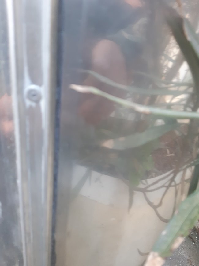

Même s'il a plu aujourd'hui j'ai regardé de près la caravane et je me suis aperçu que le décapant a bouffé les joints des profilés haut, milieu , bas, va falloir que je refasse un joint en silicone transparent.
Avant ou Après peinture ???

Re: Puck 1961 à rafraichir
Tu veux pas te résoudre à les démonter, les décaper et les remonter correctement avec des joints neufs ??

Houla Houla je ne sais pas si on parle de la même chose ! !!
Je parle des baguettes rivetees qui font la jonction des parois en alu.( bas, milieu, haut)
Je ne veux pas refaire une caravane neuve :hehe: :hehe: :hehe:

Par rapport au boulot que tu fais pour le polissage, je pense que ces joints ne devraient pas te faire peur. Pas réellement compliqué. :mrgreen:

alainvar a écrit : mar. 28 avr. 2020 20:29 Houla Houla je ne sais pas si on parle de la même chose ! !!
Ça:
20200409_180738 (002).jpg (101.6 Kio) Vu 26340 fois
Il te faut rincer plusieurs fois à grande eau, le décapant étant très corrosif et il te bouffera l'alu au fil du temps, effectivement tu les ôtes et nettoies dessous et repose avec un filet de colle qui va bien...

Oui les démonter. Normalement elles sont vissées ;)
Le nettoyer, ok, mais pour les remonter acheter les joints et du mastic en rouleau ... ne pas oublier que c'est le mastic qui fait l'étanchéité au raccord des tôles :)

Toutes les baquettes que ce soit verticales ou horizontales sont rivetées.
Difficile de tout démonter je vais faire un joint en silicone transparent

vince41 a écrit : mer. 29 avr. 2020 17:54 Oui les démonter. Normalement elles sont vissées ;)
Vince

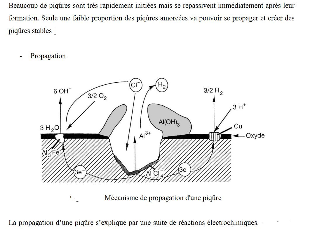

Je dirais même mieux au remontage avec des vis inox si possible, mettre du silicone qui va bien pour anéantir toute velléité de l'humidité.
ET et surtout siliconer à souhait entre Alu et Acier pour que ne développent pas ces foutues piqures et créent des pustules.
Message non lu par alainvar »
Oh la vache :taré1: :taré1: :taré1:
il va falloir que je fasse des études de Physique / Chimie :mdr3: :mdr3: :mdr3:
bon je vais rester sur mon joint silicone et surveiller le vieillissement 8| 8| 8|

Il vaut mieux éviter la visserie inox !!!
Prendre de l'acier zingué : https://www.visseriefixations.fr/tole-t ... -7983.html
Et pour les rivets ... un petit coup de perceuse ... et hop, plus de rivets :mdr1:
Le joint silicone :berk1: :berk1: :berk1: :berk1: :berk1: :berk1:
De plus ça vieillit très très mal :triste2: :triste2:

vince41 a écrit : mer. 29 avr. 2020 22:28 Le joint silicone :berk1: :berk1: :berk1: :berk1: :berk1: :berk1:
Re,
Essentiellement dans les trous et pour séparer l'alu et l'acier.
Ok avec Vince par pour des jointements de plaques, il est préférable de prendre de nouveaux caoutchoucs.

même pour isoler des pièces, ne vaudrait-il pas mieux du Dekaseal 8936 ? Au moins on peut re-démonter et l'étanchéité me semble plus durable avec un butyl

Oui, bien sûr !! Quand je disais mastic c'est ce type là que je pensais !
Moi j'ai trouvé sur LBC un rouleau de joint pour Eriba :) :)

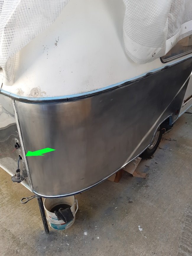

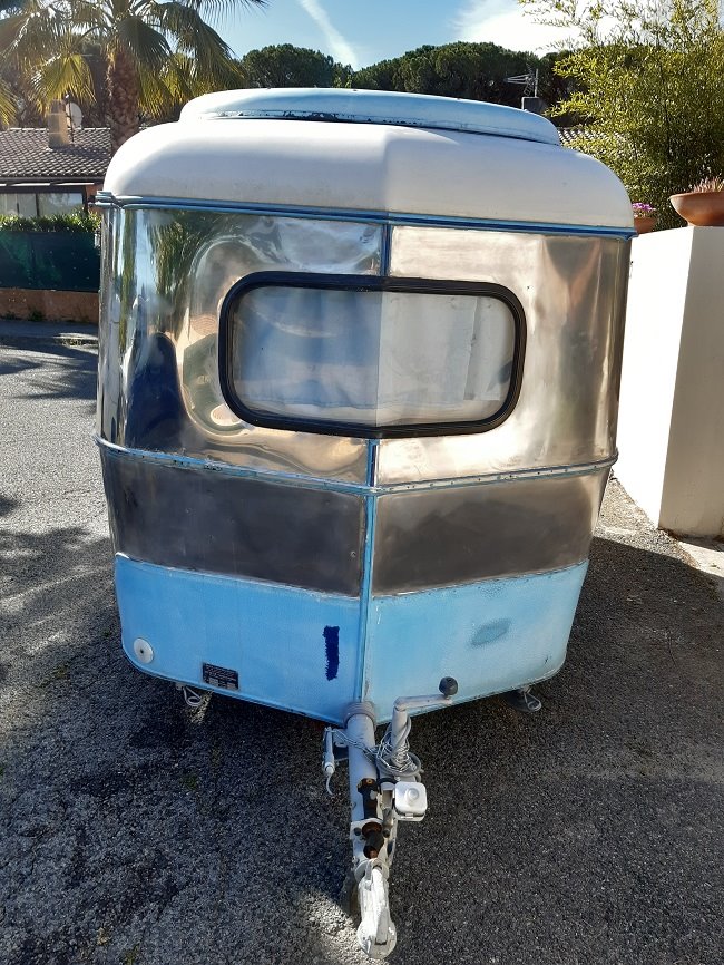

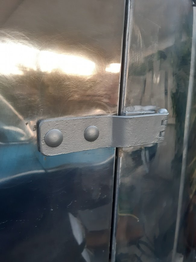

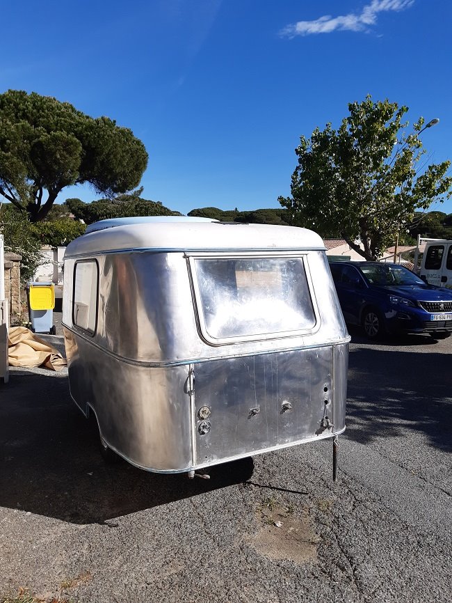

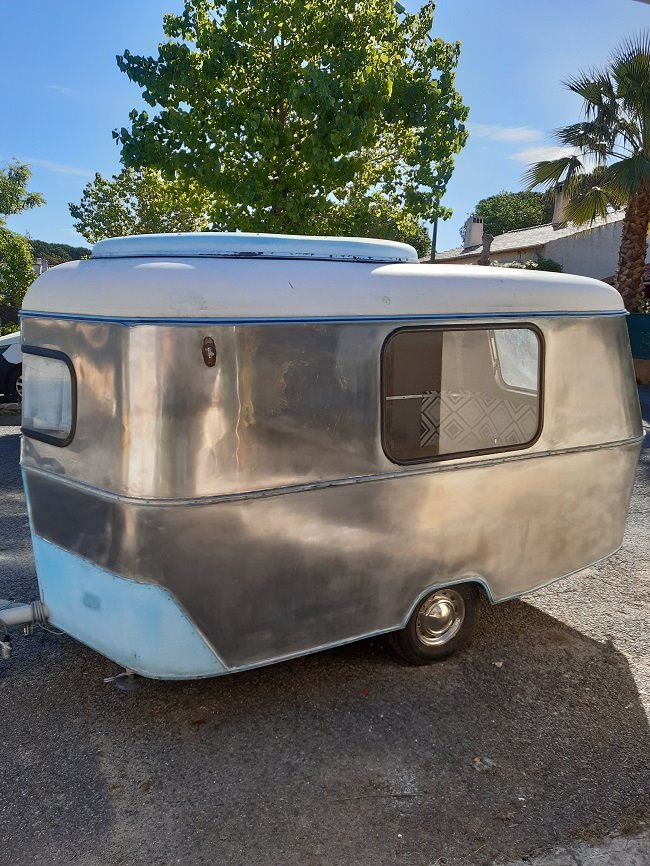

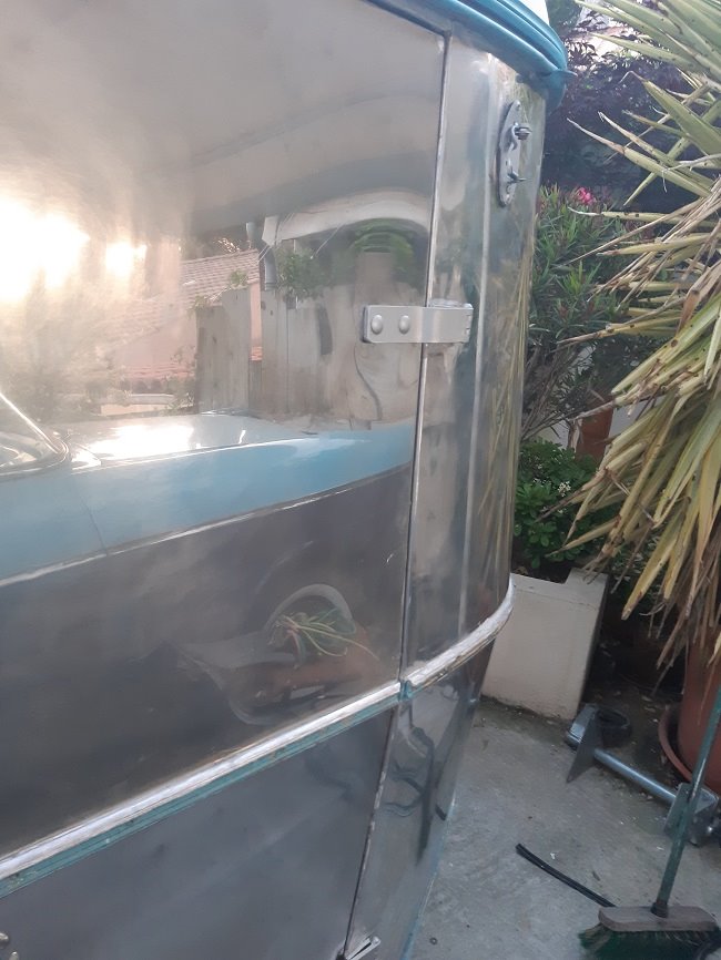

Après 3 jours de travail voilà le résultat.
bon reste encore les finitions. :mrgreen: :mrgreen: :mrgreen:

juste ATTENTION il faut mettre des gants sinon voilà :mdr1: :mdr1: :mdr1:
je suis un bourrin :snif: :snif: :snif:
mon téléphone ne reconnait pas mon emprunte

Beau travail ! ! Tu as fait là, un sacré boulot ! Félicitation :super:
Messages : 6755
Superbe! Reste plus qu'à peindre le toit, le champignon et le pargravillon en gris clair et à vernir l'alu..... enfin c'est que moi qui le dit et je le me confirme :frime1:

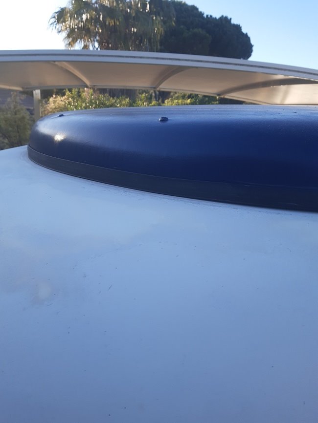

Les Comtois a écrit : lun. 4 mai 2020 10:29 Superbe! Reste plus qu'à peindre le toit, le champignon et le pargravillon en gris clair et à vernir l'alu..... enfin c'est que moi qui le dit et je le me confirme :frime1:
je vous rappelle que je vous ai demandé vos avis et pour l'instant vous êtes 2 à avoir donné un avis 8| 8| 8|

Dan plusieurs types de ponçages :
lorsque la peinture (3 couches) part bien, et après plusieurs couches de décapant et que l'alu n'a pas était entamé par les anciens propriétaires qui ont poncer aux gros grains :pleur4: :pleur4: :pleur4: paille de fer belgom et huile de coude (résultat porte et côté gauche).
lorsque le ponçage antérieur a abimé l'alu ponçage 180/ 800 / 1000 / 1500 à l'eau 300 à l'eau et paille de fer et belgom et c'est là qui me reste du boulot :mdr1: :mdr1: :mdr1:
sur les parties planes j'ai utilisé une ponceuse mais dans les coins la mimine d'où mes doigts :mdr3: :mdr3: :mdr3:
vu le confinement j'ai fait avec le matériel que j'avais.
Fais attention à tes ongles, bon ma femme est prothésiste ongulaire elle aura du boulot :mrgreen: :mrgreen: :mrgreen:

Pour moi je resterais dans un dégradé de gris pour rester dans l'esprit airtream. Ce qui permettra de différencier de la voiture et de mettre les deux éléments en valeur. Ce n'est que mon avis personnel.
vince41
prénom : Vincent & Michèle
Localisation : Sologne (41)
Message non lu par vince41 »
Oui c'est une autre option qui peut être sympa !!

Je vous présente la première puck CABRIOLET :mdr3: :mdr3: :mdr3:
Bon OK on a eu du beau temps
Messages : 12123
Alors là je dis CHAPEAU :hehe:

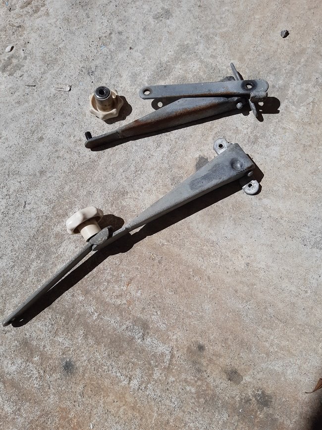

j'ai démonté les compas
j'ai démonté les charnières et tout peint couleur alu
bonne galère pour les charnières :mrgreen: :mrgreen: :mrgreen:
vivement le déconfinement pour acheter les peintures je suis à l'arrêt :pleur4: :pleur4: :pleur4:
vince41
Beau travail !!!
Tu n'es pas tout seul à être à l'arrêt :mdr1: :mdr1: :mdr1:

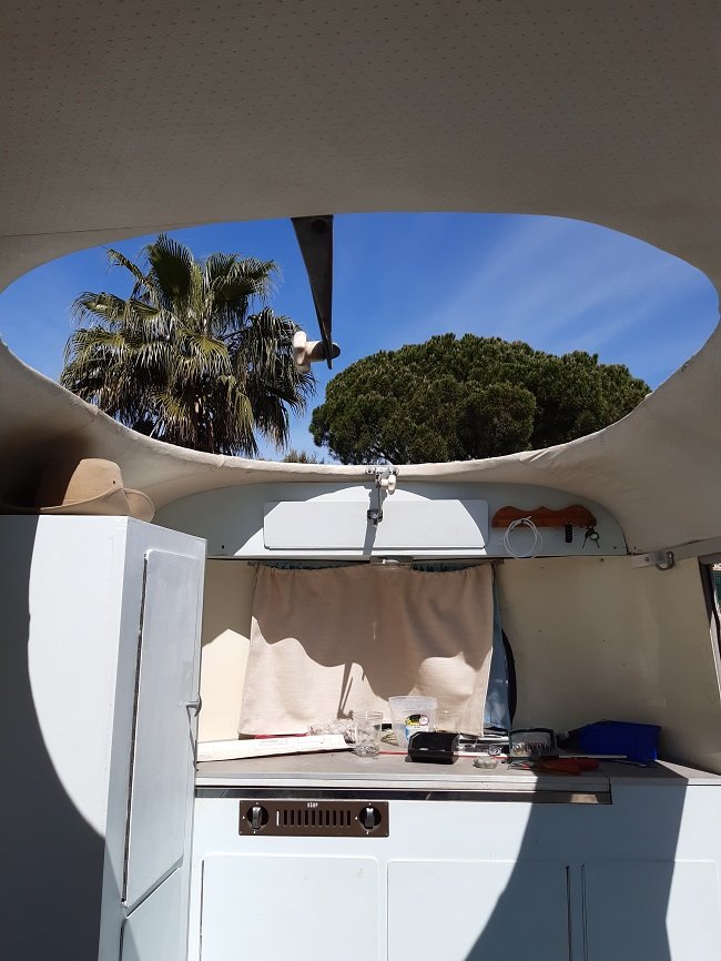

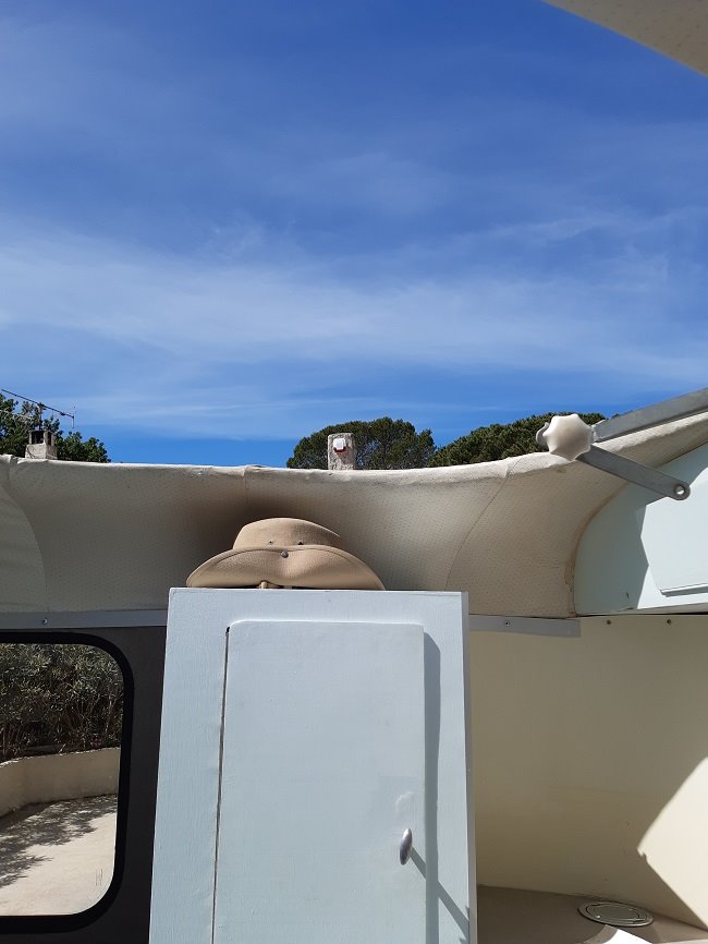

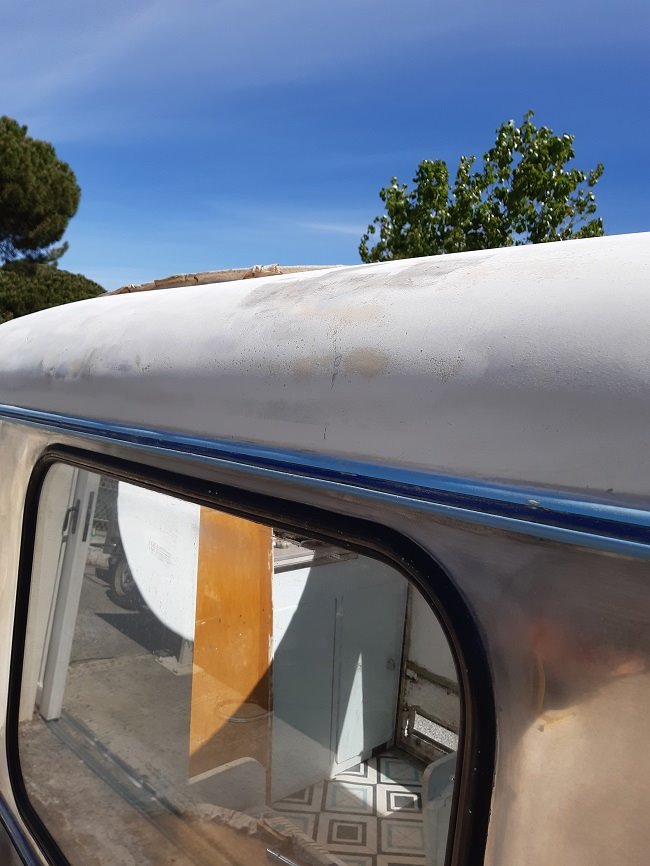

dernier travail avant la pluie :hehe: :hehe: :hehe:
ponçage et masticage du toit un sacré boulot :pleur4: :pleur4: :pleur4:
maintenant j'ai re-bâché la caravane et oui sans le champignon ça craint :mdr3: :mdr3: :mdr3:
Messages : 5248
ATTENTION à la bâche si il pleut, cela fera un beau puits, et ensuite retiré la flotte de la poche d'eau....et bien bon courage.

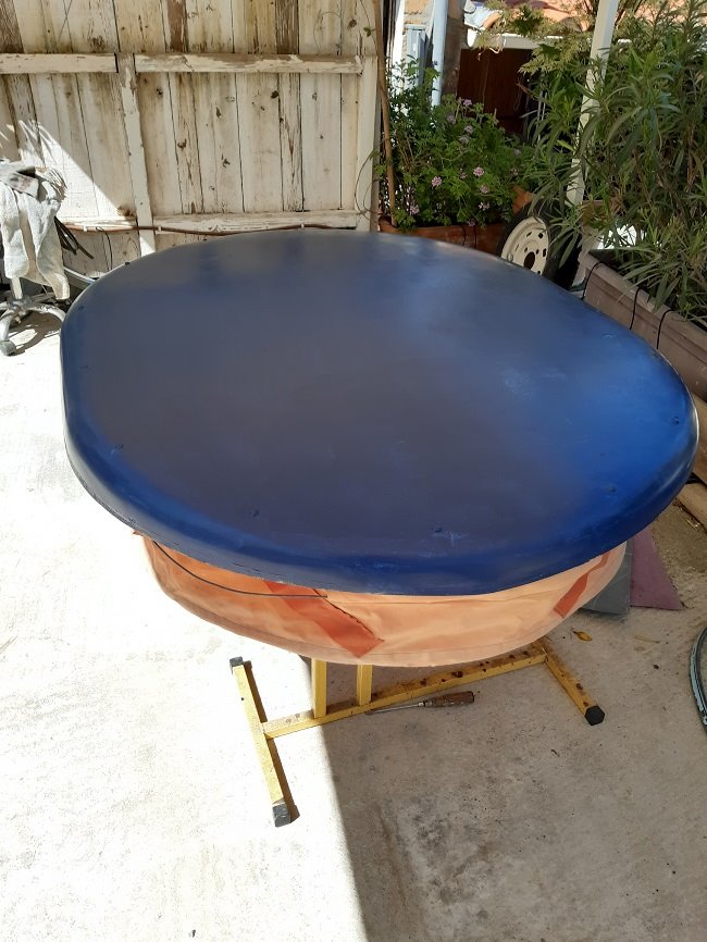

j'ai remis le champignon :hehe: :hehe: :hehe: sans le fixer car encore beaucoup de boulot :o :o :o

Entre deux averses j'ai peint le champignon :mrgreen: :super: :super:
il y a un qui devrait être content :P :P :P il avait une bonne idée
bon il y a du boulot première couche
Messages : 21184
Chauffage par le champignon ???? :ghee:
:idea: Une couleur foncée te fait gagner deux à trois degrés par rapport à une couleur claire !!!!

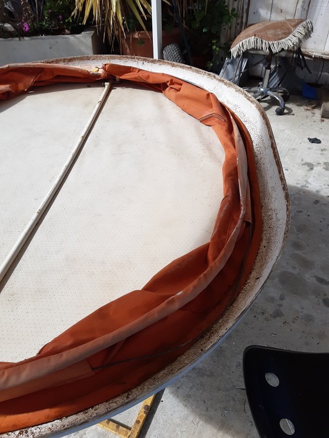

Petite question ... comment est fixé la toile sur la partie basse !?? Comment as tu fais pour l'enlever !?? Merci
Image Vince, Jeeper-Eribiste

il y a un fil de fer qui est relié par un ressort :mrgreen: :mrgreen: :mrgreen:
je l'ai enlevé très facilement, j'ai été surpris :hehe: :hehe: :hehe:
vince41
Et tu avais un genre de chatterton dessus ????

Non le ressort est fixe d'un côté et tendu dans une boucle ouverte

j'avance remontage du champignon avec deuxième couche et joint neuf :mrgreen: :mrgreen: :mrgreen:
j'ai préparé le toit ponçage pour la couleur ????
pour l'instant leroy-casto n'a pas reçu toutes les teintes.
