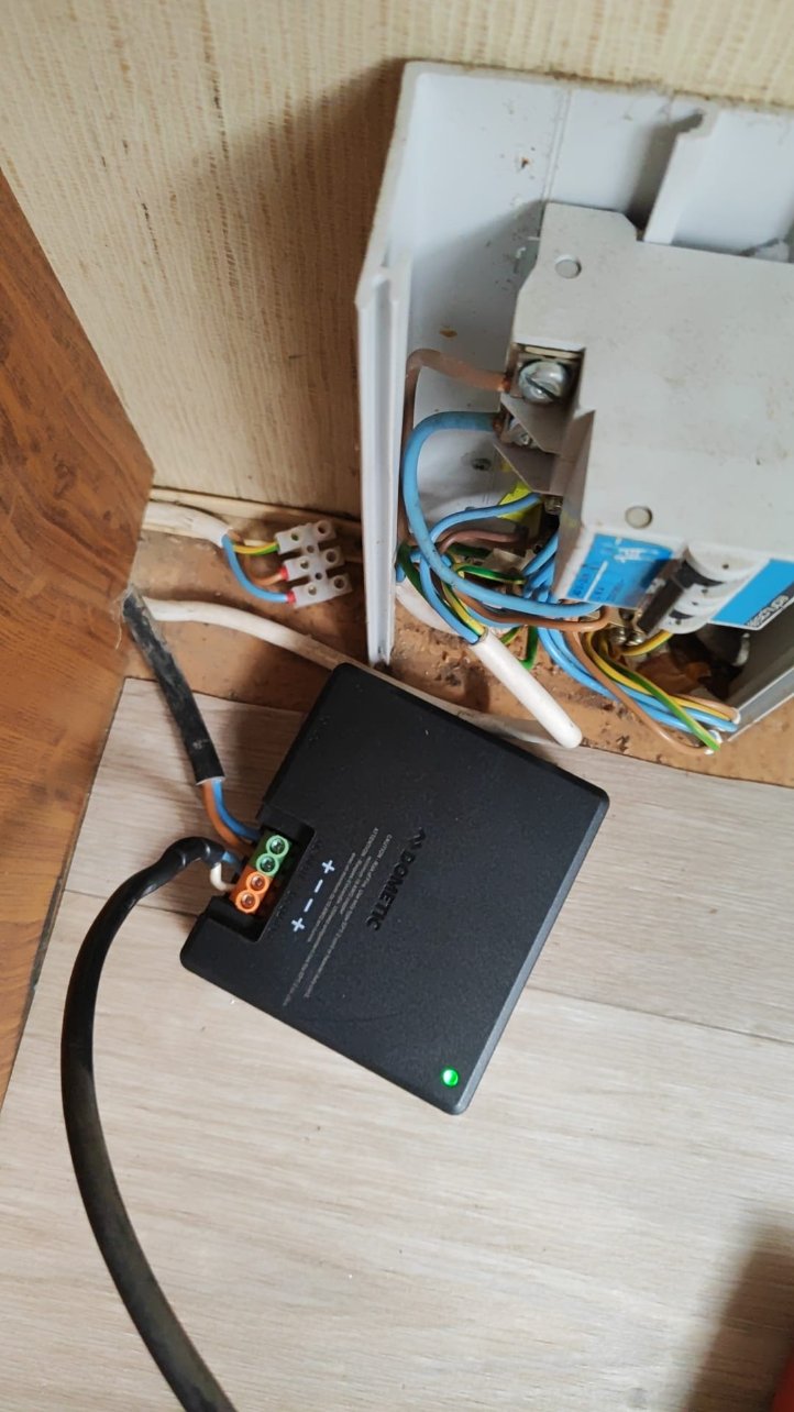

Re, j'abuse mais il fait beau ici au pays basque et du coup j'en profite pour bricoler dehors...
Du coup la modif c'est celle ci ?
https://www.forumeribatouring.com/viewt ... 27#p116627

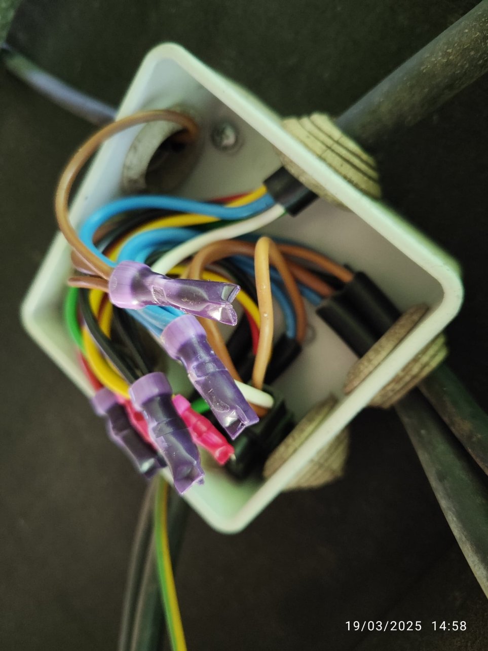

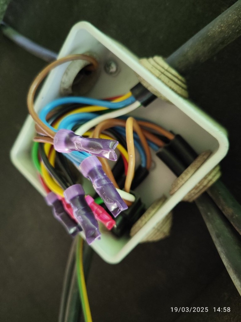

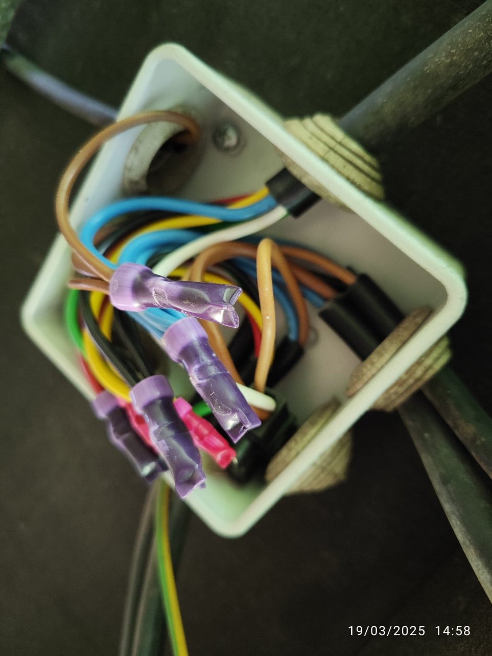

Et comme rien n'est simple, ma prise de caravane est tellement grippée que je ne peux pas la démonter, j'essaye le dégrippant.
Et j'ai ouvert la boite de dérivation sous la caravane, ce qui est extraordinaire c'est que 40 ans après pas un poil de rouille ou autre cochonnerie.

Ben j'en ai appris des choses hier sur le câblage électrique.
Du coup j'ai vérifié sur ma voiture si j'avais du jus sur la broche 2 (anti brouillard, si j'ai bien compris) et il me semble que je n'ai rien qui sort, après avoir allumé les antibrouillards bien sur... J'ai bien du 12v sur les autres broches.
Du coup ma question, c'est câblé systématiquement ou pas.

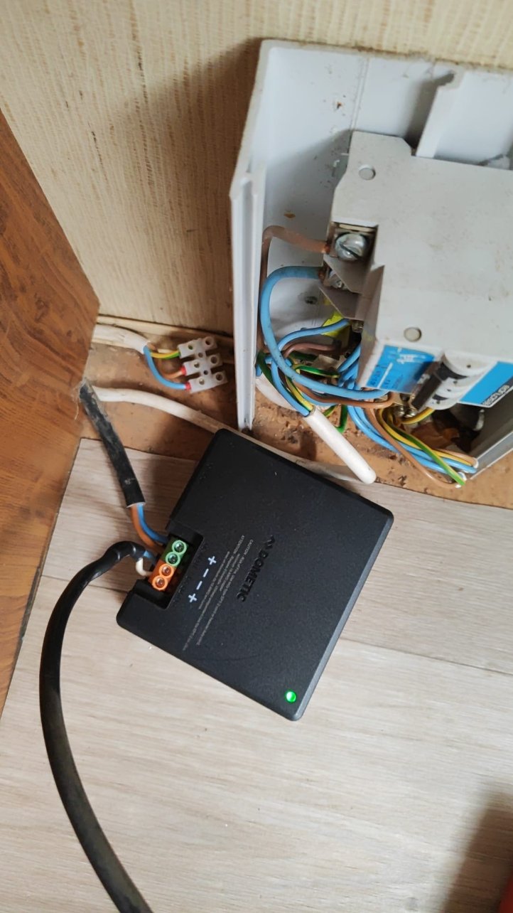

J'ai pris la doc de ma voiture et découvert que j'avais un bouton pour les anti brouillard avant et un pour ceux arrière.
Du coup j'ai bien du 12v sur la broche 2.
Et comme c'est un bon jour, j'ai même le 12v sur le câble qui était branché sur le frigo d'avant, du coup mon convertisseur une fois branché dans le bon sens (+/-) m'a bien allumé le frigo.
Je sais pas si ça servira mais on moins j'ai réussi.
Merci pour votre aide.
Les photos du montage du frigo a suivre.

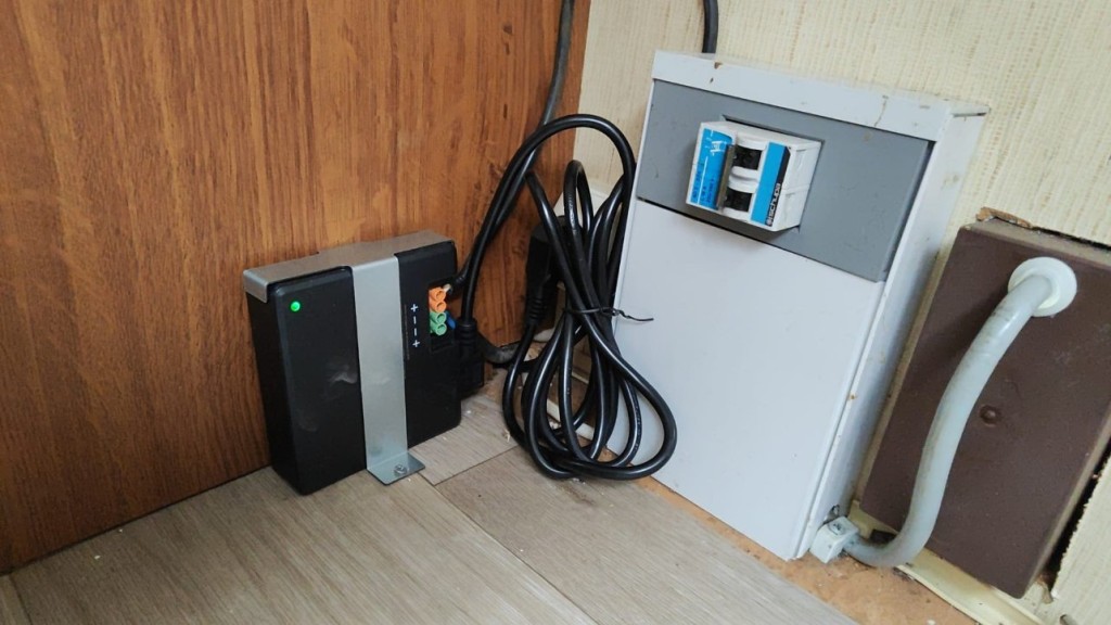

Bon ben l'installation est termine
Assez content du résultat final
A voir le nuit si le compresseur n’empêche pas le repos...

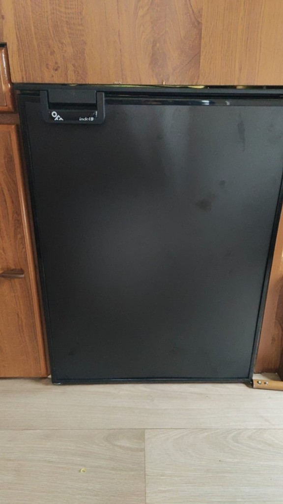

Sur la Triton que je viens d'acheter, j'ai dû aussi remplacer l'electrolux par l'Indel B en 65 litres, en le posant donc au dessus du passage de roue, et en installant un convertisseur de la même marque pour pouvoir utiliser le 13 volts permanent roulant et le 220 volts au camping...
Ça ne m'a pas trop dérangé la nuit lors de la première utilisation la semaine dernière, avec des températures le jour pas très élevées (17 à 21°), mais j'ai du le mettre à 5 pour obtenir environ 5° dedans, et je constate qu'il se met très régulièrement en route.
Toutefois les nuits étaient à 6° environ, et le matin certain aliments étaient gelés !
Par contre, pour revenir chez moi, donc en 12 volts, et thermostat 5 ( qui va jusque 7 ), et sur 50 km alors qu'il faisait 25/26° dehors, l'intérieur était à 9° et le "bloc glaçon" dans le freezer était à peine congelé !
Je me demande si ce frigo est aussi efficace en 12 qu'en 24 volts ? Pour moi la réponse est clairement non, mais c'est peut être normal...
Merci par avance à ceux qui possèdent le même genre de modèle pour leur avis.

Et bien pour ma part, je pense être peut-être tombé sur le mauvais cheval avec cet INDEL B Cruise 65... (Même config. sur Triton que pour Jean-Yvon l'auteur de ce post).
Il est neuf, monté en Aout 2025 à la place du Trimix, soit sous les feux à gaz et sur le passage de roue coté porte... 1 grille basse et une haute d'origine, il y a de la place autour. Essai en Septembre, ça faisait bien du froid, mais les températures étaient bien retombées.
Je sors la Triton avant hier, elle est exposée sans ombre, le coté frigo est au soleil de 7h30 jusque 17h00 environ, mais l'omnistore 2000 fait que la paroi est toujours à l'ombre de ce dernier. Il a fait 30-31° depuis, toutefois hier a-m il faisait presque 32° à l'intérieur.
Tout ça pour dire que ce frigo remis en route samedi doit être poussé (depuis 13h00 et il est 18h45) à thermostat 6, qui va jusque 7 pour donner...6°!
Thermomètre vérifié et plongé dans un verre d'eau, car on doit mesurer un contenu et non le vide du frigo (Dixit dépanneur Darty).
A sa décharge, il n'y a rien dedans hormis deux toutes petites bouteilles et le fameux verre d'eau. Nous partons demain dans le Jura, qu'est ce que ça va être en 12 volts et par 33° annoncés 8|
Bien sur, la caravane sera cette fois partiellement à l'ombre, mais ces maigres performances me surprennent, comparé à tout ce que j'ai pu lire... L'Electrolux de mon ancienne Gruau, qui était de 81 s'en sortait mieux avec son double ventilateur...
Vu le lieu de fabrication de ces bêtes-là (Chine), on ne peut exclure le déchêt habituel et une perte de fluide R134A, et comme le compresseur tourne, s'arrête et repart, je ne vois que cela ! Si il doit partir en garantie chez Nesri Discount (Paris), je pense que je vais bien m'amuser...
Merci par avance de me donner votre avis :super: . (Au fait, une ventilation supplémentaire est elle conseillée ?)
