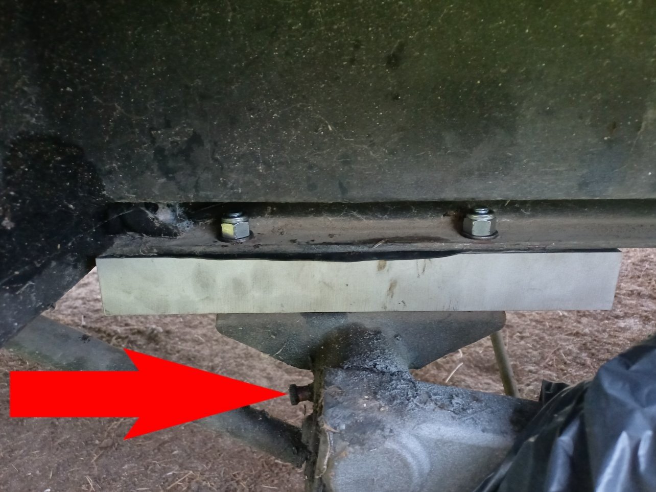

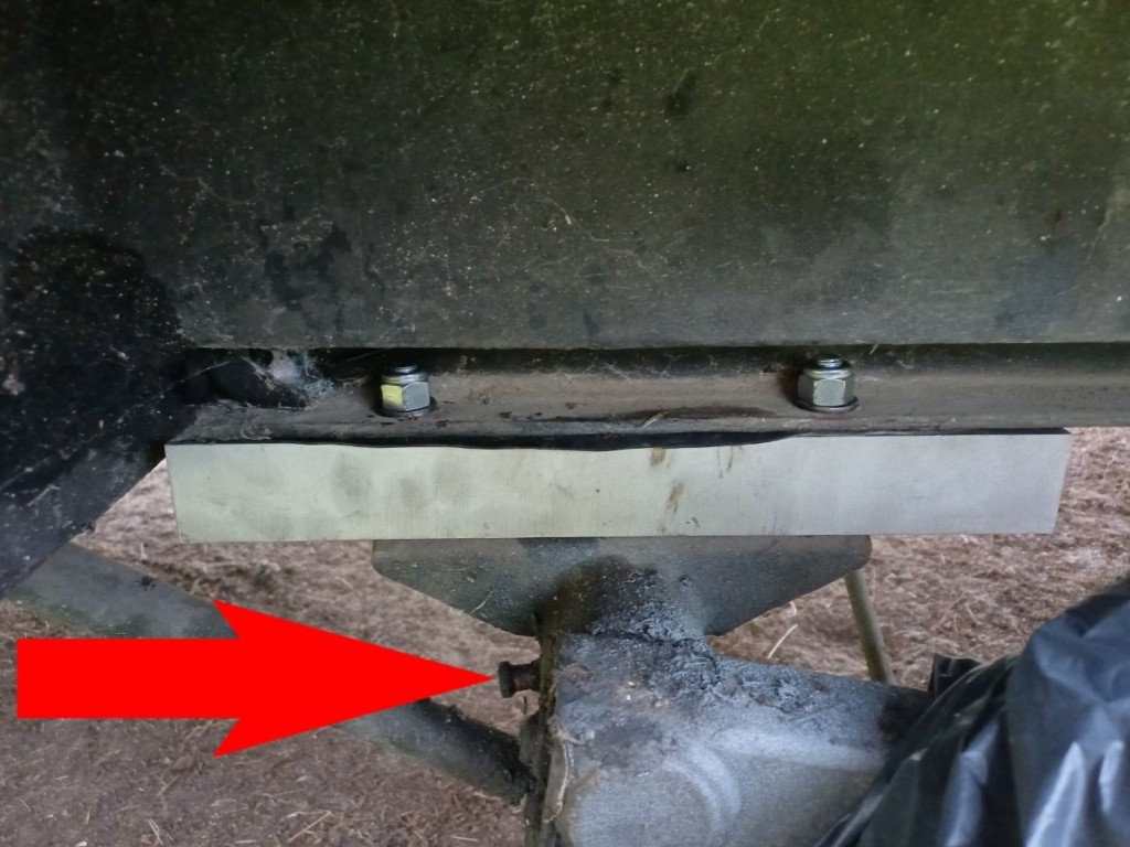

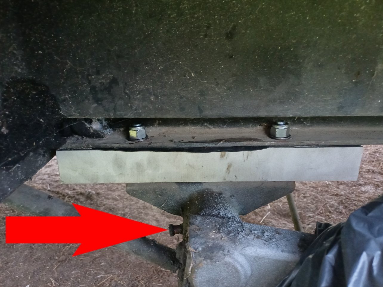

Bonjour tout le monde
Je me pose une petite question, j'espère trouver ici des connaisseurs
J'ai la chance d'avoir pu faire découper au boulot deux cales de rehausse en aluminium , elles sont en AU4G et massives ( pas du simple tube carré)
La question est : que puis-je appliquer, ou quel traitement faire afin de les protéger de la corrosion ?
Merci pour vos retours
Michel
- Messages : 21491
Re: Le Sakado
RIEN !!
L'alu est "inoxydable", en vieillissant il s'oxyde lentement en se recouvrant d'une fine couche d'alumine sur toute sa surface. L'alumine (ou oxyde d'aluminium) s'incruste en surface et est imperméable à l'air. Ainsi, le métal est totalement auto-protégé.
A moins d'être mis en contact avec des substances agressives, (sel, acide etc...) aucuns risques, de plus du massif t'en verras pas le bout !!!!
Si tu tiens malgré tout à faire une protection, tu peux le faire anodiser chez un spécialiste, et tu pourras même choisir la couleur...

ParfaitLANDERIBA a écrit : mer. 26 nov. 2025 18:10![]()
RIEN !!
Merci JP pour cette réponse à laquelle je m'attendais un peu.
Je préférai être, malgré tout, conforté dans mon avis
Michel

Re: Le Sakado
Bon moi aussi j'y vais de la mienne , j'ai passé toute ma vie de travail dans" la tomme "
l'alu 4G yen avais de partout, couleur naturelle d'alu mat un peu plus gris , le 4G c'est du costaud , un alliage plutôt dur.
il faut juste bien isoler l'acier de l'alu ,par exemple un bonne couche de peinture en plus sur le châssis.
ou des bons conseil de jean-pierre and co etc...

Michel26 a écrit : mer. 26 nov. 2025 21:15![]()
Il n'y a pas une histoire de "différentiel potentiomètrique" ou un truc comme ça si mes lointains souvenirs scolaires sont exacts ?
Par expérience je sais que l'alu et l'inox ne font pas très bon ménage
Michel

On dirait plutôt "corrosion galvanique "
l'alu nu et l'acier nu collés serré ne s'aime pas , ils sont pas comme les humains

Quel dommageMichel26 a écrit : mer. 26 nov. 2025 21:36![]()
l'alu nu et l'acier nu collés serré ne s'aime pas , ils sont pas comme les humains![]()
Michel
- Messages : 21491
Re: Le Sakado
Le plus simple, est d'intercaler entre les deux une fine couche de silicone, butyle ou similaire.... (sur le Land les portes sont comme ça) ou encore plus simple de prendre un sac plastique un peu épais et de le découper pour mettre cette feuille entre les deux parties en haut et en bas, y'a plus de contact acier/alu. CQFD.

- Messages : 21491
Re: Le Sakado
Pour insérer des photos, c'est là :
https://forumeribatouring.com/viewtopic ... 93#p194593
Juste une question, sur cette Puck récente, le timon n'est pas fixé au centre du châssis comme sur les modèles plus gros ??
Exemple sur SuperPuck, avec marque du déplacement du timon avec rehausse de 40 mm : Et ajout d'une cale à la fixation du timon à l'avant de

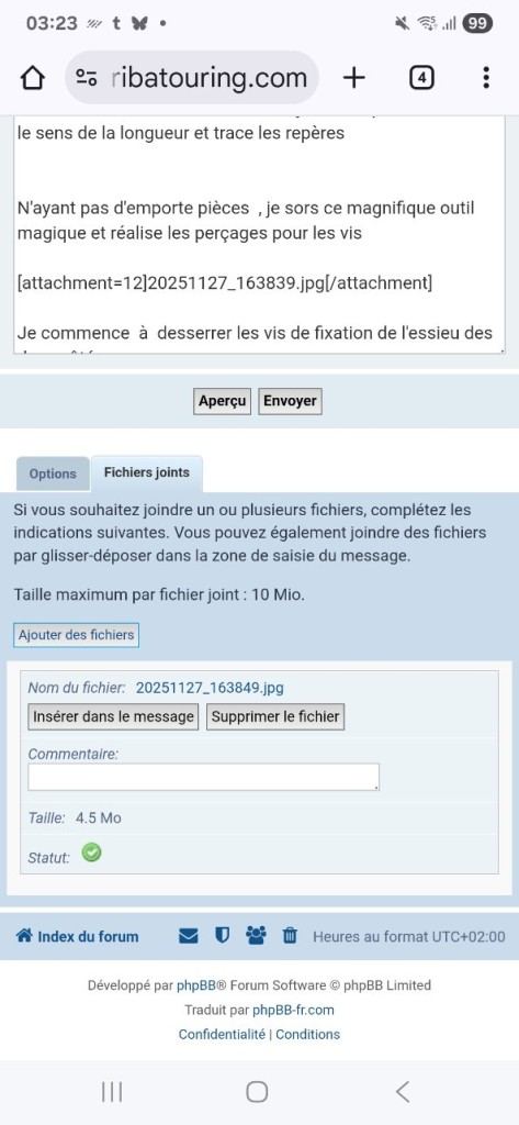

Tu as toujours inséré la même, la 1ère de la liste, 20251127_163839.jpg !!
Je veux bien rectifier si tu me donnes dans quel ordre il faut les mettre, message que je supprimerais par la suite... comme le doublon.

À la fin du message , avant le doublon , j'ai toutes les photos qui s'affichent dans l'ordre où je les ai sélectionnéesLANDERIBA a écrit : jeu. 27 nov. 2025 20:59 Tu as toujours inséré la même, la 1ère de la liste, 20251127_163839.jpg !!
C'est peut-être dû au fait que j'utilise un téléphone et non un ordinateur ?
Michel
- Messages : 21491
Re: Le Sakado
Ben oui c'est normal, relis "comment insérer une photo".Le sakado a écrit : jeu. 27 nov. 2025 21:51
A noter aussi que si tu n'utilises pas "insérer dans la ligne", tes photos seront en fin de ton message...
De plus tu as les mêmes plusieurs fois dans la liste.....
Edit (petit crayon en haut à droite de ton message) et corrige
A la vue de ta photo Tu as un essieu FRANKEL avec des graisseurs (4) deux à chaque bout de l'essieu, cachés sous un cache plastique rouge, le bras oscillant est sur paliers en "Celeron" et barres de torsion.. Quelques coups de pompe à graisse au minimum une fois par an ne peut nuire !!

Tu me parle de la fonction "insérer dans la ligne" , je veux bien mais elle est où

- Messages : 21491
Re: Le Sakado
C'est pareil, moi je suis sur ordi et toi sur téléphone...

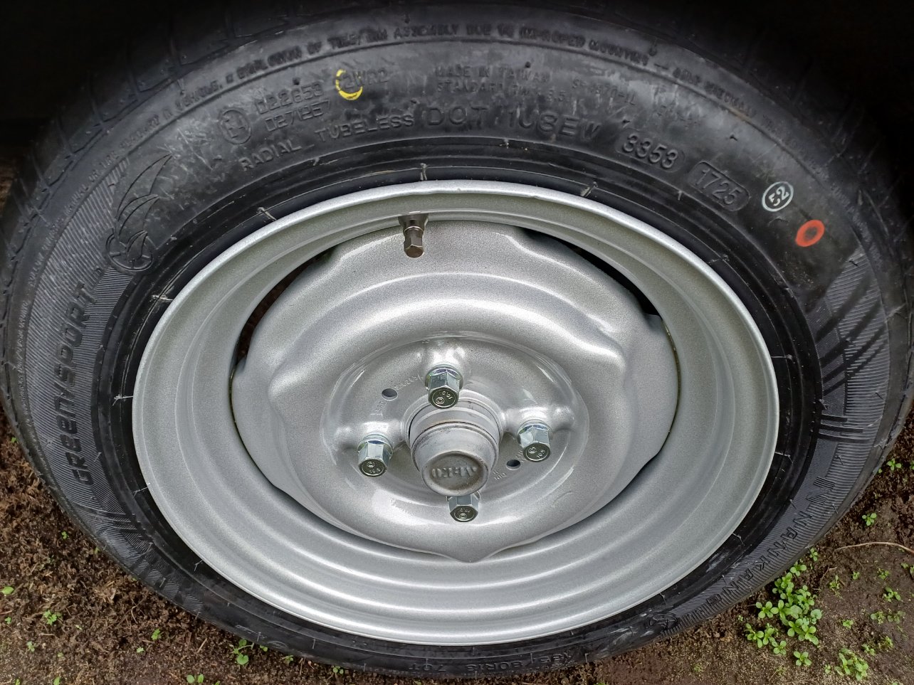

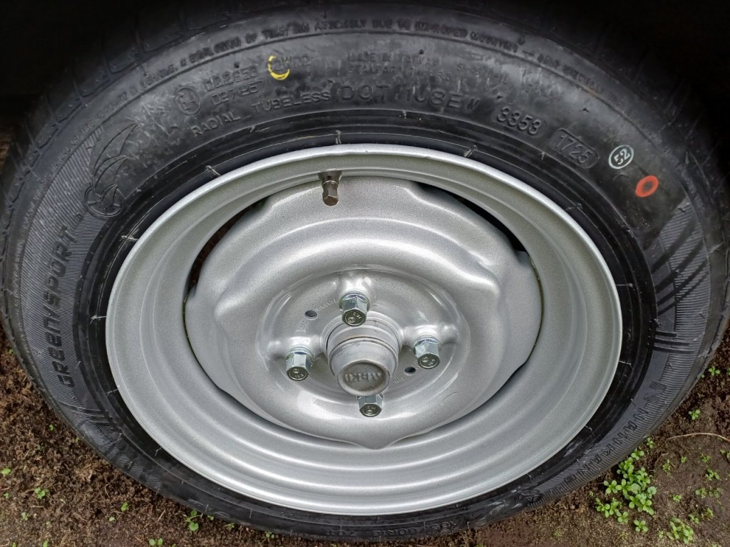

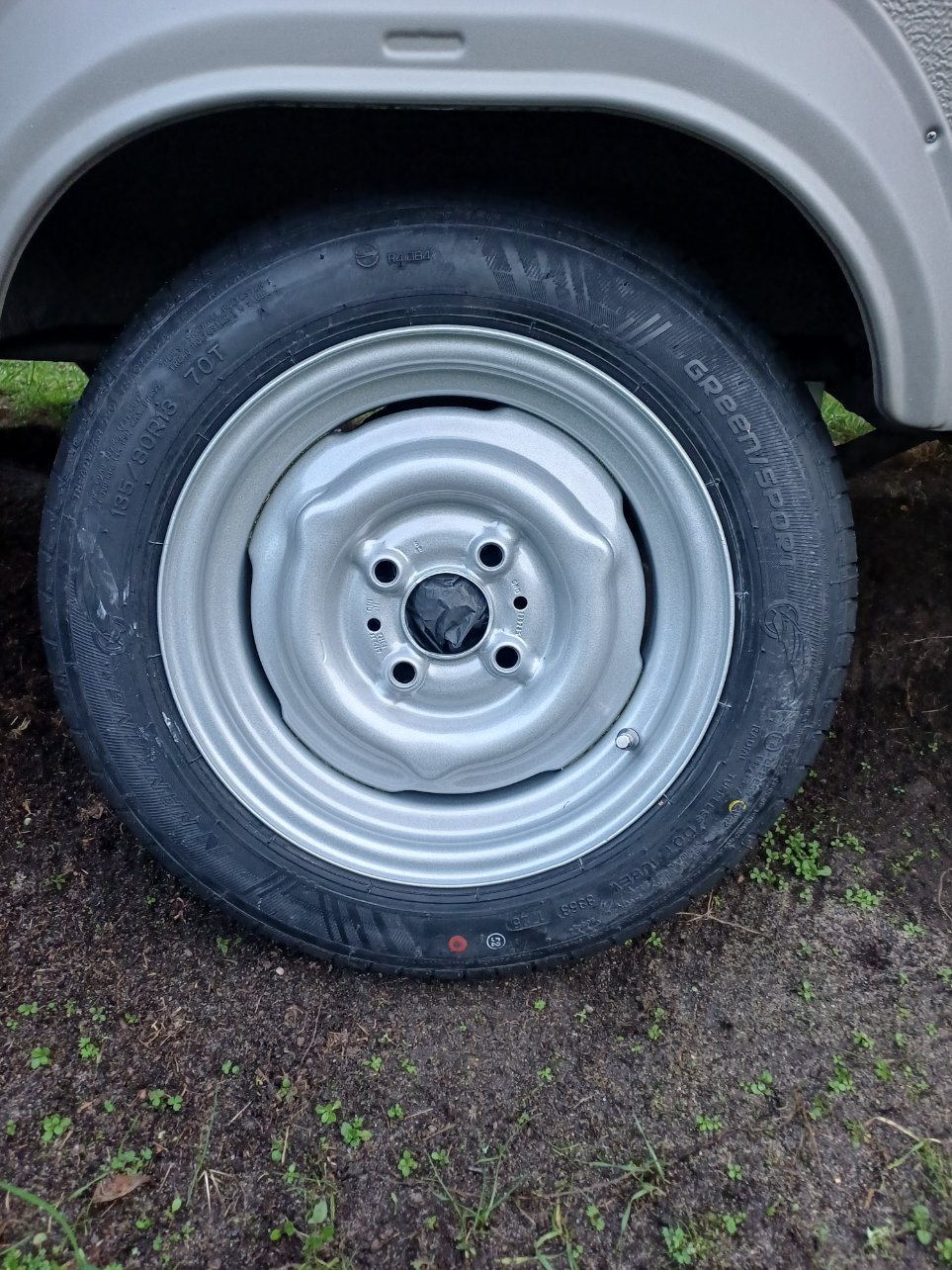

Re: Le Sakado

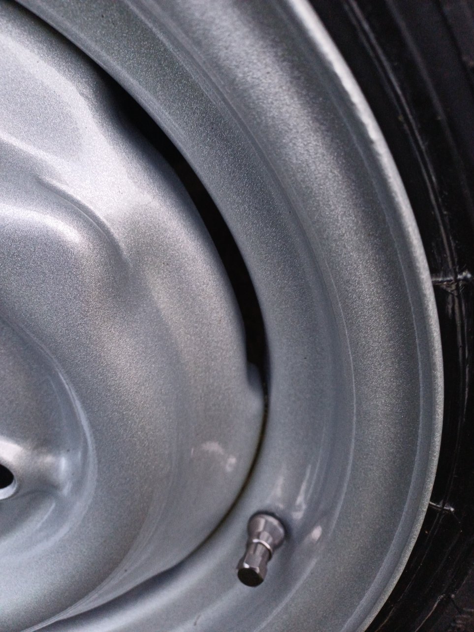

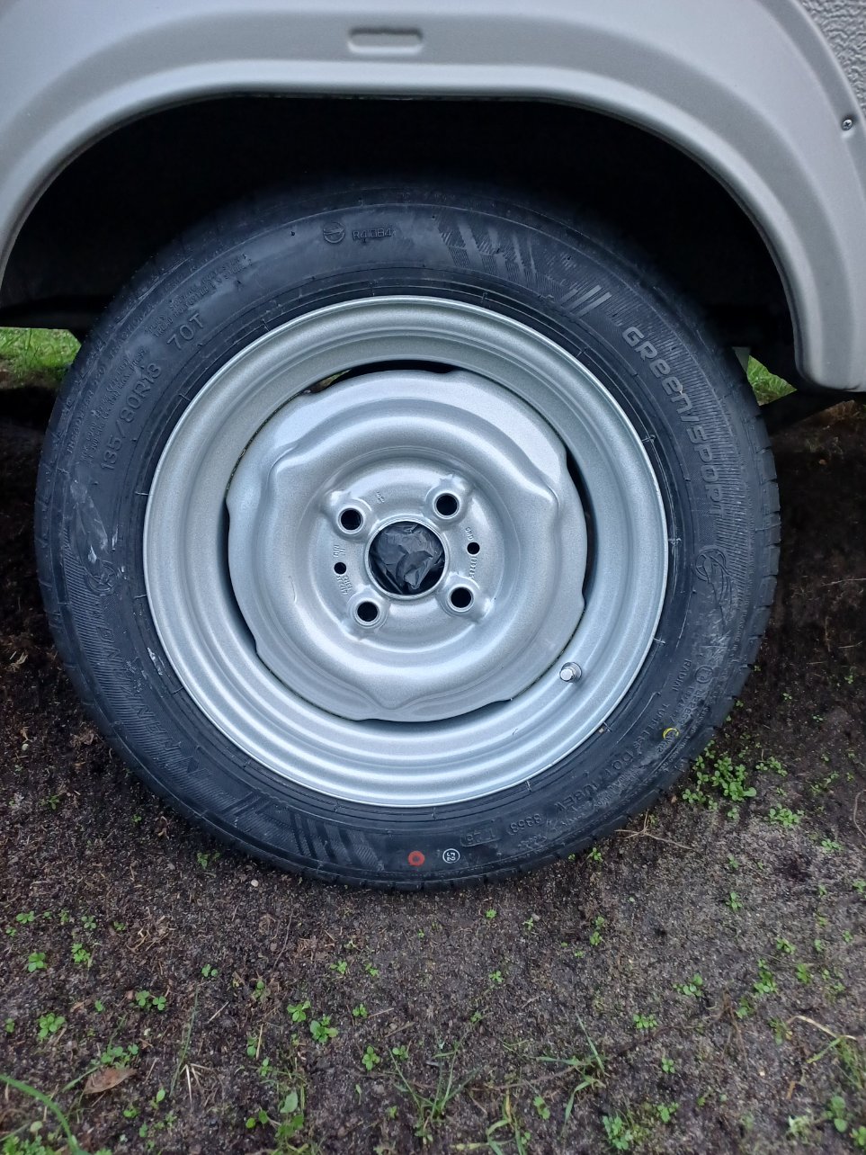

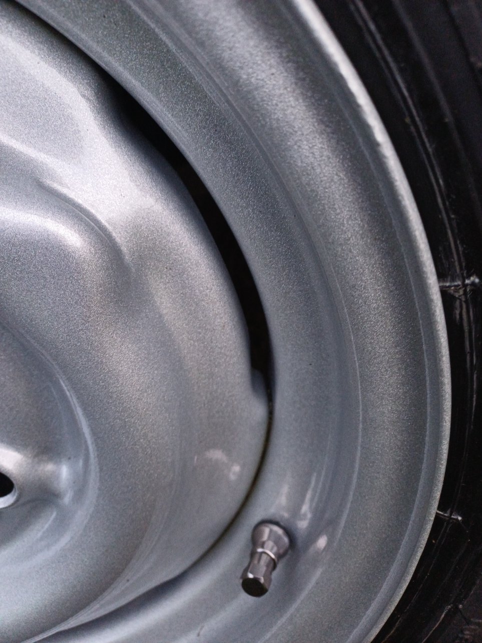

Bonsoir tout le monde,
La semaine dernière j'ai reçu les pneus et vendredi j'ai enfin récupéré les jantes toutes belles
Cet après-midi ce fût donc montage jantes / pneus
J'avoue en avoir un peu chié
Avec ce conditionnement sous film plastique restreint à chaud, les lèvres se resserrent (qui oui je vois déjà certains commentaires
...) et pour les faire coller c'est une vraie partie de plaisir
Petit zoom sur les jantes
Michel

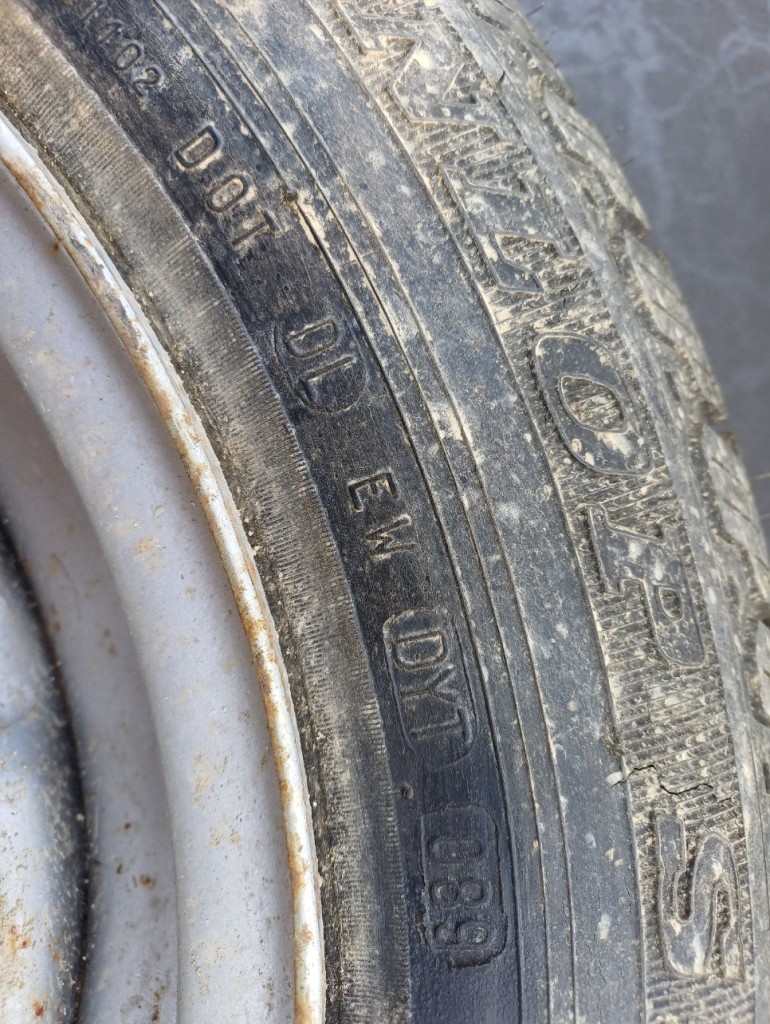

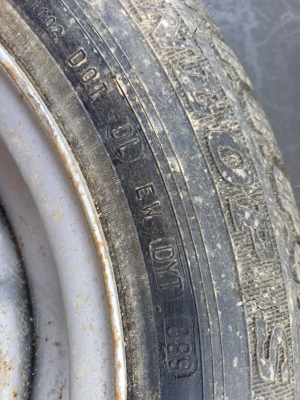

Théoriquement jeudi je devrais recevoir la nouvelle boulonnerie.

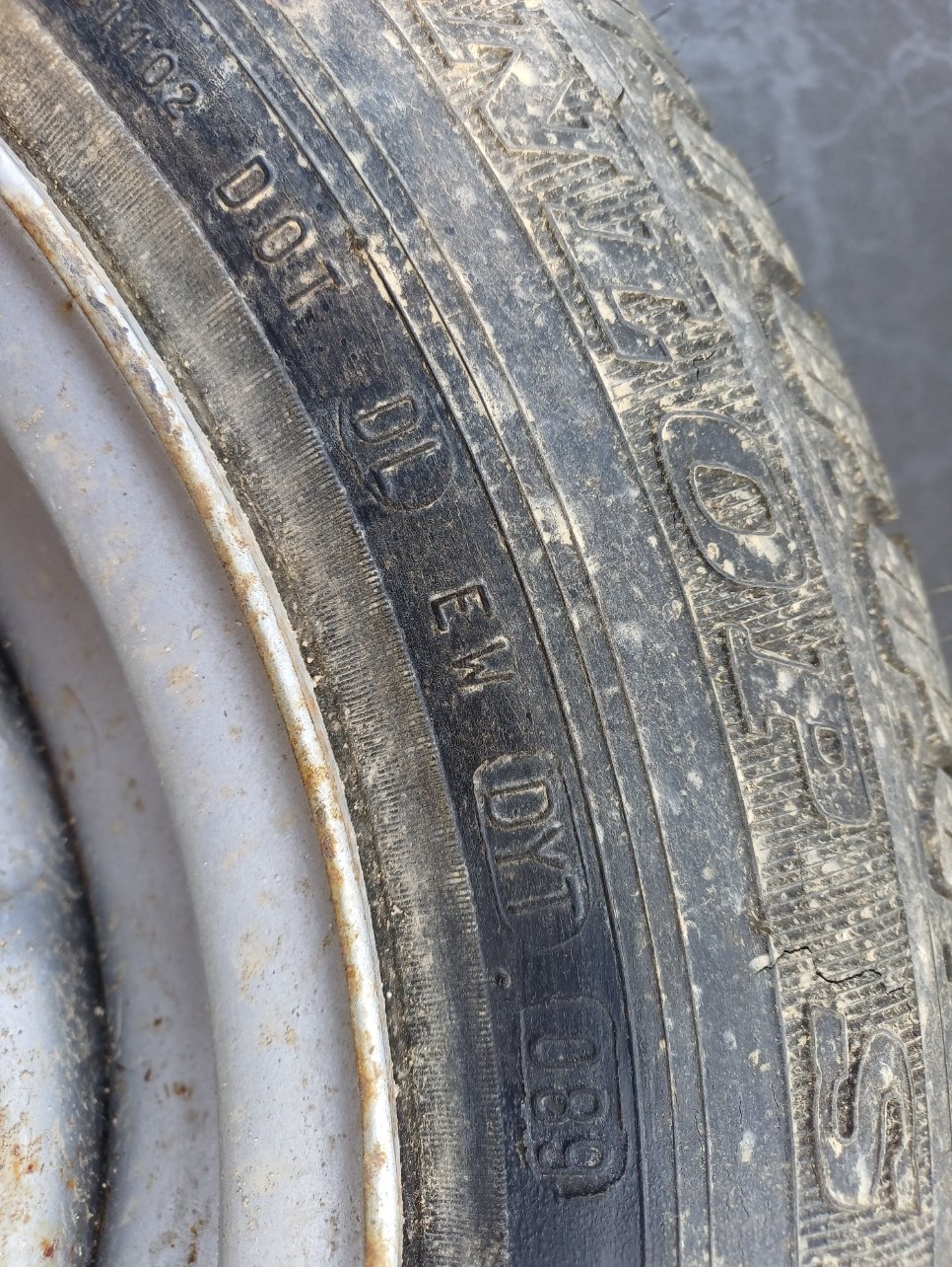

Petite question concernant la roue de secours, j'ai vu qu'il existait des housses, j'aimerais bien avoir vos avis à ce sujet .... et pourquoi des références et sites où éventuellement passer commande.
La taille : 135 / 80 R 13
Michel
- Messages : 21491
Re: Le Sakado
A voir la photo de ton pneu
L'indice de charge 70, quel est le poids en charge de la belle ?
En 1993 ce pouvait être 500 Kg ou 600 Kg en option.
Si tu es dans le 1er cas ça va, si tu es dans le second cas la charge pour un pneu indice 70 est 335 Kg, donc très très juste !!

Re: Le Sakado
Honnêtement j'ai simplement regardé les dimensions du pneu et l'indice de charge et de vitesse lorsque j'ai passé commandeLANDERIBA a écrit : lun. 8 déc. 2025 18:40![]()
Michel

Re: Le Sakado
Concernant le dunlop de la roue de secours , il me semble qu'il était d'origine
Michel
Le sakado a reçu ses "nouvelles roues" ainsi que la visserie qui va avec.
L'intérieur est remis en place
Demain "let's go" to Chemillé Mellay, Noël en famille et 1er dodo dans le sakado
Michel
- Messages : 6868
Re: Le Sakado
Superbe intérieur. Bonnes fêtes de fin d'année.
