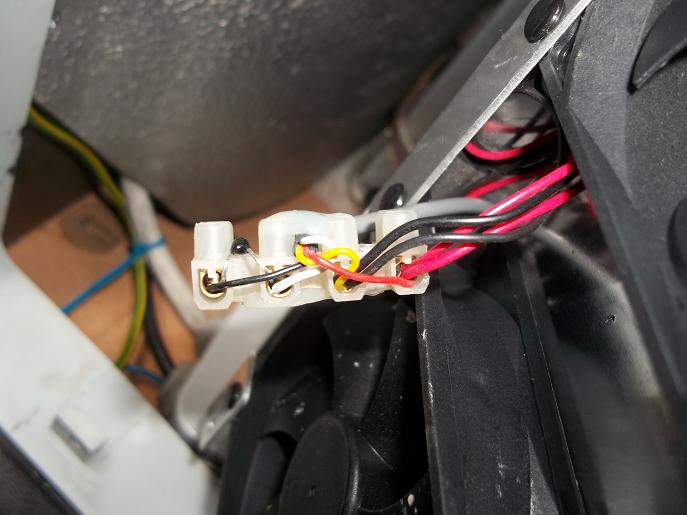

disco2magoliv
Messages : 829
prénom : Dany & Pascal
Re: [Frigo] Est-ce efficace ?
Boulhaya a écrit :Inexact : le dispositif fonctionne sur 12V et 220 V
Mais, comme toi, je suis dubitatif sur l'efficacité du système
possible mais quand je vois un câblage fait avec du "sindex" et du joli ruban adhésif rouge je suis aussi dubitatif ;-)

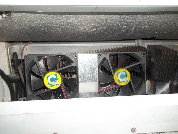

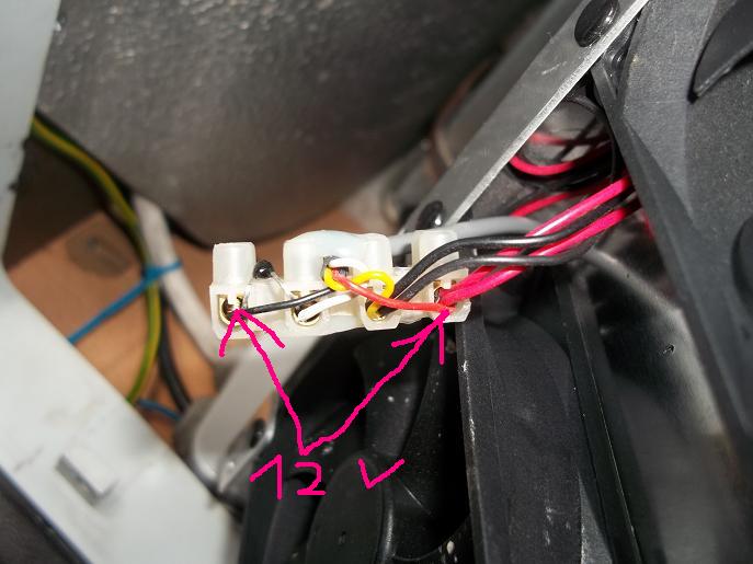

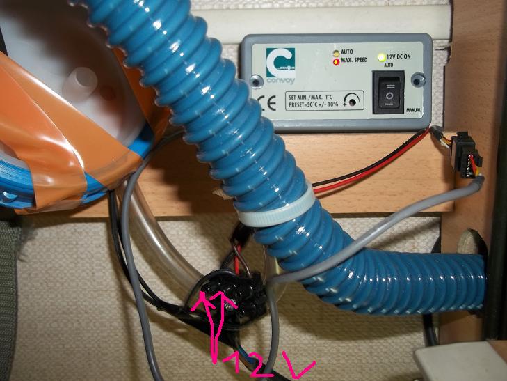

j ai acheté a Narbonne accessoire en promo une double ventilation avec une sonde pour la mise en route ou arrêt automatique et le support pour l'encastrer derrière la grille de ventilation des que je l'aurai installé je vous enverrai des : Photo :

Mossieur est riche !!! Mossieur a dépensé beaucoup de sous !!!!! 2 ventilos informatiques SILENCIEUX de diamètre 12 cm commandés chez LDLC t'auraient coûté beaucoup moins cher et t'auraient été livrés à domicile.

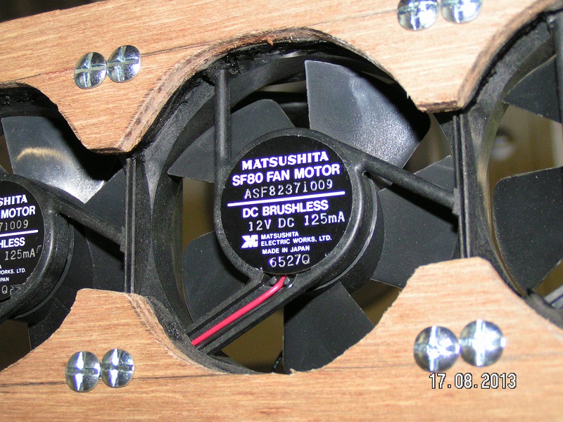

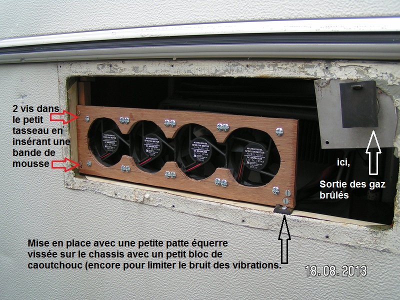

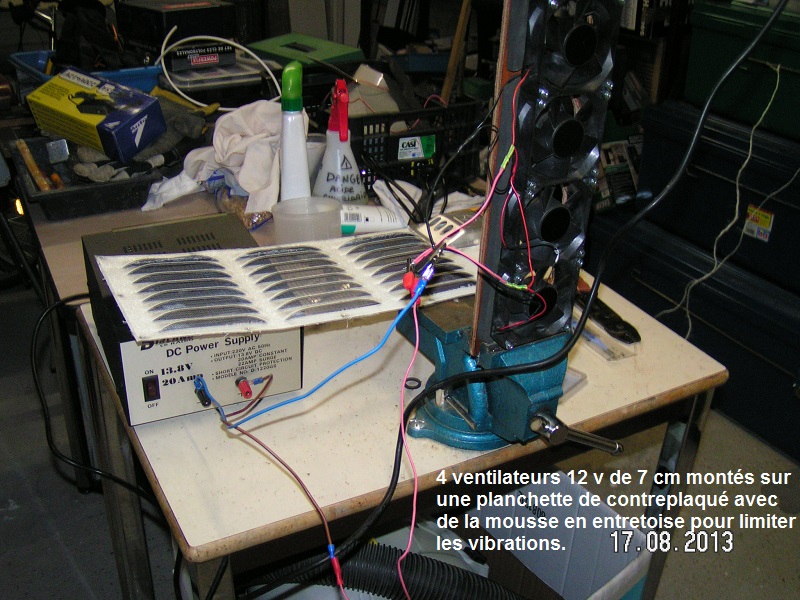

Bonjour à tous, je me suis inspiré de ce sujet intéressant pour réaliser moi-même un petit montage sur notre vieille Pan Familia équipée d'une cuisine latérale, je vous en fait profiter.
Cordialement Régis[

Ca pourra me servir pour bricoler la même chose cet hiver parce que j'ai remarqué que le frigo a beaucoup de mal à faire du froid :blub: quand il fait chaud (15°C au lieu de 4°C).
Fabien87
Messages : 26
Enregistré le : mar. 17 sept. 2013 11:57
Localisation : Le monde est mon pays
Re: Du froid pour mon frigo
Message non lu par Fabien87 »
Je compte investir dans des ventilo près montés mais j'ai une question toute bête, à quel endroit je dois brancher le 12V ?
Merci d'avance,
Cordialement,

Ventilos de frigo, fonctionnement???
Bonsoir.J'ai 2 ventilos dérrière la grille haute, un boitier dans l'armoire d'à côté.. Dans n'importe quelle position de l'interrupteur, les voyants sont allumés sauf auto, mais rien ne tourne . Il n'y a pas de position forcée? Une sonde? Et chose curieuse , je mesure du 25 volts ???? Cdlt
100_1439 paint.JPG (67.29 Kio) Vu 24963 fois
100_1441 paint.JPG (63.83 Kio) Vu 24963 fois
100_1442 paint.JPG (84.02 Kio) Vu 24963 fois
Messages : 6710
Re: Ventilos de frigo, fonctionnement???
Salut Michel, le petit bitogneau noir dans le sucre, entre le noir et le blanc, est la sonde thermique qui réagit au alentour de 50°. Tu as, dans le boitier de commande, la position auto au dessus, l'arrêt au milieu et la marche manuelle en bas. Si tu mets en manuel les ventilos tournent à fond et la lumière rouge Max speed est allumé. Autrement en auto la vitesse des ventilos est régulé en fonction de la T°. Si en manuel cela ne tourne pas c'est que tu as un pb d'alimentation :triste1:
Messages : 4017
:hello: :hello: :hello: Michel
tout a fait d accord avec lpmfr.
1)position moyenne pour le mien le voyant vert est toujours allumé des que : eriba : est reliée au secteur même si le frigo n est pas en fonction .
2) position haute = en marche auto si la température comme en ce moment est basse le voyant orange ne s allume pas il s allume que si les ventilos entre en fonction c est la position ideale pour l été et les ventilos sont silencieux
3)position basse =marche forcée le voyant rouge s allume et on entend les ventilos tourner même si le frigo n est pas en fonction.
c est un montage fait par le vdl les ventilos sont orientés vers les ailettes du frigo l air chaud fini par sortir de toute façon
explication de texte de denis Jenn du vdl.(pour une plus grande efficacité , ils ont appris cela en séminaire de formation

Messages : 3647
Bonjour.Oui c'est bien du 12 v, il suffit de mettre le multimètre sur la bonne position !! :mdr1: Bon !!les voyant restent toujours allumés dans toutes les positions, j'ai du 12volts à l'arrivée ventilos mais rien ne tourne , même essai avec un autre ventilo toujours rien...Interrupteur en position arrêt ,toujours du 12 volts.....Cdlt
salut
tu as potentiomètre à régler sur le boitier , avec un petit tournevis pour définir à quelle température les ventilos doivent se déclencher
s'il est trop haut en température ils ne se déclencheront pas ; il faut essayé à fond dans un sens et à fond dans l'autre pour vérifier que la sonde fonctionne
imagine que le potentiomètre soit au maxi soit 50° et que ton frigo en dégage 40 ; bah les ventilos ne se déclencheront pas ...
Messages : 3647
Re :j'ai mis un coup de décapeur thermique, rien!! Je vais voir pour changer la sonde. Si je trouve pas , je change de caravane!! :mdr3: cdlt
Messages : 4017
ton bouton de commande en position basse c est marche forcée; la sonde n intervient pas tes ventilos doivent tourner ou ils sont grilles ou il y a une coupure
dans le circuit d alimentation fusible hs ou un mauvais contact du nettoyant pulvérisé aux endroits adéquats ????
Messages : 3647
RE. Au domino de départ, j'ai du 12 volts testé avec un autre ventilo et multimétre. Au domino arrivé (gaine grise) ,j'ai du 12 volts avec testeur, en position forçée,mais là le ventilo ne tourne pas!!! Une histoire de fou!!! :erk: :faché: Cdlt
100_1442 paint 12v.JPG (85.06 Kio) Vu 24835 fois
100_1441 paint 12v.JPG (66.54 Kio) Vu 24835 fois
