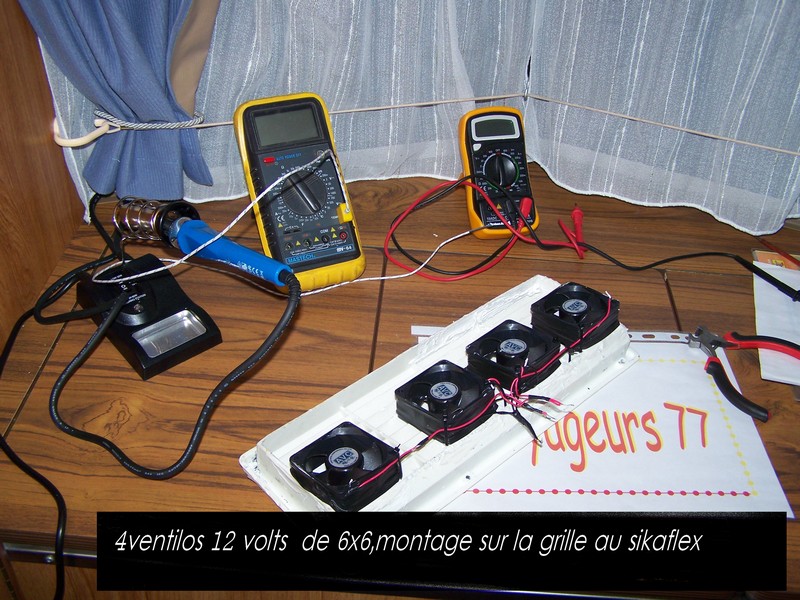

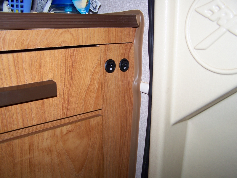

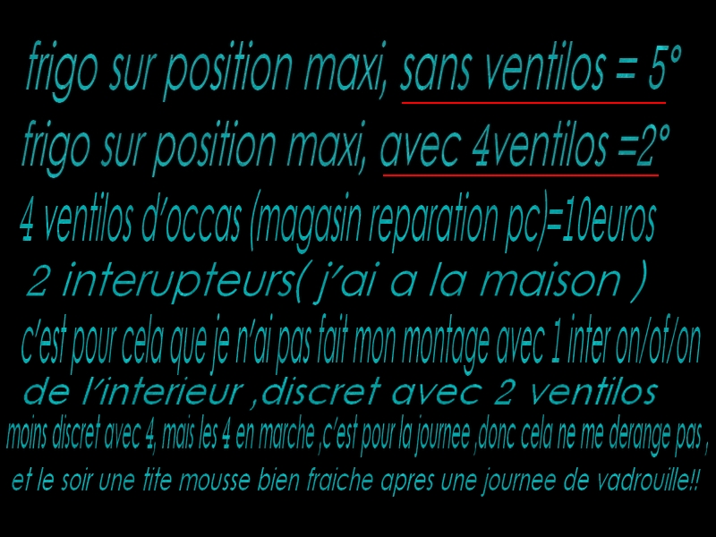

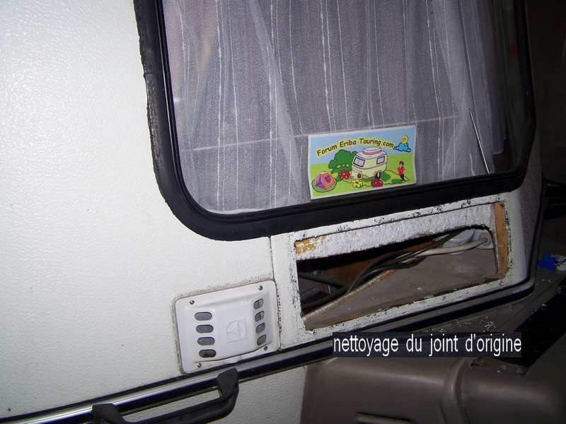

Du froid pour mon frigo
bonjour a tous :hello: voici ma petite bidouille en images ,j'envisage par la suite de mettre une sonde mais quel avantage ??:-/ :hello: a +,

Messages : 8350
Re: Du froid pour mon frigo
:merci: Merci Jérôme d'avoir pris le temps de partager ton adaptation. :super:

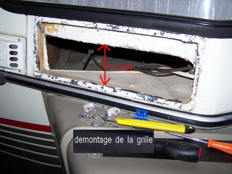

:hello: pour mon installation j'ai pas eu le choix a cause de la place 7 cm disponible :cry: impossible de trouver des ventilos de 7/8cm chez un accessoiriste en kit complet ,et le prix : :/

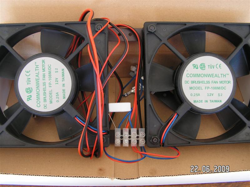

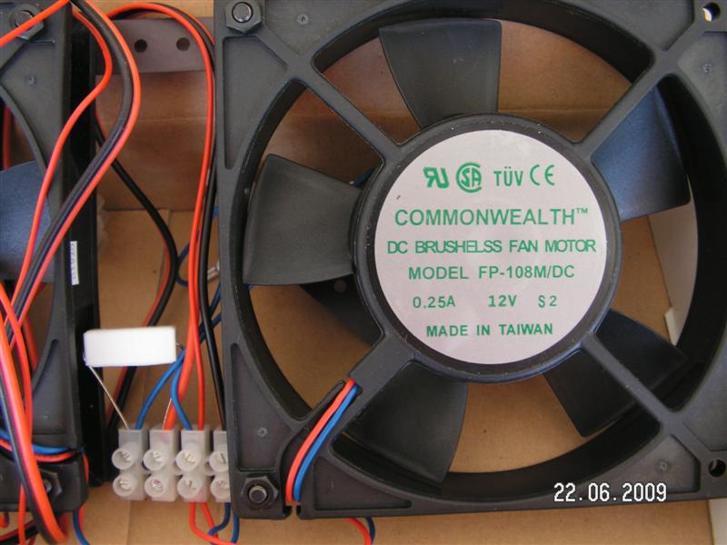

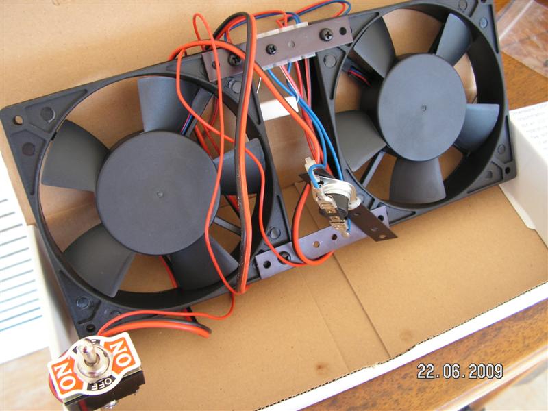

Je viens d'acheter un double ventilo de frigo, j'avais prévu de copier sur le montage de l'ami Voyageur du 77, mais comme je suis archi-nul en branchements électriques, j'ai choisi le tout fait, mais il n'y a aucune notice de montage, j'espère que j'y arriverai. 8-)
Il faut déjà que je les pose dans le bon sens, si j'ai bien compris, ils doivent souffler vers la grille (vers l'extérieur), de façon à accélérer l'évacuation de l'air chaud vers l'extérieur.
Quant au 12 volts, je le prends où, n'importe où, ou dois je tirer une ligne spéciale. :roll:
Voilà le modèle que j'ai pris (41euros).

Messages : 8350
Bonsoir Pat,
Pour l'alimentation électrique, il ne faut pas utiliser le 12v du frigo, en effet celui-ci est coupé dès l'arrêt du moteur. Soit il faut amener un 12v permanent, soit utiliser le 12v de l'allumage électronique du réfrigérateur. ;-)

Non Jean Pi, cela se fait par l'extérieur en enlevant la grille, il est donc pas nécessaire d'enlever le réfrigérateur. ;-)

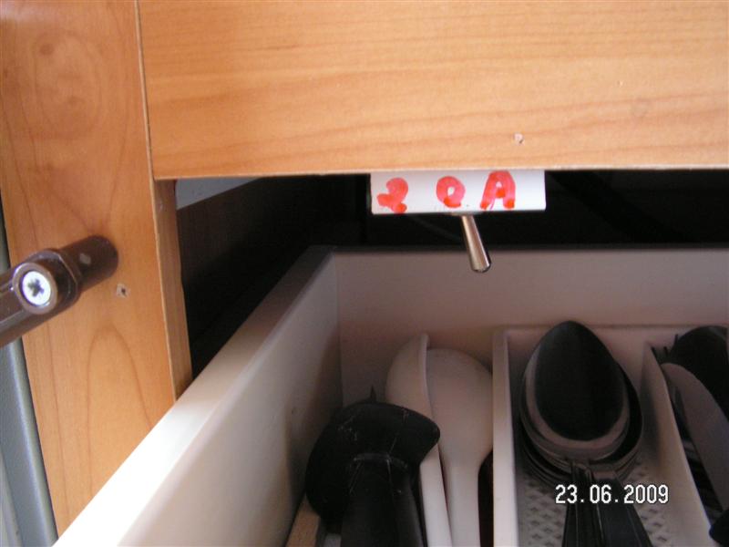

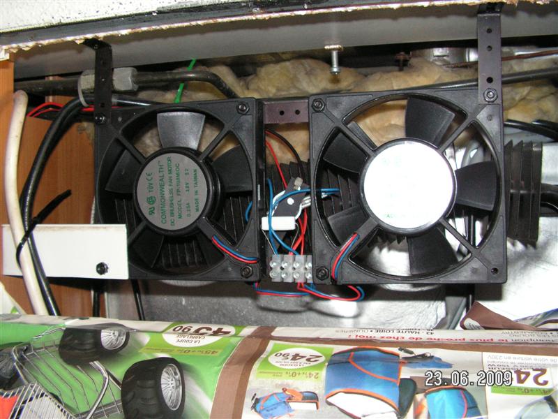

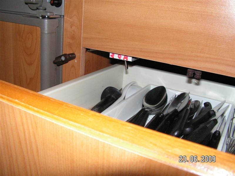

Bonjour ;-)
Voilà l'install',
on l'entend bien en position (marche forcée 2), mais c'est pas grave puisque c'est uniquement pour la situation forte chaleur (donc on est dehors), quant à la position auto, il ne s'est pas encore déclenché, je pense qu'il n'a pas assez monté en T°, vu que la roulotte est à l'ombre.
Maintenant il pourra faire chaud 8-) :super:
Pat. :hello:
PICT0011 (Medium).JPG (91.02 Kio) Vu 40744 fois
L'épaisseur du meuble ne me permettait pas d'y installer l'inter, au travers, j'ai donc choisi de le placer dans le compartiment du tiroir.
PICT0012 (Medium).JPG (59.41 Kio) Vu 40744 fois
3 positions (2 marche forcée, 0 éteint, et A automatique
PICT0013 (Medium) (2).JPG (44.18 Kio) Vu 40744 fois

Hello Pat !
N'aurais tu pu les positionner devant tes équerres supérieures ?
C'est presque sur la paroi que je pensais pour les fixer.
Car j'ai peur que des phénomènes de remouds se produisent en venant heurter la grille et que tu n'obtiennes pas l'efficacité maximum.

Ah :-( j'ai pas pensé à ça, à vrai dire à l'origine j'avais prévu de les coller sur la grille, mais c'est pas facile, et là tu as sûrement raison, pas grave, faire et défaire c'est toujours travailler, et en démontant ça me permettra de tester la sonde, je la chaufferai avec un sèche-cheveux pour voir à quel stade il se déclenche, ce que j'aurais du faire avant de "re-coller" la grille.

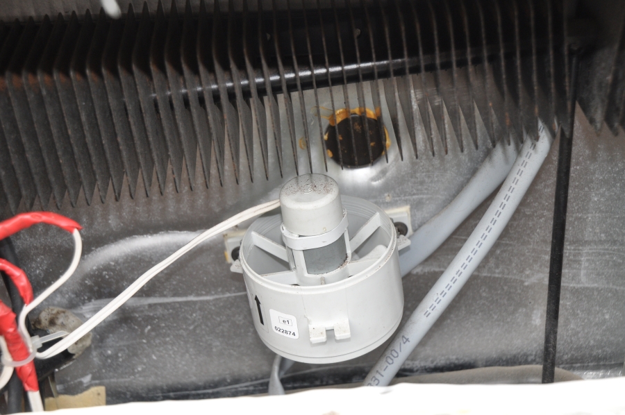

Jacques, normalement le second type de fonctionnement est commandé par une sonde.
Vérifie si tu as une indication de température de déclenchement, soit dessus, soit sur la notice constructeur.
Celles de je connais déclanchent à 40° + ou - 5%, mais sont utilisées dans un autre milieu.
merci, christophe -
il n'y avait pas de notice du constructeur (digne de ce nom) dans la boite. C'est exactement le même modèle que celui que Pat à installé avec la sonde entre les deux ventilos.
s'il se déclenche à + 40°, il faut que j'attendes un peu pour le voir tourner alors. Pour le moment la température en bord de dordogne varie, selon les jours entre 10° et 37°.
patience, donc. On ne sait jamais, l'été peut toujours arriver.

Bonjour max ;-)
Puisque tu dis que tu as enlevé la grille, si tu as avec toi le sèche-cheveux de la maman :roll: , tu peux essayer de chauffer entre les deux ventilos, la sonde doit être un de ces petits machins, et en la chauffant tu verras bien si ça déclenche,
je n'ai pas pensé à faire ce test avant de remonter ma grille, que j'ai collée au Rubson incolore, alors ça m'embête de tout recommencer.
Pour la notice, moi non plus, il n'y a rien qui ressemble à une vraie notice, mais pour le branchement il n'y a pas cinquante façons, une seule, puisque tu as le + et le -.¨
Patience cet aprem ils annoncent T32° ici, ton frigo va chauffer :lol:

Ventilateurs de récupération pour Frigo
Je suis intéressé par le bricolage présenté dans le topic http://www.forumeribatouring.com/viewto ... =25&t=1189
J'ai donc récupéré à la déchetterie des ventilateurs d'ordinateur en vue de réaliser ce montage. Mais je suis perplexe : certains ventilos ont 2 fils (pas de problème, il y a un + et un -) mais d'autres ont 3 fils.
À quoi sert le troisième fil ? À piloter une sonde thermique (présente sur certains ventilos comme les Artic Cooling) ? Si c'est le cas, à quoi faut-il relier ce 3ième fil ?
Autre question : le montage. Jérôme (voyageurs du 77) les a collés sur la grille au sikaflex ; d'autres les ont monté sur des cornières. Quelle est la meilleure des solutions ?
Bien cordialement en attendant le plaisir de vous lire.
FLORENTIN
Messages : 67
Enregistré le : sam. 4 oct. 2008 19:49
Modèle de caravane : Troll 554
Localisation : 51
Re: Ventilateurs de récupération pour Frigo
Message non lu par FLORENTIN »
le 3eme fil ne sert pas pour l'utilisation de ventilation d'un frigo ,brancher seulement 2 Fils en respectant impérativement les polarités,les ventilateurs neufs sont très bon marchés sur EBAY ,j'ai été obligé de remplacer ceux de récupération par des neufs car les anciens étaient bruyants.
J'ai posé mes ventilateurs sur un cornière .Le premier kit ( acheté chez un pro) que j'ai posé sur mon ancienne triton comportait une sonde, j'ai pu testé que celle-ci n'est d'aucune utilité, sur ma nouvelle caravane j'actionne les ventilos simplement grâce à un interrupteur en façade sur le meuble du frigo quand la température dépasse les 25° le bruit est insignifiant réduire la vitesse ne sert à rien.
Merci de ta réponse.
Pas seulement sur Ebay ! Arctic Cooling Artic Fan Pro 2L TC - Ventilateur de boîtier 80mm 3,90 €TTC chez LDLC chez qui je vais les commander. Est-ce encore meilleur marché sur E-Bay ?
Pour Landeriba
http://www.ldlc.com/fiche/PB00026757.html
Attention, il y a un "détail" auquel je n'avais pas pris garde : il éclaire en bleu :hehe: :mdr2:
Au travers de la grille du frigo, cela risque d'être original :mdr1: :mdr2: :mdr3: Idéal pour retrouver sa cagouille de nuit !
Pour le 3ième fil, je viens d'avoir l'explication : Il sert à afficher sur le PC la vitesse de rotation du ventilateur, via un logiquel qu'a des couettes
Je te conseille le diamètre 120 mm et prends le plus simple possible les éclairages ou vitesses variables sont complétement inutiles
