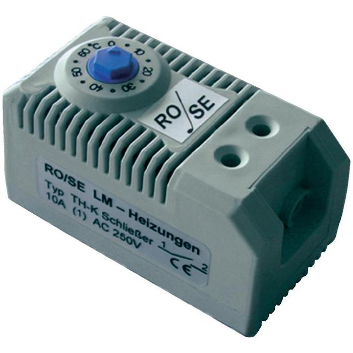

il y a le choix chez conrad
ex: http://www.conrad.fr/ce/fr/product/4190 ... V?ref=list
mais je n'arrive pas à comprendre le fonctionnement , pour cette exemple cela voudrait dire que le contact est établi pour une T° > 25 et coupure à 40 ?
il faudrait donc en trouver un qui fasse 25/60 pour ^tre tranquille !
Re: Ventillo de frigo
C'est pas l'inverse qu'il faut: ouverture 25 ° fermeture 40°???.Cdlt
oscar
Messages : 295
Message non lu par oscar »
Oui Joël c'est exactement ça mais à l'envers :-D
le contact se ferme à 25° pour s'ouvrir à 40° donc inadapté à nos besoins où il nous faut un contact de fermeture à 40° pour ouvrir à 25°
contact fermé le ventilo fonctionne........température haute 40°
contact ouvert le ventilo à l'arrêt..........température basse 25°
aucun des modèles présentés dans cette page de Conrad ne convient
il y a quelques années les ventilos vendus chez les accessoiristes étaient équipés de klixon 40/25
Joel et Michel vous ne savez plus lire ???????
Thermostat bimétallique fermeture 25 °C ouverture 40 °C
Cela veut dire que le thermostat met le contact si la température est supérieure à 40° et coupe le contact di la température est inférieure à 25°

j'ai toujours eu un problème avec la notion de circuit ouvert ou fermé (et pourtant j'ai bac F3) remarqué j'ai le même problème avec droite et gauche, bâbord et tribord me semble plus parlant 8|
Donc , ils nous faudrait un 20/25 ?
Soit :
Ouverture 40 °C mise en marche des ventilos
Fermeture 25 °C arrêt des ventilos
phoenixordi
oscar
Messages : 295
phoenixordi a écrit :Bonsoir,
Soit :
Bonjour :-D
:nonon: pas d'accord
un thermostat bimétallique quelle que soit les T° de celui-ci il se comporte bien comme un interrupteur
contact ouvert: arrêt des ventilos
contact fermé: marche des ventilos
le but du klixon ou thermostat bimétallique est de se déclencher ( s'ouvrir ) à une certaine température dans un but de sécurité en cas de surchauffe et nous voulons en faire l'usage inverse
Le soucis est de trouver le bon avec fermeture à température haute et ouverture à température basse ce qui existait sur les ventilos vendus chez les accessoiristes
Joël pour différencier la droite de la gauche c'est très simple, mains posées sur la table ;-)
la droite correspond à ta main où le pouce est à gauche
la gauche correspond à ta main où le pouce est à droite

Bonjour.Du coup je ne comprends plus rien!! :hurt1: :mdr1: Alors en cherchant thermostat pour ventilaleur d'ordi, j'ai vu çà en photo.C'est pas mieux adapté???Cdlt
http://www.conrad.fr/ce/fr/product/1858 ... ggest=true

vieux.lion a écrit :Bonjour.Du coup je ne comprends plus rien!! :hurt1: :mdr1: Alors en cherchant thermostat pour ventilaleur d'ordi, j'ai vu çà en photo.C'est pas mieux adapté???Cdlt

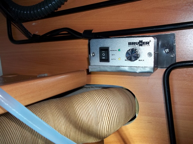

Bonjour, comme les autres. Un ventilateur PC à 8,90€ plus un interrupteur à fixer dans un endroit discret.
Une fois fixé sous l'évier dans le tiroir à couvert, ça passe plus ou moins inaprerçu :
Silencieux, efficace et pas cher.
