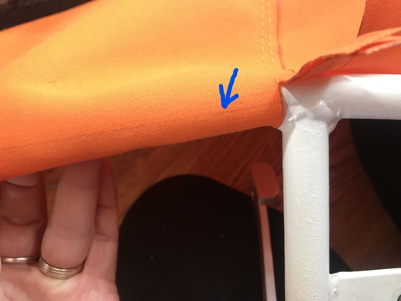

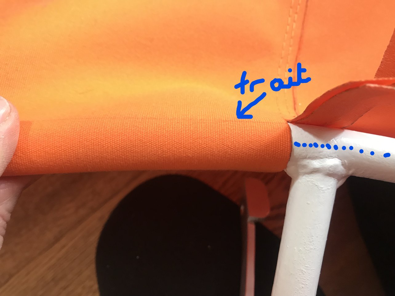

Petite question pour le remontage de la toile du champignon sur le cerclage; sur le mien la toile n'était pas fixée par rivets comme la tienne mais collée
Du coup je ne sais pas comment les coller: le trait au crayon gris de Matts soft tops doit il être approximativement au dessus du cerclage (selon une ligne qui serait celle des trous des 16 vis) ou plus bas? Est ce que ça changera quelque chose au résultat final, la différence n'étant que de quelques mm?
Re: Puck 1961 à rafraichir
Posté : lun. 3 mai 2021 18:22
par alainvar
J'avais, de souvenir, mis le trait en haut du cerclage.
Plus tu roules le trait vers l'intérieur plus ta toile sera tendue quand tu ouvres ton champignon.
Attention moi c'est riveté si trop tendu, la toile risque de se décoller.
Puisque tu n'as pas de rivets , je pense qu'il vaut mieux que la toile ne soit pas trop tendue sinon le cerclage risque de sauter.
Tu peux faire un montage à blanc pour tester

alainvar a écrit : lun. 3 mai 2021 18:22 J'avais, de souvenir, mis le trait en haut du cerclage.
:super: On va tester à blanc en effet ce sera mieux!
