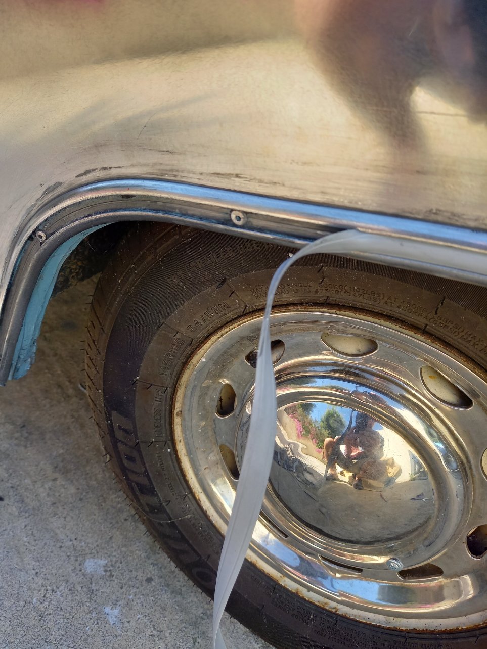

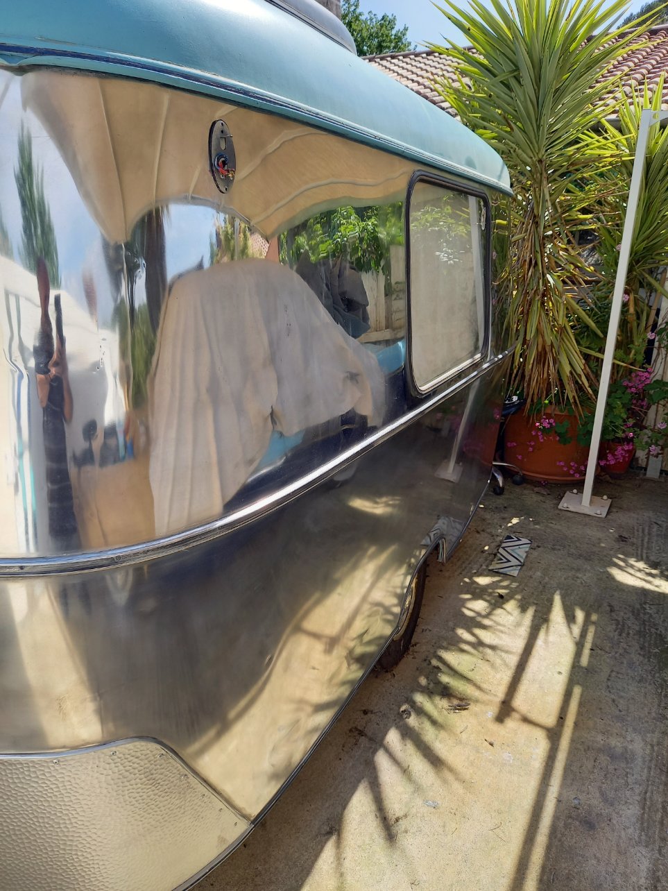

Les beaux jours arrivent et MAMIE va bientôt ressortir

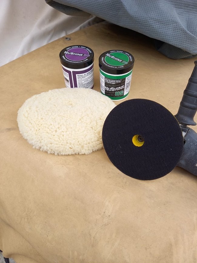

J'ai acheté des produits ( Angleterre ) pour polir la carrosserie, photos du polissage bientôt à venir
Il va falloir que ça brille :hehe: :hehe: :hehe:
alainvar
Messages : 364
prénom : Alain
Localisation : Var 83
Re: Puck 1961 à rafraichir
Message non lu par alainvar »

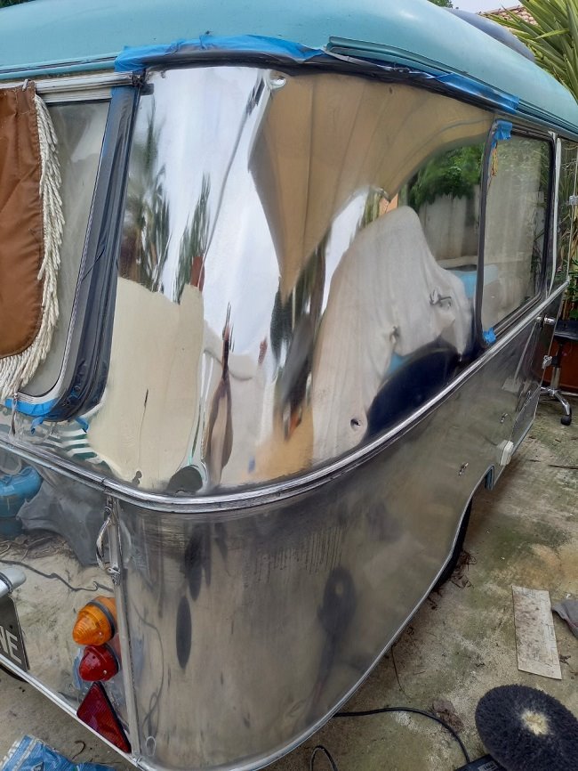

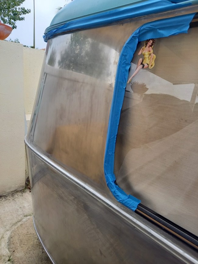

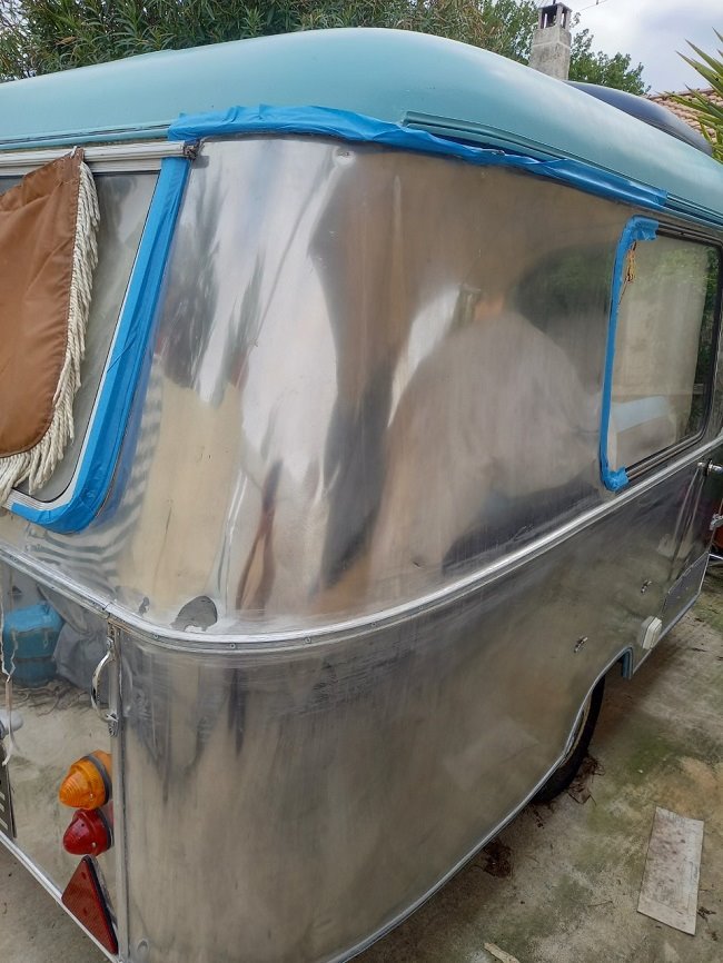

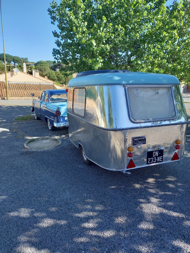

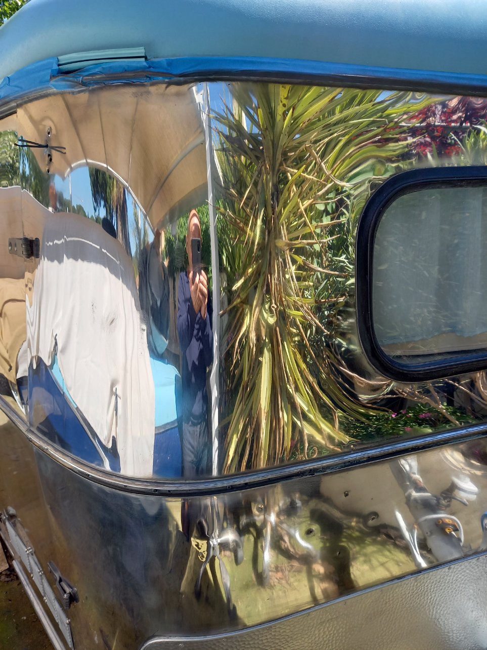

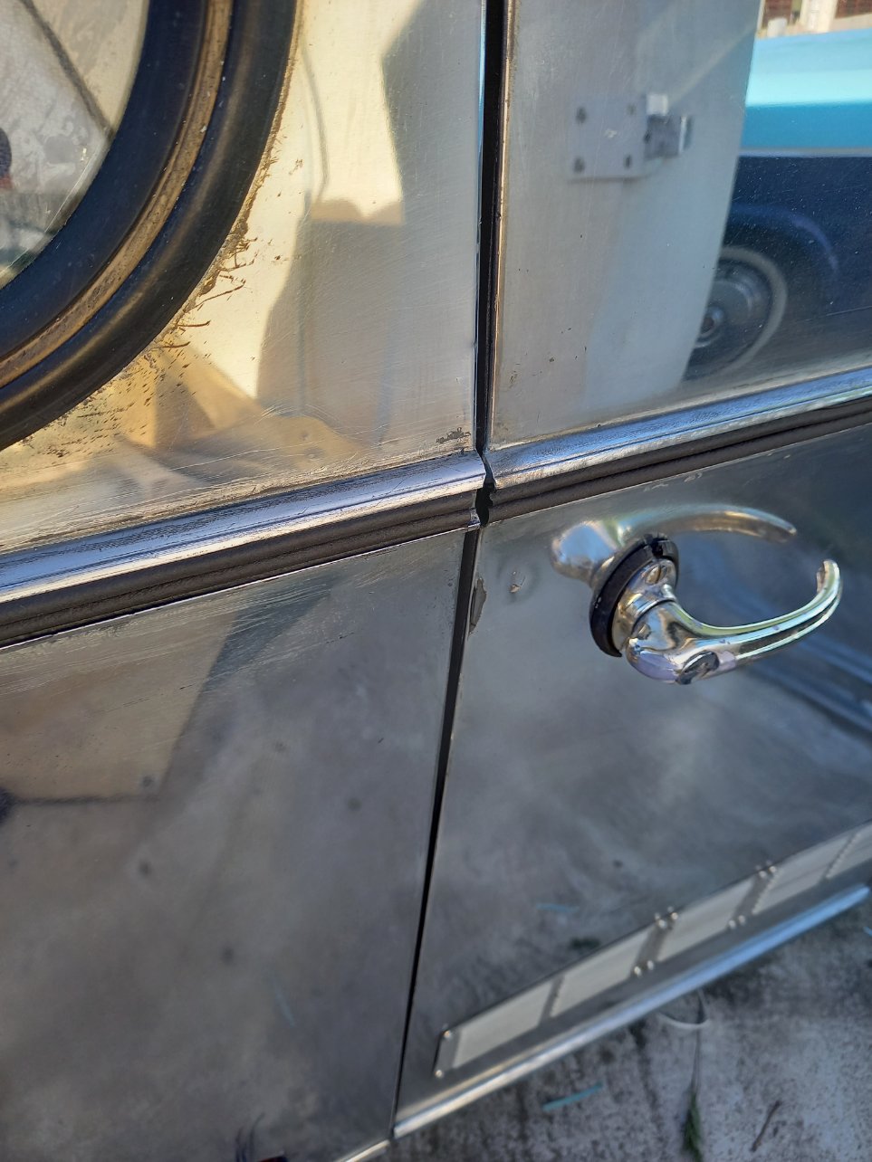

Et voilà c'est reparti pour une bonne série de ponçage.
Les produits viennent des US :hehe: :hehe: :hehe:
j'ai enlevé la peinture bleu des baquettes trop de bleu tue le bleu
La séance masquage commence
pendant le ponçage dur dur :pleur4: :pleur4: :pleur4:
et le résultat final :mdr1: :mdr1: :mdr1:
je suis content du résultat
je vais me reposer car c'est long :hehe: :hehe: :hehe:
Maintenant j'espère qu'il fera beau le Week-end prochain pour continuer.
Messages : 1338
:hello: :peur1: elle va ressembler à une AIRSTREAM
:flow: dan.

Waouh ça brille!!! :pompom:
Messages : 832
:super: 8| On en a plein les yeux :image002:
Excellent travail :taré1:
Messages : 12123
Assortie aux poignées :image002:
Messages : 6756
Magnifique !!!

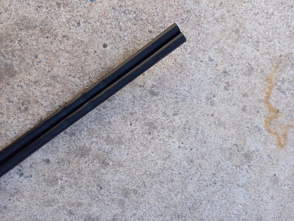

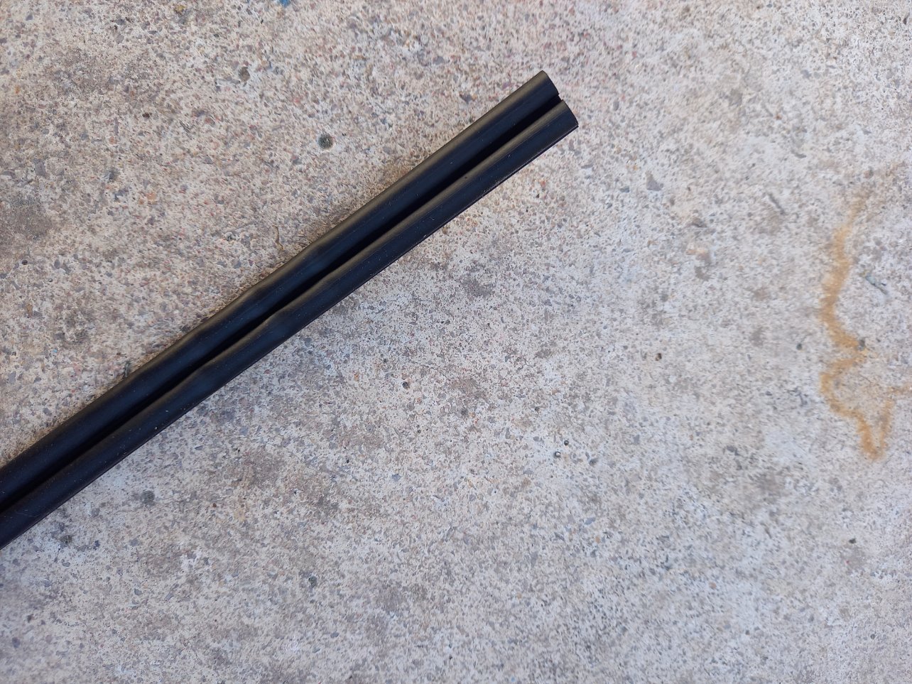

Je cherche le joint cache vis du milieu.
Avez-vous une adresse ? Merci

J'ai été sur le site mais désolé je dois être pas douée je n'ai pas trouvé les joints :mrgreen: :mrgreen: :mrgreen:
Messages : 21186
Y'en a chez N.A., voir si la couleur correspond à ce que tu as besoin....
Petite recherche sur le forum avec "cache vis" ;-)
https://www.narbonneaccessoires.fr/nos- ... p9139.html
https://www.narbonneaccessoires.fr/nos- ... p9140.html

alainvar a écrit : mer. 28 avr. 2021 20:33 Merci
https://www.eribasar.de/eribasar/keder- ... nterlagen/
A contacter par mail en anglais (ou allemand bien sûr) pour lui dire ce que tu recherches, il t'envoie la liste de tarif, tu lui fais ta liste, il t'envoie une facture que tu règles par virement. Quelques jours plus tard, tu reçois ta commande. Déjà passé deux fois par lui, et aucun problèmes, très sérieux.
Modifié en dernier par chataigne42 le mer. 28 avr. 2021 22:23, modifié 1 fois.
chataigne42
Messages : 451
prénom : Thomas
Localisation : 42 nord
LANDERIBA a écrit : mer. 28 avr. 2021 21:19 :hello:
Ca ne correspond pas exactement aux modèles des vieilles Eriba. En tous cas pas sur ma 1972, et je doute sur une plus ancienne.
Ils ont une forme bien particulière qui est plutôt en creux et pas bombé comme ceux de NA, plus les rainures pour bien marquer les "plis" du cache vis. (je parle pour le rail intermédiaire)

Ok mais de quelle couleur le joint ?
Il m'en faudrait un soit noir ou gris et pas sûr que cela existe :hehe: :hehe: :hehe:

Tu t’es renseigné à Cernay ? Quand j’ai pris les miens en jaune pour la mienne il avait du gris et noir en stock.
Messages : 6756
Voir également chez Roadloisirs. Ils ont du 12mm en gris et noir à 26 Roros les 20m.

OK, commandé en gris chez Roadloisirs
Je vous tiens au courant.

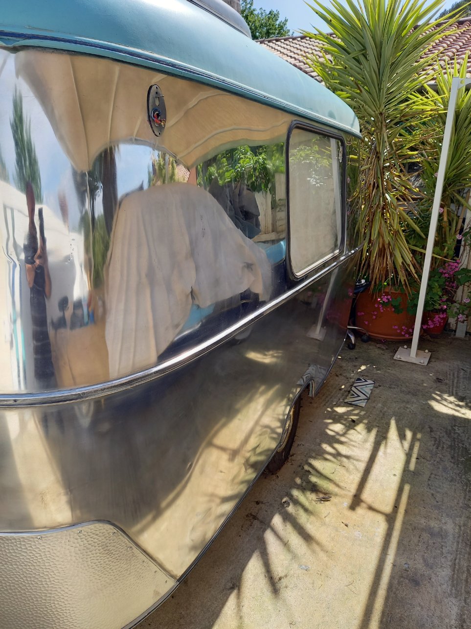

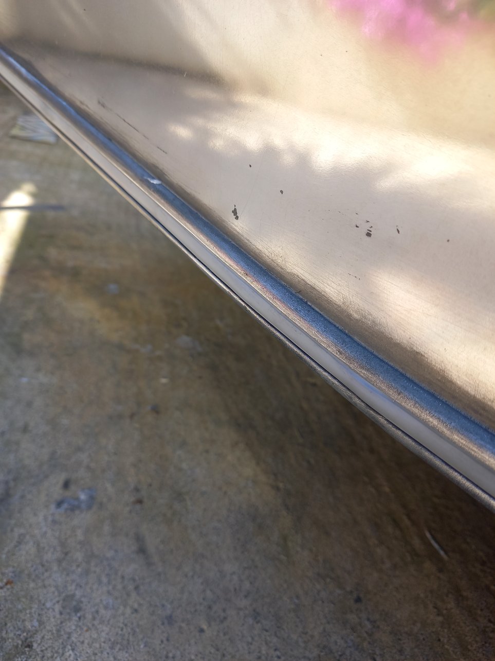

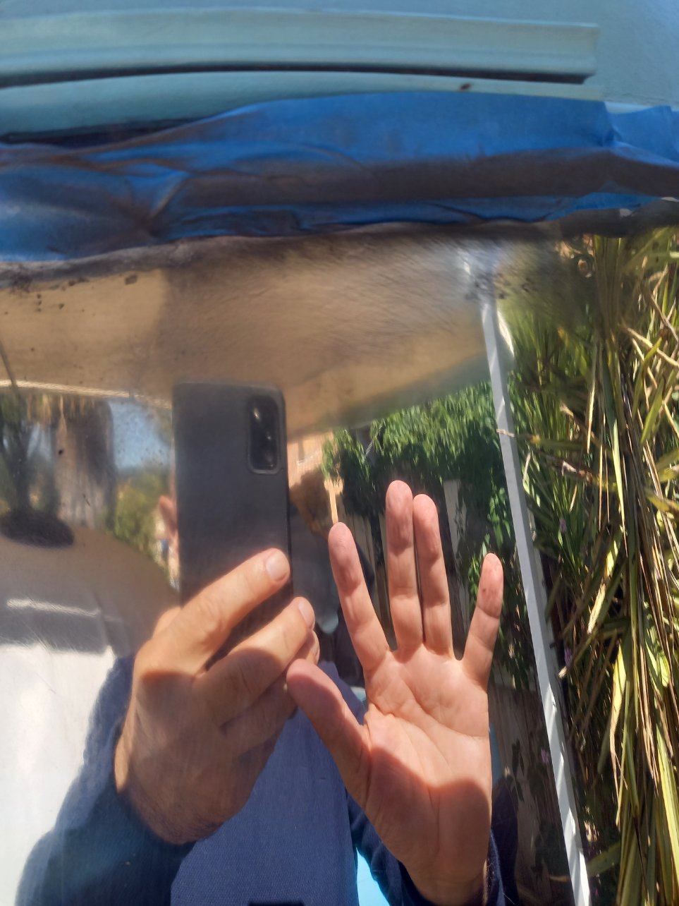

Petit polissage du jour
Maintenant tu as une belle grande glace pour te raser ! :super:

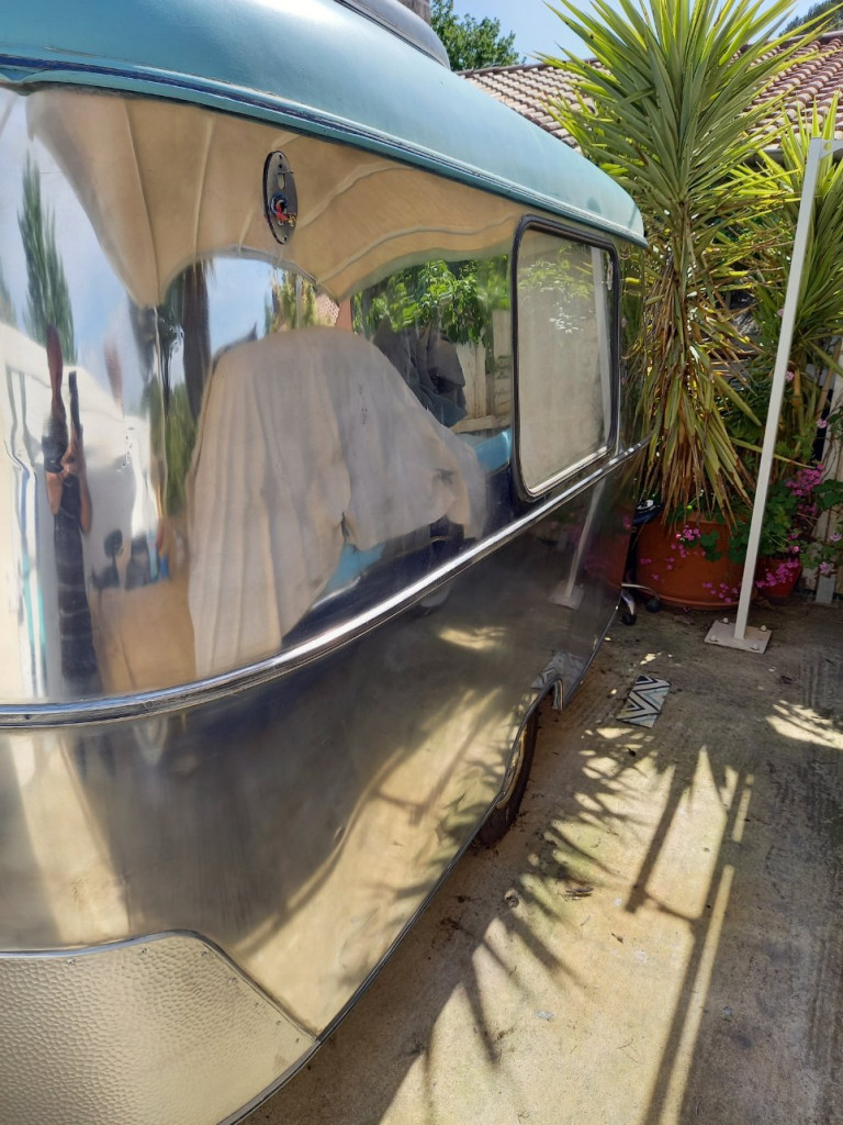

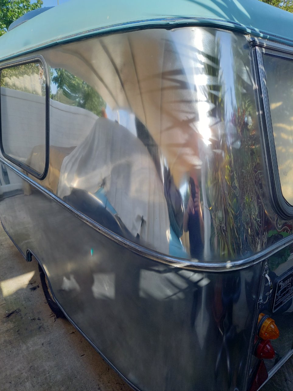

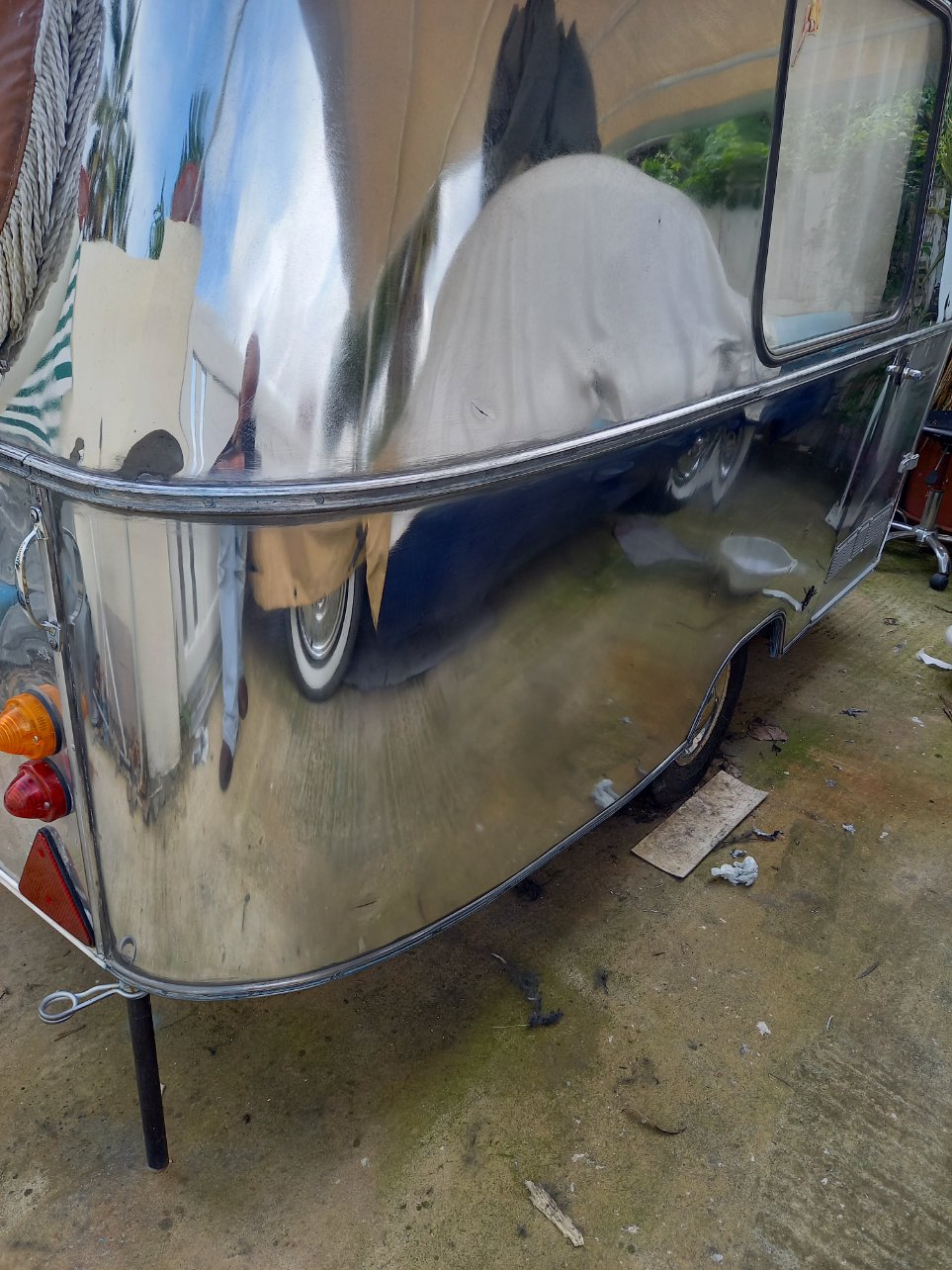

J'avais pris une journée de congés et voila le travail :mrgreen: :mrgreen: :mrgreen:
La polisseusse devient très lourde je ne sens plus mes avant-bras :pleur4: :pleur4: :pleur4:
J'ai les pouces en vrac je n'arrive plus à fermer les doigts mais le résultat est là
Plus besoin de glace pour se coiffer ou se raser :mdr1: :mdr1: :mdr1:

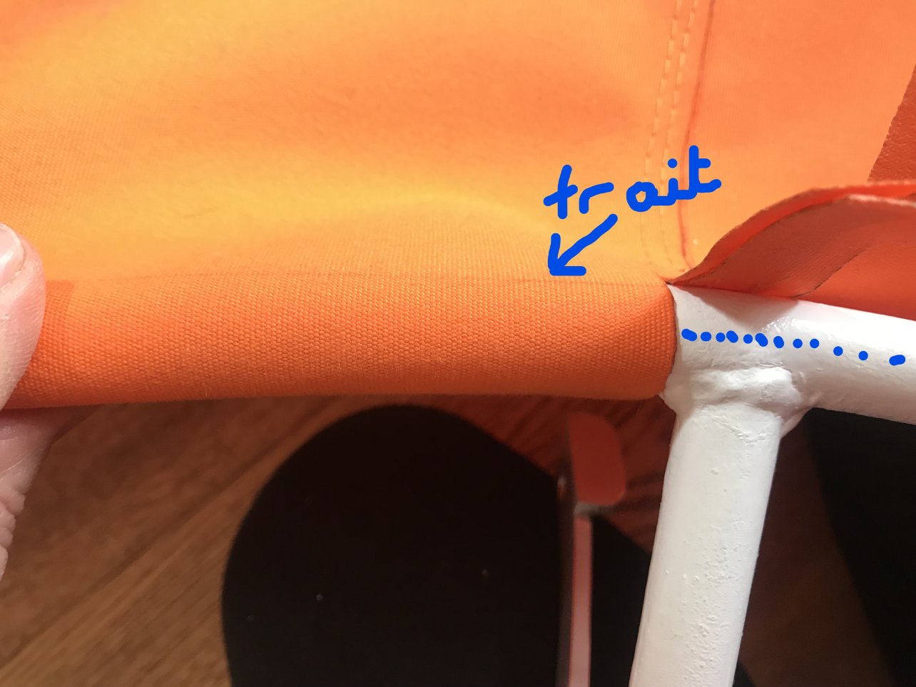

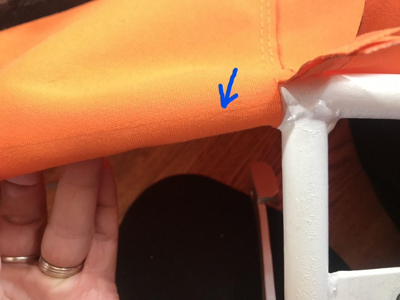

Petite question pour le remontage de la toile du champignon sur le cerclage; sur le mien la toile n'était pas fixée par rivets comme la tienne mais collée
Du coup je ne sais pas comment les coller: le trait au crayon gris de Matts soft tops doit il être approximativement au dessus du cerclage (selon une ligne qui serait celle des trous des 16 vis) ou plus bas? Est ce que ça changera quelque chose au résultat final, la différence n'étant que de quelques mm?
alainvar
Messages : 364
prénom : Alain
J'avais, de souvenir, mis le trait en haut du cerclage.
Plus tu roules le trait vers l'intérieur plus ta toile sera tendue quand tu ouvres ton champignon.
Attention moi c'est riveté si trop tendu, la toile risque de se décoller.
Puisque tu n'as pas de rivets , je pense qu'il vaut mieux que la toile ne soit pas trop tendue sinon le cerclage risque de sauter.
Tu peux faire un montage à blanc pour tester

alainvar a écrit : lun. 3 mai 2021 18:22 J'avais, de souvenir, mis le trait en haut du cerclage.
:super: On va tester à blanc en effet ce sera mieux!

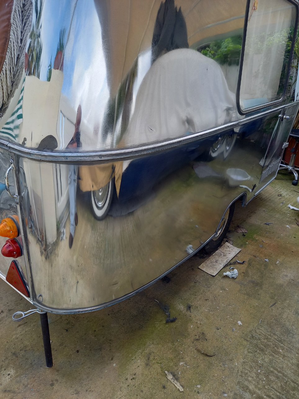

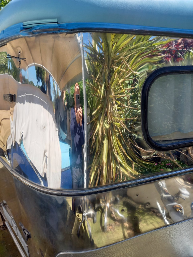

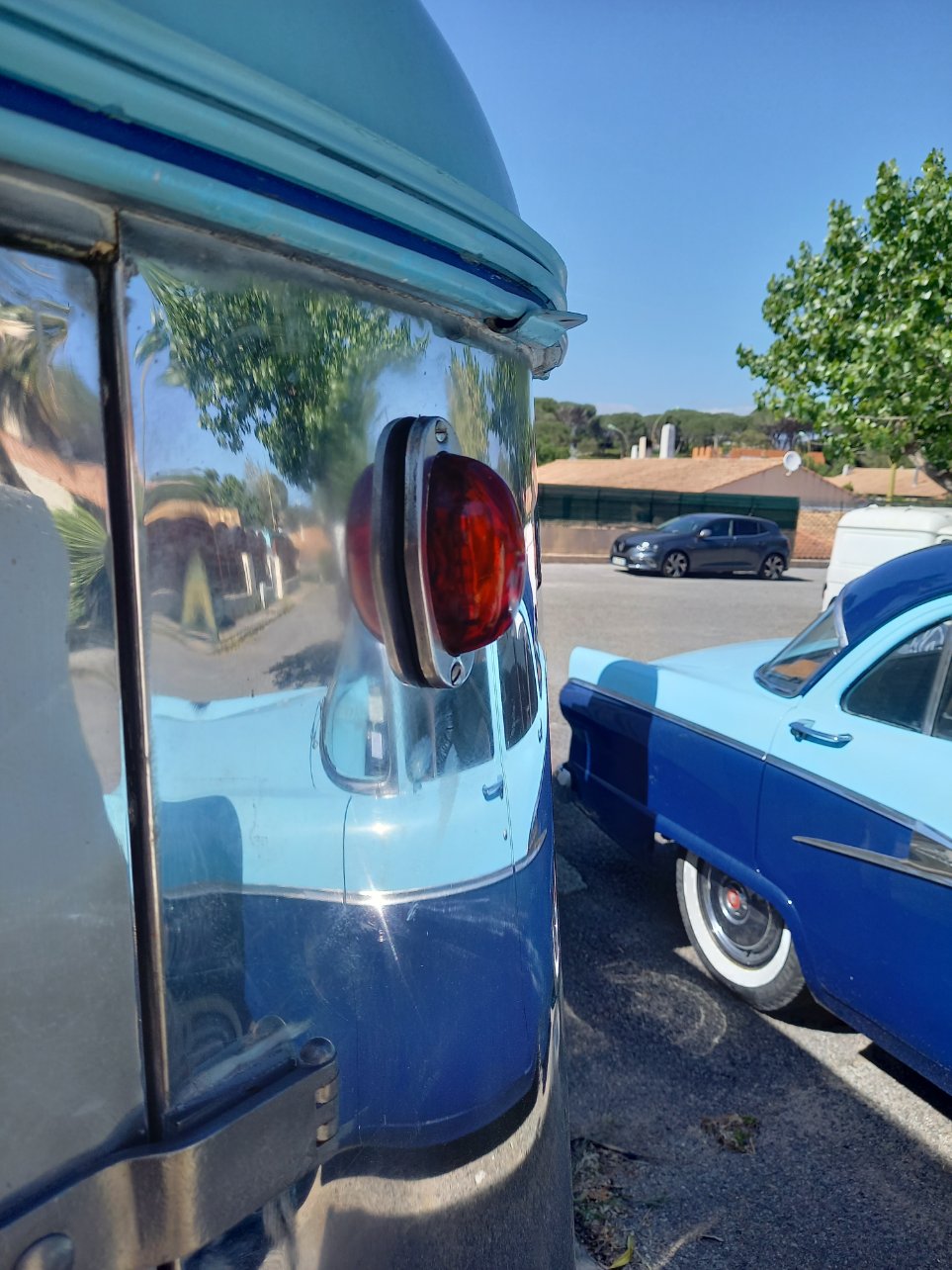

Ce soir je suis HS les avant-bras sont comme ceux de ROCKY :mrgreen: :mrgreen: :mrgreen:
Les pouces sont comme des pinces de cabres mais je laisse MAMIE tranquille ou le contraire :nonon: :nonon: :nonon:
Et voila la journée
Il me reste un troisième lustrage sur le bas à faire mais cela restera comme ça pour l'instant

J'ai reçu le joint mais il est beaucoup trop petit pour le milieu :pleur4: :pleur4: :pleur4:
Par contre il va super bien pour les baguettes du bas
Je pense avoir une idée pour préparer la MAMIE pour le week-end prochain :hehe: :hehe: :hehe:
Messages : 6756
J'avais précisé 12mm! Le joint de ceinture central est du 16mm.
alainvar
Messages : 364
prénom : Alain
Je suis pas sûr cela doit être plus que 16 mn
Je mets les photos des joints que je mets pour ce week-end en attendant de trouver les bons
Je vais mesurer la largeur de ceux que j'ai mis
chataigne42
Messages : 451
prénom : Thomas
15.5 d'après Eribasar. Mais ils sont "rentrant".

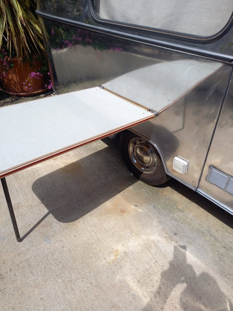

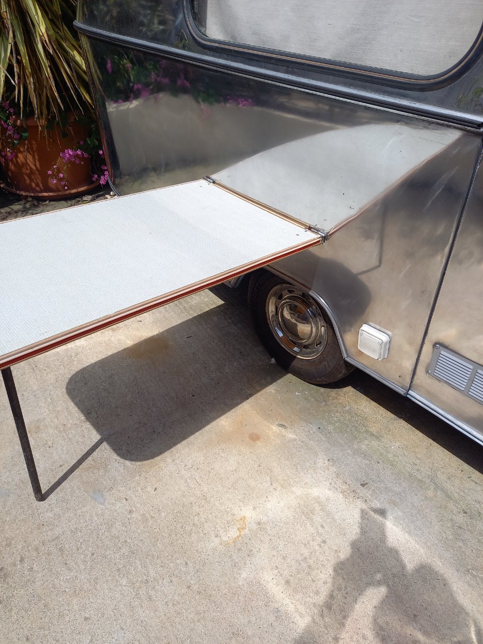

J'ai remonté les charnières de la table et la prise extérieure.
Demain c'est parti pour 4 jours avec un peu de pluie mais pas grave. :hello: MAMIE est étanche enfin j'espère. :mrgreen: :mrgreen:
Photos à venir, bon week-end à tous.

Départ jeudi sous un beau soleil
Messages : 12123
Avec Chambord (Claude) vous allez faire la paire. :super:
Bonne route, Benjamin.
