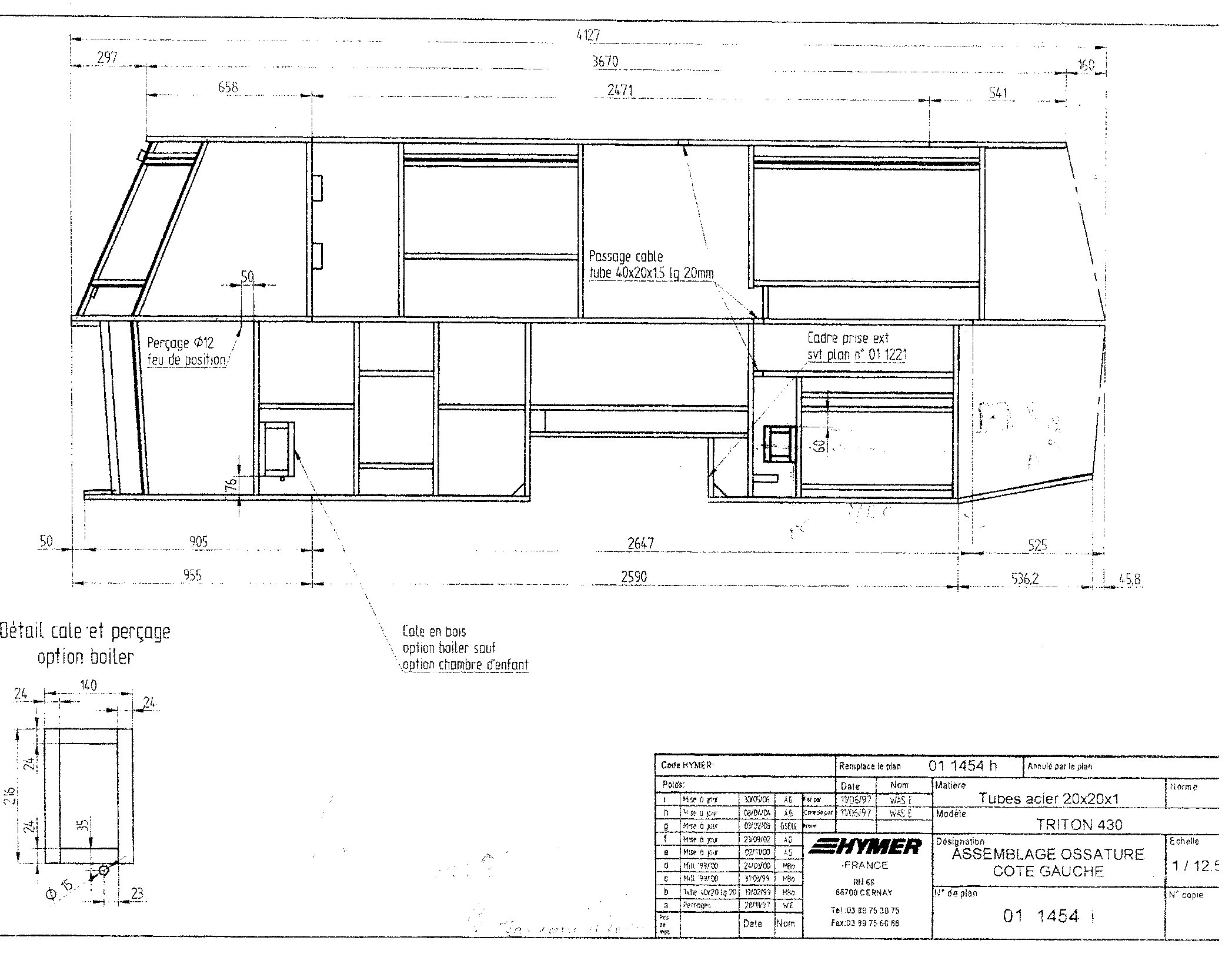

Nous n'avons pas beaucoup d'info pour ton modèle, aussi lorsque tu te lanceras pense à faire des photos pour les copains
Pour t'aider, voir là : http://forumeribatouring.com/viewtopic. ... exterieure
Prendre un aimant costaud pour rechercher la structure, sur un buvard pour ne pas rayer la peinture.
Voici le seul schéma dont je dispose, celui d'une 430 et du mauvais côté, mais les tailles de profilés et leurs hauteurs devraient pouvoir te faire gagner du temps.

Acheter un rail alu chez un spécialiste du caravaning....
Exemple: réf 698003 chez "Narbonne ah ces soirs", longueur 600 mm à 25 roros
Chercher le tube de la structure, comme dit plus haut, repérer les trous, percer et visser avec des vis auto-taraudeuses, ne pas mettre trop près de la porte...
