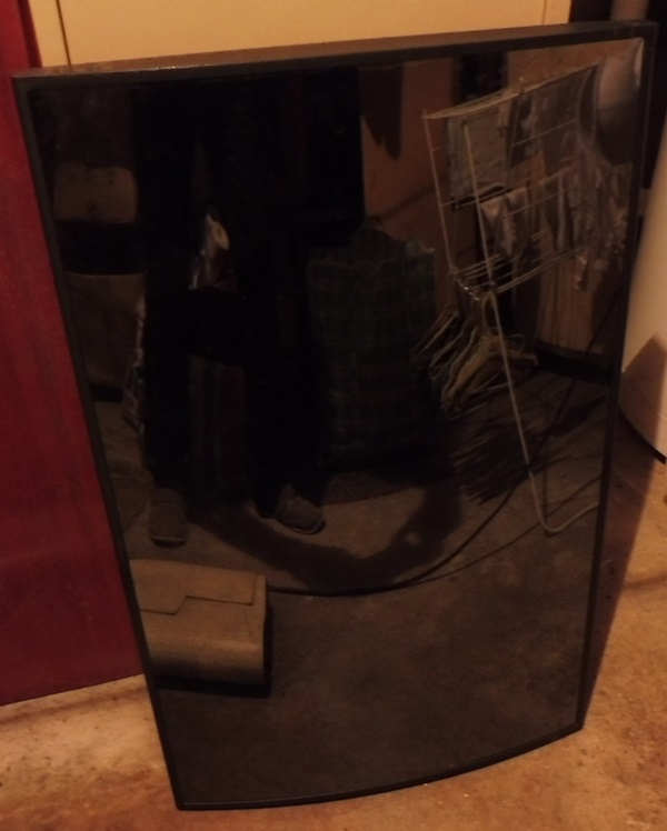

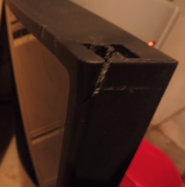

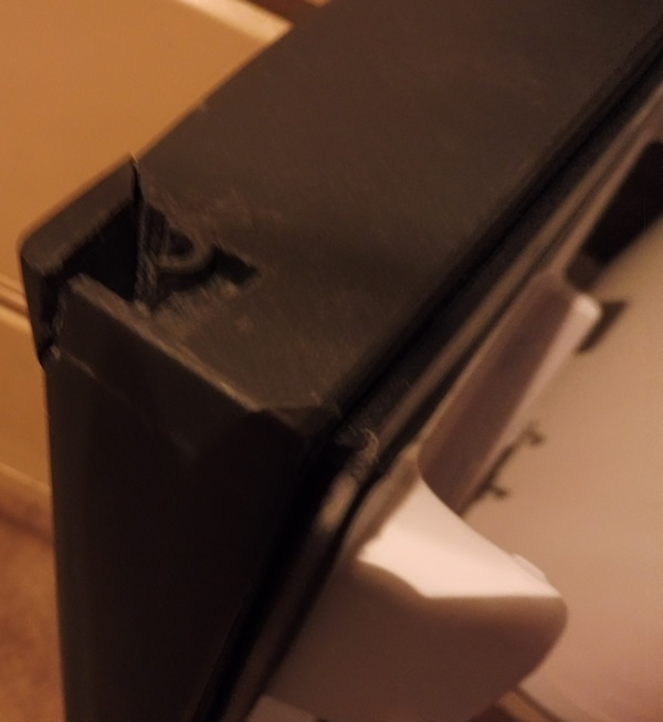

Messages : 3424
Re: Réfrigérateur DOMETIC RMS 8400
Porte Vue de face
Porte Vue de face
Porte vue intérieure
Partie supérieure
Partie supérieure

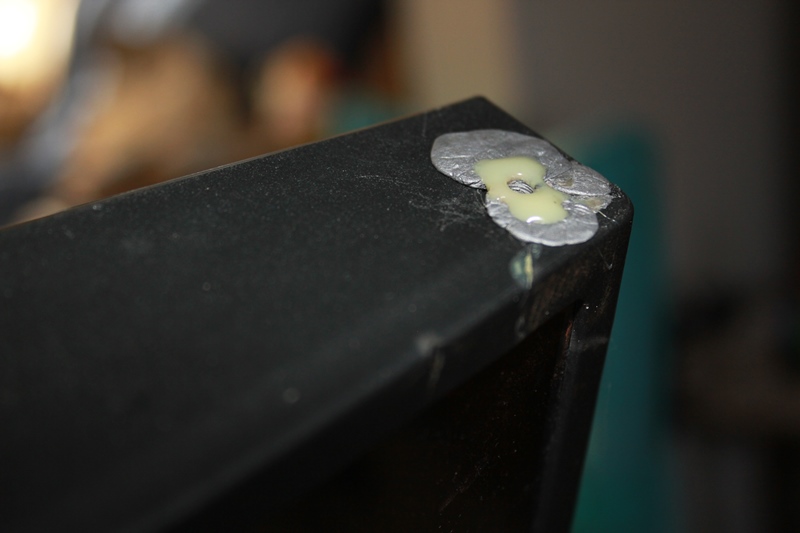

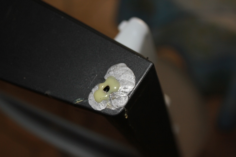

Finalement ,j'ai eu une autre idée pour réparer ma porte.
J'ai utilisé de la pâte à réparer type "loctite". C'est une barrette que l'on coupe selon le besoin, puis on malaxe la pâte entre les doigts.
J'ai bourré le trou avec cette pâte et j'ai attendu que ça durcisse. C'est bien dur maintenant. J'ai au préalable mis une vis du même diamètre que le gond dans le trou afin de ne pas le boucher.
J'ai maintenant envie de coller une rondelle sur chaque trou (haut et bas). Je pense que ça devrait tenir.
Ainsi l'opération ne m'aura rien coûté en matériel. La pâte à réparer, je l'avais depuis un certain temps. :)

Messages : 3424
Le trou est rebouché. La pâte à bien séchée. ci-joint une photo avant collage de la rondelle.
