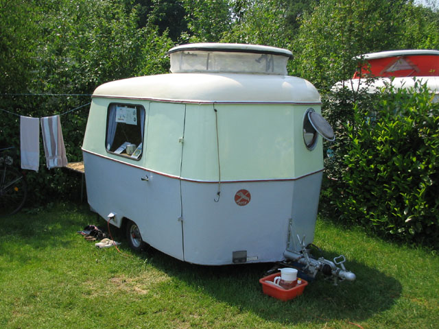

Si vraiment introuvable ou trop cher , voilà ce que perso j'aurai fait , une tôle , 2 hublots ...Cdlt
