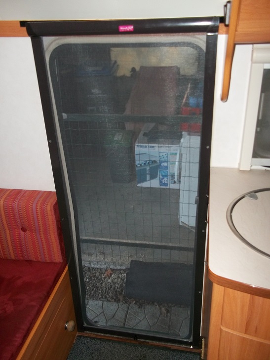

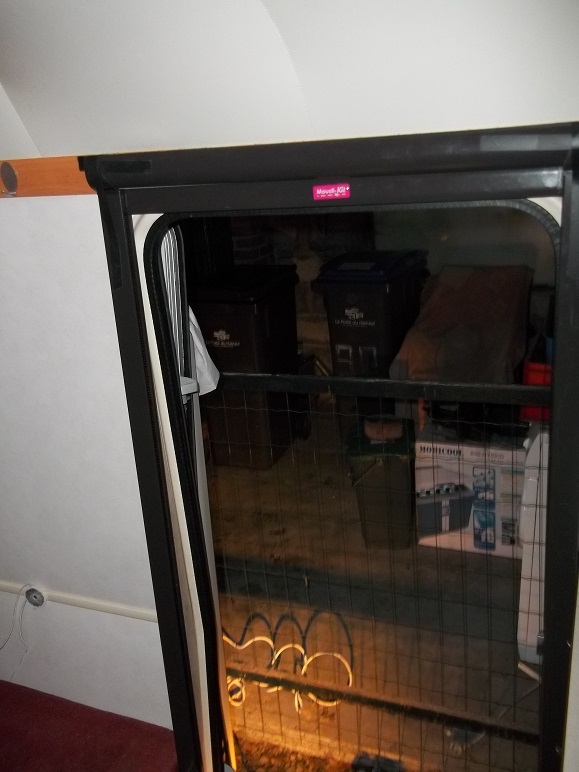

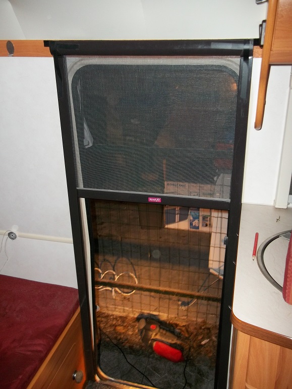

Pour éviter de se faire piquer !!! Pose d'un moustiquaire de fenêtre acheté chez l.r . 59 euros .
Chez eriba çà tourne autour de 350 . Cdlt

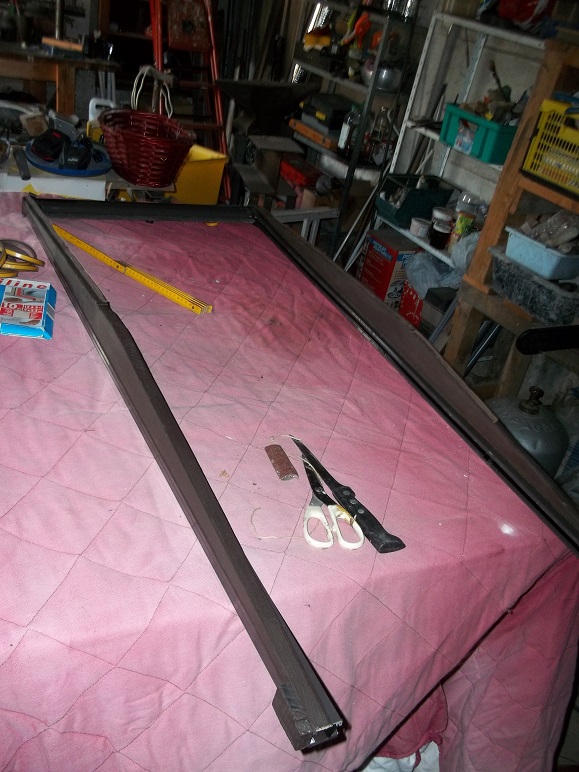

pose à blanc
pose à blanc

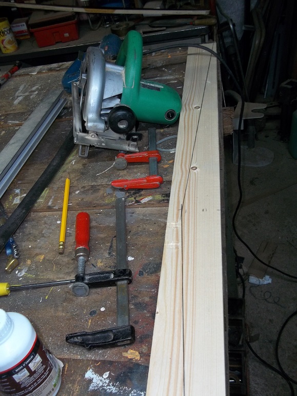

Découpe des bois d'ajustement paroi
fixation des bois sur les montants

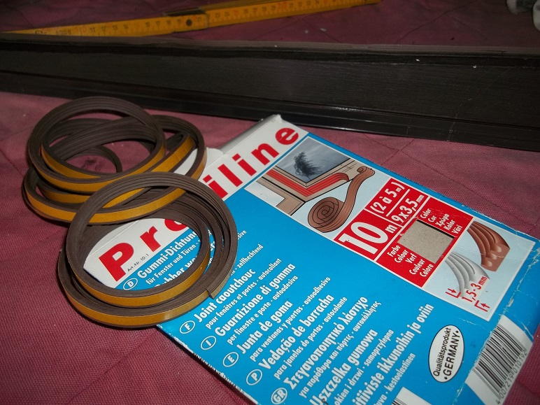

Et pour être au plus juste un joint en plus

Re: moustiquaire de porte
Reste plus qu'à attendre le printemps !! Cdlt

Réalisation top :super: !
ça donne des idées, merci pour le partage :merci: !
Messages : 12270
:hello: Michel, super idée :flow:, merci de la faire partager.

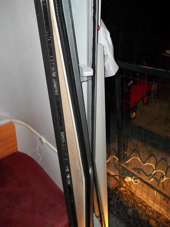

Belle initiative, :super: mais comment sont fixés les bois en forme sur la : eriba : Dans l'ossature ou sur la paroi intérieure ???
Re: Moustiquaire de porte
SUPEr boulot bravo !
:super: Pourvu qu'il y ait des moustiques pour tester l'efficacité. :happy1:
Tu mets Marie Thé dans la caravane :( elle les attire, s'il y en a un il est pour elle !!!! :ghee:
Messages : 6869
Viens de changer le rideau chenille de la Troll pour 19€. Avec l'ancien, qui devenait un peu pourri, on a jamais eu de moustiques dans la caravane. Et dans la Superpuck, équipé du même système, pas eu un moustique à Belgantier où ils pullulaient. Vive le Sud!!!!
A Belgentier, pas vu un seul moustique :pasvu: 8|
Tous chez Atlas83 ! !Il adoraient Eva :frime: :P

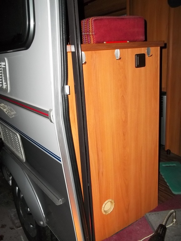

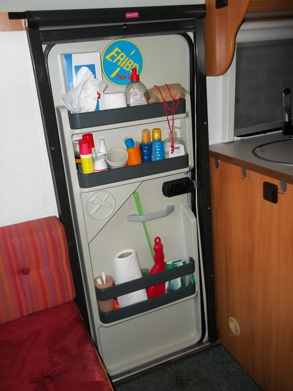

Fixation : Côté droit : une vis dans le plan de cuisine puis une en bas avec une entretoise .
Côté gauche une en bas , une en haut du coffre à hauteur du tasseau , une petite équerre dans l'ossature du centre . Cdlt
Message non lu par rukizuki »
Ho l'ami Lion,
C'est une fermeture à glissière verticale, de haut en bas, je pense!
Peux tu confirmer ?
et J. N. (joyeux Noël)
Oui c'est bien vertical . Cdlt
