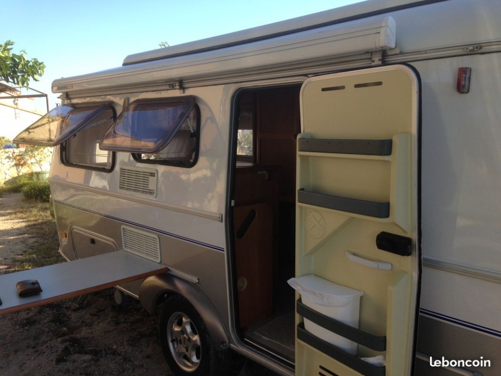

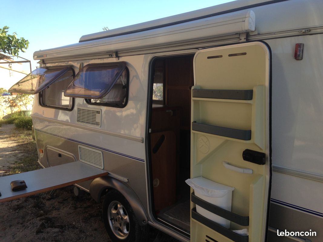

Une troll 530 de 2004 à 10500 c'est plutôt dans les prix. Il faut savoir comment elle est équipée. Surtout si elle a été abritée dans un garage et quelle en a été son utilisation.
Pneus changés ? Mover ? Auvent ? Store ?
"" Est-ce celle qui a une réserve d'eau propre 40L et eaux usées; un auvent , stab alko, ... en provence ?"
Elle me semble en bon état. Les pneus sont déclarés neufs. Demande d'autres photos. Et questionne...
Attention, il s'agit d'une double dînette donc pas de lit tout fait. Avantage = 2 tables , 2 espaces pour s'asseoir mais inconvénient pas de bon matelas pour dormir et pas de grand coffre pour stocker...

Merci pour ta réponse...
Pas de mover, mais le reste y est...
Je ne connais pas trop non plus son utilisation précédente...
Voici sa description:
- Lit confortable pour 2 adultes 1,40 x 1,90 (ou dinette 5 personnes)
- Une dinette banquette 4 personnes transformable (ou lit 1 place 0,90 x 1,90)
BLOC CUISINE / TOILETTES :
- gaz 3 feux, évier inox, tiroir et placard sous l’évier
- frigo fonctionne à l'électricité ou au gaz.
- un cabinet de toilette avec WC cassette, lavabo, douche.
EAU / CHAUFFAGE :
- Réserve d'eau propre 40L et eaux usées (pompe électrique).
- Chauffage TRUMA à gaz.
ELECTRICITE / RANGEMENTS :
- 3 prises électriques 230V ; test batterie
- lampadaire dinette.
STORES / MOUSTIQUAIRES / SOLETTE extérieure + table (photo)
AUVENT FERMÉ pluie, lit(s) d’appoint, très peu servi, état impeccable.
ATTELAGE ET SYSTÈME DE SÉCURITÉ stabilisateur ALKO :
- prise extérieure standard européen.
- pneus neufs vérifiés.

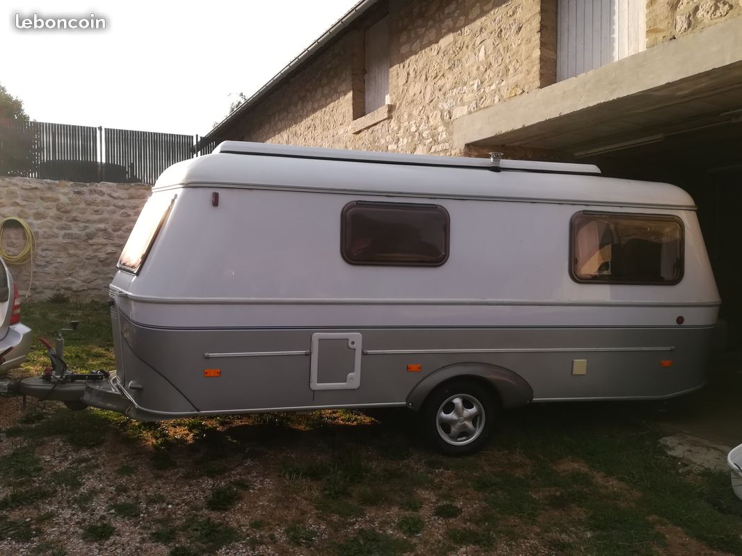

C'est donc bien celle à laquelle je pense. Il faudra demander dans quels pays il a frotté ses roues; si elle a des petits chocs, s' ils ont fait régulièrement du caravaneige, si elle a toujours hiverné en garage... il la déclare en état impeccable mais il faut quand même demander.
Tu as vu celle-ci :
https://www.leboncoin.fr/caravaning/1560974791.htm/

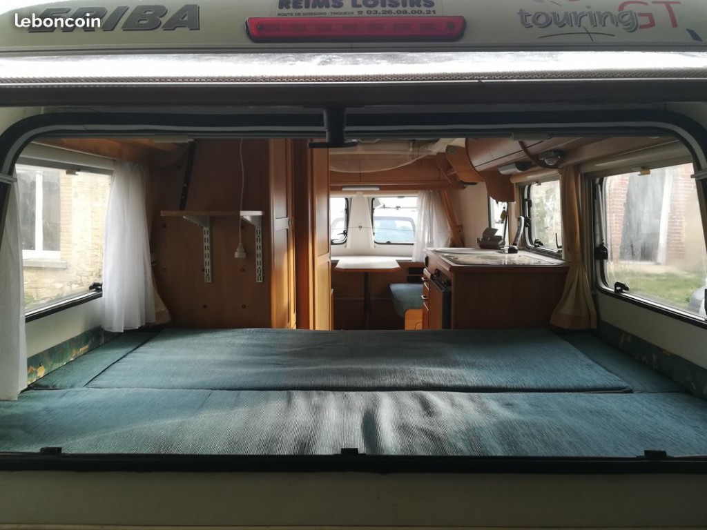

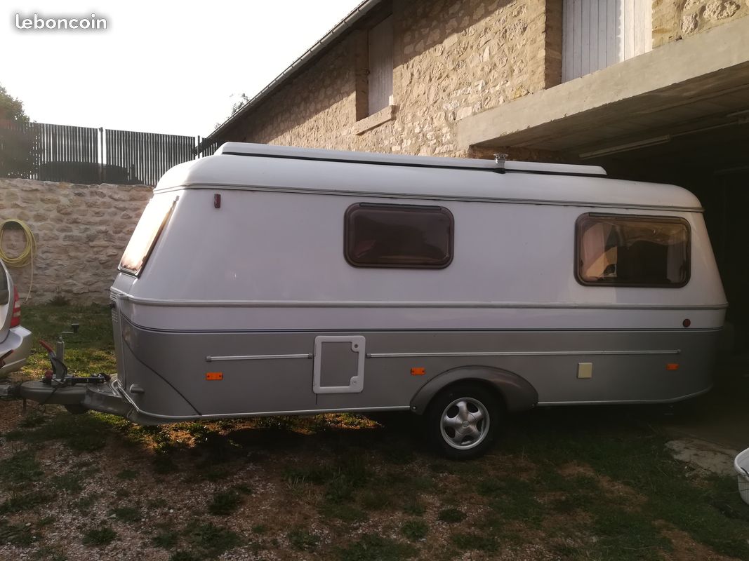

Pour la deuxième 530 , demande des photos: le modèle photographié ne correspond pas à l'année 2007.
Souvent les gens font des copies de : Photo : trouvées sur internet.
3 ans de moins entre 2007 et 2004 l'aspect extérieur a bien évolué.
Quant à la première , il ne l'aura utilisée qu'un .... été ????? Sachant qu'il faut la voir avant d'acheter ......

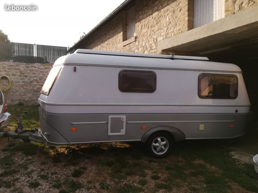

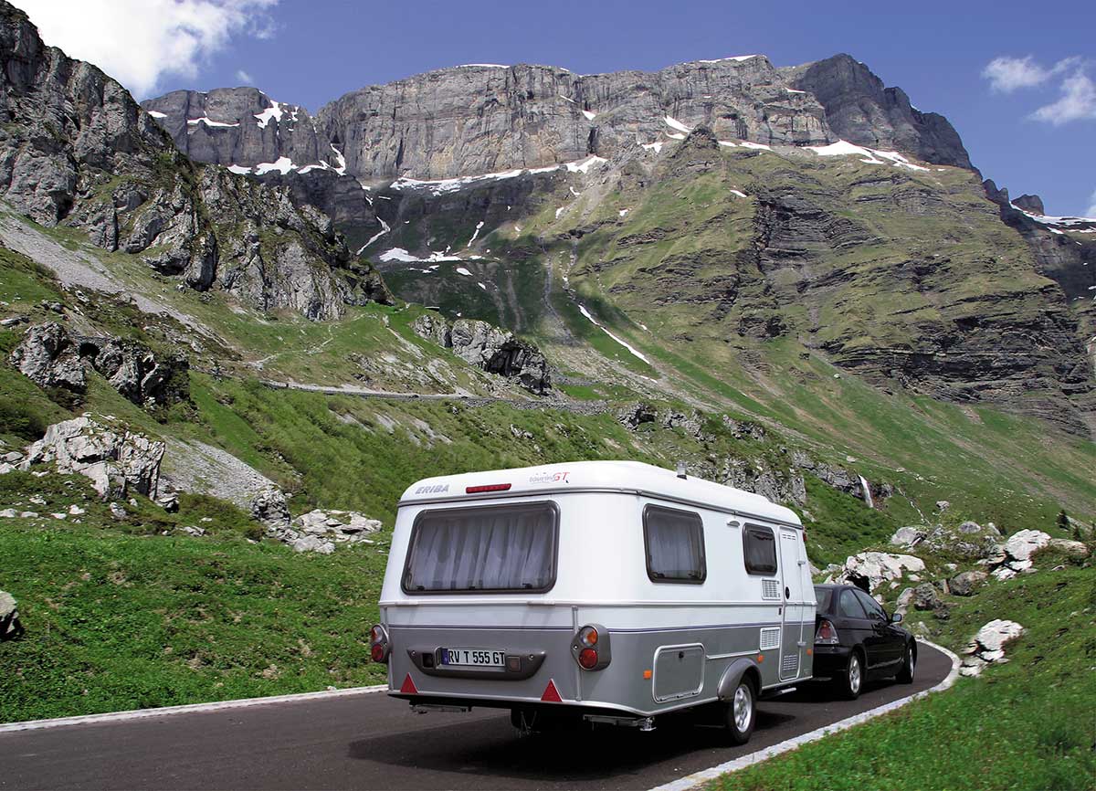

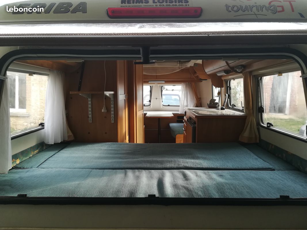

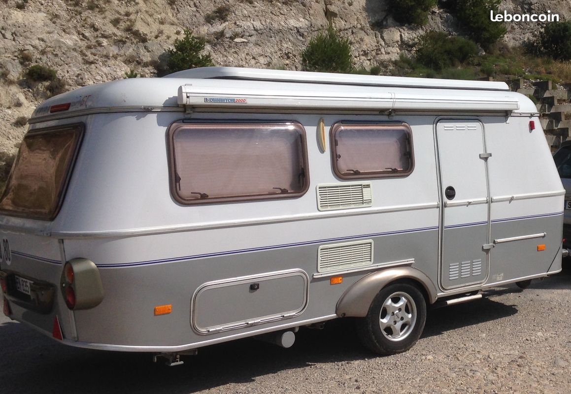

La deuxième annonce parle d'une : eriba : ( GT )de 2007 , or celle-ci devrait avoir un autre aspect extérieur (feux, plaque, poignées,décoration, jantes...)
530 2007 A.JPG (49.09 Kio) Vu 23790 fois

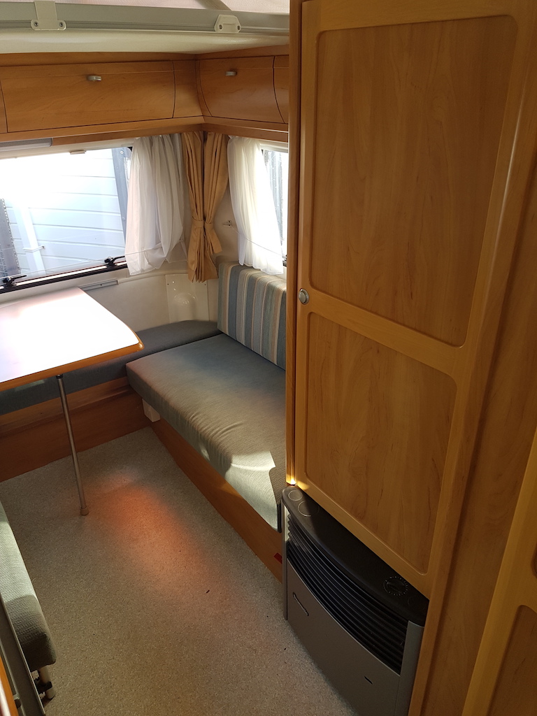

Elle a le même aspect qu'une GT 2004 regarde les feux arrières

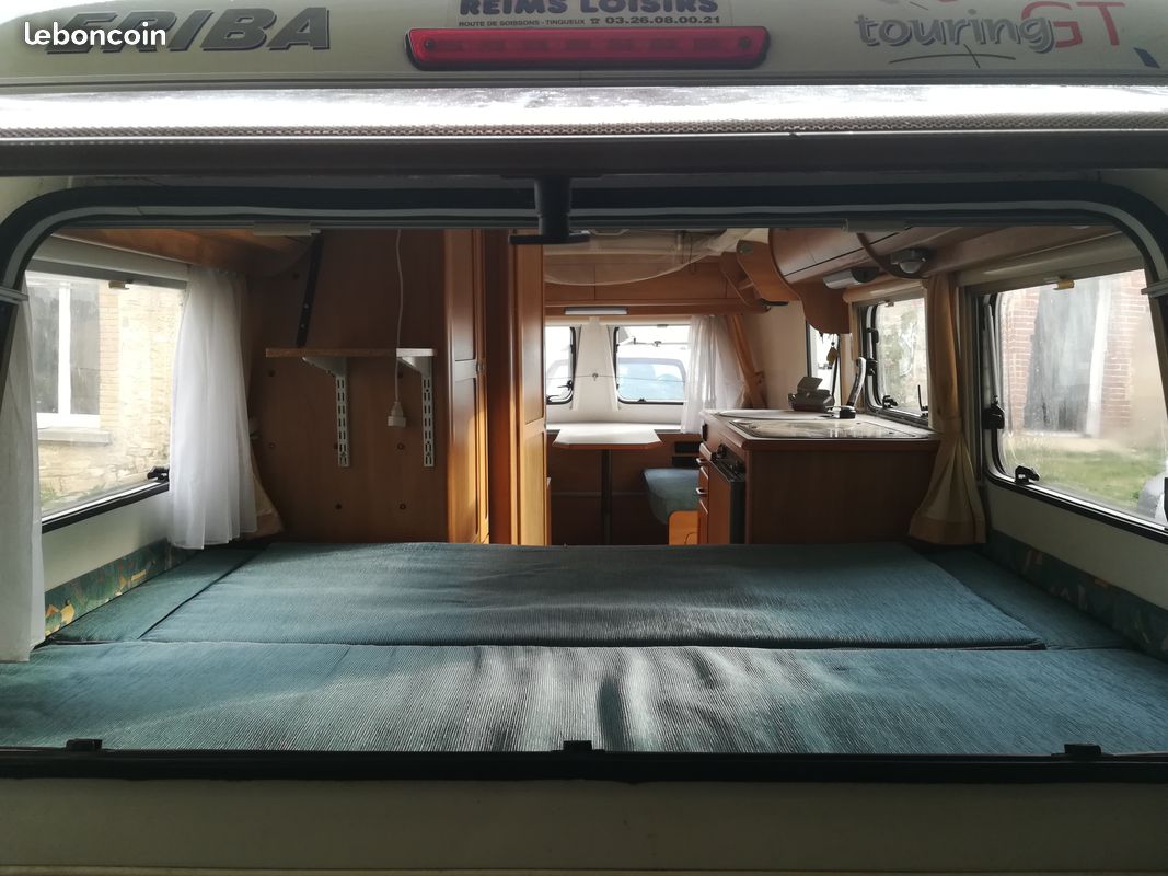

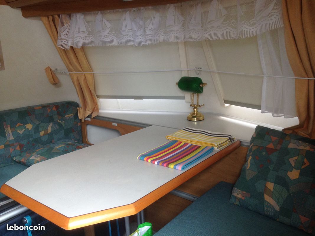

En 2007, à l'intérieur, les portes des meubles + tiroirs seront galbés (coût de fabrication nettement supérieur).
530 2007 B.JPG (43.01 Kio) Vu 23790 fois
Compare avec ceux d'une GT 2004 où il n'y a que les placards suspendus avec des portes galbées.
2004 MEUBLES DROITS.jpg (268.28 Kio) Vu 23790 fois

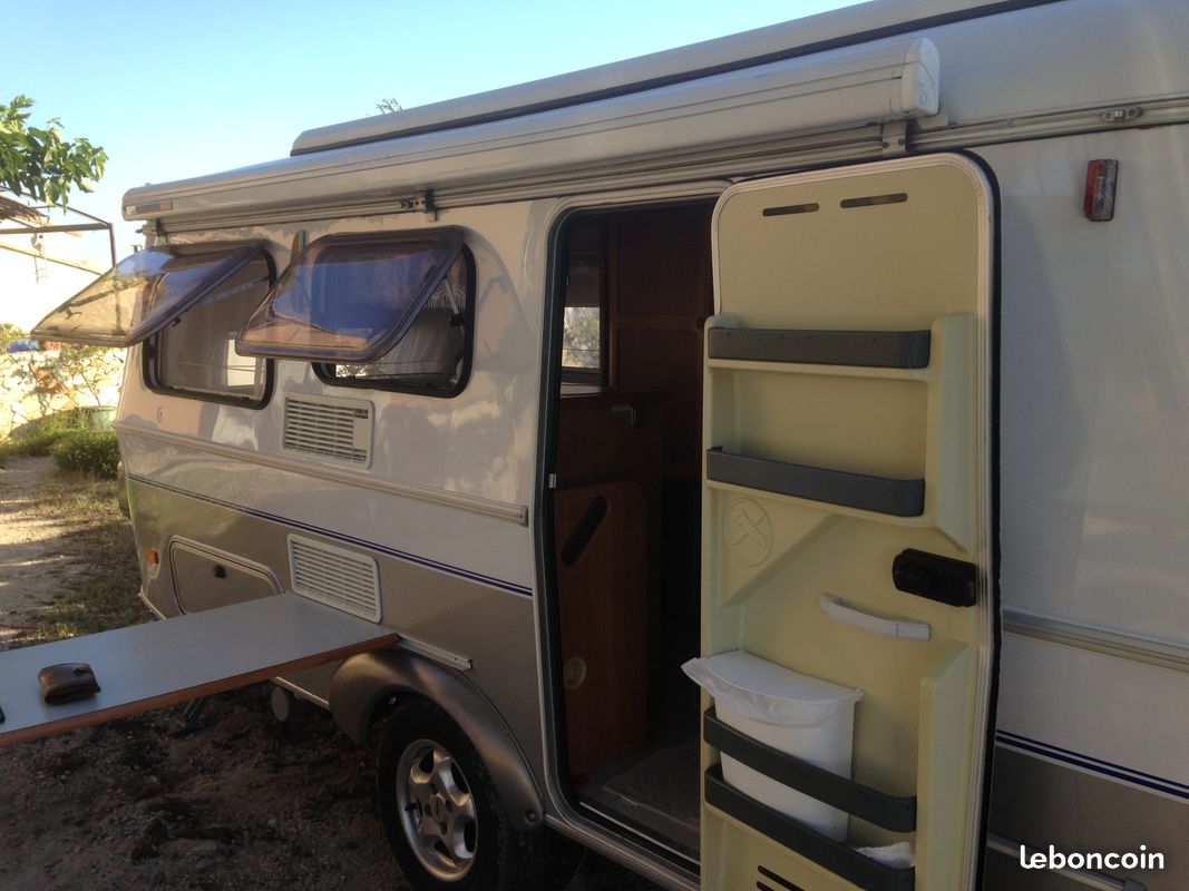

Celle qui est en photo,déclarée, 2007 est plutôt une GT de 2004 ( de plus elle n'a pas les jantes de 2007, ni la décoration de 2007 , ni le cache timon en métal...)! A moins que ça ne soient des photos ""empruntées""...

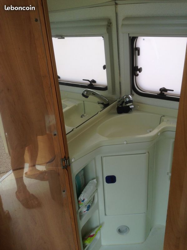

Annonce souvenir : pour ne pas oublier
""Critères :Année-modèle 2004 Kilométrage 20000 km Prix 1. ..0 euros
Description
CAUSE DÉPART À LA RETRAITE, nous vendons, à regret, notre caravane ERIBA TROLL 530 GT, en parfait état (abri fermé) intérieur et extérieur "nickel", révisée cet automne. 1ère mise en circulation le 2 août 2004.
LIT(S) / DINETTE(S) :
EAU / CHAUFFAGE :
- penderie, placards, casiers à hauteur d’yeux, rangements sous les banquettes, lit etc.
- roue jockey rigide increvable.
- marche pied escamotable.""
https://www.leboncoin.fr/caravaning/1547029097.htm/
