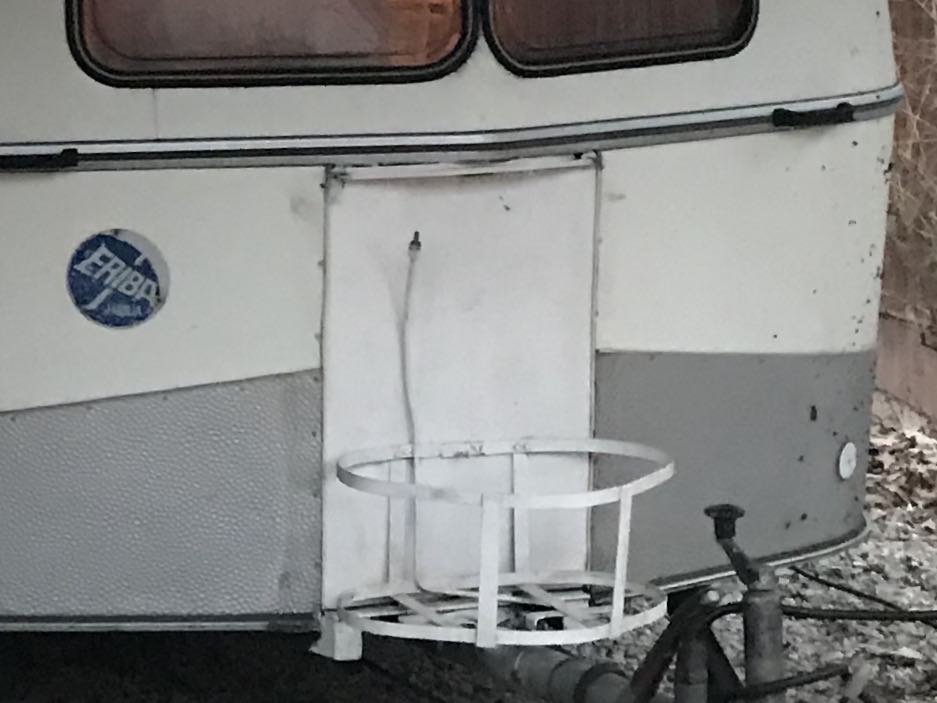

- notre Eriba nous a été vendue sans le détendeur de gaz (enfin le truc qui se branche sur la bouteille de propane..). Y’a t-il un modèle spécial à acheter ou bien est-ce standard?

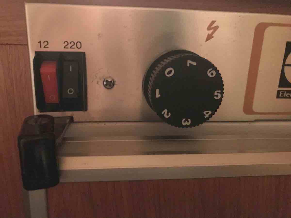

- j’ai branché toute une nuit l’eriba au secteur de la maison pour vérifier si le frigo fonctionne. Ce matin on dirait que non. Le frigo fonctionne t-il au moins sur secteur ou bien ce n’est que au gaz ou 12V?

Le frigo fonctionne le mieux au 240 volts de plus il est thermostaté sur cette source d'énergie, puis au gaz, trois puissances, pas de thermostat et enfin en 12 volts sans thermostat, qui maintient la température. A noter que les résistances chauffantes, font environ 100 à 120 watts, soit 0.5 ampère en 240 v et 10 amp en 12 v !!!!
Pour le gaz une photo de l'intérieur du coffre et de l'arrivée dans le placard cuisine nous éclairerait sur l'installation. Certaines caravanes ont un pré-détendeur sous le coffre à gaz et un détendeur de sécurité, gros bouton blanc barré de rouge, sous le bloc cuisine, d'autres un seul détendeur ...

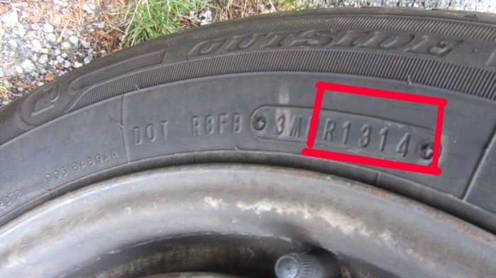

De toute manière vérifier la date sur le flexible, tout comme pour les pneus !!! Maxi 5 à 6 ans même si pas usés.
Date sur pneu.JPG (71.92 Kio) Vu 11252 fois
Après le DOT, ici 13ème semaine de 2014.

Sur le frigo en principe il y a un commutateur 12V/220V. Le mettre dans la bonne position. Il es équipé d'un voyant … qui ne se voit pratiquement pas. :-/

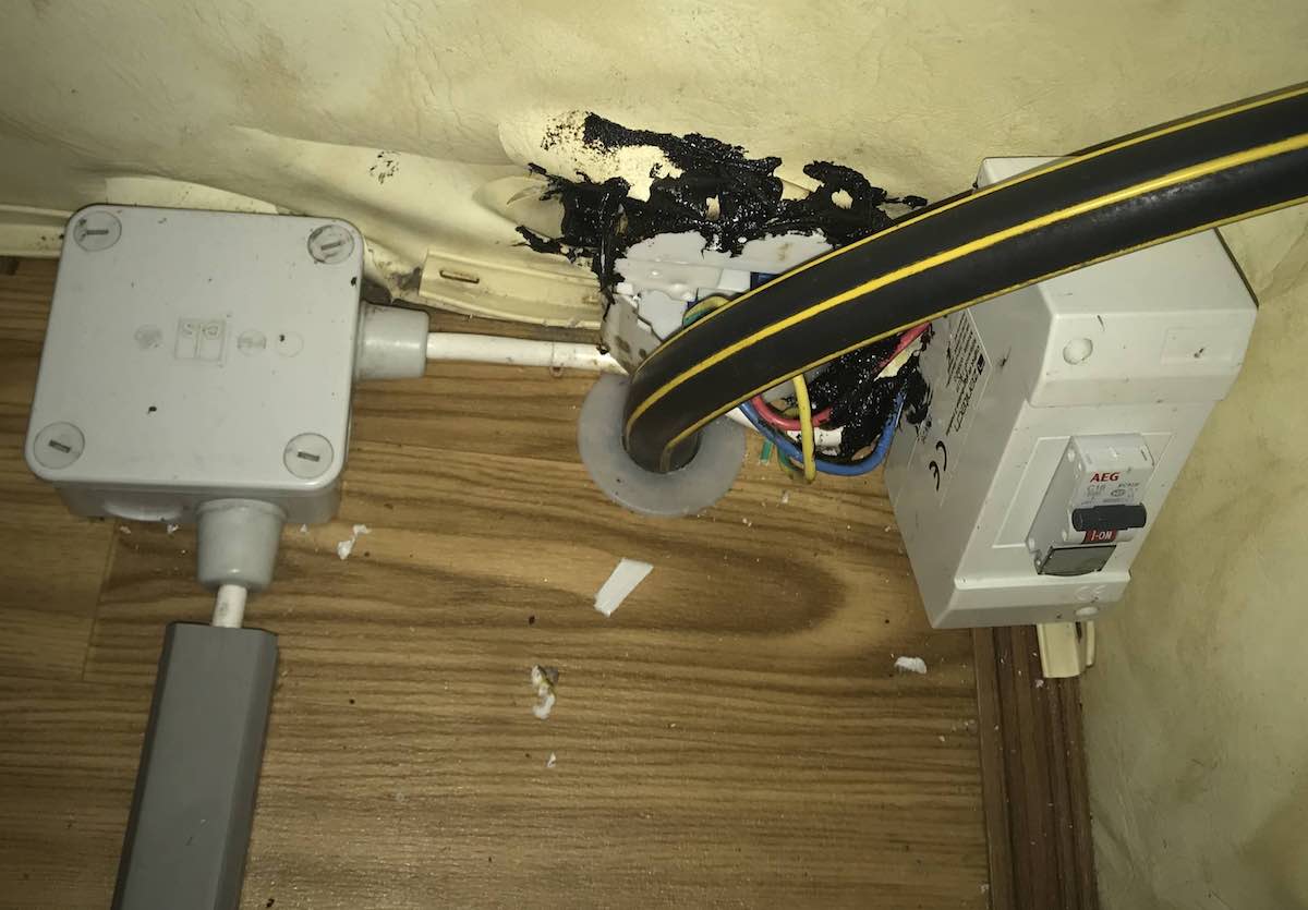

Problème électrique : chaque caravane est équipée (dans un petit coffret) d'un disjoncteur général et éventuellement de petits disjoncteurs secondaires.
Vérifier que ceux ou ces disjoncteur sont bien en position de marche.
et basculer sur le Frigo, l'interrupteur, et sélectionner le niveau de froid souhaitait (1 à ++++)
si tout est normal à ce niveau là, il y a des inquiétudes à avoir concernant le fonctionnement du FRIGO.

Il semblerait que tous mes réglages étaient ok par rapport aux infos que vous m'ayez fournies (disjoncteur ok, position du bouton ok) par contre je n'ai pas de voyant lumineux et le frigo ne marche pas...
En jetant un œil à ce disjoncteur il y a de la pâte noire partout autour, est-ce normal? Les lumières à l'intérieur de la caravane fonctionnent et quand je mets le disjoncteur en off elles s'éteignent donc ça doit aller mais ça a quand même une drôle d'allure.

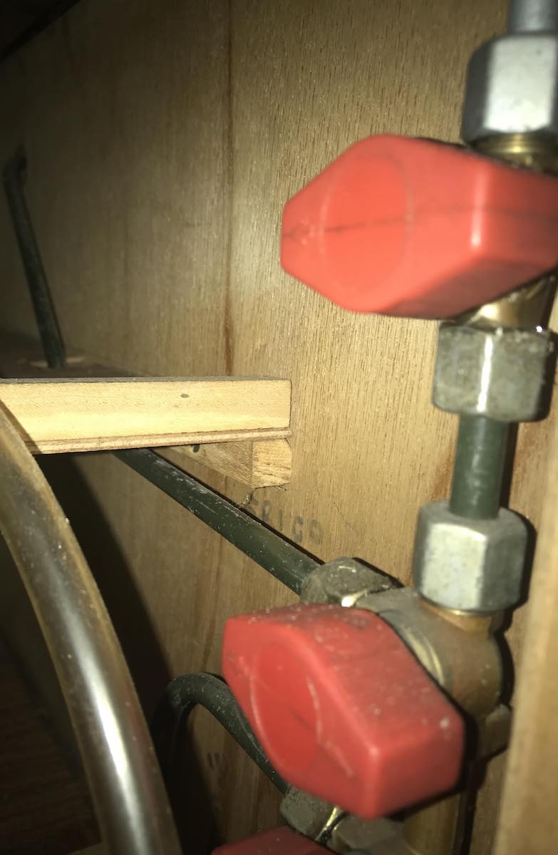

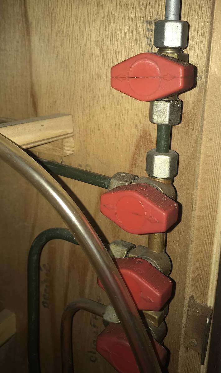

Je vous mets des photos de l'installation du gaz aussi. Je n'ai pas du tout de détendeur comme vous pouvez le voir donc c'est pour ça que je souhaitais déterminer ce qu'il faut acheter.

Effectivement à part les robinets d'arrêt point de détendeurs.
Donc il faut en mettre un sur la bouteille, puis un flexible raccordé à la tuyauterie rigide. Choix d'un mixte butane/propane ou propane
Rappel : 0.28 mbar pour le butane et 0.37 mbar pour le propane
Détendeur mixte 0.30 mbar
Comme tes appareils d'origine sont prévus pour du propane, la pression d'un mixte sera un peu faible et le rendement légèrement diminué. Mais certains le font !!!
Pour l'alim frigo 240 v, une Pan a le frigo à l'avant sur les anciennes. Ôter les grilles extérieures pour avoir accès à l'arrière de l'agrégat et aux boites de dérivations. Avec un multimètre contrôler que le courant arrive bien jusque là. Si pas de froid malgré ça, il est probable que la résistance soit HS, mais ça se change !!! :super:

Pas de voyants lumineux , c'est que le jus n'arrive pas.......si tu as une boite à fusibles comme sur ma troll voir s'il n'y a pas un de grillé ;-)

Dans mon cas (Triton 1987) pas de voyants lumineux sur l’interrupteur de couleur noire destiné au 220V qui est exactement le même que sur la photo et le frigo fonctionne parfaitement. En 12V par contre le bouton rouge est lumineux et éclaire lorsque le frigo est en fonctionnement.

STOP ton installation electrique est trés dangeureuse et doit etre remise dans les normes obligatoirement
Si tu as besoin d'aide nous sommes la pour te venir en aide :hello: :) :flow:

Ah oui? Qu’est ce qui ne va pas? C’est cette pâte noire qui est inquiétante?

Rien qui vous choque sur cette photo ? Un tuyau d'ecoulement collé au 230v ? fixé sur un disjoncteur sans protection à la personne ? et la prise caravane plus etanche? la terre pas raccordée?

Je pense que la terre est raccordé, il semblerait qu' elle passe sous le 220 pour aller vers le disjoncteur, à tester....
Mais oui tu as raison, travail de saguoin . Je pense que le mastic noir caché une primo infiltration d'eau ?

Merci à tous pour vos réactions et avertissement. Je vais contacter un ami électricien pour qu’il m’aide à refaire l’installation et qui sait, peut être même à faire fonctionner le frigo!
