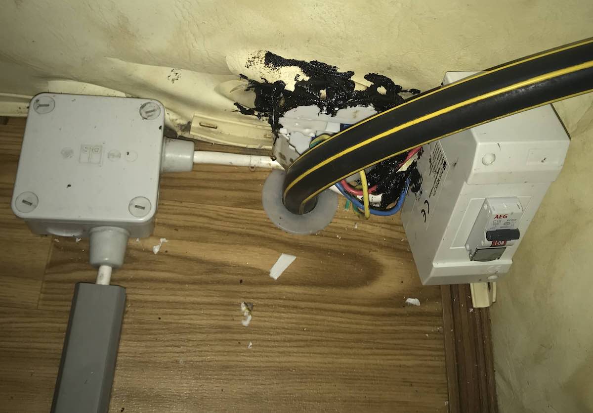

En jetant un œil à ce disjoncteur il y a de la pâte noire partout autour, est-ce normal? Les lumières à l'intérieur de la caravane fonctionnent et quand je mets le disjoncteur en off elles s'éteignent donc ça doit aller mais ça a quand même une drôle d'allure.

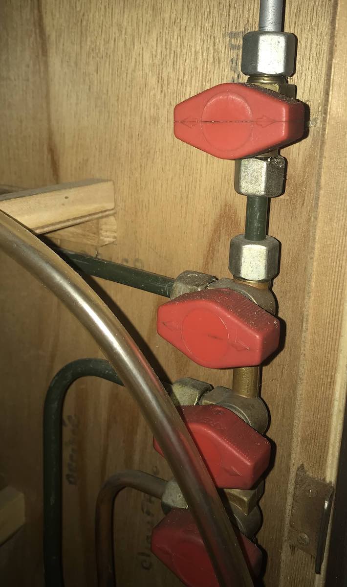

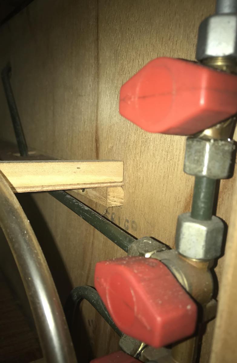

Je vous mets des photos de l'installation du gaz aussi. Je n'ai pas du tout de détendeur comme vous pouvez le voir donc c'est pour ça que je souhaitais déterminer ce qu'il faut acheter.

Effectivement à part les robinets d'arrêt point de détendeurs.
Donc il faut en mettre un sur la bouteille, puis un flexible raccordé à la tuyauterie rigide. Choix d'un mixte butane/propane ou propane
Rappel : 0.28 mbar pour le butane et 0.37 mbar pour le propane
Détendeur mixte 0.30 mbar
Comme tes appareils d'origine sont prévus pour du propane, la pression d'un mixte sera un peu faible et le rendement légèrement diminué. Mais certains le font !!!

Si d'origine c'est un 30 mbar remets un 30, les appareils sont réglés pour cette valeur.

STOP ton installation electrique est trés dangeureuse et doit etre remise dans les normes obligatoirement
Si tu as besoin d'aide nous sommes la pour te venir en aide :hello: :) :flow:

Ah oui? Qu’est ce qui ne va pas? C’est cette pâte noire qui est inquiétante?

Rien qui vous choque sur cette photo ? Un tuyau d'ecoulement collé au 230v ? fixé sur un disjoncteur sans protection à la personne ? et la prise caravane plus etanche? la terre pas raccordée?
Messages : 12268
Re: Fonctionnement système gaz/électricité
Bonjour Damien
Je pense que la terre est raccordé, il semblerait qu' elle passe sous le 220 pour aller vers le disjoncteur, à tester....
Mais oui tu as raison, travail de saguoin . Je pense que le mastic noir caché une primo infiltration d'eau ?

Merci à tous pour vos réactions et avertissement. Je vais contacter un ami électricien pour qu’il m’aide à refaire l’installation et qui sait, peut être même à faire fonctionner le frigo!
