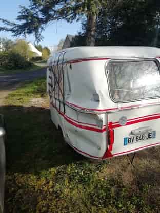

Nouveau sur le forum et possesseur de 2 Eriba une Puck et une Troll , je viens vers vous concernant la petite que j ai acheté récemment en l'état car l'ancien propriétaire avait malheureusement dérapé sur une plaque de verglas et voici le résultat, pensant la refaire moi même ,mais mes nouveaux projets pros ne m'en laisseront pas le loisir .
Donc d’après vous que puis je en faire a savoir que le châssis est nickel ,la carrosserie venait d être repeinte a neuf , l intérieur complet et en état de fonctionnement( frigo feux elec) sauf table manquante ,et les feux et frein fonctionnent , le châssis tubulaire n'a a mon avis pas été touché car visible dans l angle arrière droit et a gardé sa forme et place Qu en pensez vous ?
bonne journée : eriba :

Si tu as d'autres photos, elles seront bienvenues pour se faire une meilleure idée des problèmes.
Re: Eriba puck bien malade
Tout le coté me semble bien endommagé :pleur4:
Messages : 8381
:pleur4: :pleur4: :pleur4: :pleur4: :pleur4: :pleur4: :pleur4: :pleur4: :pleur4: :pleur4: :pleur4:
Gros cauchemar !
Les 3 ceintures de caisse sont touchées (même au niveau de la porte ) il faudrait quelques photos prises par en dessous de la tubulure de ceinture basse.
Tout est réalisable, avec du temps, de la place et de l'argent.
Combien l'as tu achetée ? J'ai peur qu'avec l'achat des nouvelles tôles Alu, les silicones, les pops, une nouvelle vitre, la reprise de peinture, tu y laisses une fortune.
Sinon, démontage et vente des pièces, site de p'tites annonces et sur le forum, avec beaucoup de photos de chaque lots, du temps pour démonter et du temps pour vendre, tu récupéras une partie de ta mise.

J'avais vu cette puck en vente sur le BC, en effet bon courage à toi si tu veux la restaurer. Ecoute le chef .

Mais pour répondre à Shirkos...là, effectivement, il y a un taf et un coût monstrueux !
Pas le choix, il faut tout déposer et refaire l'ossature !
