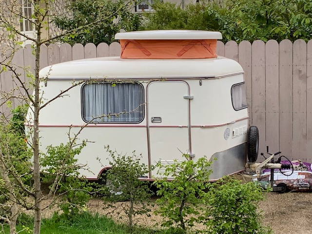

Tout neuf dans la communauté avec ma "nouvelle" Eriba Puck de 1974 !
Je suis de Bourron Marlotte juste au sud de Fontainebleau.
