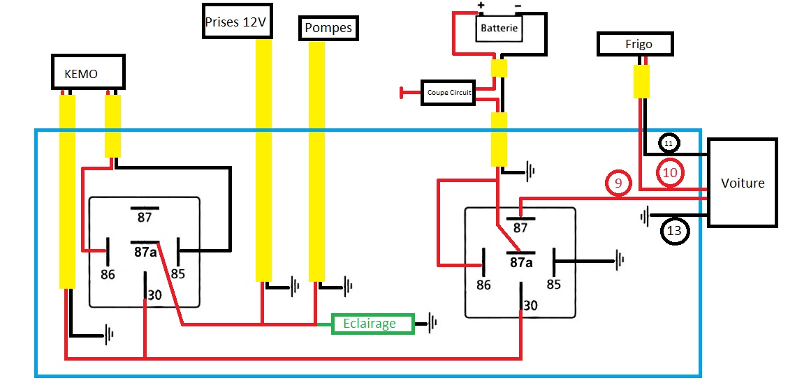

Un petit schéma vaut mieux qu'un long discours:
Je pense que mon schéma à le mérite d'être clair même si il n'est pas vraiment jolie et conventionnel.
Quelques précisions cependant:
- les numéros entouré près de la case voiture désigne les bornes de la prise 13 broches utilisés
- pour éviter de surchargé le dessin j'ai choisis d'utiliser un petit symbole et de ne pas tracé tout les fils de masse. Dans la réalité tout est câblé.
- la partie éclairage est d'origine, je n'y ai apporté aucune autre modification
- tout les circuits son protégé par un fusible indépendant (non représenté)
- la partie feu de signalisation est branché selon la norme standard (borne de 1 à 7 de la prise 13 broches) et n’apparaît pas sur ce schéma.
- j'ai du remplacer la boite de dérivation sous la caravane pour une nettement plus grosse afin de loger tout les nouveau éléments.
- j'ai aussi remplacer le câble 7 fils par un 13 fils avec une prise 13 broches
- le choix de branchement du premier relais est très important, dans cette configuration si on enlève la batterie de la caravane on a toujours l'électricité de la voiture alors que la borne du relais n'est pas alimenté
Pour l'instant je n'ai aucune solution propre et sure pour recharger en roulant. Je doute qu'un convertisseur DC-DC fonctionne car ma voiture coupe le courant de la borne 10 au alentour de 10A.
Si tu a d'autre question je serais ravis de te répondre.

Pour le choix du calibrage du relais , c'est la puissance max absorbé par le circuit ( dans mon cas recerclage + pompe a eau) ou ça dépend de la puissance de la batterie ?
Pour l’interrupteur c'est un poussoir ou un bouton fixe ?
Cordialement.
Balou
Pour le choix des relais je pense que c'est la puissance maximum que va nécessité ton circuit.
Personnellement j'ai choisis des relais classique 40A: https://www.aliexpress.com/item/3287337 ... 4c4d0OHRBy
En effet ma consommation ne doit pas exceder 20A, l'éclairage consomme moins de 1A pour les quatre plafonnier (normalement 7A avec les ampoules P21W d'origine), les pompes à eau un peu plus de 2A pour les deux et le chargeur de mon téléphone mois de 2A. Mon convertisseur 12/220V 150W par contre lui peut consommer théoriquement jusqu'à 13A, parfois je le branche directement à la batterie ce qui permet de laisser le reste des équipement alimenté par la voiture.
L'élément qui apparaît sur le schéma et qui est noté "coupe circuit" est un coupe circuit de batterie standard:
https://www.aliexpress.com/item/3291414 ... 4c4dnirfIE
Il est largement surdimensionner car il peut supporter 24V 400A mais j'aime bien son principe de fonctionnement et qui peut le plus, peu le moins.
Pour l'éclairage dans les plafonniers d'origine j'ai réalisé cela:
http://www.forumeribatouring.com/viewto ... 61&t=10152
Pour réaliser l'installation j'ai du rajouter des câbles, j'ai choisis du 2 fils en 1.5mm² souple qu'on peut trouver en grande surface. Pour choisir la section je me suis aidé de cette page: http://www.trafic-amenage.com/forum/vie ... php?t=9180
