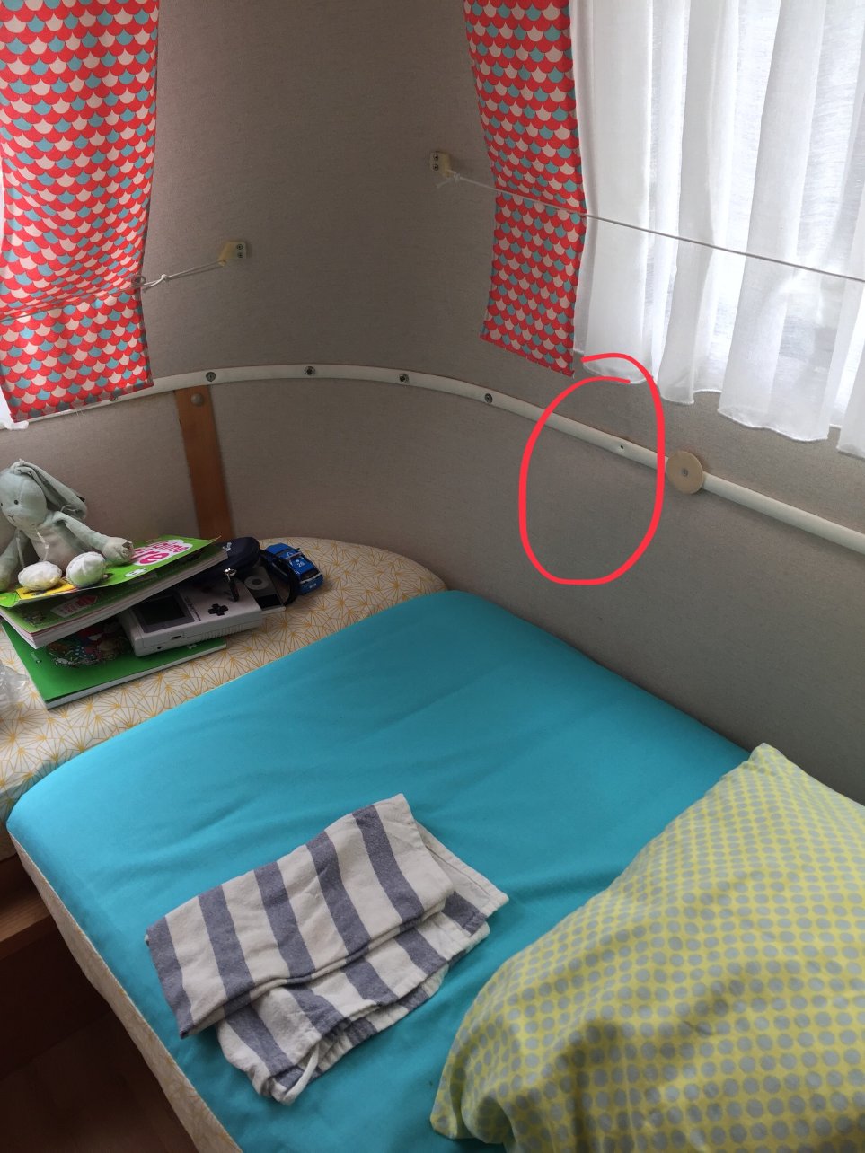

Nous avons fait l'acquisition d'une 418GT de Mars 2007 et nous avons rencontré à la Toussaint le même problème qu'évoqué précédemment c'est à dire une infiltration au niveau du cerclage du milieu de la caravane (intérieur droit en regardant de l'intérieur et vers l'arrière).
Nous avions pourtant essuyé de fortes pluies l'été sans rien constater.
Je suppose que les températures étant bien plus basses à la Toussaint les joints, les baguettes, le cerclage (et le reste) se sont rétractés, laissant l'humidité et l'eau de pluie pénétrer à l'intérieur. En effet des gouttes perlaient le long de la paroi intérieure mais également à l'intérieur des parois car le revêtement était gonflé et gondolé.
Comme sur la photo, nous avons dans l'urgence mis du scotch toilé étanche en attendant.
J'imagine qu'avec les températures de l'été l'ensemble va se dilater de nouveau et recréer l'étanchéité.
Toutefois je souhaiterai anticiper pour l'automne prochain.
Par ailleurs je m'étonne de ces infiltrations car en effet les parties de la caravane sont (m'a-t-on dit) en tuilage...

Il semblerai que je n'ai pas été très clair dans mes explications...
Je ne pense pas qu'il s'agisse de condensation (ou alors pas seulement) car les gouttes d'eau ont cessé de perler à l'intérieur suite à la pose de scotch toilé à l'extérieur (comme sur la photo du post plus haut).
L'eau ne s’infiltre pas sur le cerclage haut mais celui à mi-hauteur. Je ne sais pas exactement par où l'eau s'infiltre (j'ai posé du scotch de la baie arrière centrale jusque sous la fenêtre de côté) mais c'est à cet endroit que les gouttes apparaissent.
Ah oui je n'ai pas de vis visibles sur le cerclage en alu intérieur (donc compliqué pour les resserrer...) comme sur la photo du post plus haut.
J'ai remarqué également que lorsque la caravane penche davantage sur l'avant l'infiltration se réduit voire disparaît. Evidemment elle est plus importante si elle penche côté infiltration.

Merci pour vos aides précieuses!
Je ne reçois pas d'alerte sur ma boite email mais j'ai des notifications. Peut-être qu'il n'y a pas de renvoi sur boite mail...Je viendrai donc plus régulièrement voir les posts sur le forum.
En effet cela semble difficile d'imaginer une infiltration sur notre caravane s'il n'y a en pas si la vôtre, alors même qu'il manque une partie du joint (voir photo de Landeriba)...
Peut-être a-t-on pris beaucoup d'eau et que la caravane penchait trop de ce côté. L'eau se serait infiltrée petit à petit entre le joint et la paroi avant de déborder par l'intérieur.
Je vais essayer de jeter un œil plus précisément, notamment sur la baie arrière mais tout me semblait correct.
Je vais essayer également de chercher dans le forum comment retirer les joints et profils en alu du cerclage à l'extérieur et à l'intérieur.
Ce n'est pas simple car notre caravane n'est pas chez nous.
Bonne journée
Greg

Sourdine a écrit : lun. 3 févr. 2020 12:51 Bonjour,
Bonne journée
Greg

JeanYvon a écrit : jeu. 23 janv. 2020 18:07 Bonjour,
j'ai fait le démontage pour voir.
La tôle du haut recouvre celle du bas et il y a un joint.
Si il y a fuite elle doit être ailleurs.
Il se peut que l'eau s'infiltre via les vis jusque dans la structure métallique, et cherche une sortie...
Probablement le cas chez moi quand je vois l'état des vis!
Sourdine
Messages : 22
Enregistré le : lun. 30 sept. 2019 13:25
Modèle de caravane : Triton 418GT, 4ème main de 2007
prénom : Greg
Localisation : Rhône
Re: Etanchéité ceinturage
Message non lu par Sourdine »
+1 pour les vis....
