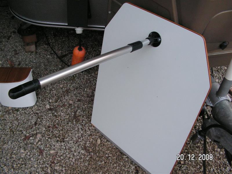

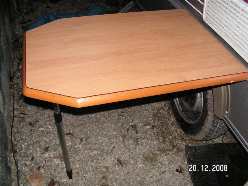

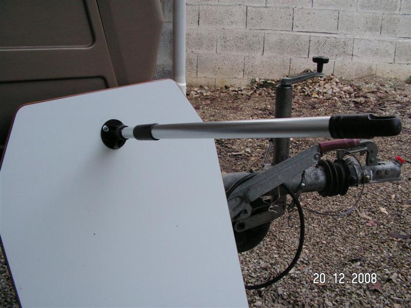

J'avais vu ce système à partir d'une béquille (les béquilles médicales), mais moins pratique puisque le réglage se fait par cran, alors qu'avec un manche réglable on ajuste comme on veut en bloquant par un 1/4 de tour.
ça marche pour la petite table, pour la grande je vais essayer selon la version vue sur le forum (si j'y arrive je le dirai).
Un manche d'épuisette peut aussi très bien faire l'affaire, je n'ai pas voulu en sacrifier un , j'ai donc utilisé un manche à balai télescopique (balai de jardin, vert de chez LIDL, d'ailleurs pas terrible en balai, mais pas cher, pour faire ça).
