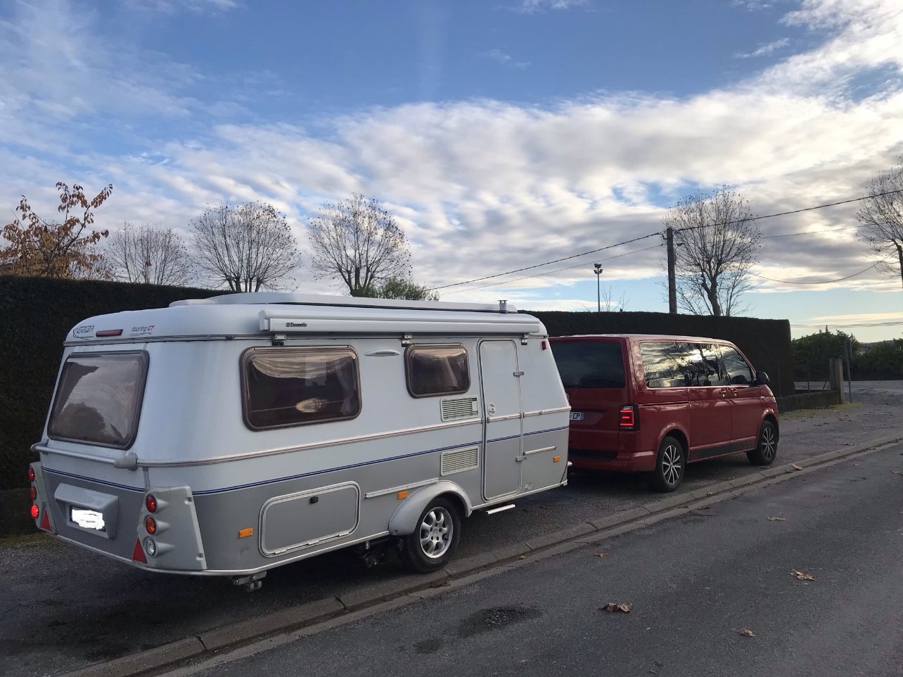

Nous voilà proprio d'une Troll 550 GT Touring de 2006.
Fans de camping, ma femme et moi le pratiquons sous toutes les formes : tentes, en itinérant ou plusieurs semaines au même endroit, en France ou à l'étranger, en mobilhome aussi, surtout depuis les enfants.
Le camping n'est pas notre seul mode de vacances mais c'est de plus en plus souvent un incontournable au moins une fois dans l'année mais de plus en plus souvent en GCU, pour fuir le bruit et les animations, pour pouvoir lacher les enfants dans le camp l'esprit tranquille, pour l'esprit, le partage, la mixité sociale et entre générations, les rencontres.
La caravane s'est imposée comme une liberté supplémentaire en gardant du confort ; le mobilhome c'est super mais on est lié aux dates de séjour (samedi au samedi, être dans les bouchons des week-end) ... la tente c'est vivre dehors (au sens positif de l'idée) mais c'est énormément de matériel à transporter avec 4 enfants. La caravane c'est dormir dans un vrai lit, la capacité d'emporter le matériel et la base pour un mini village avec les tentes des enfants autour avec tout le monde sous un auvent commun.
Une Eriba pour le fun, le look, et je le découvre, une malice incroyable, une habitabilité pensée dans le moindre détail.
La notre était vendue sans auvent mais tant mieux, on pourra choisir le modèle moderne qui va convenir à nos besoins précis de famille nombreuse.
On a un mover, pratique, dont la batterie sert aussi en 12V à la ventilation (comprends pas pourquoi), le robinet (admettons), mais pas aux lumières ... je vais creuser un peu tout ça.
On s'est inscrit sur ce forum pour profiter de vos expériences, astuces et avis ... à se demander si on va pas développer l'aspect autarcie en 12V avec plus de batteries, des panneaux solaires voire une batterie addtionelle dans le Multivan tracteur et se lancer dans l'itinérant à haute dose.
Tout ça donne envie de tailler la route !
A vous lire, Olivier

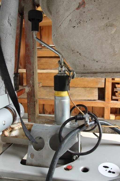

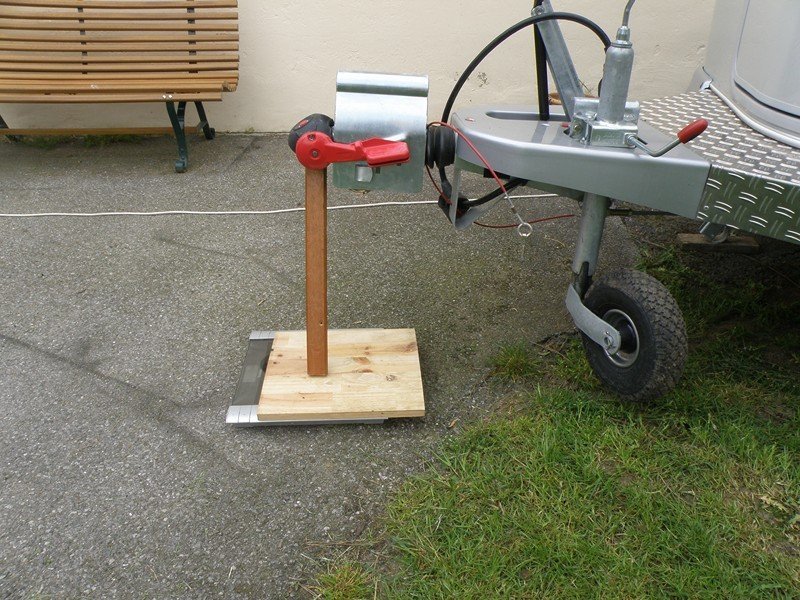

Oulà tu me parles chinois ... Comment tu mesures ça ??? :aille: :o :(
Messages : 21432
Re: nouveau proprio d'une 550
Avec un pèse personne, un bout de bois en appui où se met la boule et l'autre bout sur le pèse personne, avec éventuellement une planchette... de protection.
A faire avec le frein à main tiré et ne pas oublier de l'ôter pour partir :mdr3: :mdr1:
Il existe chez les revendeurs de matériel de camping un truc tout fait
Chez Narbonne accessoires référence 160010.

LANDERIBA a écrit : jeu. 5 déc. 2019 01:00 :hello:
Démonstration en image ! :ghee:
P4260009 (Copier).JPG (165.43 Kio) Vu 12678 fois

Je viens de récupérer mon Eriba telle que vendue par mon vendeur. Je n'y ai donc mis aucune affaire.
Que doit à vide montrer la pesée ? 75 ?
L'idée est donc de charger équitablement autour de l'essieu.
Ou trouve-t-on la valeur de la charge d'appui max dans les papiers du tracteur ? Carte grise ou manuel du véhicule ?
J'imagine que si on charge plus l'arrière et que la charge d'appui est nul ou faible, c'est un problème ...
Messages : 21432
Oli vier a écrit : jeu. 5 déc. 2019 14:20

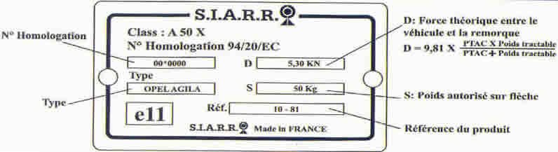

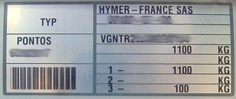

Voir la plaque de la caravane
Exemple:
Premier chiffre poids total en charge
Second chiffre force de l'essieu
Troisième chiffre poids maxi en flèche
Voir aussi sur la plaque de l'attelage le poids maxi autorisé en statique, à ne pas dépasser, il peut être inférieur à celui de la plaque Eriba...
Exemple:
Il faut toujours du poids en appui, charger près de l'essieu le matériel lourd.

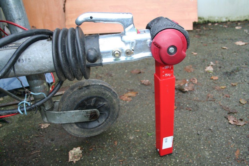

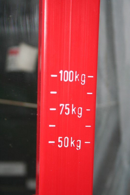

Pour la pesée, outre ce que les z'amis t'ont montré, il y a aussi la roue jockey avec indice de charge, je l'ai adoptée, achat à Cernay :happy1:
Voir;
IMG_2253 (Copier).JPG (114.24 Kio) Vu 12624 fois

eribabinbin a écrit : jeu. 5 déc. 2019 18:52 Pour la pesée, outre ce que les z'amis t'ont montré, il y a aussi la roue jockey avec indice de charge, je l'ai adoptée, achat à Cernay :happy1:
benjamin.
super pratique ça !
Comme ça ça bouge pas de la caravane, c'est malin :merci:
Exemple:
Exemple:
