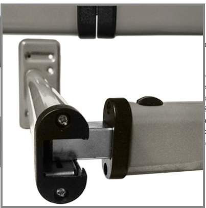

Je suis vert je n’en trouve pas de pied plus petit en position plié
Pied pliant
Pied pliant
Messages : 1035
Re: Hauteur coffre triton 96
Le pied que tu montres sur la photo, tu enlèves la pièce qui fixe la table et tu coupes à la cote et tu remets la fixation et basta :miam: :pausecaffé:

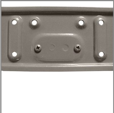

VA falloir que j'en commande un pour tester, il faudra qu'une fois plié la table soit a l'horizontale pour manger :-)
Ca sent les travaux de printemps !!
Fixation sur table
Fixation sur table
Capture d’écran 2020-01-17 à 09.00.02.png (80.89 Kio) Vu 6582 fois

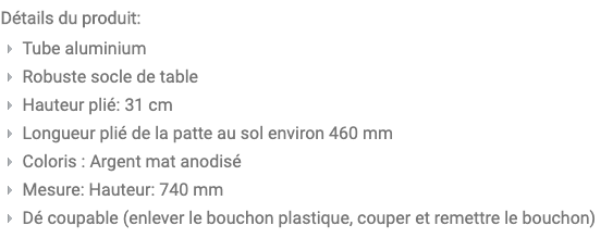

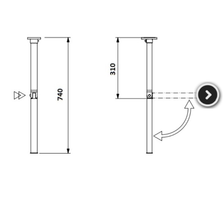

C'est bon j'ai trouvé, coupable a la hauteur souhaité.
Si cela peut servir a quelqu'un d'autre :-)
Reste a me trouver un plateau de table, car je ne voudrait pas couper celle d'origine, juste besoin de la raccourcir de façon a ouvrir le placard sous pendrie lorsque l'on est en position couchage...
https://www.camperwood.com/fixation-tab ... e-554.html

Messages : 21273
Le bouchon étant la partie en contact avec le sol, ça ne changera rien pour ton utilisation, c'est à la fixation sur le plateau de la table qu'il faut couper, et là ??? :(

Oui oui tout a fait, mais j'ai trouvé un autre modèle, prévu pour être découpé...
