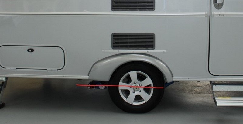

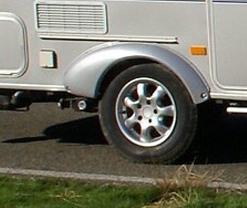

Re: Mover sur 310 320
Voici 2 montages .
Un bon et un mauvais ! !
CQFD ;-)

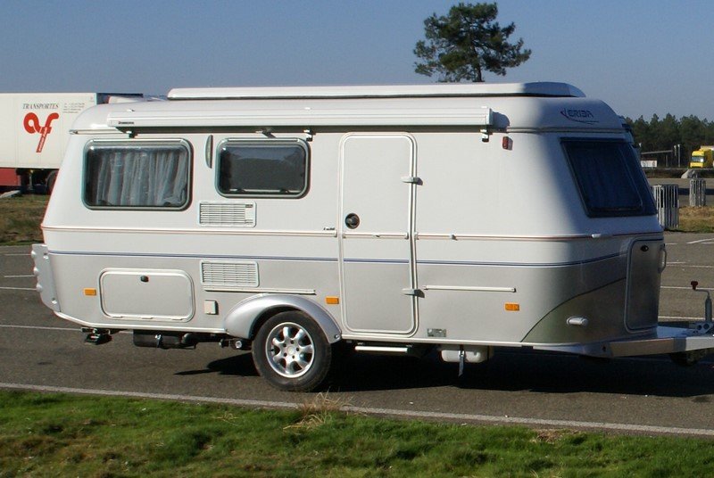

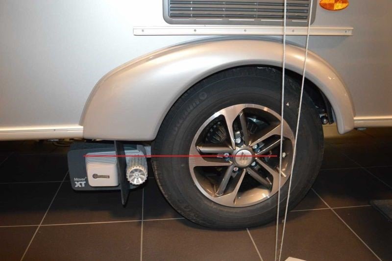

En voilà un magnifiquement installé par "La Rochelle caravanes", qui n'existe plus malheureusement..... et là pas de risque de le frotter !!!! :super:

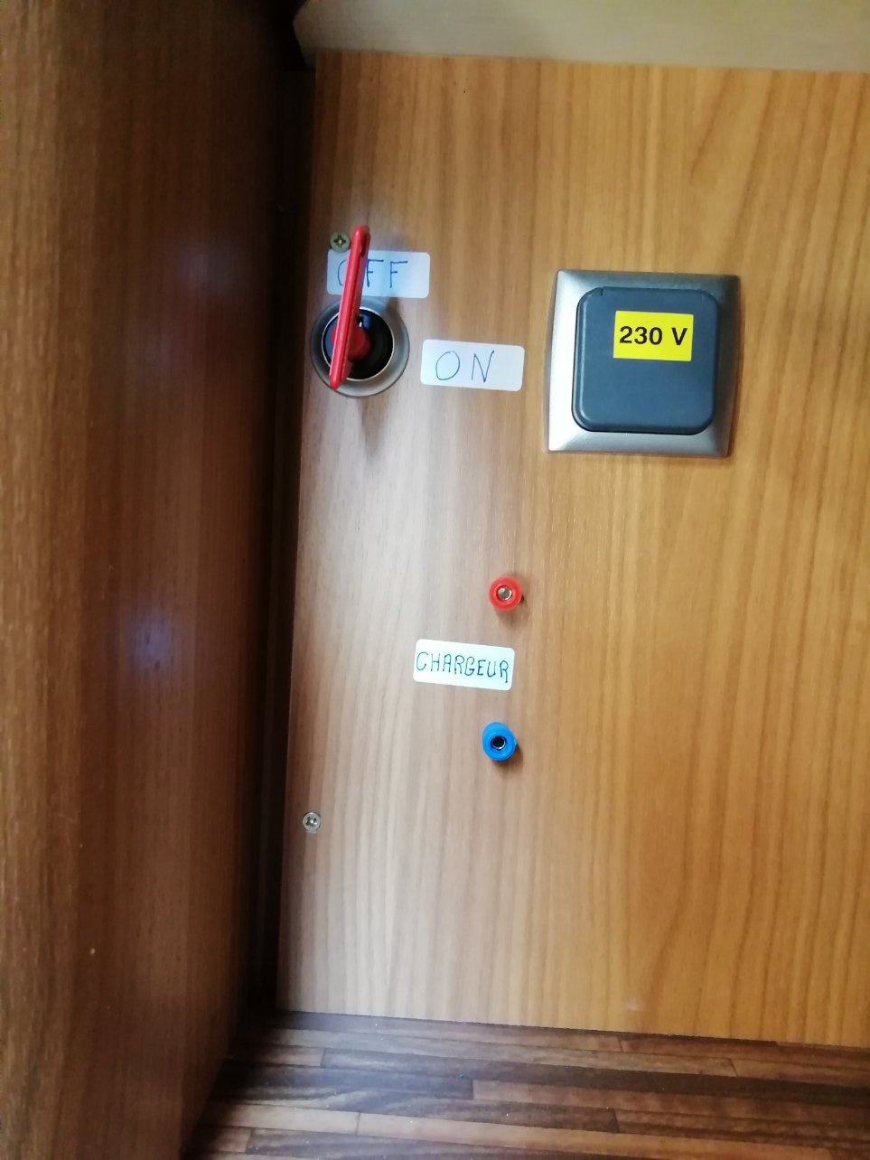

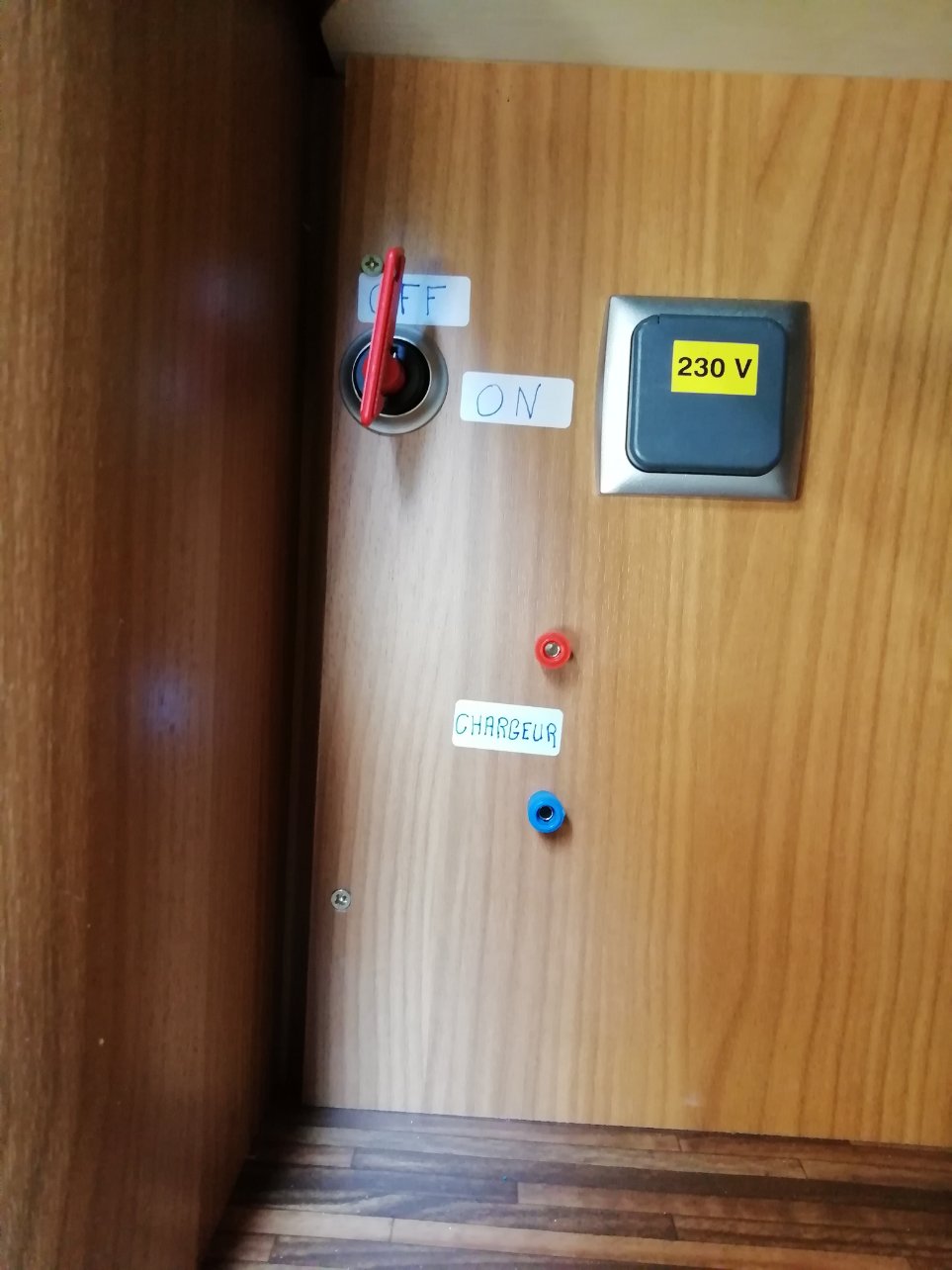

Michel26
Messages : 237
prénom : Michel et Colette
Localisation : Nyons Drome
Message non lu par Michel26 »
Mh29 a écrit : jeu. 7 août 2025 14:47
eribabinbin a écrit : jeu. 7 août 2025 11:17 Bonjour
Les platines (supports ) truma sont compatibles avec le mover reich et truma bien sûr.
Si possible à l'avant c'est mieux,
Re
Quel est le meilleur endroit pour installer la batterie?
un chargeur batterie est indispensable à côté ou pas? Sinon J’ai un chargeur de batterie que je peux poser à côté pour une recharge si besoin…
Entre le sol et le dessous du mover il doit y avoir combien en cm minimum?
Merci de tes conseils
pour une 310 (elle est bien jolie ta 310) la batterie est bien placée coffre devant gauche avec tout le bazar électronique.
j’ai rajouté deux fiches bananes pour le chargeur sans avoir à ouvrir le coffre , je charge chaque fois après utilisation et
quelques fois l’hiver

Localisation : Finistère nord 😏
Message non lu par Mh29 »
Michel26 a écrit : jeu. 7 août 2025 18:52
Les platines (supports ) Truma sont compatibles avec le mover Reich et Truma bien sûr.
Re
Pour une 310 (elle est bien jolie ta 310) la batterie est bien placée coffre devant gauche avec tout le bazar électronique.
J’ai rajouté deux fiches bananes pour le chargeur sans avoir à ouvrir le coffre, je charge chaque fois après utilisation et quelques fois l’hiver.
Merci pour ce retour cependant plusieurs précisions si possible:
Les ajouts électriques sont bien situés en bas de la planche sous le lit coté gauche pas loin du radiateur?
Pour recharger la batterie tu as aussi équipé ton chargeur avec des fiches bananes?
la batterie est fixée sous le lit côté gauche quand on lève le matelas (sur la droite si on regarde par la petite trappe extérieure) sur laquelle est branché un coupe circuit donc l’interrupteur ON-OFF et aussi des fils qui partent des cosses avec au bout des fiches bananes pour recharger. Photo possible de la batterie sous le lit ?
Pour finir je comprends qu’il y a 3 achats à faire :
Le mover automatique Reich ou Truma de préférence avec les platines, d’ailleurs quel est l’espace minimum entre le dessous du mover et le sol ?
La batterie 70 Ah minimum.
Les câbles et autres pièces de branchement sous forme de kit + les interrupteurs et fiches
Merci pour les précisions 😁
Le rouleau du mover doit être au niveau du centre de la roue
Messages : 21167
phane a écrit : ven. 8 août 2025 10:19
Mh29 a écrit : jeu. 7 août 2025 14:47 ….
Ou plus haut, caravane en charge (si possible techniquement), mais pas plus bas !!

gerard31530 a écrit : ven. 8 août 2025 10:50 J'ai un coupe circuit avec une télécommande et un indicateur lumineux. Ainsi, l'emplacement de la batterie avec tout le bazar électronique n'est plus aussi important pour allumer/éteindre le système.
À mon avis, le meilleur endroit est à l'arrière gauche, sous le lit (le mover est également situé derrière les roues). Il est difficile d'accès, mais grâce à la télécommande, vous n'avez plus besoin de vous y rendre. Chargeur CTEK avec connecteur panneau avec Indicateur d'état de la batterie.
Je préfère utiliser l'autre espace, plus accessible, pour d'autres affaires (quotidiennes).
Oui c’est un bon emplacement pour ces raisons.
Merci du tuyau, je vais allez chez Leroy ou Weldom ou nord auto pour acheter ces pièces. 😊👍
