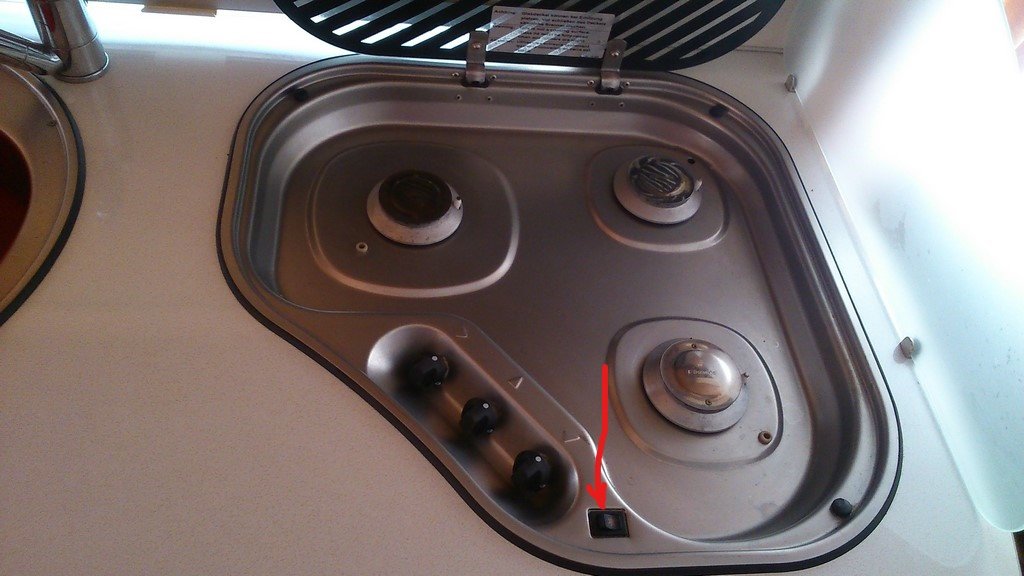

- Messages : 6172
Re: Piezzo gazinière
Tout dépend de l'année de la Carabane.
Sur la troll de 2012, nous avons un allumage électronique du gaz.
Ça fonctionne en 12 v puisque, branché sur la batterie, ça marche.
- InkedDSC_1146 (Copier)_LI.jpg (103.42 Kio) Vu 5487 fois
