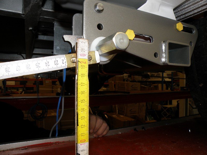

Un mover parfaitement installé avec une garde au sol généreuse :

Un grand merci JP...C'est exactement ce que je recherchais, sans trouver!

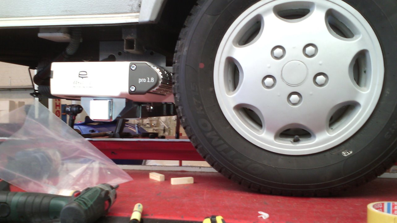

Quelle est la dimensions des pneus 13" ou 14"
J'ai le Reich Easy drive 1.8 pro avec des pneus en 14 " , supports "maison" identiques aux Truma garde au sol 19 cm, avec une petite variante on peut avoir 21cm de garde au sol. (Troll FEY de 2009)
Notre ami Chambord avec des pneus en 13", avec des supports "maison", avec le même Mover a une garde au sol de 16 cm
Regarde là, tu y trouveras "bonheur"
https://www.forumeribatouring.com/viewt ... &start=400

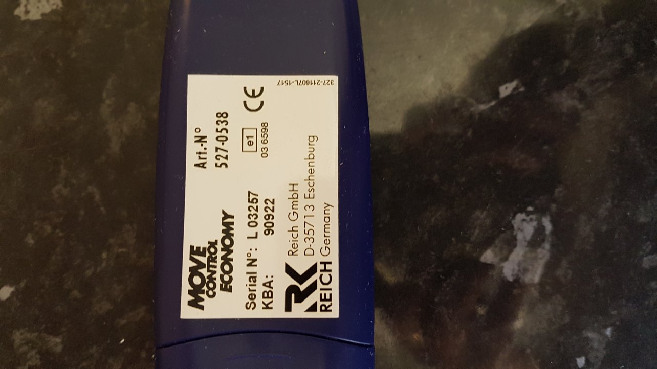

Mover deja installer quand on l'a achetée. D'ailleurs si les pros peuvent me dire si ca convient...

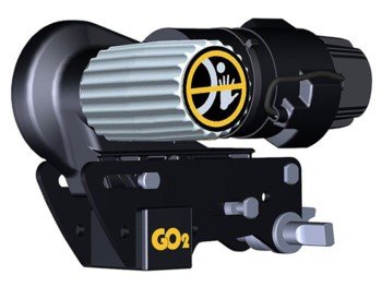

J'ai eu celui là sur ma triton très content mais à ne pas faire monter par n'importe qui ….
Il aurait pu être monté plus haut et plus solide bien que , je n'ai jamais touché .

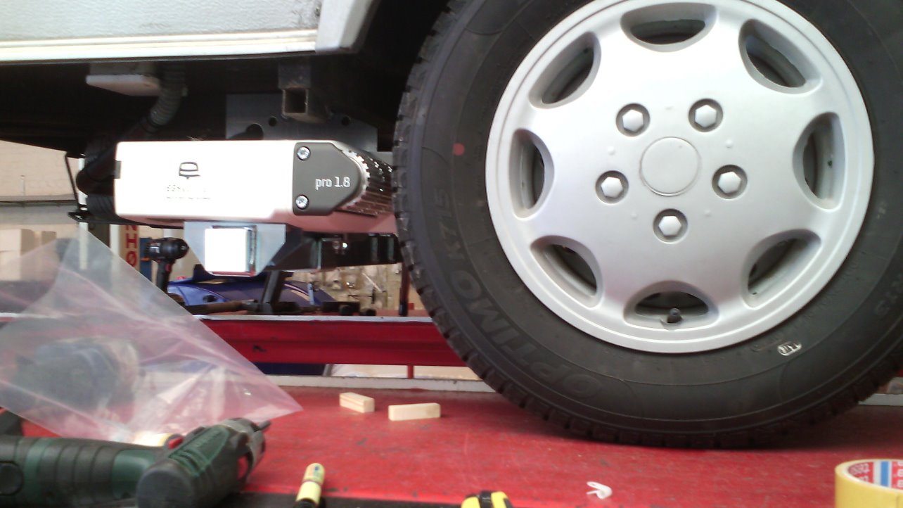

- Messages : 6175
Re: Quel Mover avez-vous installé sur votre Triton 430 GT ?
Aux environs de 20 cm de garde au sol sur une Troll de 2012.
Voir là le montage.
viewtopic.php?p=80030#p80030
Voir là le montage.
Eribalin a écrit : lun. 25 mai 2020 19:57 Aux environs de 20 m de garde au sol sur une troll de 2012.
Voir là le montage.
20 m de garde au sol, mais elle vole ta carabane
- Messages : 6853
Yé Alain, tu voyages dans les nuages.....20m de garde au sol, elle flotte la Troll......
