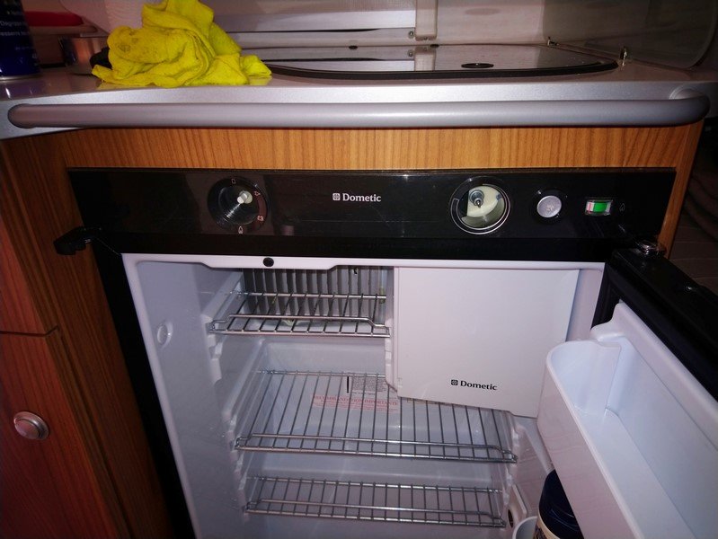

Le frigo fonctionne bien en 12 v, en 220 v mais au gaz, impossible de le mettre en fonctionnement.
Je m'aperçois que c'est le piezzo qui ne fonctionne pas.

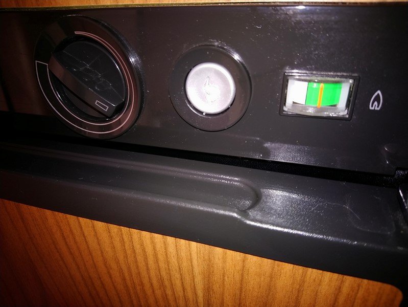

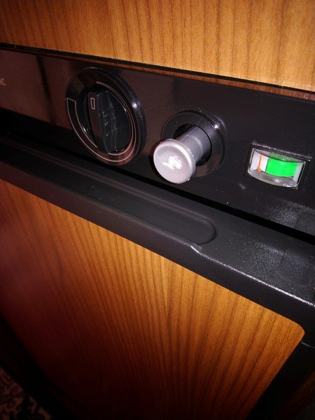

J’asperge ce fameux bouton avec du W40 puis je vais déjeuner.

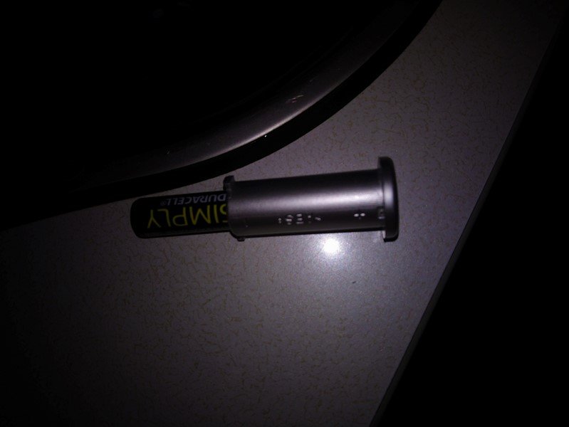

Une heure après, j'essai à nouveau et là le bouton veux bien bouger.
Le livret demande de tourner le tournevis de 1/4 de tour sur la droite, je fini par le tourner vers la gauche et ça marche tout seul.
Juste la pile à changer !
