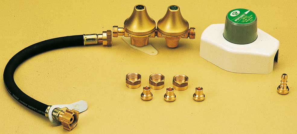

disco2magoliv
Messages : 829
prénom : Dany & Pascal
Re: Renseignement sur détendeur propane ?
pour la tranquillité :ange:
Kit détendeur.jpg (32.62 Kio) Vu 7447 fois

Messages : 1552
Localisation : Charente
Message non lu par Pat16 »
Bonjour ;-)
[quote]Tu parles du pré détendeur qui se trouve dans le coffre à gaz ?
Prédétendeur de sécurité propane avec limiteur de pression à 1.5 Kg/h.
Entrée et sortie mâle filetées 20 x 150
Fichiers joints:
detendeur.jpg [ 4.89 | Vu 178 fois ]
"M...e, ça m'a pas copié la photo (juste ce que je voulais :oops: ), enfin pas grave, (c'est la photo mise par Disco 2),
ce w.e. fuite de gaz, ce matin détection de la fuite (pas au briquet :nonon: ), à l'eau savonneuse, et finalement c'est ce fameux "prédétendeur double" qui fuit de partout, je regarde vite fait le prix (55roros), c'est cher du kilo, cet engin :-) , j'ai regardé sur "Leadeur Loisi rrrrs", connaissez vous des meilleurs plans :roll:
sait on jamais :roll:
Merci :merci:
Pat. :hello:
Celui-là:
http://www.leader-loisirs.com/predetend ... -3490.html
bon ça c'est l'origine, mais peut-être y a t'il moins cher et aussi efficace :roll:
Ne pourrait on pas mettre tout simplement ça en remplacement :roll: :
http://www.narbonneaccessoires.fr/bouti ... 045433cbc5
