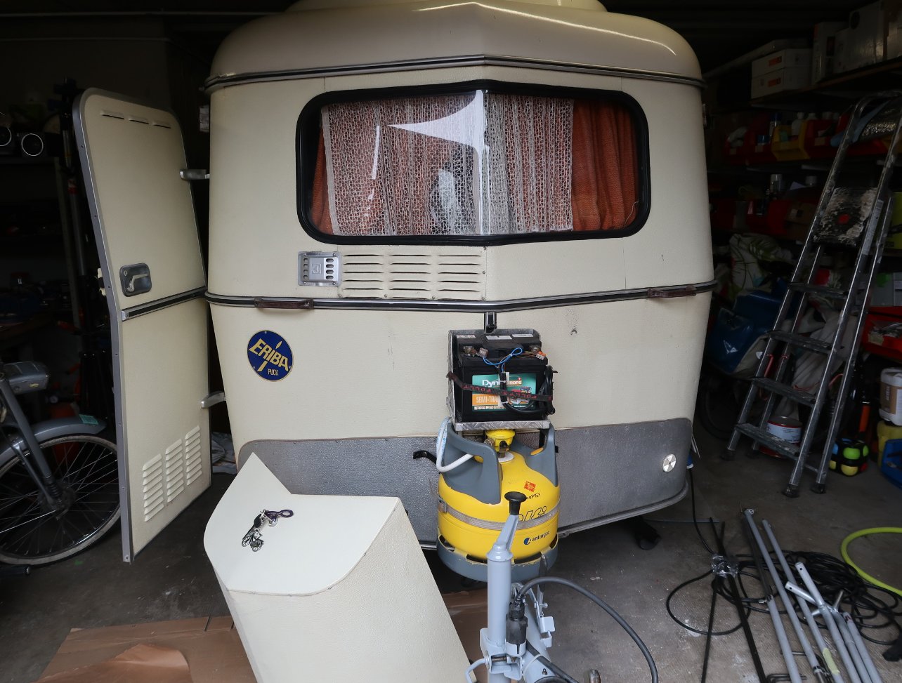

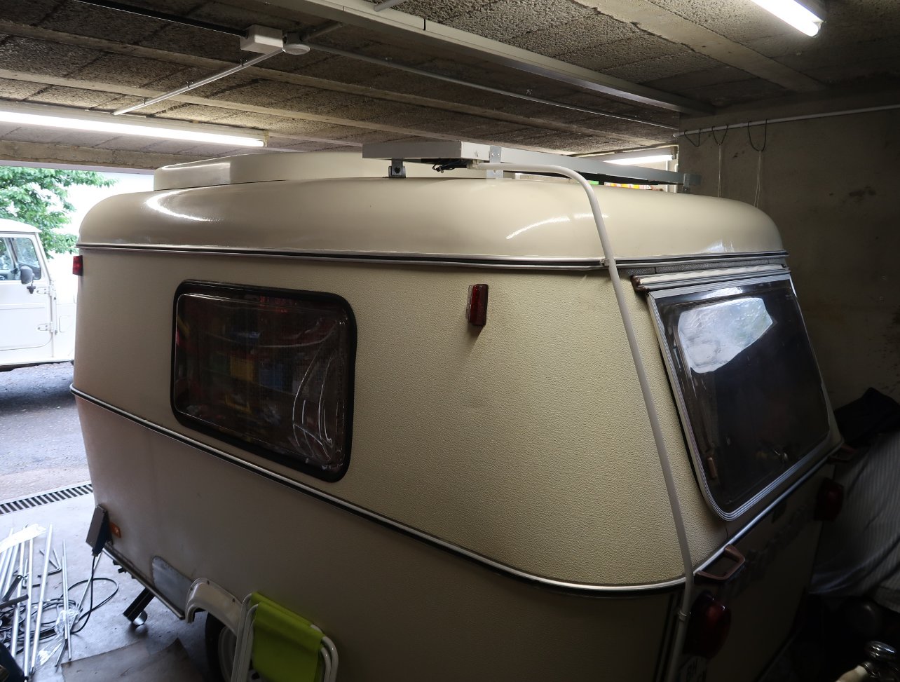

Pourquoi tu n'as pas passé tes fils de panneau solaire à l’intérieur !?? Pas très esthétique ta descente
Sinon impeccable d'avoir réussi à caser la batterie sur la Twiny !! Moi j'ai supprimé le Gaz donc plus de place pour toute l'installation solaire dans le coffre

Pas con le câblage du panneau solaire a voir dans le temps
sur une des photos il me semble apercevoir un BJ45, je suis amateur de voitures anciennes comme pas mal ici

salut Vince!
c'est pas laid c'est horrible!!!!
j'ai pas osé percé le toit..........
j'ai finalement opté pour cette vilaine solution
si tu as une meilleure idée je suis preneur!
en ce moment, je fabrique le panier de la roue de secours et vivement qu'il fasse beau! je sais pas si elle trépigne pas plus que moi!!

Pour le moment mon panneau est mobile ... ça permet de le positionner au mieuxzep74 a écrit : lun. 15 juin 2020 09:23 salut Vince!
Par contre je vais le doubler avec un rigide sur le toit, et je pense utiliser quelque chose comme ça :

Pour une installation de panneau solaire voir https://www.forumeribatouring.com/viewt ... =29&t=7483
Je préconise l'entrée des câbles au dessus de la porte d'entrée car on peut plus facilement accéder sous la toile du pavillon
- Messages : 21483
Re: Recherche TRUMATIC SB1800
Ben oui, dedans il y a deux fils isolés plus la gaine ronde extérieure. Panneaux 20 watts au total et fils de 1.5 mm².
Sur le land j'ai un panneau de 100 watts et le même type de fil en 2.5².
