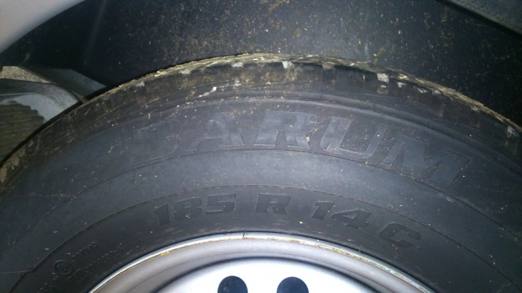

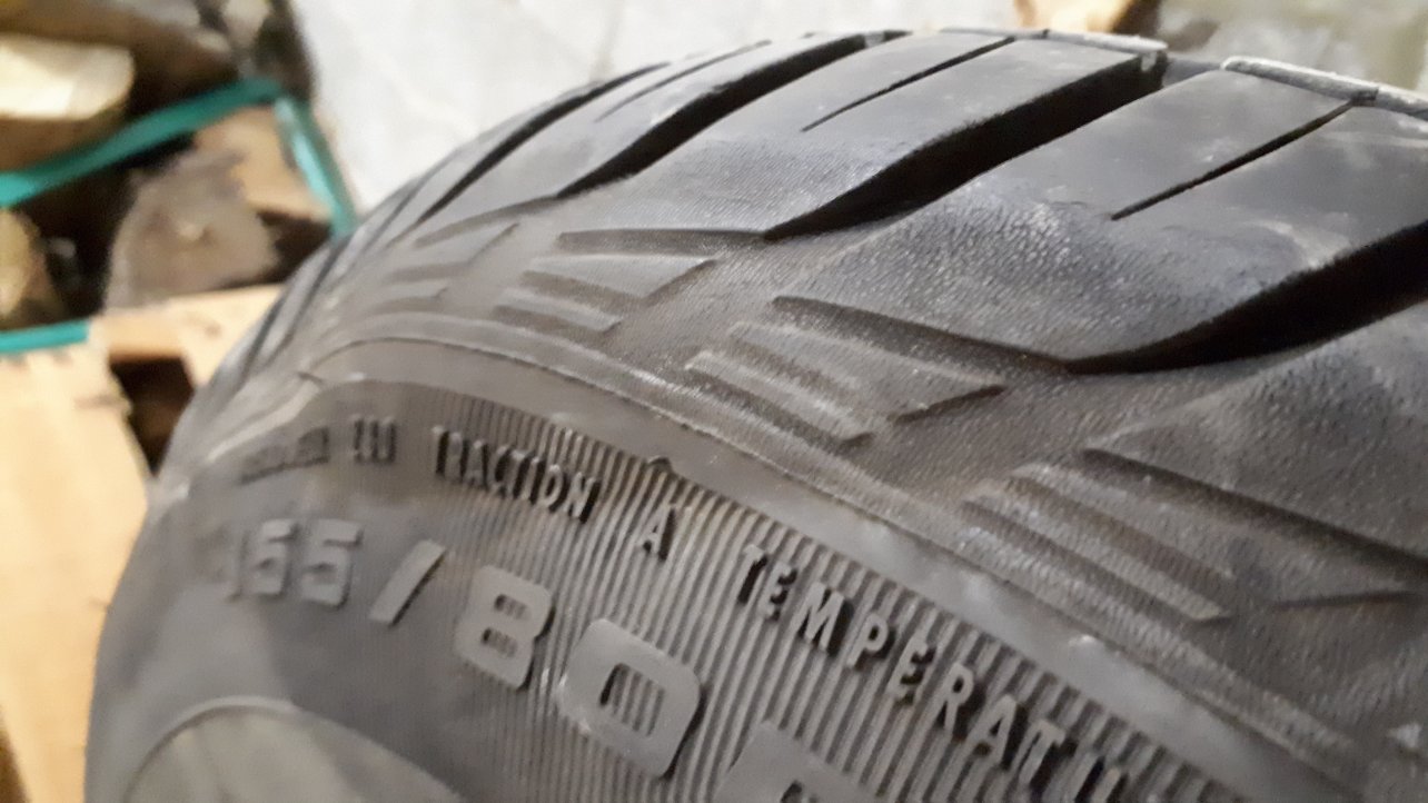

De 2013 ils étaient beaux en apparence. Cf photo 1
Mais quand j'ai démonté les roues pour dépoussiérer les freins voilà ce que j'ai vu photo 2

Photo 1
Photo 1
Photo 2
Photo 2

Et sur le livret d'utilisation Hymer, pour une troll de 2012 en 185 R 14 C et de 1300 Kg.
Messages : 6115
Re: Pneus Familia
Et ne pas oublier...... enfin c'est ce qui est recommandé, après chacun fait ce qu'il veut !

Eribalin a écrit : sam. 27 juin 2020 06:19 Et sur le livret d'utilisation Hymer, pour une troll de 2012 en 185 R 14 C et de 1300 Kg.
Sur mon livret Eriba Touring de 2005 il est indiqué :
Je réalise que la taille des pneus montés ne font pas partie des choix du livret :o :roll: 8| C'est grave docteur ??
D'un autre côté le livret dit 2,4 quelle que soit la taille ....

Il est effectivement bien difficile d'avoir des certitudes sur un sujet aussi important pour le confort et la sécurité et c'est bien dommage. Je vous relate ma courte expérience sur le sujet :
- il y a 2 ans, achat de notre Triton 420 de 2004 ; la fille du précédent propriétaire nous dit que les pneus ont été changés quelques mois auparavant, la caravane n'a pas roulé depuis, donc pas de souci.
- arrivé à la maison et avant de partir pour un week-end d'inauguration de notre nouveau jouet je vérifie la roue de secours : pneu Matador d'origine. Direction Vulco et sans vérifier la taille du pneu de la roue de secours je leur demande de mettre le même que ceux de la caravane, Hankook 195R14 104/106XL
- lorsque j'essaie de remettre la roue dans son berceau, pas moyen de la faire rentrer ; allo à Vulco qui me dit que le pneu démonté est un 195R14 91T, donc diamètre plus petit.
- cela confirme le gros doute que j'avais après avoir remarqué que l'espace entre les pneus et la première tôle était très faible, cela m'avait paru bizarre voire dangereux ; je me procure donc sur internet la notice Eriba Touring et je vois que le pneu prescrit pour Triton 420GT avec PTAC de 1.200 kg est bien 195/70R14 91T.
- retour chez Vulco et leur demande de me trouver des pneus de cette dimension mais renforcés comme beaucoup le préconisent sur ce forum ; impossible d'en trouver quelque soit la marque, en tout cas dans le délai de 2 jours que je demandais ; j'ai donc fait monter 3 Dunlop de la taille et avec les indices charge/vitesse préconisés par la notice Eriba 2004.
- je gonfle à 3 kpa à froid comme beaucoup le préconisent sur ce site (je n'ai pas trouvé de préconisation sur la notice 2004) et ai fait plus de 4.000 km depuis ; je n'ai jamais eu de problème de surchauffe (je surveille régulièrement) et à l'arrivée rien n'a bougé dans la caravane (le changement des amortisseurs l'an dernier y contribue aussi peut-être).
- je vais rester comme cela jusqu'au prochain changement de pneus dans 4 ans puisque je suis conforme aux préconisations de la notice et que des pneus renforcés ne semblent pas exister dans cette taille ; il me reste le doute concernant la pression de gonflage ; la pression maxi indiquée sur les pneus est 3,5 kpa ; la différence entre pression préconisée par le constructeur et pression maxi est généralement plus élevée (sur ma voiture, entre 0,8 et 1,1 bar selon la charge pour une pression maxi qui est également 3,5 bars) ; avec un bitume très chaud on doit avec une pression à froid de 3 bars arriver à dépasser les 3,5 kpa maxi ; lors de mon prochain voyage je gonflerai donc à 2,7 kpa à froid, en surveillant bien sûr régulièrement qu'il n'y a pas surchauffe.

Avec un indice de charge de 91 tu es quand très limite si ta belle fait réellement pas plus de 1200 Kg, la charge par pneu est de 615 Kg........
Les diamètres de pneus diffèrent légèrement pour la même dimension chez les différents constructeurs, par contre 195 R 14 équivaut à 195.85 R 14 et non à 195.70 R 14. 85 et 70 étant la hauteur du flanc du pneu en %tage de la largeur. 166 pour le 85 et 136 mm pour le second ce qui est loin d'être pareil, ça fait quand 60 mm au diamètre !!! :ghee:
