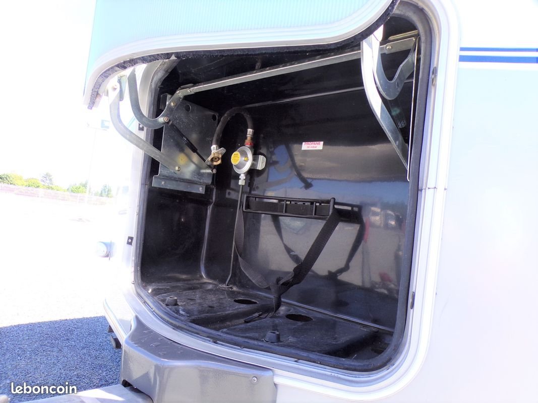

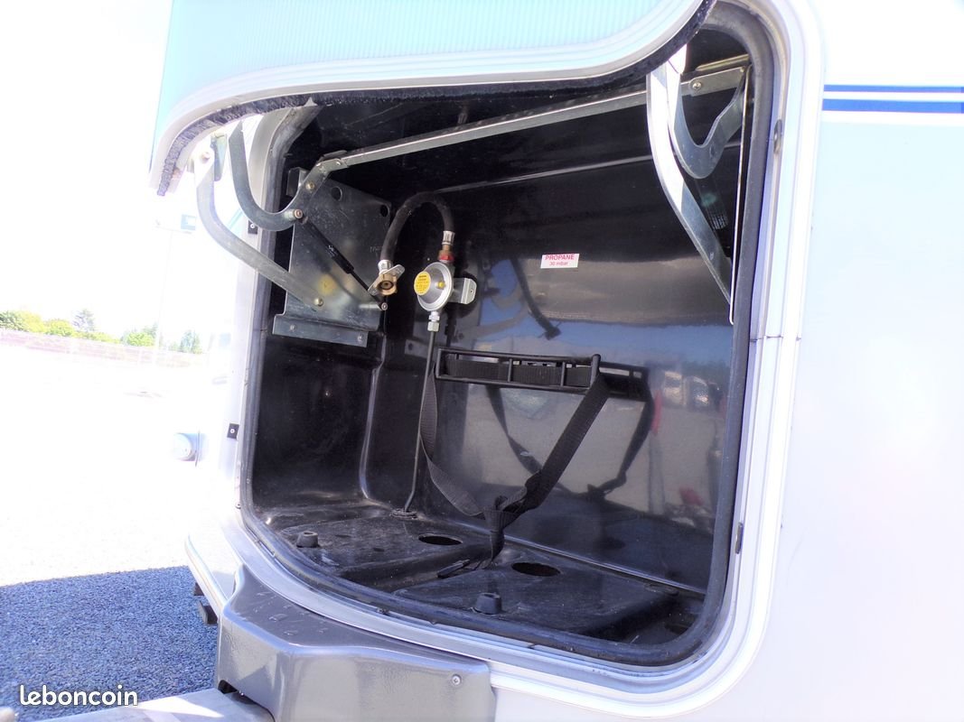

Ma fille cherche une puck. J'en ai trouvé une récente (une 120 GT de 2010) mais... 8| mais... :pleur4: Le propriétaire a coupé le tuyau en métal d'arrivée gaz, a enlevé les arrivées filetées, a enlevé le détendeur d'origine , placé un simple tuyau souple fixé avec un collier ! :pleur4: :pleur4: :pleur4:
Pourquoi?
Pour installer un cube avec son détenteur.
L'installation gaz n'est donc absolument plus aux normes . Est-il compliqué de remettre l'installation d'origine ? A combien d'heures estimez-vous ce travail ? Faut-il repasser un certificat de conformité ?
Je m'adresse aux spécialistes...
:merci: :merci:

Voici une photographie du circuit gaz normal.On voit bien tout ce qui a été coupé et transformé. Tout ça pour gagner 20 euros et mettre un tuyau souple et des colliers interdits :rougefaché:
