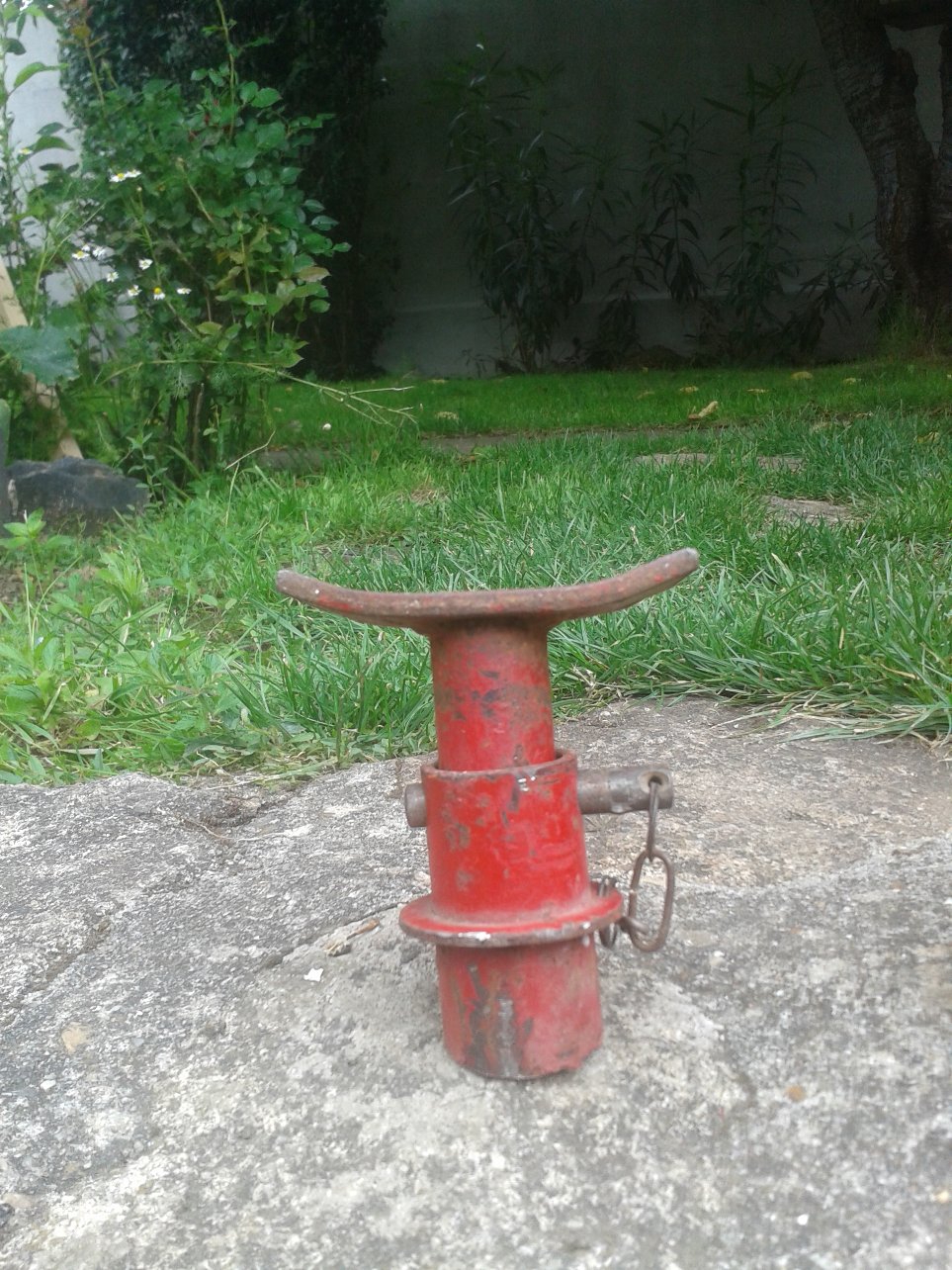

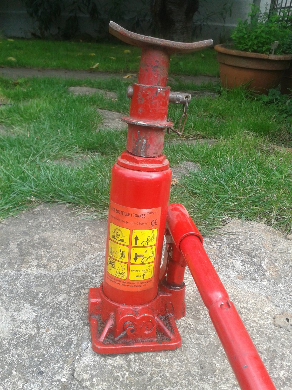

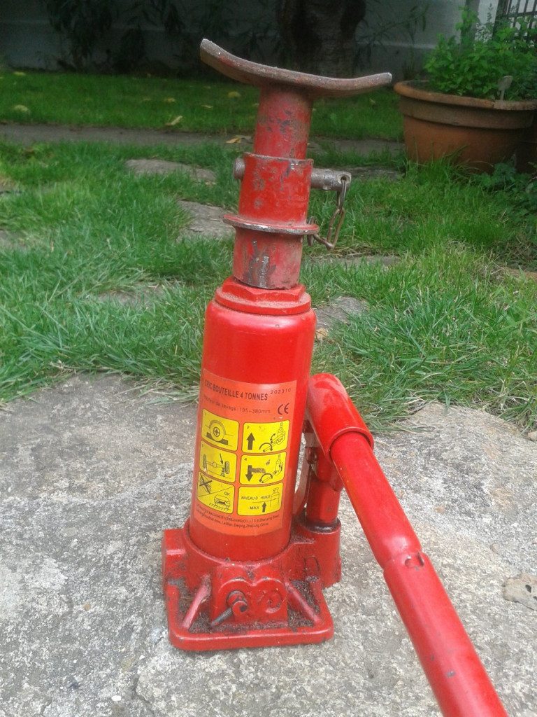

je n'avais pas de cric permettant un maintien en sécurité lors du levage de la caravane je n'avais qu'un cric de voiture qui ne permettait pas de le bloquer et j'ai donc fouillé sur le site pour avoir des idées pour en fabriquer un !!!
Bien m'en à pris
Etant juste un bricolo du dimanche et n'ayant pas d'outillage de spécialiste (poste à souder notamment) je me suis rabattu sur le système suivant :
un vieux cric bouteille
une chandelle trouvée à 5 euros dans un troc et puce
Découpe faite à l'huile de coude et avec une scie à métaux (agrémenté d'une bière quand même..)le diamètre de la chandelle permet d'insérer le tube du cric
il faut bien caler le cric bouteille pour pas qu'il glisse en cas de pente. peut être qu'il est possible de fabriquer un système de calage avec une petite planche et des butées. Quelqu'un a peut-être déjà eu l'idée ?
