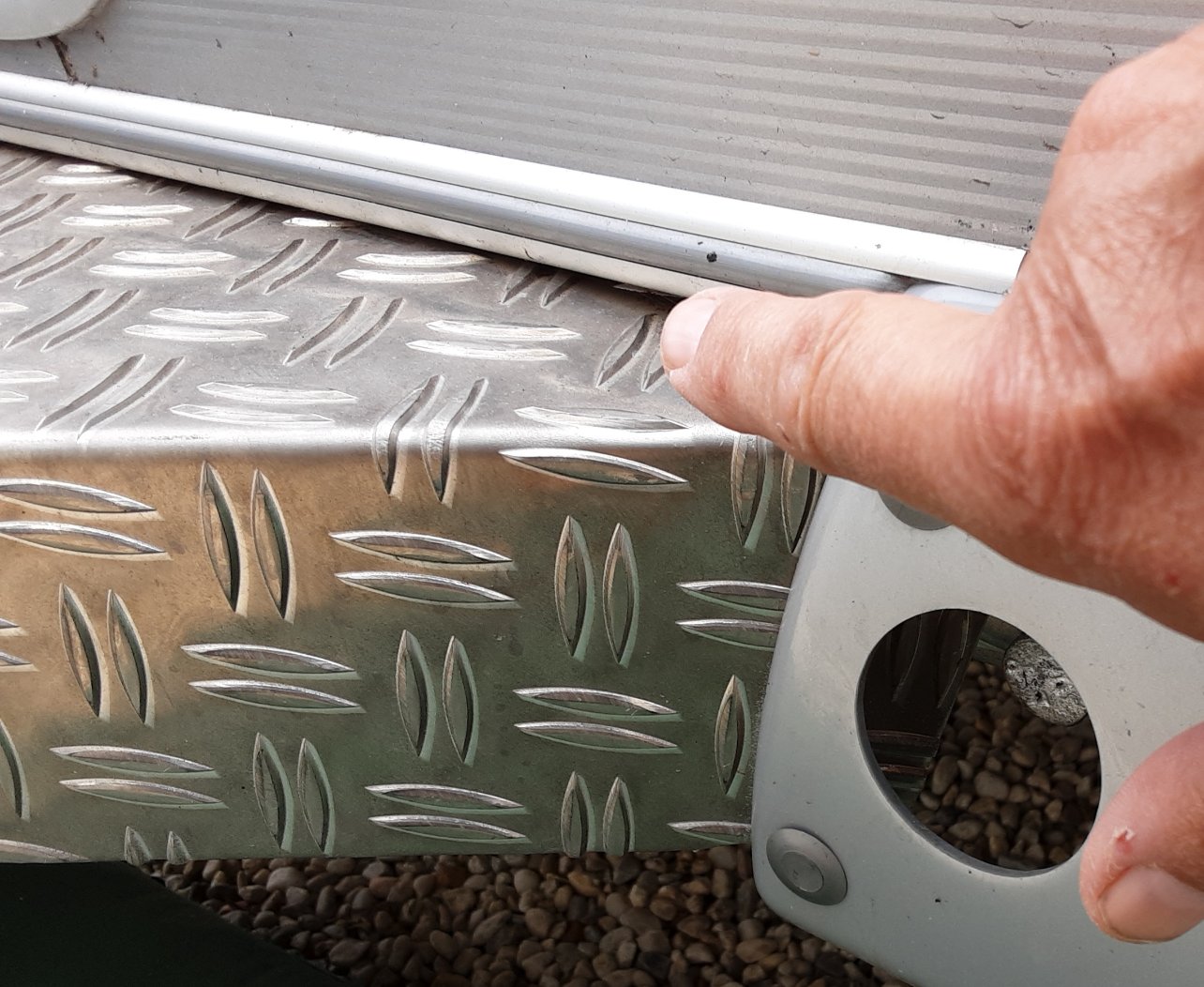

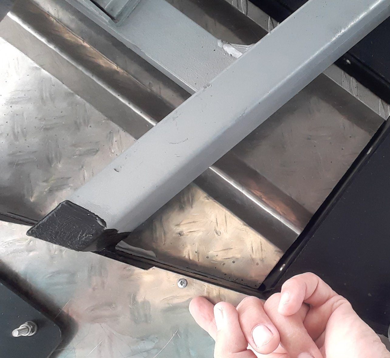

Attention !
J'attire l' attention aux possesseurs de 60 ème édition que les vis autotaraudeuses de fixation de plaque alu sur la flèche se desserrent.
je viens de les resserrer mais je pense que cela reviendra . Le pire est que cela risque de tomber sur la chaussée et que cela peut provoquer une crevaison pour les autres véhicules. :rougefaché:
Quelle solution à adopter :
- Collage des vis à la Loctite Scelbloc
- Pose de rivets pop
- Pose de douilles insert
- Autres solutions
La garantie doit peut-être s'appliquer mais sera t'elle efficace si il n'y pas d'autre solution apportée
Le jeu entre les deux éléments  s'agrandit.
Les vis autotaraudeuses a resserrer

Le problème date de l'apparition du cache-timon. Sur la pontos de 2009 j'ai le même souci. :/ J'ai résolu le problème en augmentant le diamètre des autotaraudeuses et en mettant des rondelles grower inox.

Rivets pop

Pour la solution rivets pop est-ce que le diamètre du porte pince passe pour certains trous ou faut il repercer ?
Messages : 6720
Re: Plaque alu : fixations pas top sur 60 ème édition .
Au départ j'avais mis des rivets pop, mais pour démonter avec le support du porte-vélo j'ai dû faire sauter tous les rivets. Donc je suis revenu à la visserie sécurisée ;-)

eribabinbin a écrit : ven. 24 juil. 2020 15:04 :hello: Désirée de 2009 (Cernay)
Rivets pop
Bonjour de l'Ariege
Même en dessous comme sur la deuxième photo ? Sur la mienne de 2009 c'est comme sur les photos rivets pop sur les côtés et vis à moitié absentes en-dessous.

maTTaw a écrit : dim. 26 juil. 2020 20:24
Rivets pop
Bonjour de l'Ariege
:hello: Mathieu, je n'avais pas regardé par dessous de la "jupe"
Rivets pop sur le dessus et "tire fond" (vis à tête hexagonale) dessous, je viens de constater l'absence de deux vis correspondant à la même distance opposée, normal ? , à l'occasion je vérifierais si le trou existe réellement :(
A priori les tire fonds tiennent bien.
