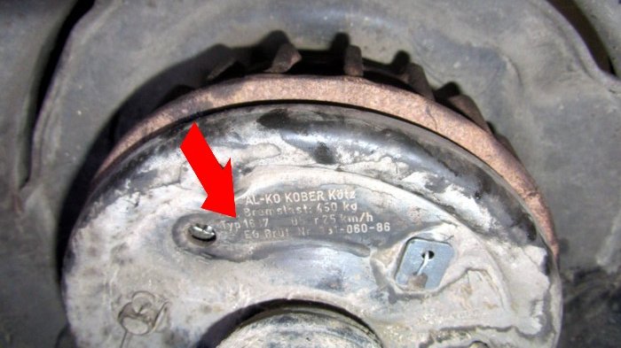

Re: freins puck
C'est gravé dans le métal au dos de la flasque !!
Ici type 1637.
Dépose tambour frein 016RED.jpg (80.1 Kio) Vu 6530 fois
