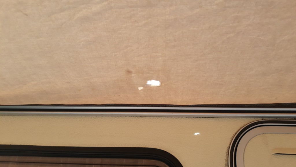

1er essai de montage de l'auvent ? Solette ? Abri ? Tendelet SOCAPLAIR sur ma petite Puck.
Déception, 2 gros trous mitent la toile. J'aurai bien aimé garder le côté "vintage" du tendelet. Surtout que son coloris est assorti à la peinture de ma : eriba :
Auriez vous de bons conseils pour réparer la toile ? Elle est emballée dans une housse du même coloris et du même tissu. J'ai pensé découper un morceau de la housse pour le coller sur l'auvent, mais la colle laisse des traces et durcit en séchant. Couture d'un morceau pour cacher le trou ?
Qui a déjà été confronté à ces petits raccommodages ? Je ne souhaite pas changer toute la toile contre une neuve sur mesure, j'apprécie le côté un peu passé du matériel qui a déjà un peu vécu et un peu d'histoire derrière lui.

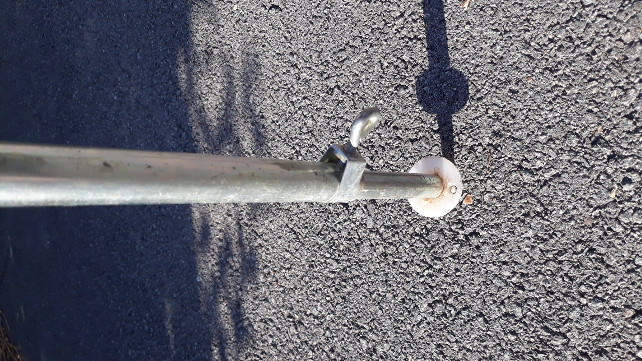

Enfin, il manque un bout de piquet en bas de l'un des piquets de la face avant. Celui que l'on plante dans le sol. je poste la photo de celui qui est complet mais l'autre pied avant, n'a pas la derrière partie, celle qui coulisse et vient se poser au sol. Pensez vous que je puisse trouver ça sur LBCoin ou le forum ?

ici ils réparent tentes et auvents
http://www.sos-camping-loisirs.com/

Pour les piquets, je sais que chez Jousse par chez moi, ils ont un stock de pièces détachées qui m'a déjà permis de reconstituer des parties manquantes du mien. Donc je pense que tu peux trouver juste la partie manquante même par correspondance.
Pour de la toile beige, j'ai utilisé ca : https://www.ludospace.com/toile-de-repa ... 2x20189205
A voir si c'est assez grand pour toi.

Re: Réparer un (tendelet) SOCAPLAIR sur Puck 1985
Merci pour tous vos bons plans.
Toile à coller achetée chez LudoSpace (merci Audrey)
Piquet ... remesuré et n'étant qu'un simple tube en acier, je me dirige vers CASTOr...ma à côté de chez moi. Dispo sur leur site, au bon diamètre. Mais j'enregistre l'adresse des sites envoyés, pour tout dépannage à venir.

Photos du Socaplair réparé dès que je l'aurais remis en bonne et belle forme.
