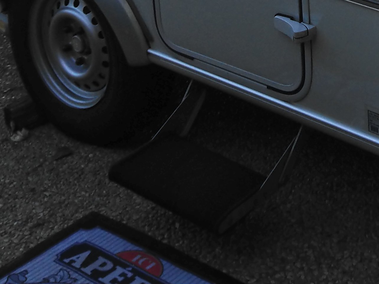

Hello,
Après 1 semaine en camping voilà que le marche pied se met à grincer . Rien de dévissé... j’aimerais bien graisser mais la documentation Eriba dit de ne pas graisser les pièces mobiles justement et renvoie à un chapitre 11 (entretien) qui ne dit que ce qu’il ne faut pas faire mais pas ce que l’on peut graisser.
Une idée ?
Oli

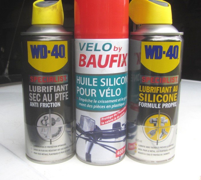

Un lubrifiant sec genre silicone ou PTFE, en aérosol, il y en a de temps en temps chez "l'idole". Et rien ne colle dessus, pas comme l'huile ou la graisse qui ramassent tout ce qui passe à portée !! Voir aussi chez les marchands de vélos et magasins de bricolage.

Attention, c'est la marque WD40, mais pas le produit WD40 (Water Displacement (déplacement de l'eau en français), 40e formule. C'est le nom tout droit sorti du livre de laboratoire utilisé par le chimiste qui a développé le produit en 1953) .... mais des lubrifiants silicone ou PTFE !!

Oui oui oui bien compris, j’ai le graisse à chaînes mais aussi le silicone.
Mais même avec le silicone c’est la planche en alu qui couine, pas les fixations.
