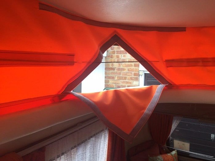

J'ai commandé sur vos conseils la toile de remplacement pour le toit de ma Puck chez Matt's Pop Tops: il est très réactif et je l'ai reçue très rapidement! La toile a l'air bien costaud, il y a un repère pour l'avant.
Par contre, bien que j'ai lu le récit très détaillé d'Alainvar à ce sujet, je vais encore avoir besoin de vos conseils pour le démontage de la toile actuelle dans un 1er temps, et le remontage de la nouvelle...
Voici la toile de remplacement:

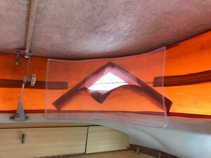

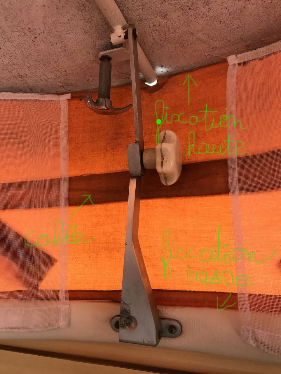

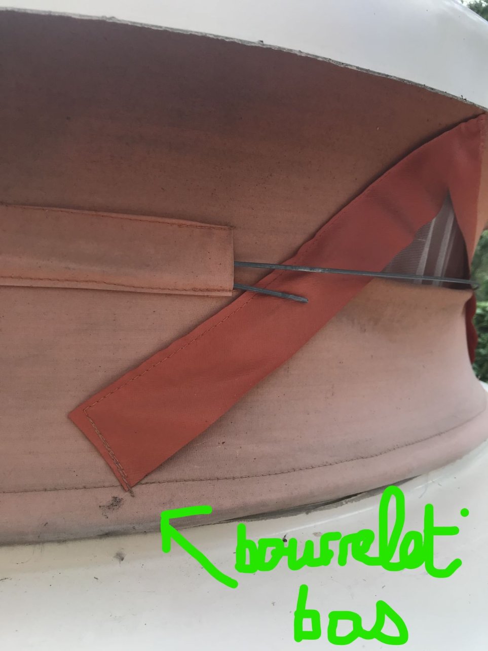

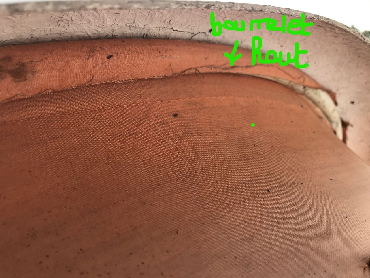

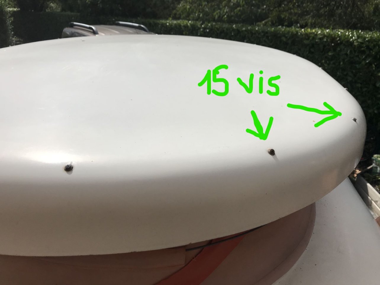

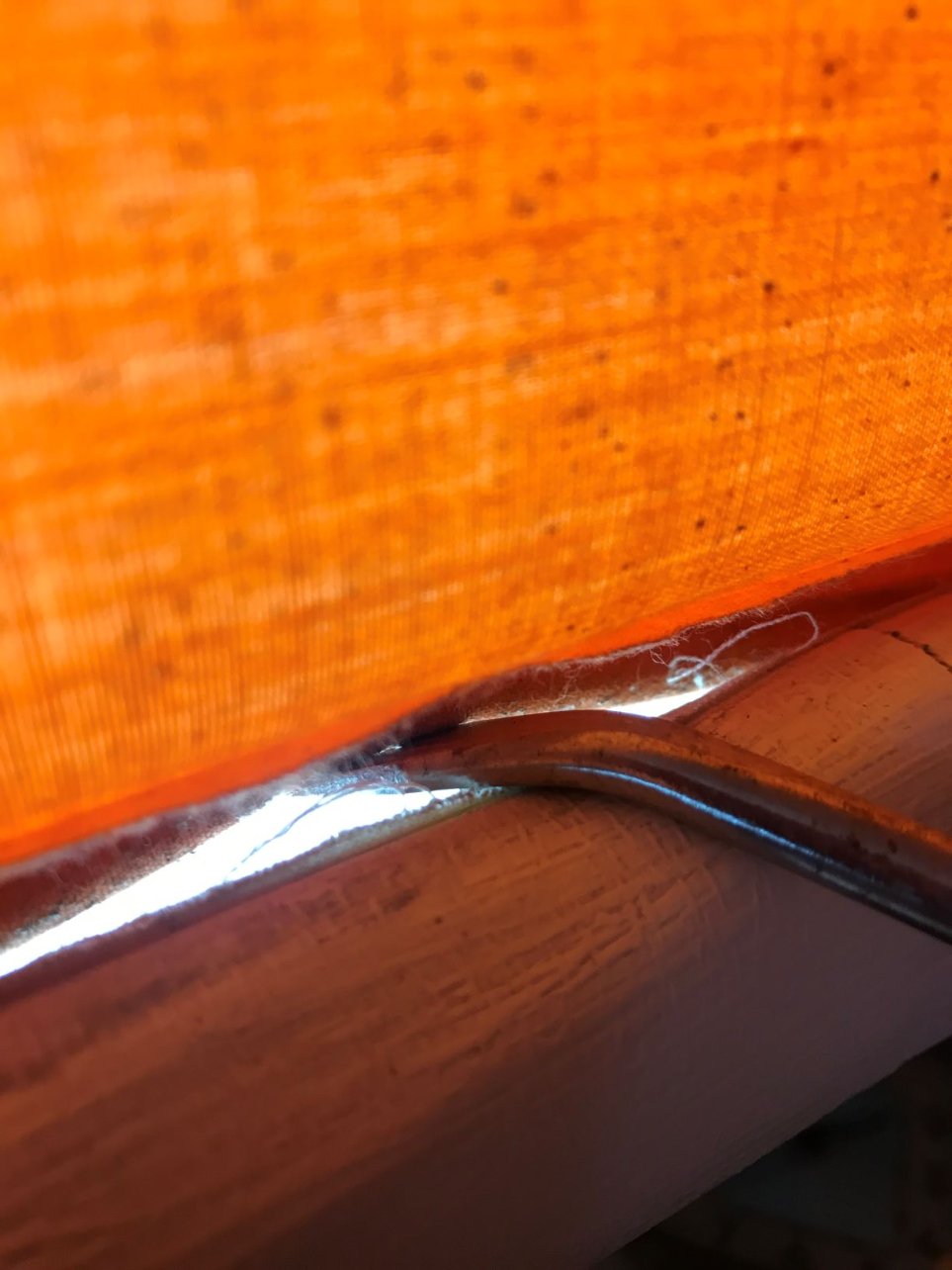

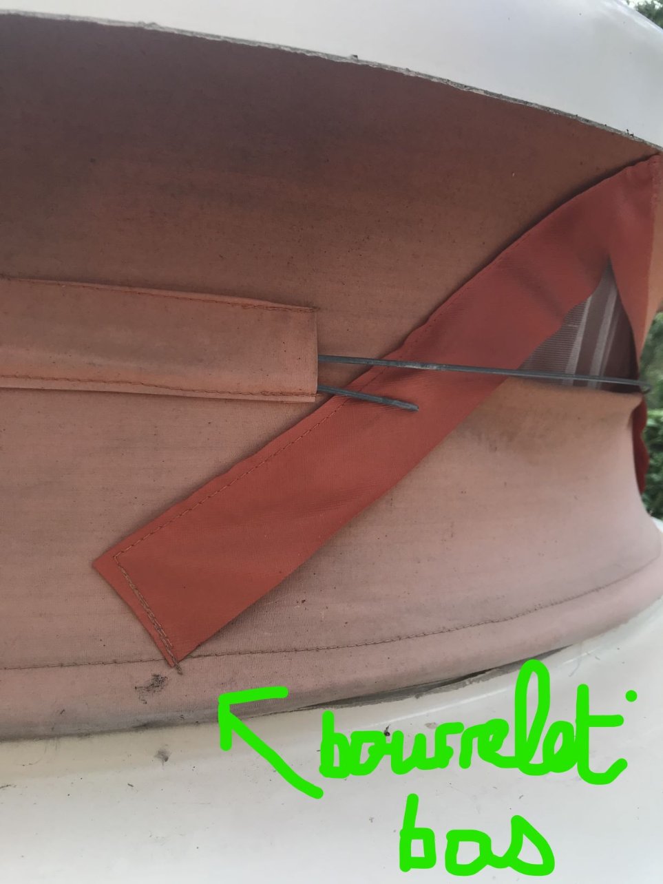

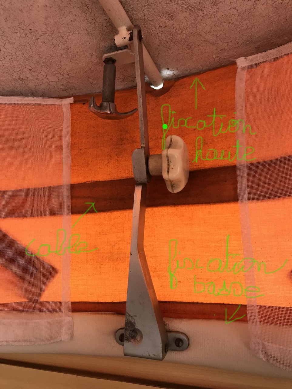

Je suppose qu'il faut commencer par enlever ces 15 vis:
Voici les photos de la fixation haute et basse de la toile, ainsi que du cable au milieu:
1ère question: il n'y a pas de cable ni en haut, ni en bas? Seulement au milieu? On commence par l'enlever?
2e question: Une fois les 15 vis déposées , on peut enlever le chapeau (partie haute du toit, blanche).On a donc accès à la toile du haut? Est ce à cet endroit que la toile est maintenue par 8 rivets?

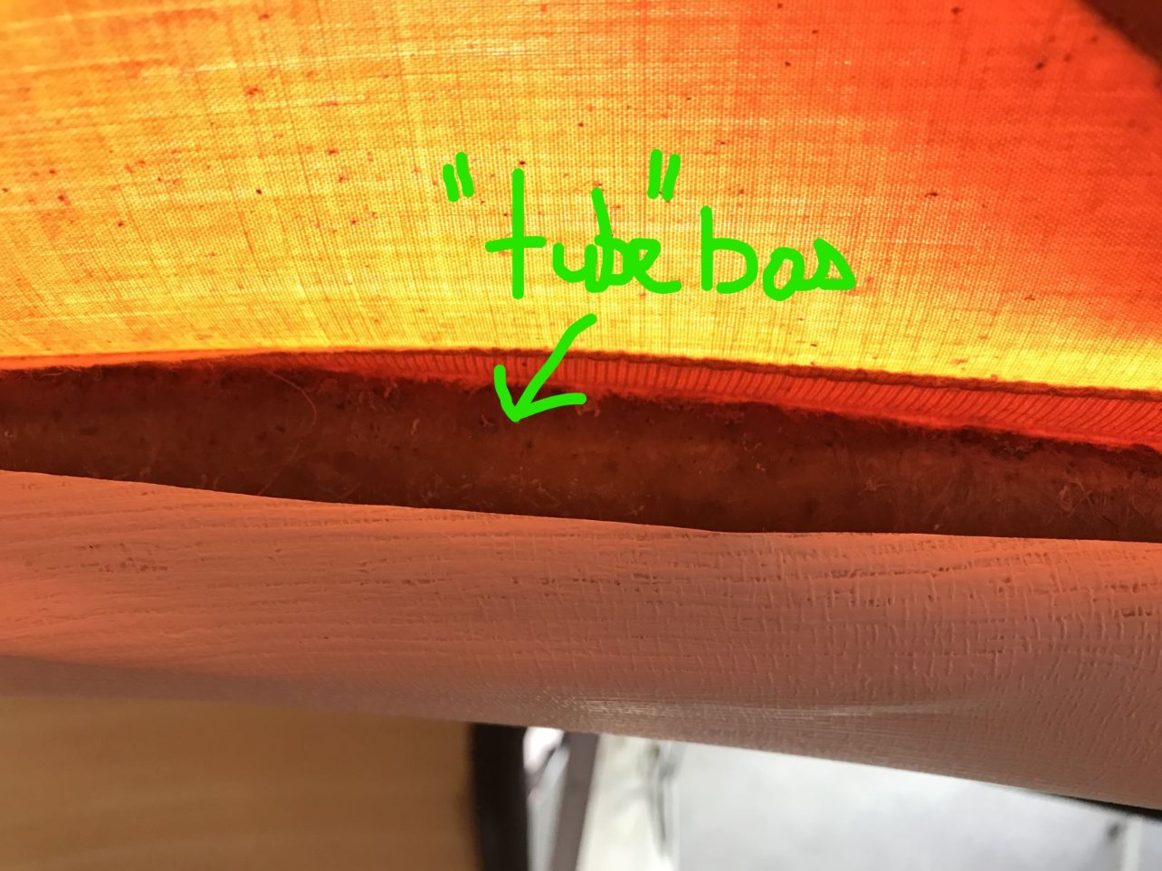

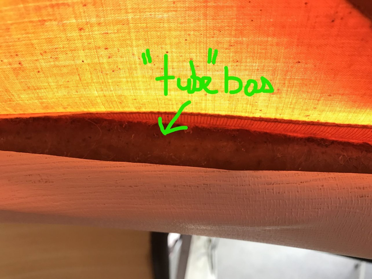

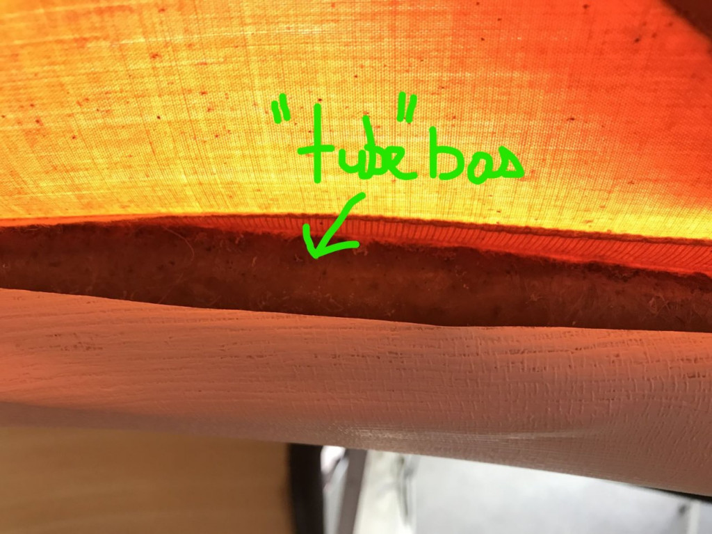

3e question: En bas, comment est maintenue la toile? Et surtout comment enlever cette toile à cet endroit??? je ne vois aucun accès! Sur cette dernière photo prise de l'intèrieur (le revêtement s'est un peu décollé et on voit apparaître le bord en résine(?) que jai appelé "tube bas", on voit que la toile blanche intèrieure s'insère au même endroit que la toile orange de la rehausse. Cela pose t il un problème (je ne souhaite pas enlever le revêtement blanc intèrieur).
Merci à tous pour vos lumières :] :hello: :loving: !!!

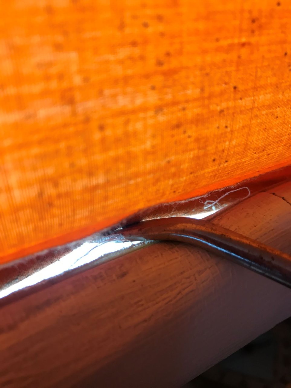

Après maintes relectures de vos posts, j'en déduis qu'il y a bien un cable en bas(fil de fer relié à un ressort), décrit par Alainvar; mais contrairement à lui, je ne vois pas comment accéder à ce cable: en effet de l'intèrieur de la Puck, je sens bien ce cable par une des petites fenêtres, mais il me semble inaccessible tellement il est plaqué contre le bord en résine de la caravane! Je n'ai aucune prise pour le défaire!
Alainvar aurais-tu une solution? Merci beaucoup!!!

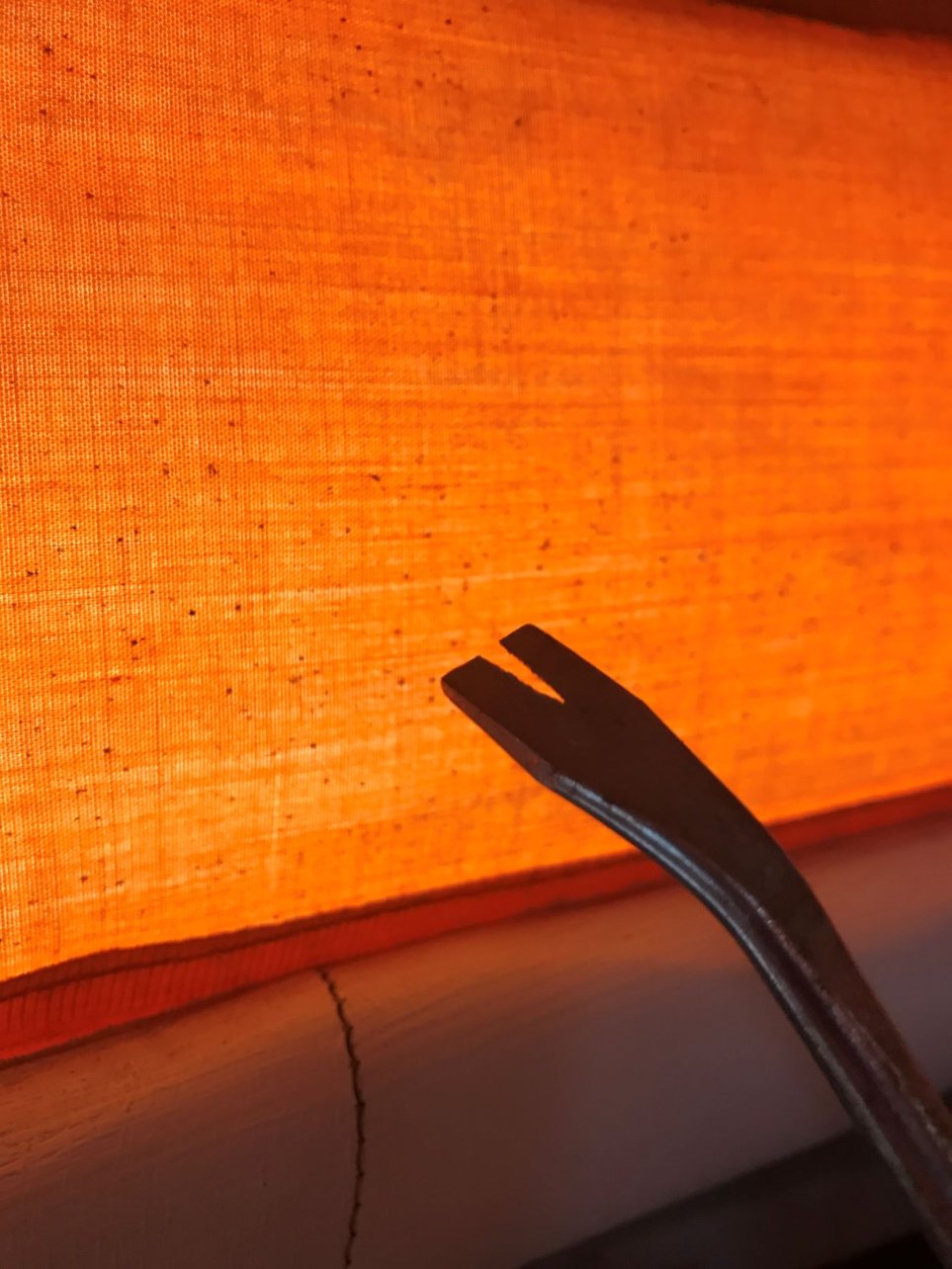

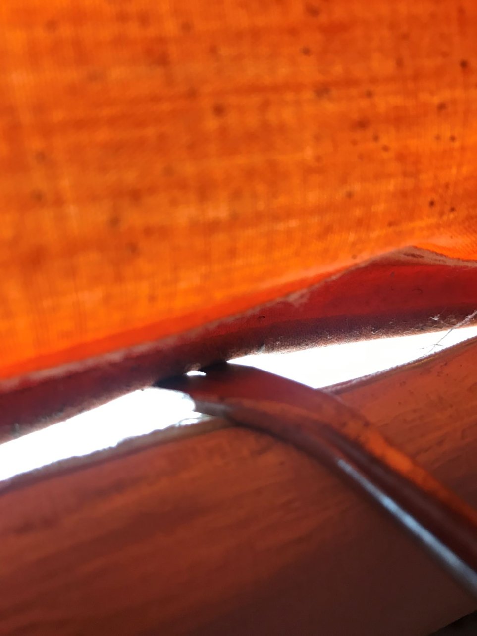

Cette fois je crois avoir trouvé :langue3:
Avec cet outil j'ai réussi à "décoller" le cable du dessous du rebord de toit (pas au niveau du ressort mais un peu plus loin de façon à pouvoir passer l'outil en dessous du cable pour le remonter); on devrait donc réussir à l'enlever complètement!
Re: toile pour rehausse de toit Puck 1976
Genre démonte pneu ?
Messages : 5249
Plutôt pied de biche.
Messages : 21198
Voir même arrache clous !! :hehe:
Messages : 3316
ça ressemble plus à un jonc qu'à un câble non ? :roll:

Sur ma rehausse au bout du ressort il y avait la fixation. Une boucle et le fil de fer replié dedans je l'ai enlevé et la rehausse est sortie toute seule. Attention lorsque le cerclage est enlevé le champignon n'étant plus tenu il se barre dans tout les sens il faut le tenir. :mrgreen: :mrgreen: :mrgreen:

alainvar a écrit : jeu. 10 sept. 2020 18:28 Sur ma rehausse au bout du ressort il y avait la fixation. Une boucle et le fil de fer replié dedans je l'ai enlevé et la rehausse est sortie toute seule. Attention lorsque le cerclage est enlevé le champignon n'étant plus tenu il se barre dans tout les sens il faut le tenir. :mrgreen: :mrgreen: :mrgreen:
Sur ma Puck, la boucle au bout du ressort est complètement collée à la paroi donc je n'ai aucune prise; c'est pour ça qu'on a essayé de le dégager avec un arrache clou. En plus elle est emprisonnée dans la toile.

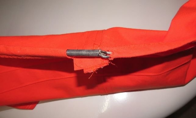

Message non lu par Valohe »
J'ai trouvé cette photo (et j'espère que son auteur ne m'en voudra pas), et on voit bien la jonction entre le ressort et la boucle, mais sur ma puck elle est située sous le passant, et est tellement collée à la paroi qu'on ne peut vraiment pas y accéder!

As tu trouvé les deux "tuyaux" de chaque côté c'est peut-être là que tu devrais faire levier.
Ils étaient de chaque côté de la caravane et non devant (ressort) .
Une fois la rehausse enlevé mets la à côté de la nouvelle et repère les trous des rivets, regarde où arrive le retour de la toile sur le cerclage de champignon.

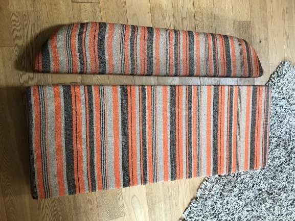

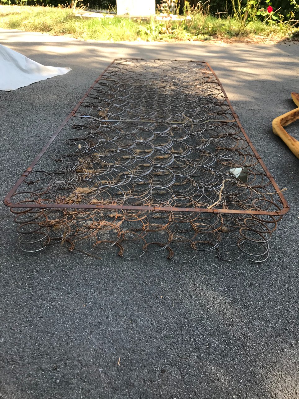

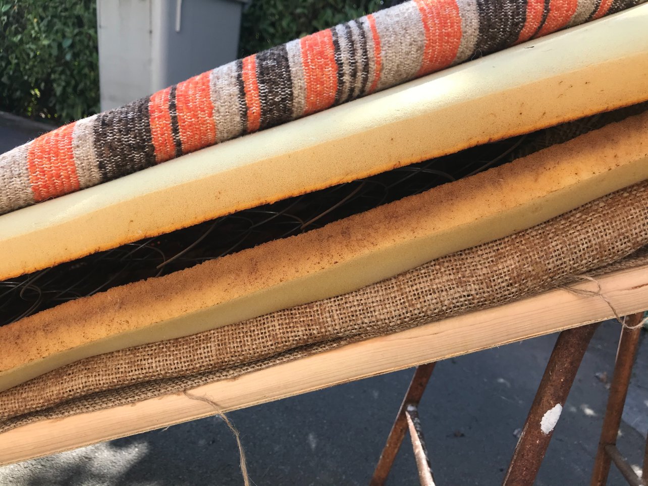

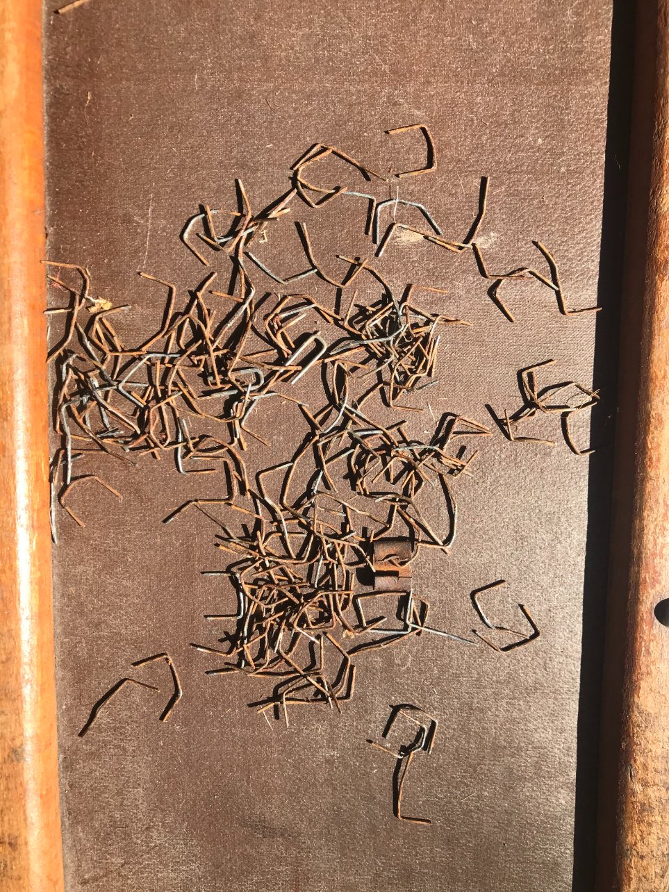

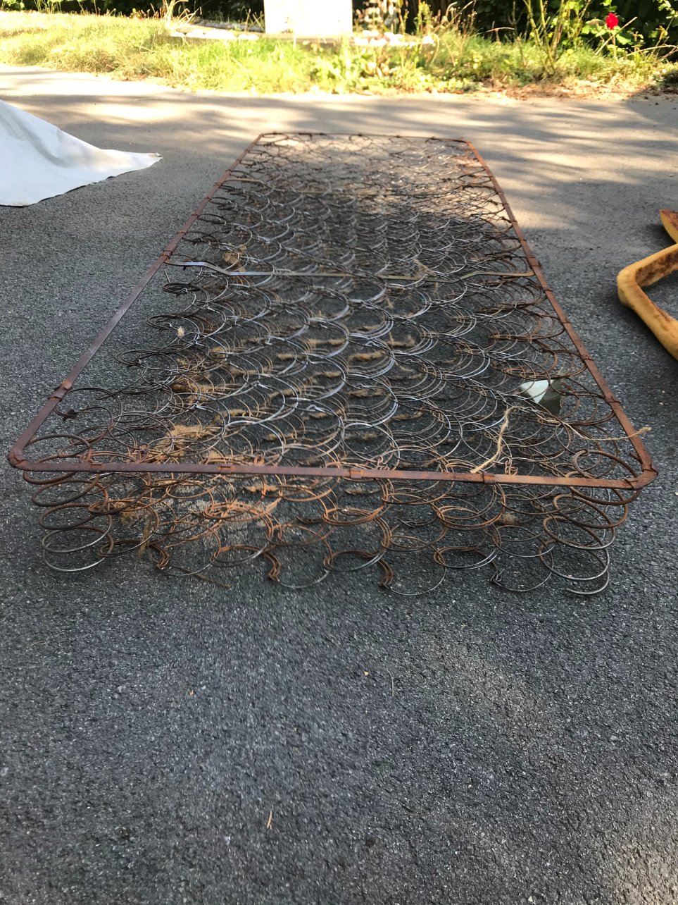

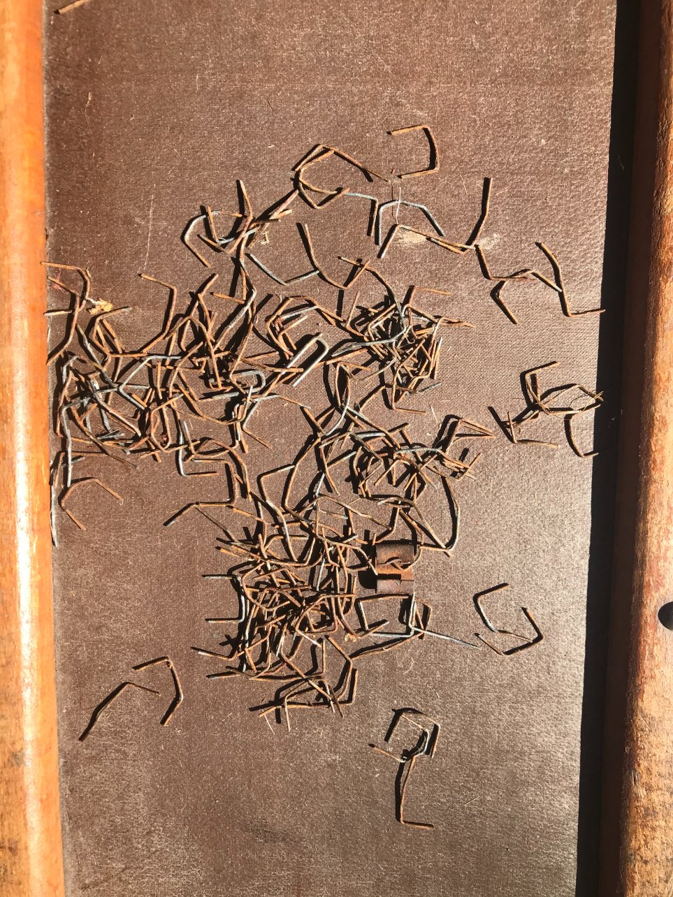

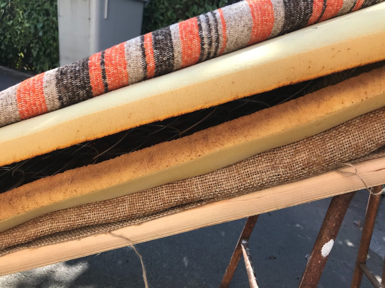

Du coup aujourd'hui on a entrepris de déhousser les coussins pour remplacer les ressorts et la mousse vieille de 44 ans par de la nouvelle mousse!
Les différentes couches:
Beaucoup d'agrafes!

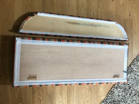

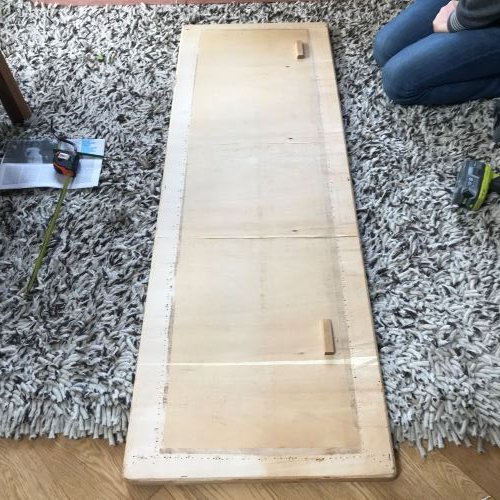

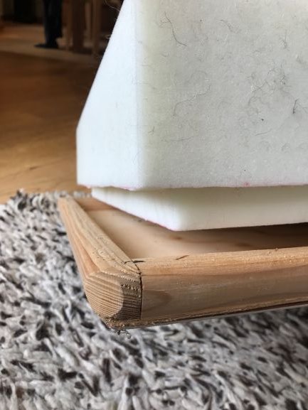

Voici la suite (que je n'avais pas eu le temps de poster avant):

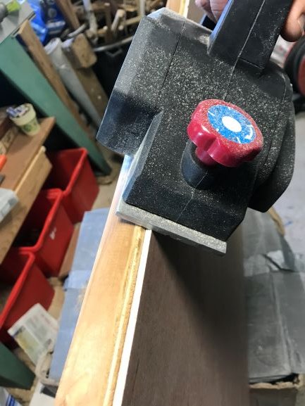

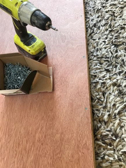

Rajout d'une planche de contreplaqué 5 mm pour consolider:
Ponçage cassage d'arrêtes

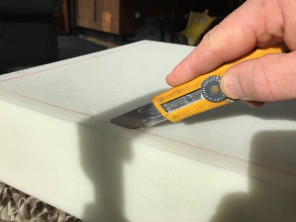

découpe de la mousse (Mousse haute résilience (HR)
Longueur 140.00 cm, Largeur 53.00 cm, Epaisseur 13.00 cm
Déclinaison 40 kg (assise ferme)

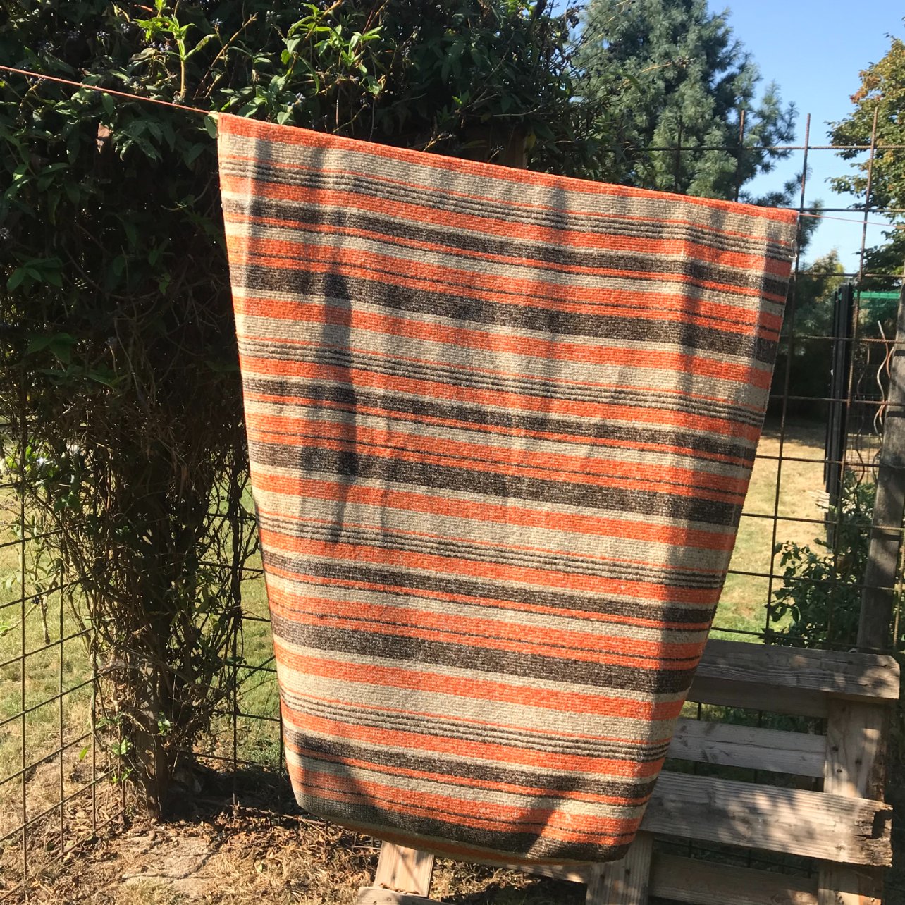

Pose de la toile d'origine après lavage avec agraffes
Pose d'un scotch tissu protecteur sur le contour
