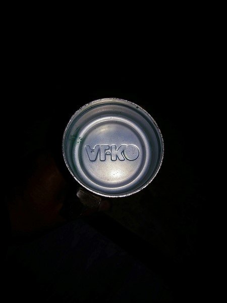

Maintenant que l'opération est terminé, Je trouve que le plus dur ça été de retirer ce fameux cabochon.
Notre Ami Binbin nous a écris (parce qu'avant de le faire j'ai regardé le poste de Binbin) prendre un tournevis ! :o :(

J'ai vraiment ramé avec ce put.. de cabochon qui ne veut pas venir. :-/
:ghee: Un peu de W40 sur l'un et l'autre puis avec une pince étau et un peu de patience Houffff!!. C'est venu. :aille:

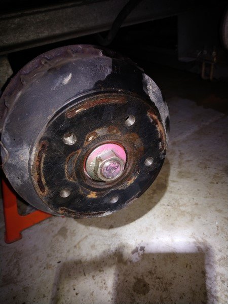

Retirer l'écrou de 32. Il est à changer à chaque fois qu'il est démonté. Ne jamais remettre le vieux. Il est d'ailleurs fourni avec le nouveau roulement.
Tirer gentiment sur le tambour et il vient rien qu'avec un sourire.
C'est un double roulements à billes juste coincé dans le tambour et retenu par un circlips.

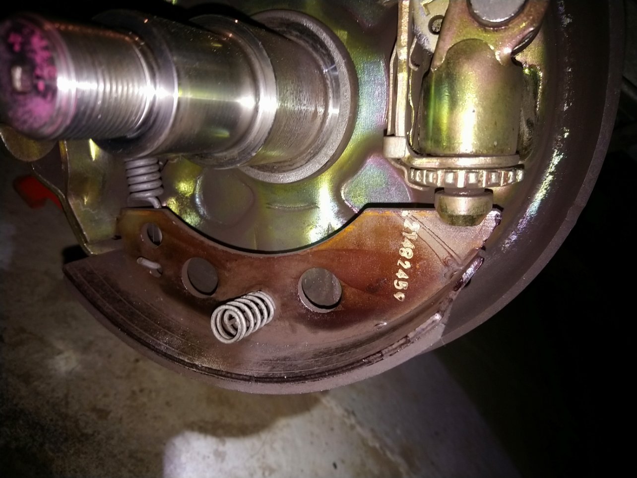

Nettoyer et vérifier l'usure les freins .
Remonter le tambour. Serrage de l'écrou de 32, 290 N/m ! ! :rougefaché:
J'ai pas cette clé dynamométrique ! L'astuce, prendre rendez vous au garage poids lourd du coin ! Les écrous sont resserable sans démonter les roues.

Pas de graisse dans le bouchon
DSC_0370 (Copier).JPG (20.33 Kio) Vu 7742 fois

les segments de freins sont bons
DSC_0367 (Copier).JPG (63.09 Kio) Vu 7742 fois
