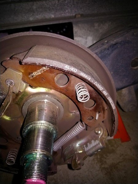

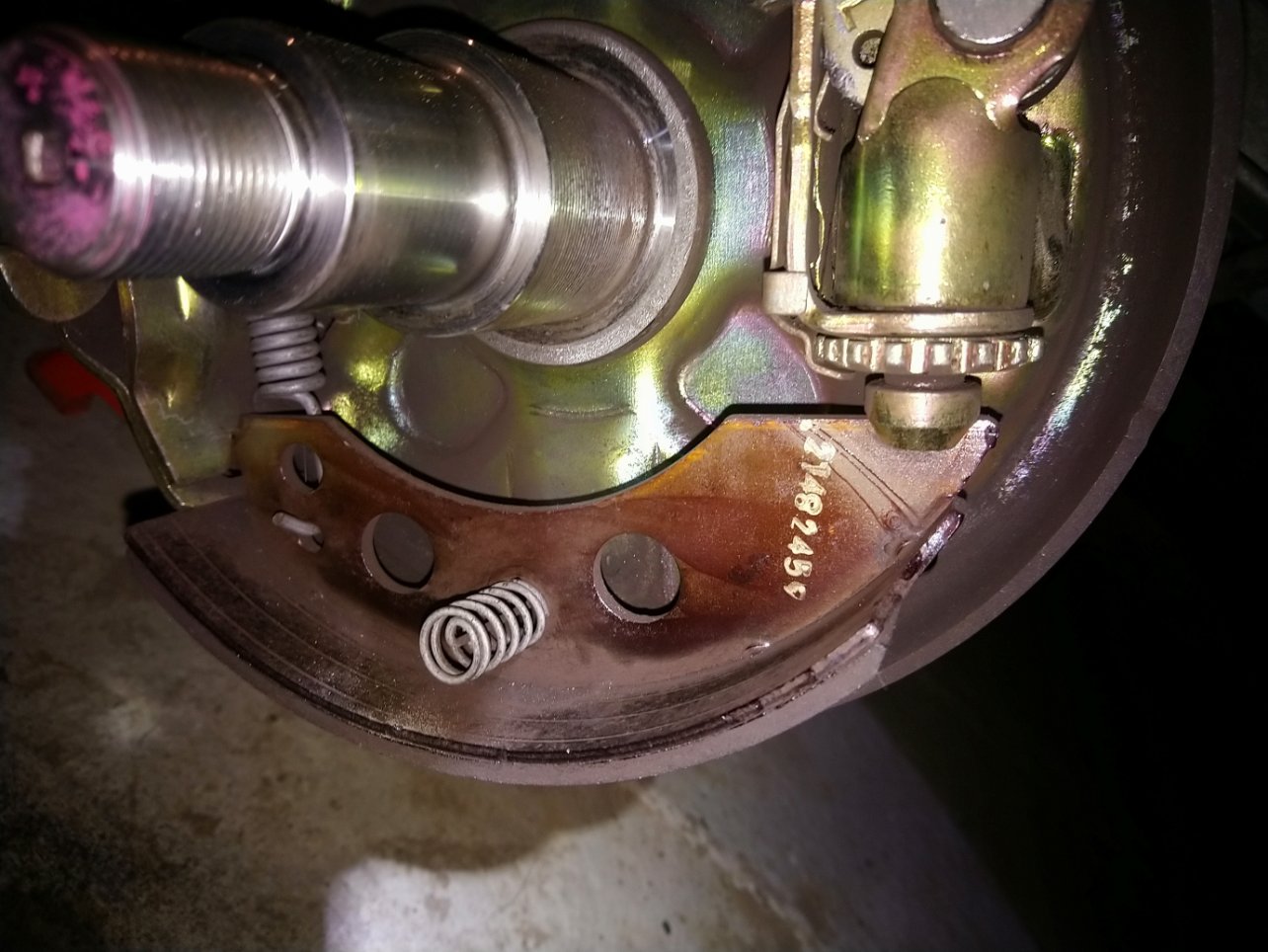

Nettoyer et vérifier l'usure les freins .

les segments de freins sont bons
DSC_0367 (Copier).JPG (63.09 Kio) Vu 7815 fois
DSC_0368 (Copier).JPG (54.31 Kio) Vu 7815 fois
