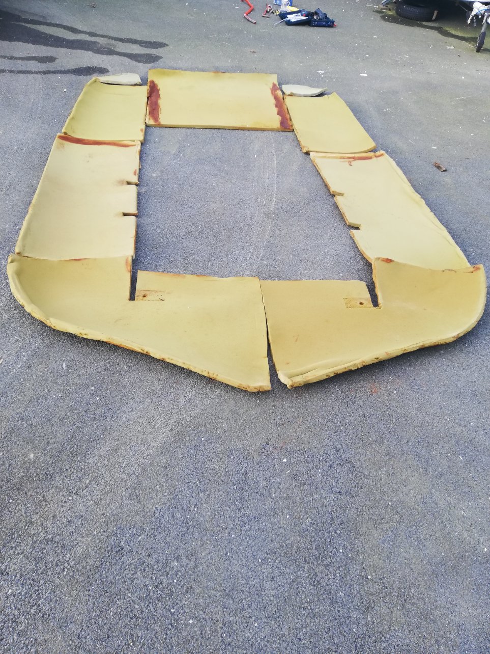

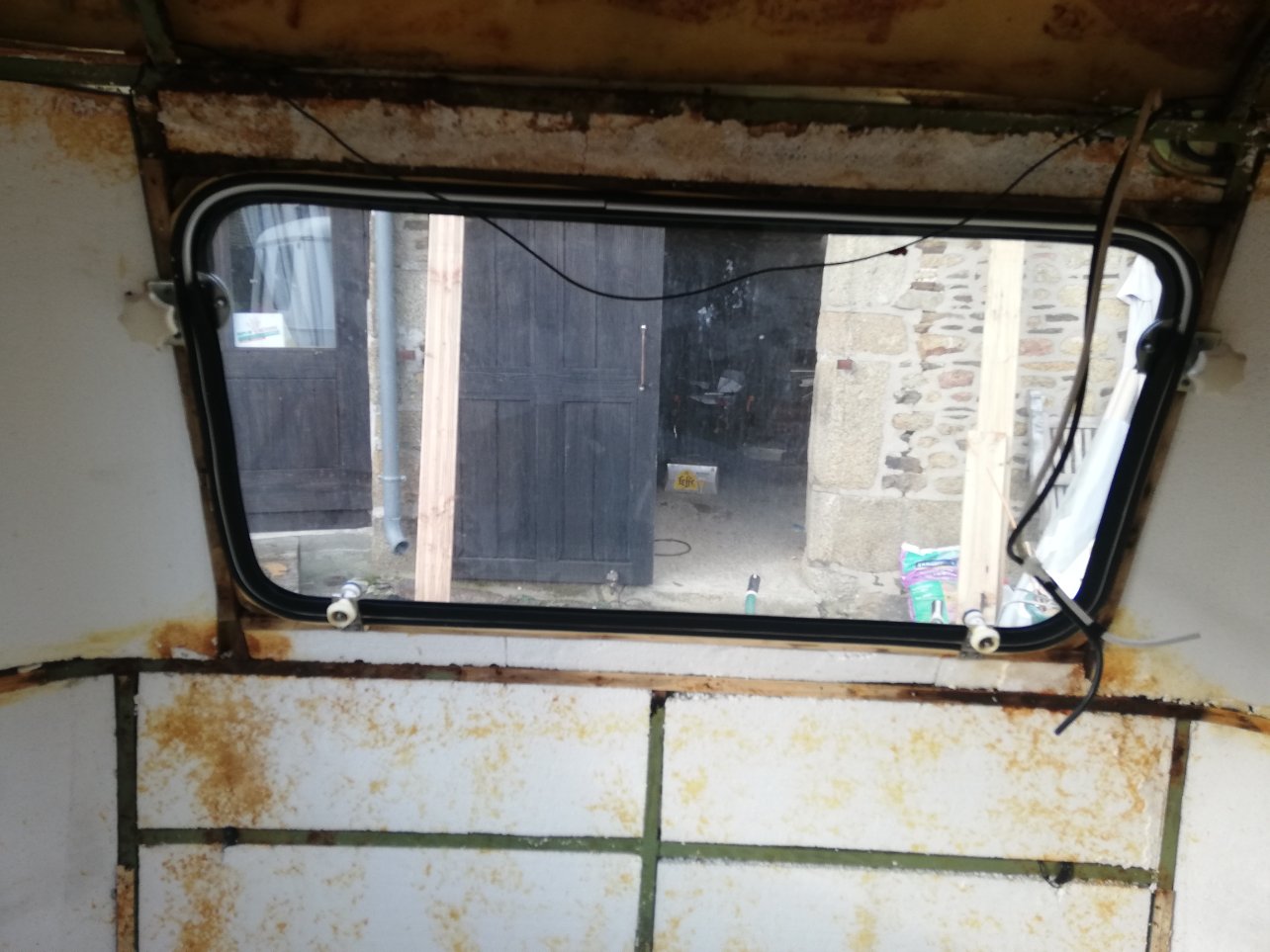

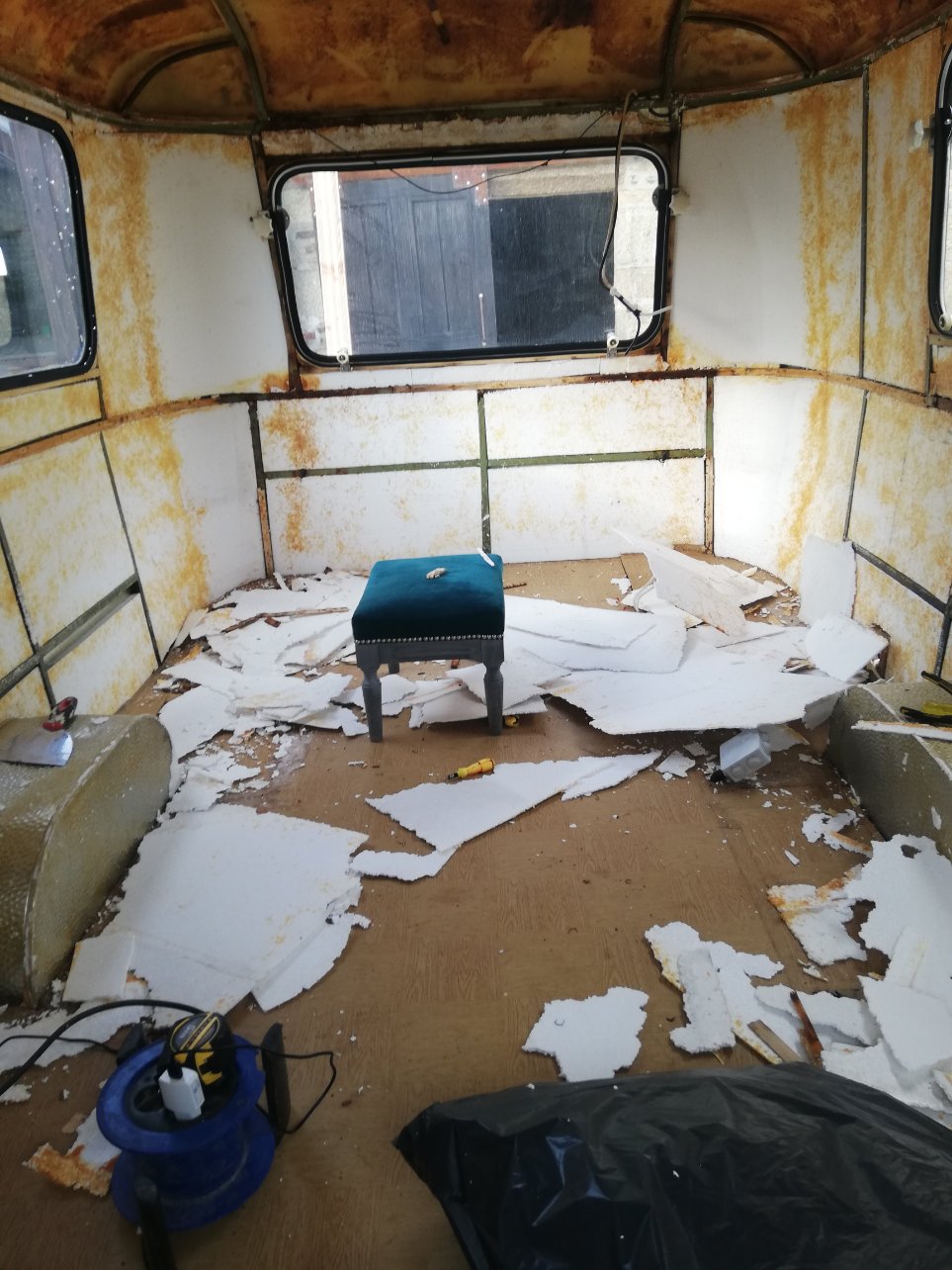

6 mois à retarder l'échéance... Mais ça y est Simone va avoir un lifting complet. Je parcours ce forum activement depuis plusieurs semaines, je savais ce qui m'attendais, mais bon une fois dedans c'est une autre affaire, un peu la trouille de ce qui se cache là dessous.
Première moyenne surprise, rouille sur l'armature haute, pas prévue,un entourage de baie à refaire, plancher (ça je savais). Premiers jours du reste de sa vie.
