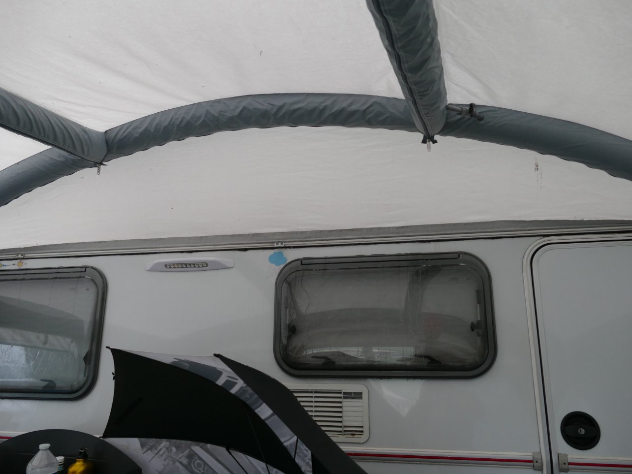

Re: Auvent gonflable

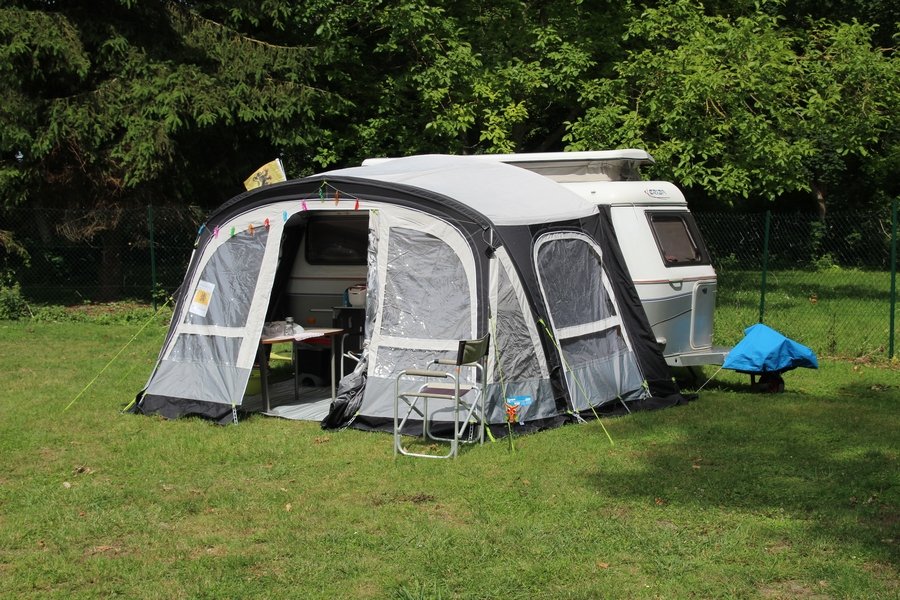

Très content de notre auvent kampa . De bonne fabrication . Plus lourd mais plus solide aussi . Pour le rangement aucune difficulté .
- IMG_8460 kampa.JPG (187.93 Kio) Vu 19259 fois

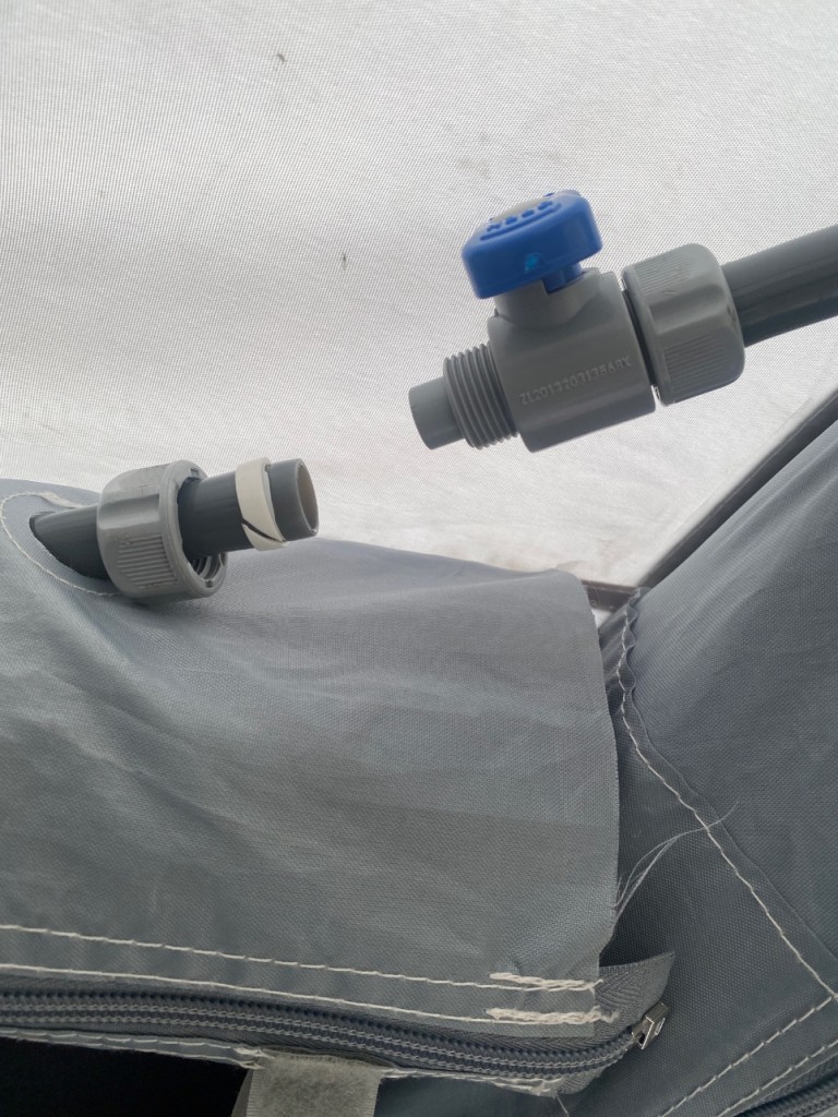

Le notre, récemment acheté, a deux boudins à gonfler, il doit peser 18 kgs, (voir :Question sur la connection d'un auvent gonflable sur la caravane et Auvent indépendant gonflable Kampa "Cross Air" VW) La durée du montage tourne autour du quart d'heure, et puis si c'est plus long, ben ce sera plus long. On est pas en compétition. Et ça ne s'arrangera pas avec l'âge. De toute façon il existe des gonfleurs électriques dédiés. Le sac est grand. On trouve des auvents à un prix qui se situe entre 500 et 600 € voire un peu moins. Le prix, aussi est un critère important. Il y a les mecs du CAC 40 et les autres.
Ça reste un point de vue. Il faut, de toute façon, questionner un maximum de gens et sur ce forum tu auras des réponses.

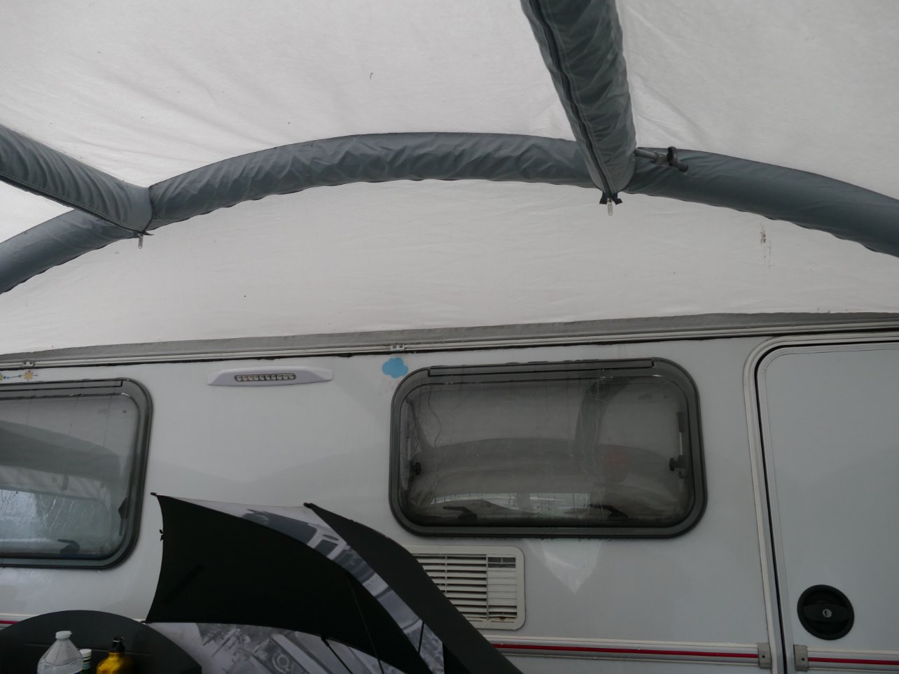

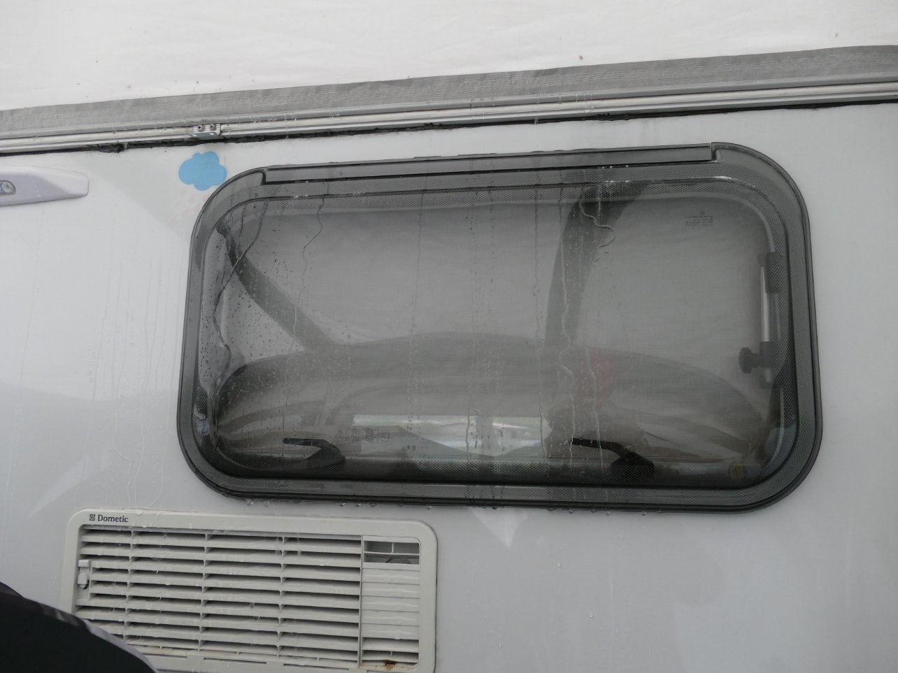

Toujours content du Kampa. Petit souci quand il pleut fort, ça passe par le jonc. Rien à faire pour corriger ce problème (qui n'en est pas vraiment un mais à signaler pour ne pas mettre les chaussures en dessous !!
) d'autant que la rehausse reçoit la pluie. La prochaine fois je ne mets plus le frigo en dessous !!

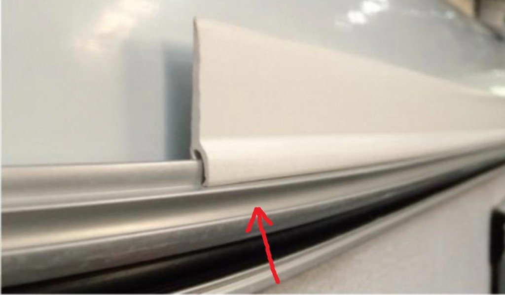

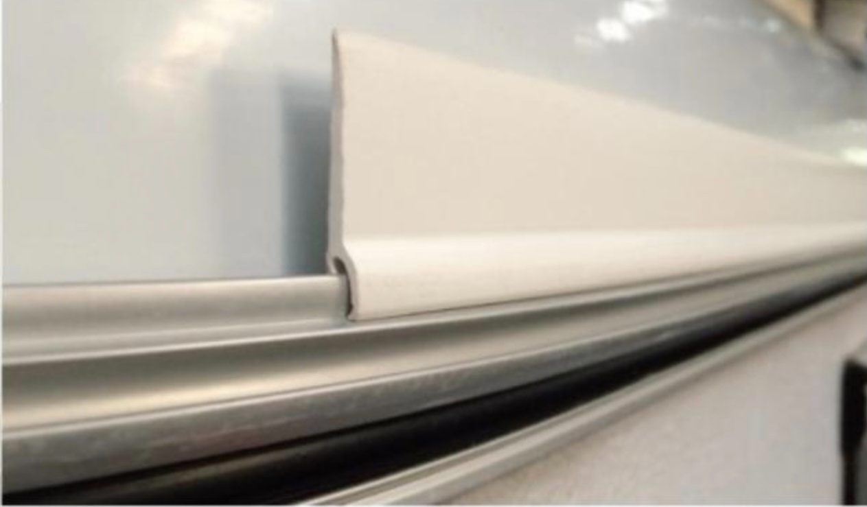

Avez vous mis cette bande que l’on clipse dans la gouttière et qui est censé éviter lors de pluie abondante que l’eau ne coule à l’intérieur contre la façade?

Store ou auvent, en cas de très forte pluie j'en connais beaucoup chez qui l'eau dégouline un peu ou un peu plus, le long de l'
. C'est le cas chez nous, j'ai fait ma petite enquête en discutant avec les proprios de caravanes, Eriba et autres et c'est souvent

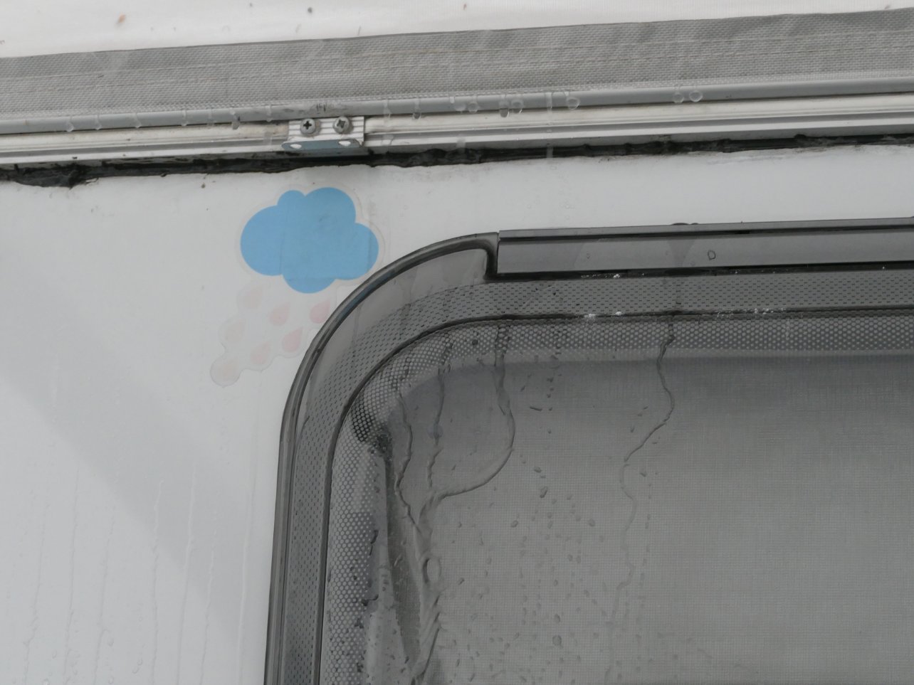

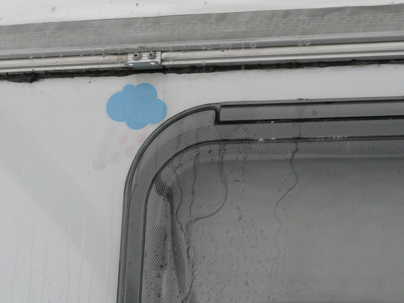

Bonjour . Oui j'ai bien cette bande et , il y a une lègère pente . Le jonc étant plus bas que la bande et la pluie tombant sur l'extérieur de la rehausse auvent , on peut rien faire !!
- gouttière&.jpg (45.62 Kio) Vu 18249 fois

Ou alors monter une gouttière inclinée au bas de l’
Le problème vient de la rehausse de l’auvent à cause de la porte de la cara, ça forme un canal d’eau au niveau du jonc.
La solution de la pente est bonne ça évite le trop d’accumulation d’eau c’est un pis-aller

Et bien moi aussi, l'eau dégouline le long de la carabane avec la solette et bien c'est comme ça !

J'avais installé la bande clipsable à l'époque où j'avais un auvent en forme de pointe de diamant, ça limitait un peu la casse en drainant l'eau venant du toit de la caravane ; avec le Twinair de Clairval nous n'avons pas encore en 2 ans affronté de très gros orages, mais pas de souci en cas de pluie d'intensité normale : la jupe située entre l'auvent et le jonc forme une sorte de gouttière légèrement en contrebas et guide l'eau jusqu'au sol à l'avant et l'arrière de la caravane ; nous sommes satisfaits de cet auvent qui est très haut et facile à aérer avec la face avant et les côtés modulables et amovibles ; il manque juste 2 haubans côté caravane ; en effet lorsqu'il y a du vent l'avant de l'auvent ne bouge pas grâce aux 2 haubans, mais à l'arrière le jonc a tendance à glisser dans la gouttière et à décentrer légèrement l'auvent par rapport à la caravane.

Bonjour et bienvenue . Nous avons tout essayé !! Nous optons pour le gonflable mini 5 jours ça passe. Sinon pour un court séjour l'abri à côté .
Demande à tous les Eribatistes de Familia qui utilisent un auvent Kampa pop air pro 290.
Où acheter un tube pneumatique (un boudin quoi
) a un prix raisonnable?
J’ai échangé avec Kampa UK et pas de vente hors UK
Il faut trouver un distributeur, pas facile, j’ai des réponses de Berger qui est un spécialiste du camping mais cette réf n’est pas dans le catalogue.
J’ai une réponse d’un magasin spécialisé sur Nantes mais le prix est carrément exorbitant pour une chambre à air avec un coude en plastique… donc comment faire ? Oui j’ai essayé de réparer mais le précédent propriétaire avait déjà réparé mais cela n’a pas fonctionné… et oui je ne l’ai pas vu lors de mon achat sur le bon coin…
Merci pour vos précieux conseils
Mh29
- Messages : 6175
Lors du montage, je laisse tous les robinets ouverts de manière à équilibrer les pressions en cas de soleil fort.
Pression d'utilisation 5.5 psi au lieu de 9.0 psi recommandé sur livret de mise en circulation.
Oui effectivement c’est une bonne idée. En attendant je cherche toujours à acheter un tube gonflable et je ne comprends pas pourquoi c’est INTROUVABLE !!!Eribalin a écrit : sam. 26 juil. 2025 18:03 Lors du montage, je laisse tous les robinets ouverts de manière à équilibrer les pressions en cas de soleil fort.
