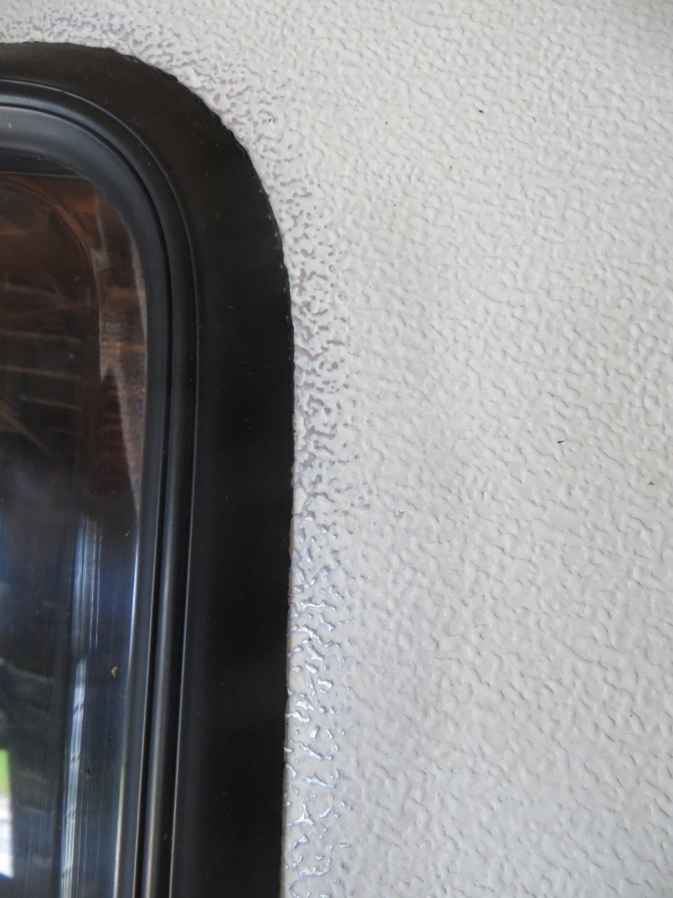

Si ta caravane a de la tôle martelée, ce n'est pas une bonne idée de lui passer un coup de polisseuse rotative, tu vas "user" les parties en relief jusqu'à ôter la peinture !!!!
Exemple sur le coté de la baie avant où il a été un peu trop frotté lors du changement de joint
