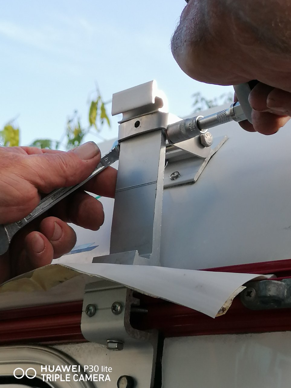

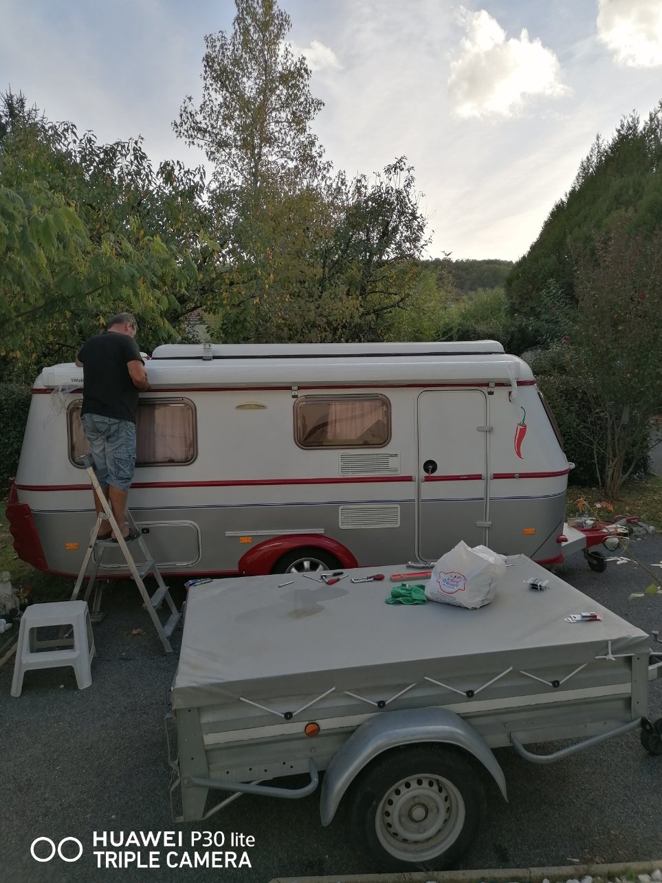

Avec l'aide de mon Benji :amen: :amen: comme coach Eriba, et de mon Beauf :silence: nous avons entrepris la pose de l' Omnistore 5200 3.50m en lieu et place de mon Omni 2000 de 3m :frime1: . Quelques photos du montage : Photo : .

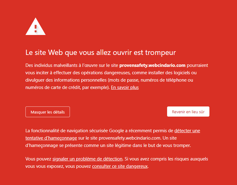

Hélas, j'aurais bien aimé lire les liens du forum espagnol mais impossible pour moi, voici sur quoi je tombe :
Capture d’écran (259).png (46.01 Kio) Vu 3665 fois
Re: Store Omnistor 3.50 m au lieu de 3m
Chez moi ça fonctionne, ce doit être ton anti virus qui est trop sensible !! :ghee: :ghee:
Messages : 12268
Eribabel a écrit : mar. 25 oct. 2022 08:30
Bonjour Cynthia
He oui j'ai le même pb, j'ouvre ça le fait mais je ne suis pas rassuré :( , impossible de m'en débarrasser :pleur4:

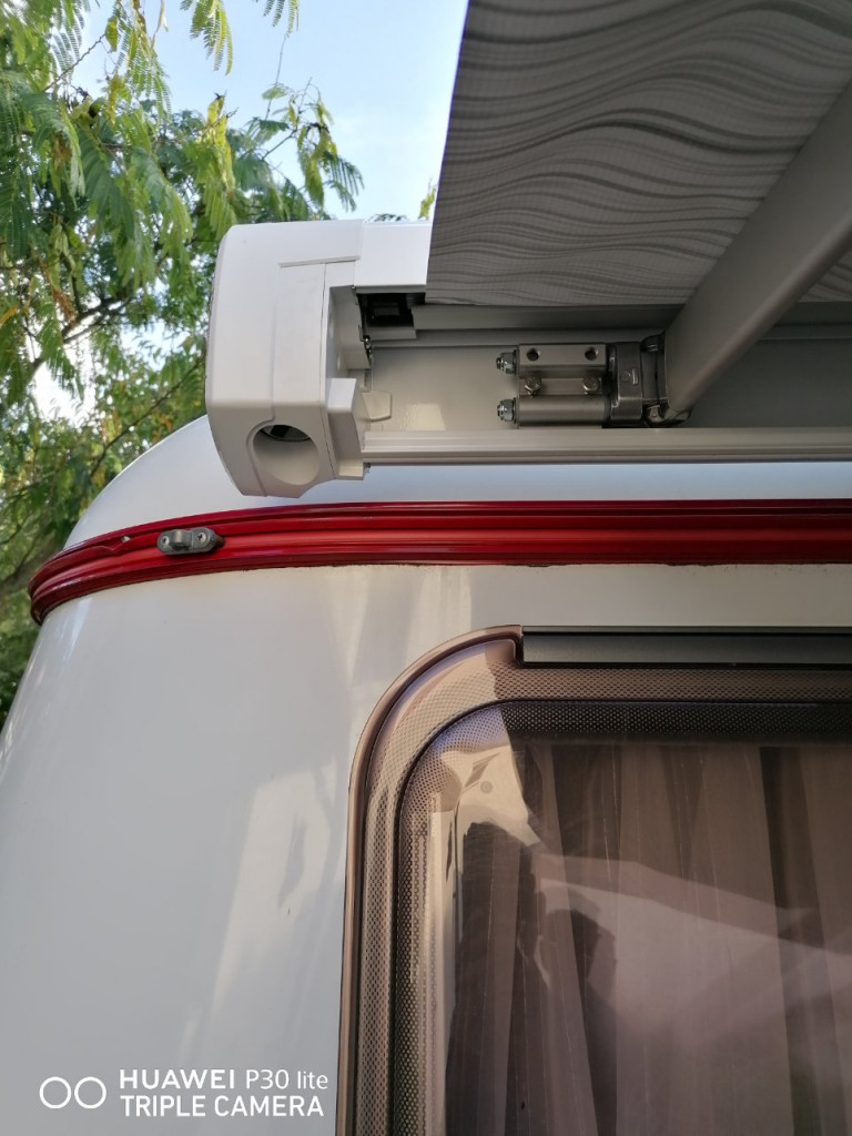

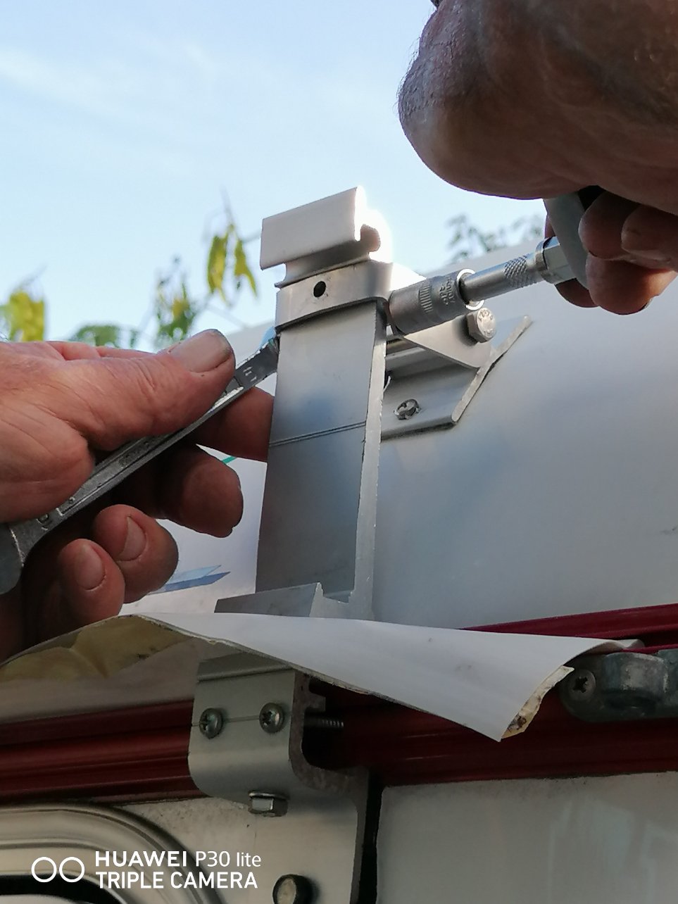

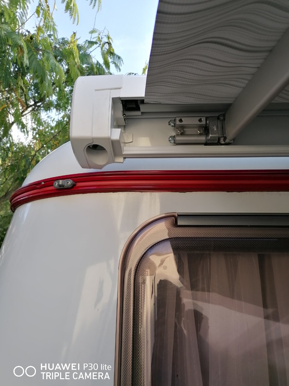

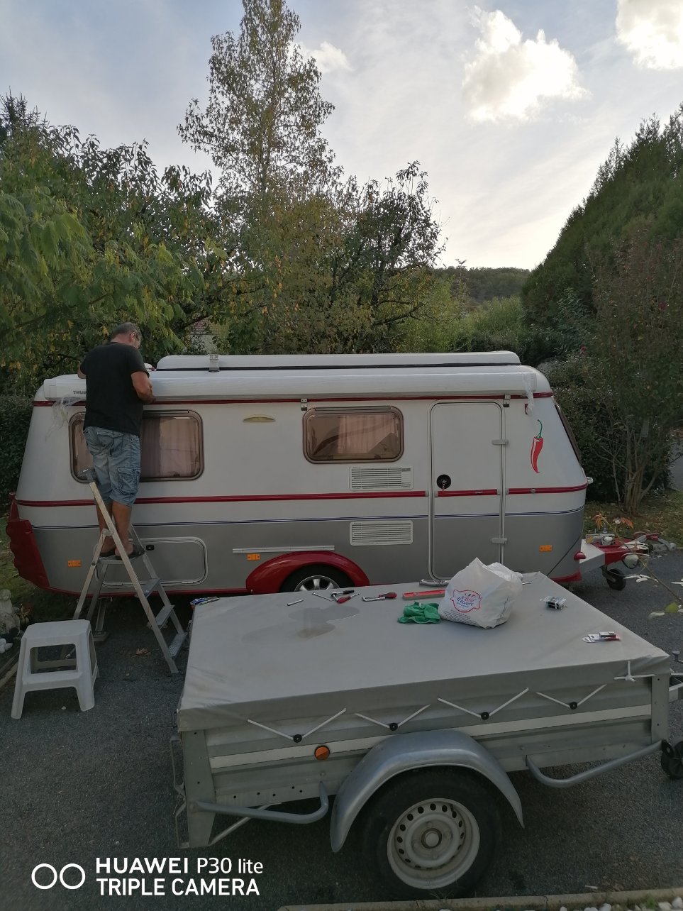

Hello, :hello:

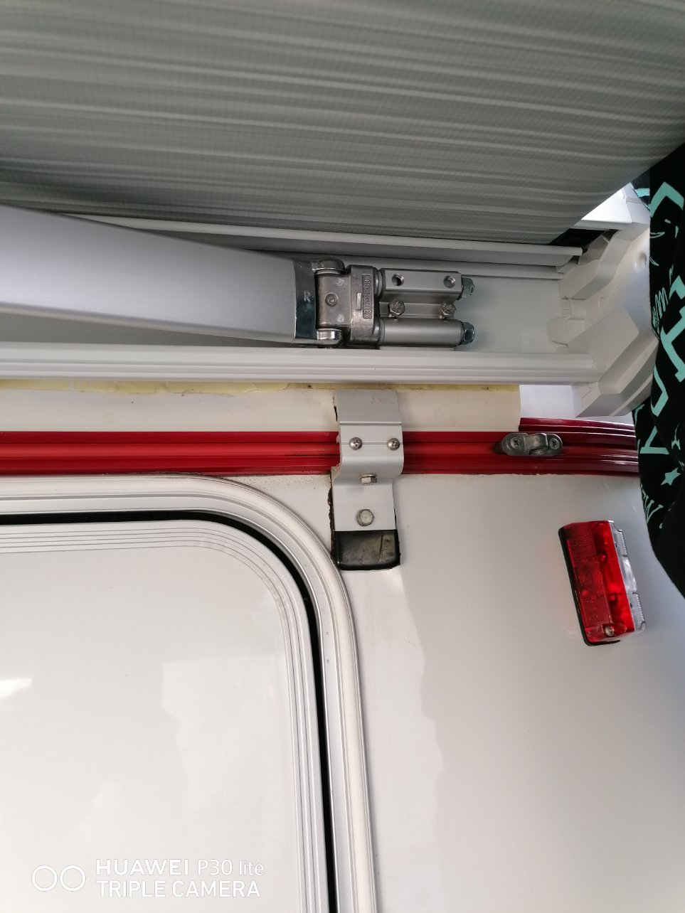

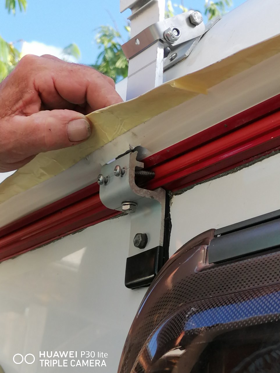

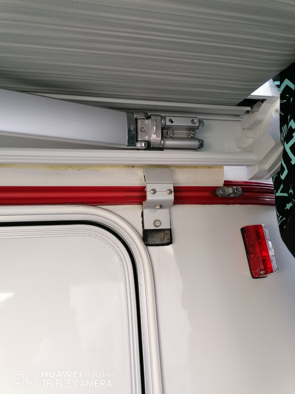

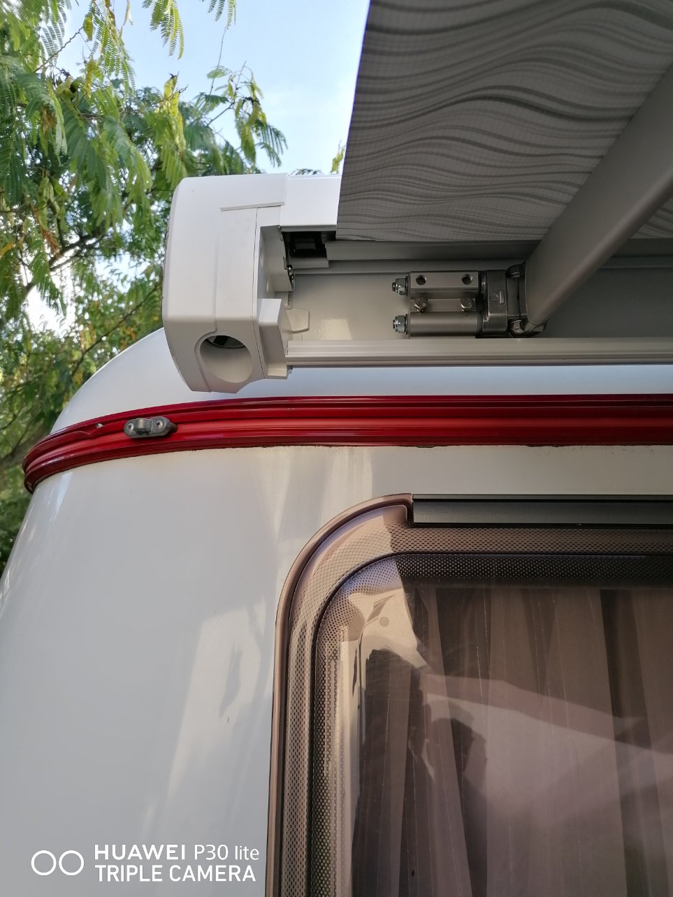

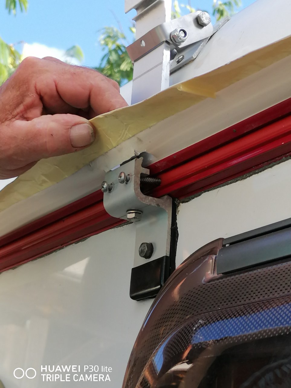

Un. résumé du montage avec Binbin en liaison téléphonique.

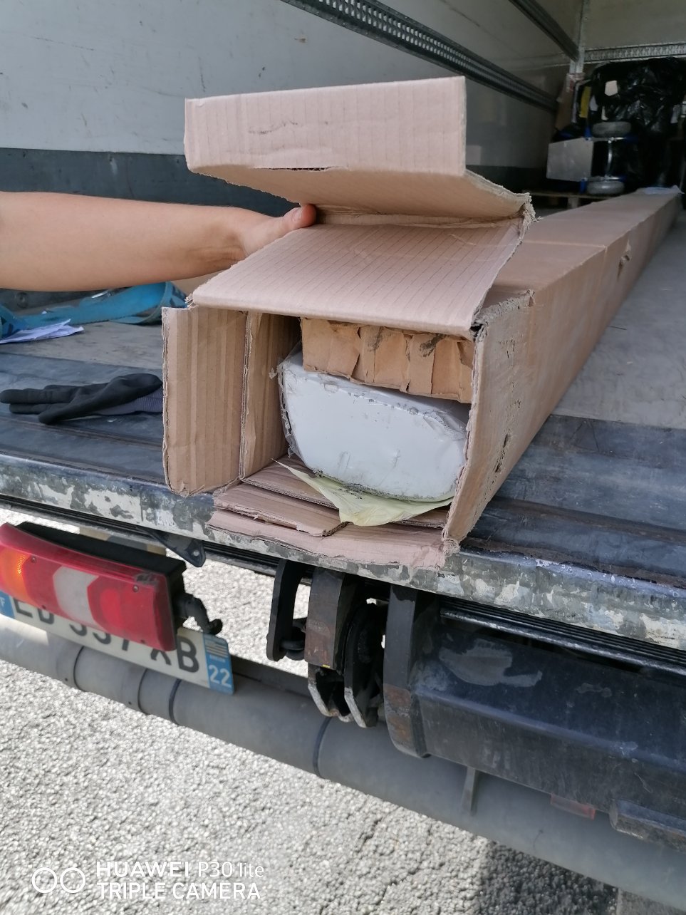

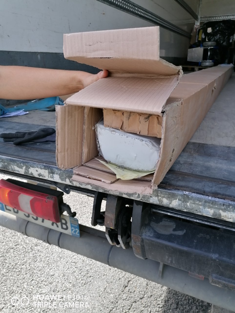

Déjà reserve au niveau du transport car colis ouvert et rayure en bout :pan3: . Tant pis on monte quand même.

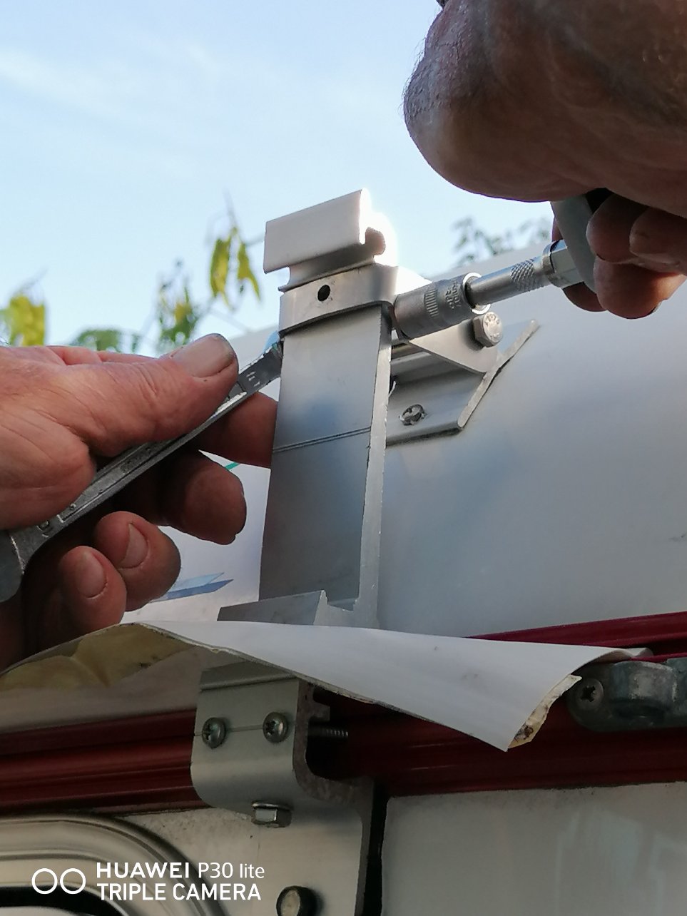

Mise en place des pattes et du joint adhesif dans le rail. Manque 0,50m. Normal paraît t'il. mais réclamation quand même. :peur1:
Centrage du store pas évident car fixation patte avt tombe sur articulation du bras du store. On recule pour piuvoir percé le boitier Ce que permet aussi d'avoir la partie arrière du store au dessus de la baie ar. :super:
Fin 1er partie.
Montage 5200 1
Montage 5200 1
Messages : 12268
Bonjour Alain :super:
J'aime bien ton établi/remorque ;-)
Elle est toute belle cette Chili :coeur:
Bonne journée, Benjamin.
Ps, Comme je t'ai dit au tél, je métonne que Mr Coste ai percé le toit pour y fixer la patte, perso collage au SIKA 521.
