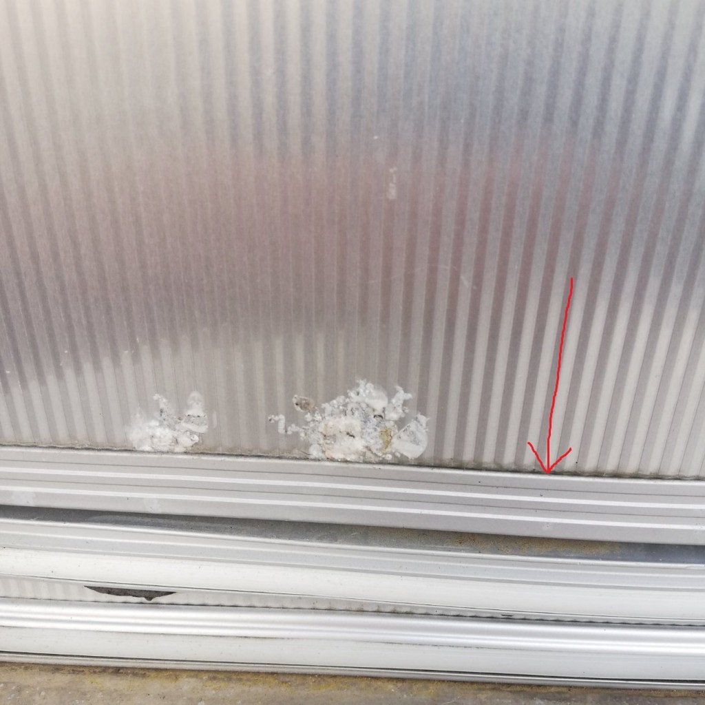

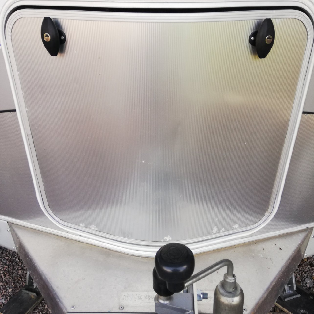

Bonjour à tous
J'ai constaté des taches d'oxydation sur le bas de la porte du coffre de la flêche de mon eriba touring de 2007 (voir photos) . Pourriez vous m'expliquer l'origine et la façon de les traiter ?
Merci , bon dimanche
Re: Oxydation porte coffre avant
J'ai aussi ce phénomène sur le Land, avec sa carrosserie en alu (exactement en Birmingham) principalement aux lieux de contact alu/acier, (couple électrolytique ou couple galvanique) la peinture boursoufle et si je gratte, poussière d'oxyde d'alu.
Je gratte pour ôter la poussière et mets une goutte d'acide phosphorique, quand c'est sec retouche peinture, je ne sais pas si c'est une bonne solution, mais c'est celle que j'utilise....il faut dire aussi que la tôle de carrosserie fait 1.5 mm d'épaisseur, ce qui n'est pas le cas sur nos : eriba :
Il existe chez "RESTOM" un produit désoxydant alu le DDM2050 (https://restom.net/aluminiums-chromes-z ... 48790.html) qui semble efficace, à utiliser avec parcimonie et un court instant, environ 1 minute, qui semble donner satisfaction, après traitement et rinçage un coup de tampon Gex pour terminer le traitement.

Oui, sur mon Land aussi j'ai ça, quand je traiterai l'Eriba je le ferai aussi sur le Land, il l' a bien mérité...

:hello: Nous avons la chance d'avoir notre : eriba : dans le garage de la maison, ce qui facilite les petits entretiens annuel.
Donc, la partie mécanique c'est pour mon homme, mais le polish c'est moi..
et en musique..(sauf le toit, je délègue)
le coffre avant, est ainsi entretenu et cela évite l'oxydation de l'alumine
avec un polish un peu abrasif, on doit pouvoir rattraper le souci

Au vue de la photo, il me semble qu’il et trop tard quand le dépôt blanc (alumine)sera partie il y a un trou car tôle très fine
C'est aussi un endroit où l'eau peut s'infiltrer . J'y ai mis un cordon de silicone transparent sur tout le pourtour ...

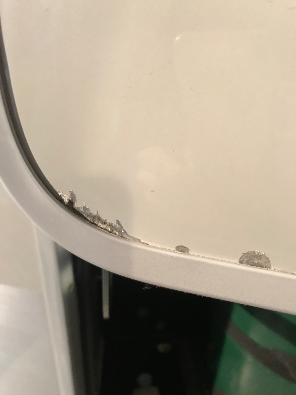

Décidément c’est un point de faiblesse sur la plupart des coffres, on dirait 😫. Le mien également ! Les 2 de droite juste peinture partie, celui de gauche bien creusé déjà. Il va falloir traiter selon vos méthodes (je crains la retouche peinture grise brillante ?!) pour endiguer cette gangrène !
