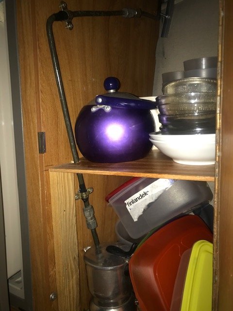

Depuis le début de notre acquisition de notre : eriba :, je regarde de travers le cuivre de raccordement entre coffre et intérieur :berk1: .
Suite, je pense, à une transformation regrettable de l’alimentation du frigo (uniquement 220V/12V maintenant) avec suppression de la vanne de sécurité au niveau du placard (et de la nourrice ?), la longueur du tuyau est devenu trop importante et donc est devenu saillante sous le plancher au lieu de le coller à l'horizontal.
Est-ce grave, Docteur (Landeriba :] )?
Si oui comment y remédier (sans mettre en péril l'installation) et à la portée d'un piètre bricoleur :roll: ?

Je ne peux te donner comme conseil que de faire refaire l'installation aux normes par un pro agréé gaz. :snif:
Trop de risques pour bricoler quelque chose lorsque l'on est pas du métier. :(
En cas de pépin l'assurance saura trouver la faille......
Sur la 1ère photo c'est un bout de tuyau souple avec un collier Serflex que l'on voit en 1er plan ??? Si tel est le cas : INTERDIT.

Non, juste un manchon mousse au niveau de la pénétration dans le plancher !

Merci à tous. Je vais trouver un pro donc.
Qui pourrait svp me rappeler les normes gaz / caravane : vanne de sécurité qui coûte un bras ?, nourrice (est-ce bien utile aujourd'hui avec mini radiateur électrique et à priori camping à proximité d'une alimentation 220V ?) ?, autres spécifications ?
Et ce tuyau saillant sous le plancher, c'est dangereux ou simplement pas "propre" ?

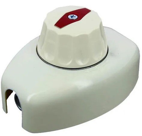

A l'origine sur les : eriba : de ces années, il y a avait un pré-détendeur dans le coffre à gaz, qui ramenait la pression à 1.5 bar,
puis dans le placard sous évier un détendeur de sécurité 37 mbar (coupe l'alimentation et cas de manque de pression amont ou trop fort débit aval)
Détendeur sécurité.jpg (18.54 Kio) Vu 6088 fois
et une nourrice avec robinets d'arrêt par circuit.
Aujourd'hui les : eriba : ont un détendeur en sortie de bouteille, et toujours la nourrice avec ses robinets d'arrêt par circuit.
