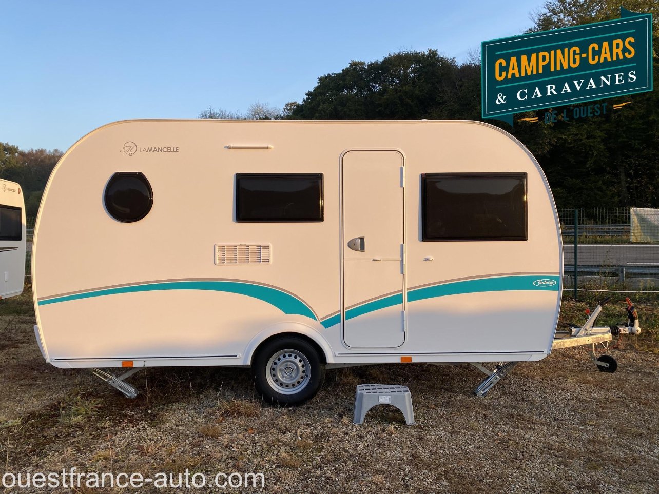

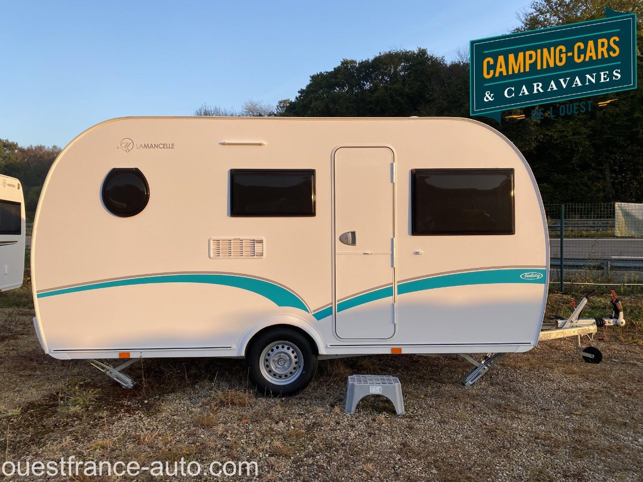

J'ai vu cette caravane qui avait ce type de hublot et le hublot se trouve pour 200€ environ.
Je voulais savoir si quelqu'un avait déjà fait des modifications de ce type et ce que vous en pensiez (faisabilité, risques carrosserie, etc).

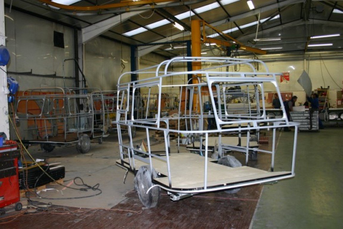

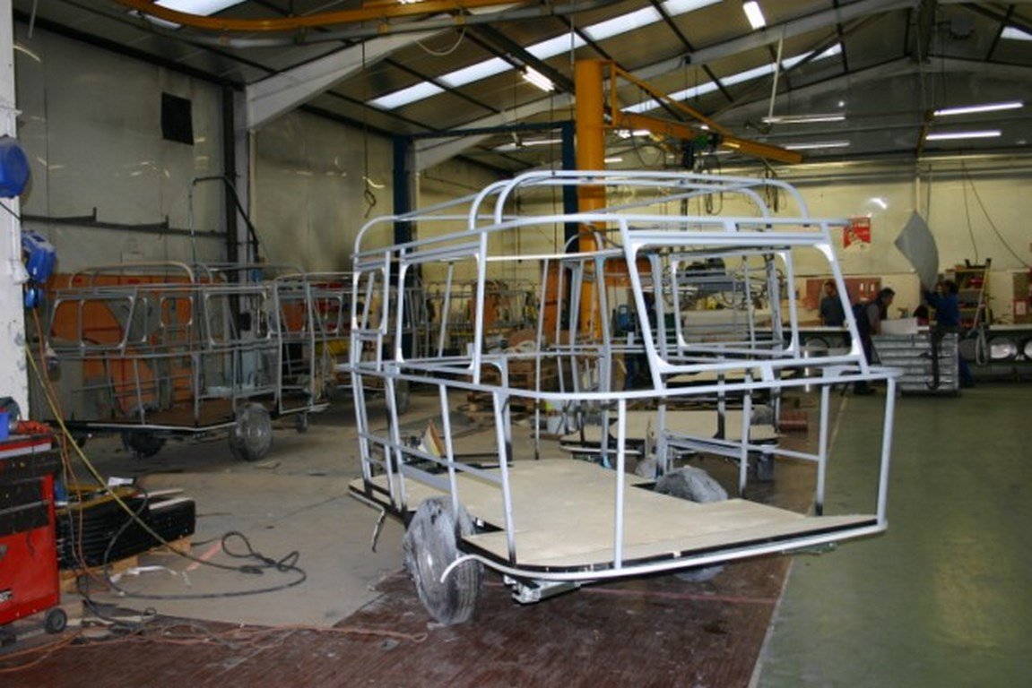

Tenir compte de l'ossature métallique et des éventuels câble électriques qui longent les parois, se servir d'un aimant pour rechercher les tubes.

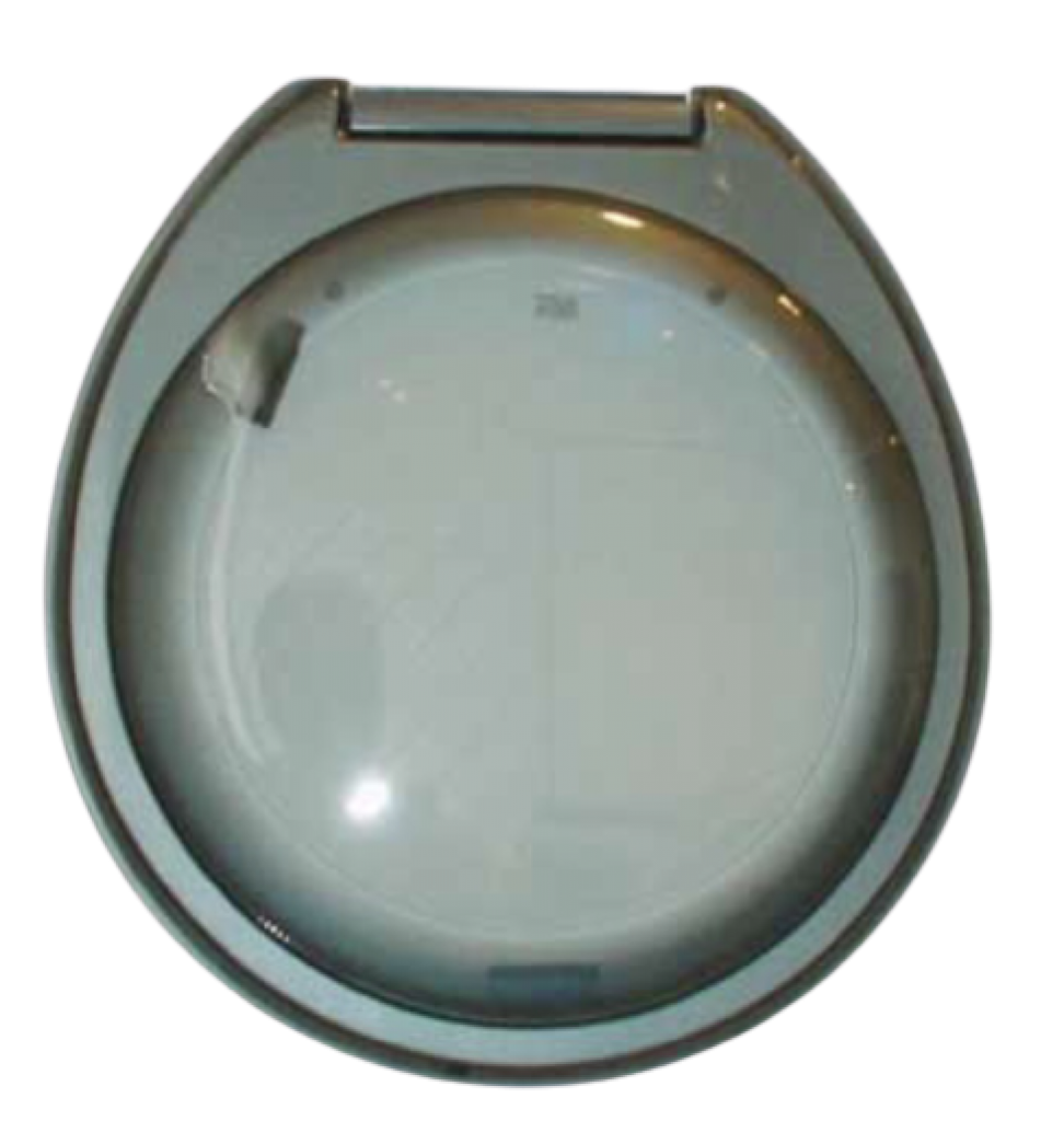

J'avais mis le super travail vintage d'un Catalan sur une puck ( verte et blanche) il me semble qu'il en avait mis. Je n'arrive pas à trouver le lien :(

Ossature vue à Cernay

il n'est pas rond mais, :super:
https://eribas.mforos.com/2147187/13120 ... -autonoma/
