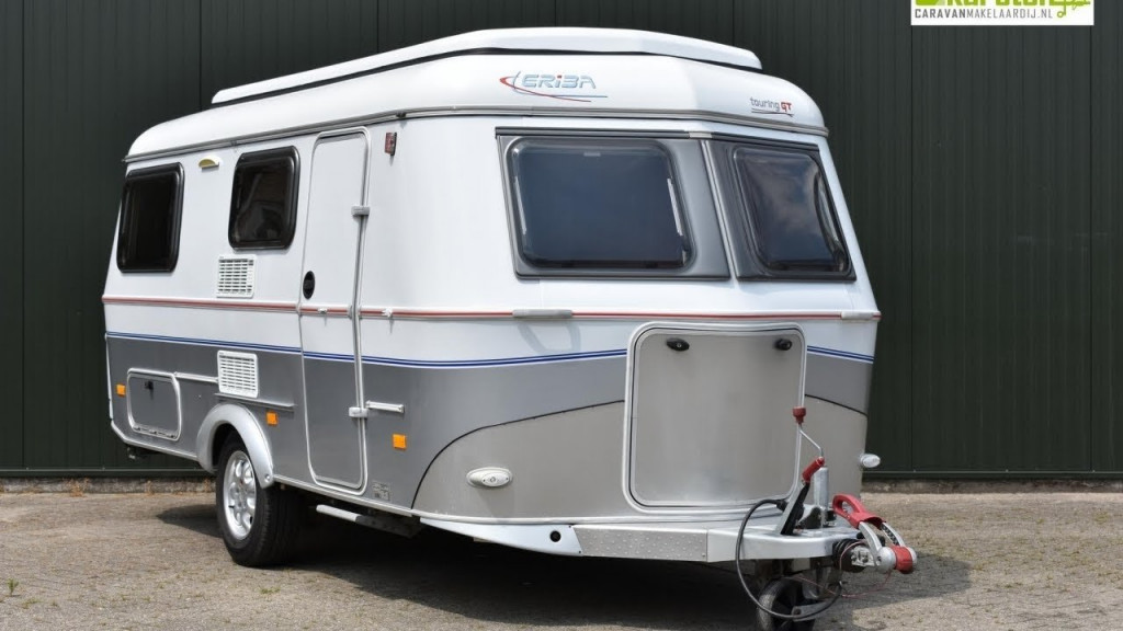

le réfrigérateur est un Dometic de 64 litres avec un congélateur de 5 litres. Le réfrigérateur est positionné au-dessus de la roue droite. La caravane ressemble à ça.
