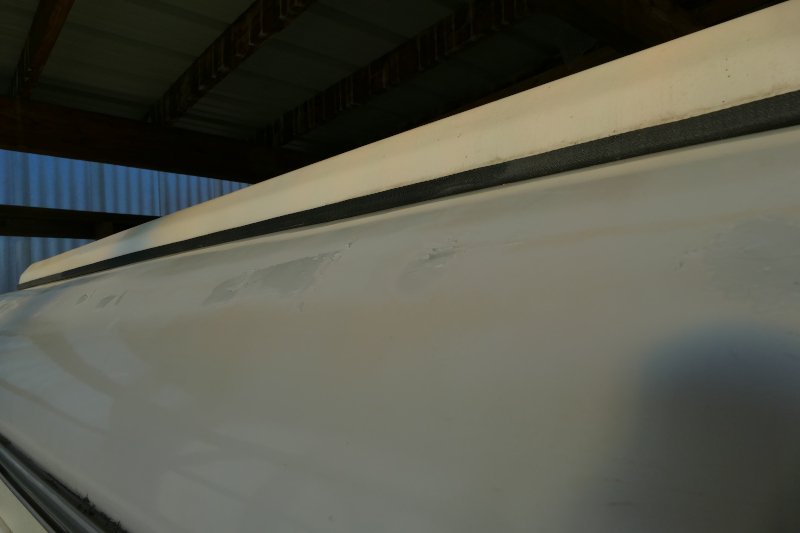

J'ai été obligé de laisser mon rail car il tient avec du Sika mais aussi avec des rivets pop.
Donc le store est maintenu par des pattes sur la gouttière. Tant pis.

Voici le mien avant l'installation du Fiamma :
Il y a des rivets pop. J'ai laissé le rail poncé et peint en même temps que le toit.

Je continue avec la dépose du caravanstore:
la dépose avec un fil d'acier est impossible donc des dégâts. Heureusement je n'avais pas popé mais vissé.
Rien d’irréparable donc du travail encore du travail, mais j'aime bien! Ponçage, syntofer, ponçage, apprêt, ponçage, couleur
Pour ceux que ça intéresse le caravanstore est stocké à l’abri.
Pour ceux qui voudraient récupérer l'ancien rail, je crains que ça ne soit pas possible
rail de auvent.JPG (173.1 Kio) Vu 19474 fois

Posté : mer. 2 mars 2022 18:48
par JeanYvon
Hello!
J'ai attendu qu'il fasse meilleur pour continuer.
Il a fallu retirer les autocollants de marque. Je peux vous dire que ça tient bien...
C'est la peinture recommandée par Zikkens.
Moi je ne la recommande pas: C'est une résine, elle a un temps ouvert d'une heure et une heure c'est court sur le toit d'une caravane
Bon après deux couches le résultat n'est pas trop mauvais:
Là, j’attends que ça tire. Avec une grosse marge de 3 jours et je pose le store.....
