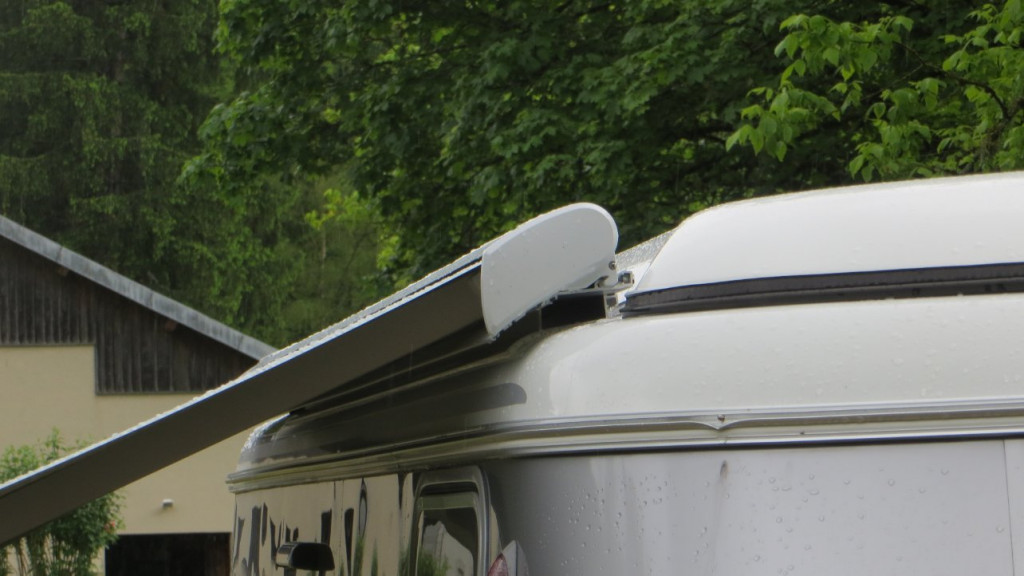

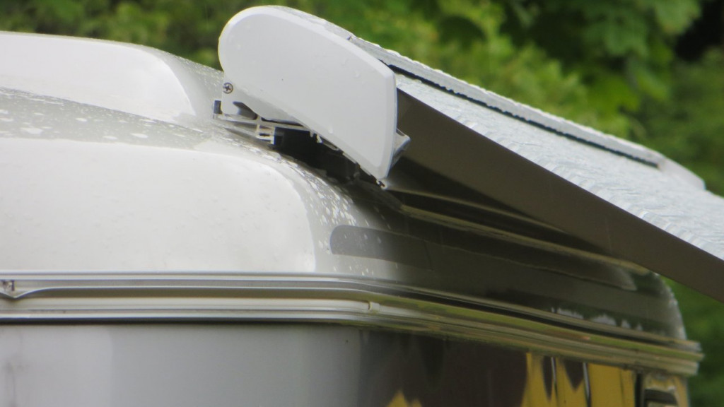

Celui-là est pas mal . Vu sur un salon. Collé sur le toit . Le rail de gouttière reste libre .

vieux.lion a écrit : lun. 3 janv. 2022 18:50 Celui-là est pas mal . Vu sur un salon. Collé sur le toit . Le rail de gouttière reste libre .
Je ne sais pas si le nouveau profilé de toit pour le store Thule 6002 existe en vente chez Thule, car c’était une exclusivité Eriba avec un prix Hymer ;-) :malin1:

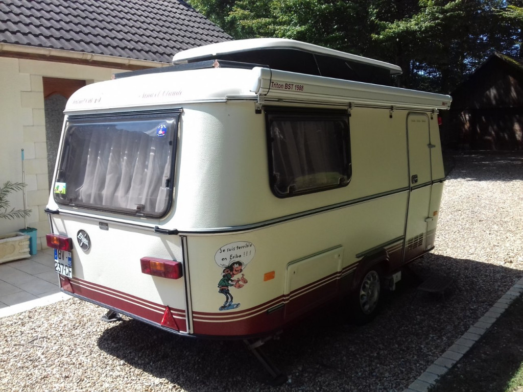

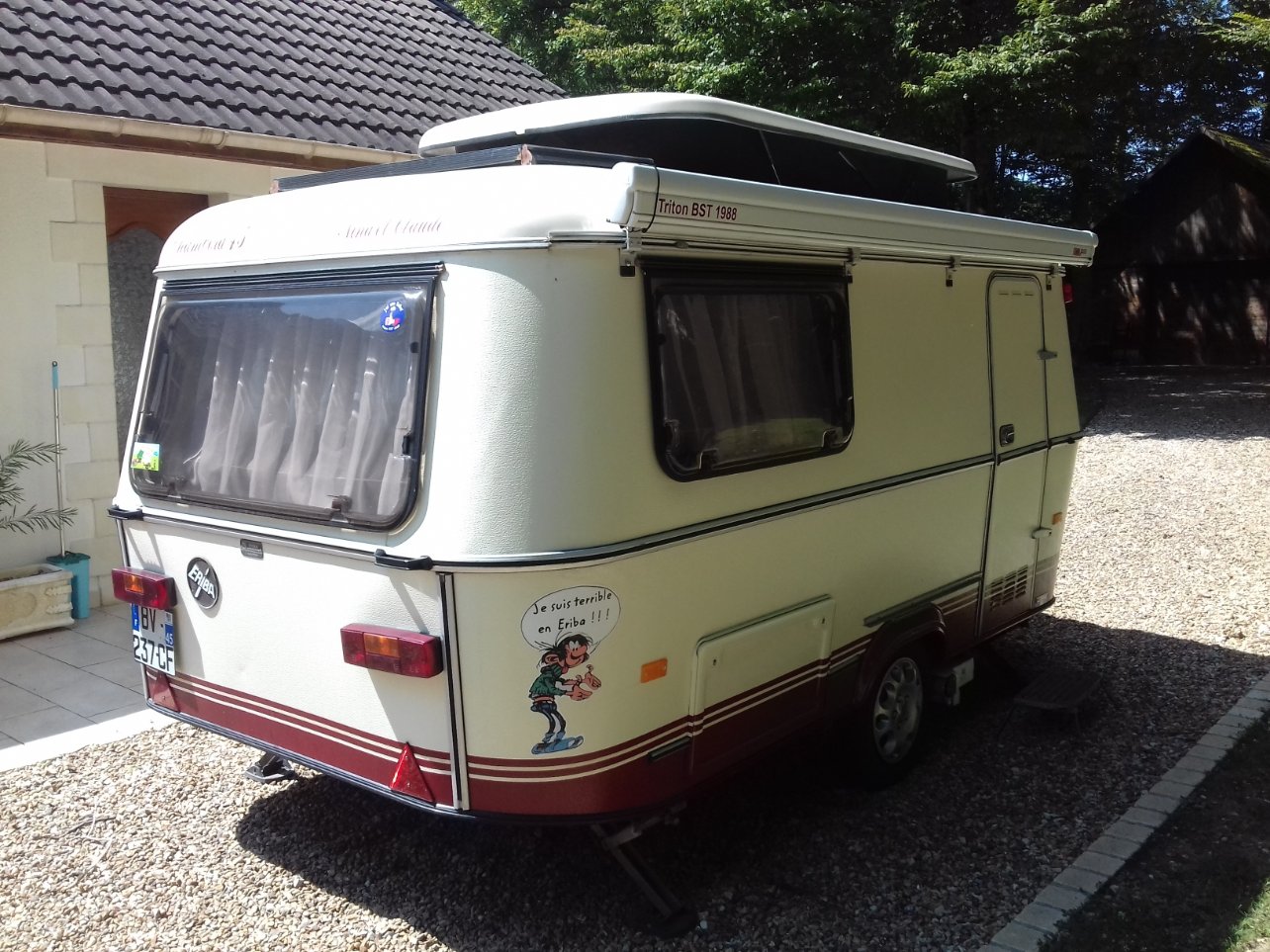

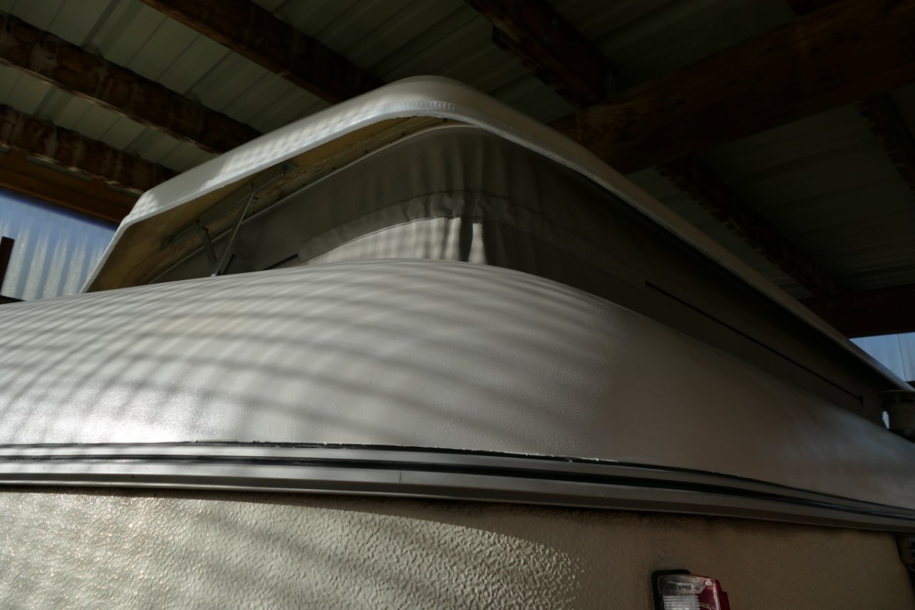

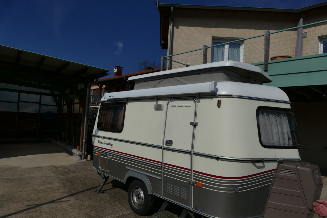

hello!
le store est dedans. Je vais quand même jouer les photo-reporter!
Les prix thule sont.... on va dire prohibitifs mais faudra peur être que je m'y fasse. Et en plus, pour le mettre il faudra que j'enlève le rail actuel.ça je ne sais pas si c'est possible: La colle sica est très bonne. :mdr3:

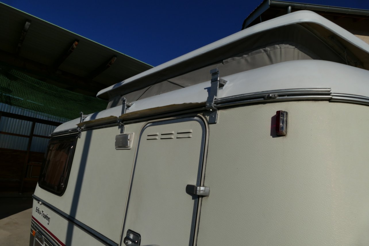

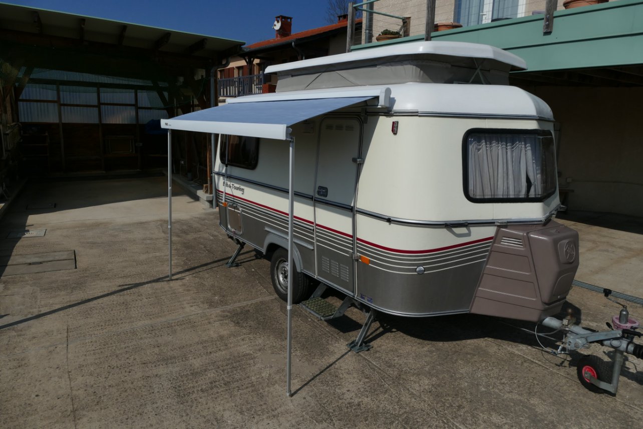

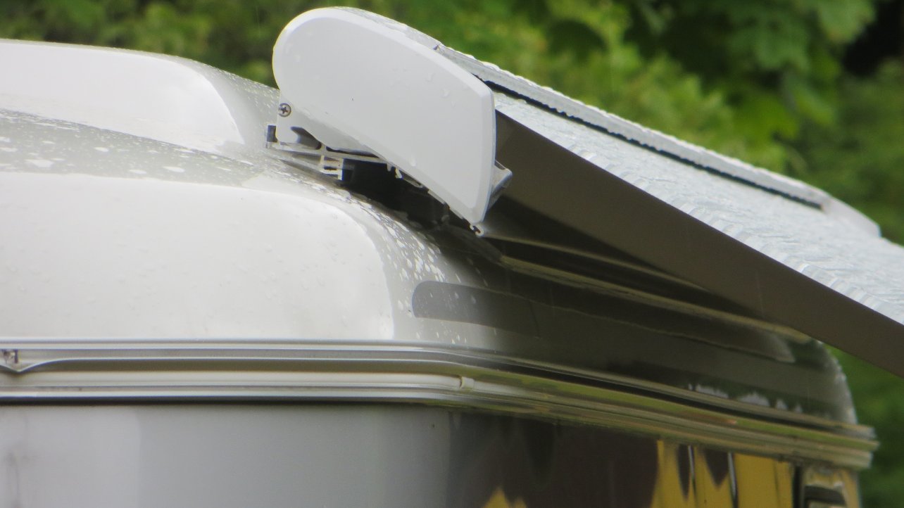

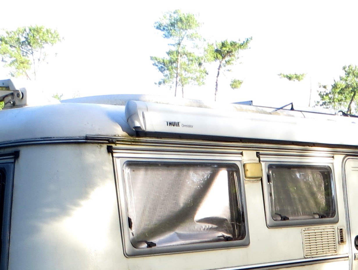

En fonction de la forme de ton rail collé sur le toit, tu peux installer ou pas certains types de store .....
Pour exemple existe aussi en rail alu d'un tenant, comme sur la caravane de "Boulhaya"
store gege3.JPG (32.78 Kio) Vu 20399 fois
store gege4.JPG (54.7 Kio) Vu 20399 fois
Autre type
Les deux systèmes permettent d'installer un store, mais pas du même modèle !!!!

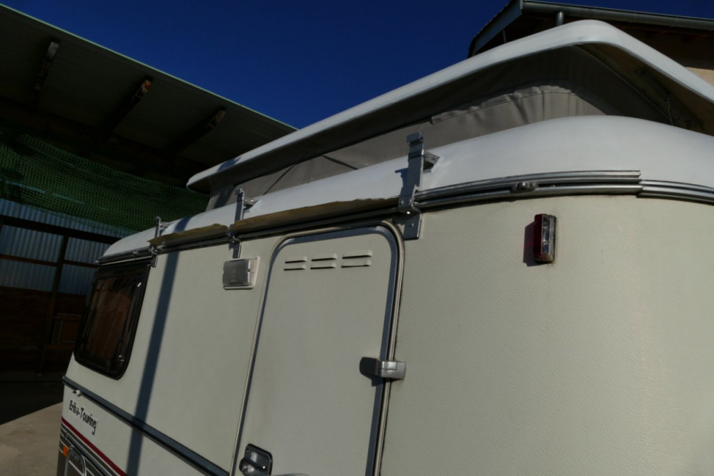

re hello!
comme promis
Les Comtois a écrit : mar. 4 janv. 2022 14:57 Google est ton ami, les prix varient entre les fournisseurs. Il faut compter entre 600 et 900 en fonction de la longueur pour un store boîtier blanc, toile mystic gris, ce qui correspond le mieux à nos peintures. Quand au rail que tu as sur le toit, avec une corde à piano et deux manche en bois, tu passes dessous et tu décolles le rail.
merci, si je fais appel à vous c'est que sur google, il y en a trop. Impossible de faire le tri. Mais surtout, c'est les fixations que j'ai peur de ne pas savoir commander.

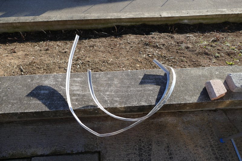

Je n'ai pas de corde à piano mais des câbles de frein. ça va laisser des traces mais elles seront peut être cachées par le coffre du store.
édit : A priori Notin fait la marque Thule. Il sont moins cher que NA. En plus très sympa et à moins de 20 bornes de chez moi

Par corde à piano, c'est aussi le fil d'acier qui est dans les gaines électriques pour tirer les câbles. Va sur le site Just4camper et regarde en fonction de la longueur de ton caravanstore. Courage ;-)

J'ai été obligé de laisser mon rail car il tient avec du Sika mais aussi avec des rivets pop.
Donc le store est maintenu par des pattes sur la gouttière. Tant pis.

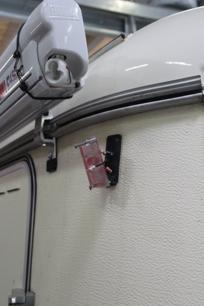

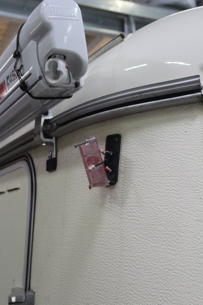

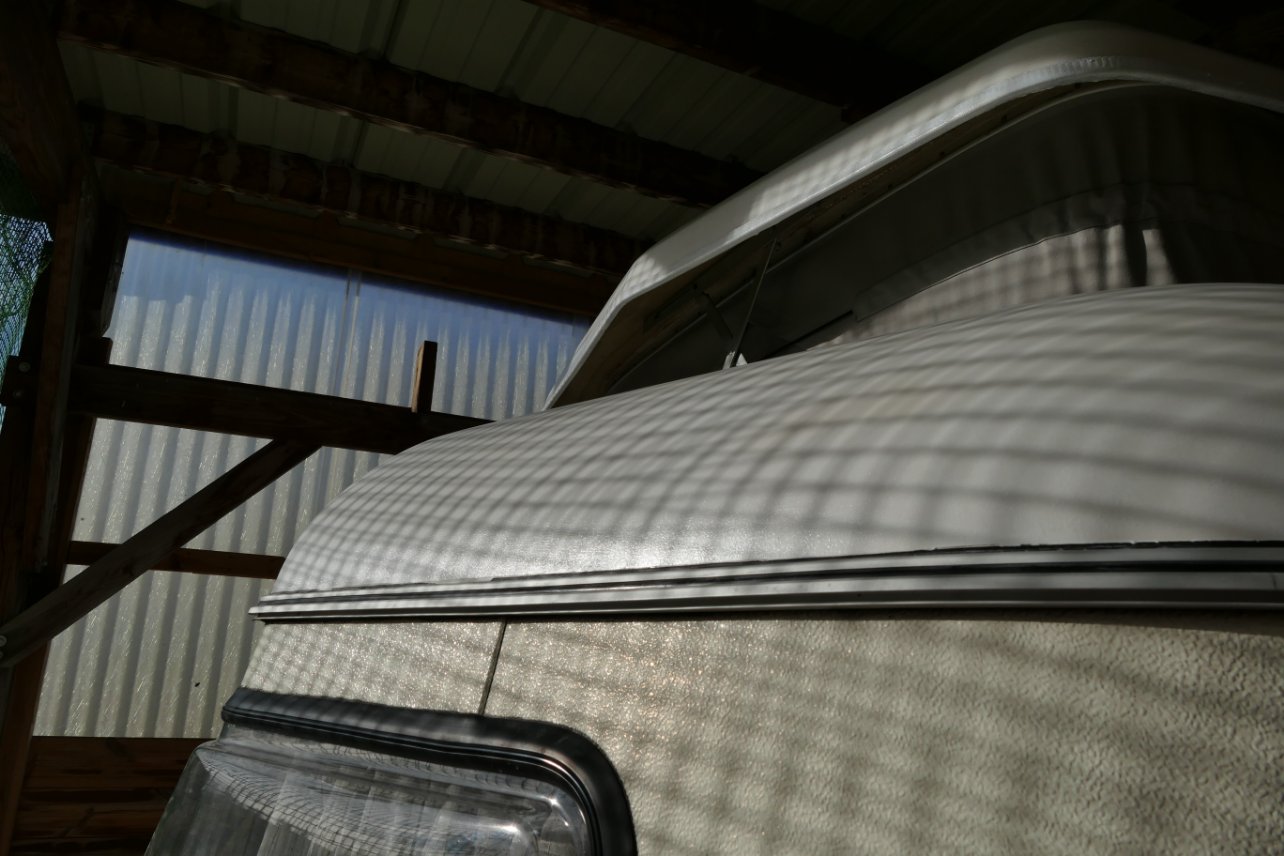

Voici le mien avant l'installation du Fiamma :
Il y a des rivets pop. J'ai laissé le rail poncé et peint en même temps que le toit.

Claude,
Au vu de la photo du fiamma, il n'est pas étanche. C'est à dire que la flotte passe entre la caravane et le store.
Est-ce un gros inconvénient?
Est-ce qu'il existe d'autres façons d'attacher le store?
Au vu du petit sandows est-ce que fiamma c'est solide?

JeanYvon a écrit : mar. 4 janv. 2022 18:15 Claude,
En tout cas merci à tous de votre dérangement. Je sens qu'on est sur la bonne voie.
Demain je vais à Feurs chez Notin il me propose un Thule à 500€, mais une quincaillerie pour Eriba d'après 2005 c'est bon ou pas?

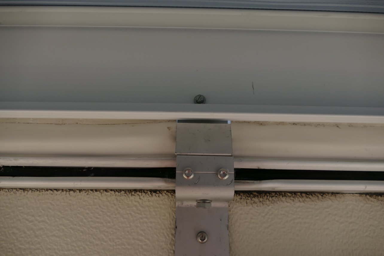

Bonjour J-Yvon;
D'après Mr Coste les supports Fiamma se montent sur du Thule Omnistor et vice versa, d'après lui les fiammas sont plus large "et meilleurs". Fait une recherche.
J'ai monté mon Store Thule Omnistor avec des supports Thule:Eriba , ils sont vendus par 3, un bon CC peut t'en vendre que 4 ;-)
Comme conseillé par notre ami Land, faire une recherche avec un aimant de façon que les supports soient en face de tubes verticaux. Moi comme un bleu j'avais partagé les intervalles croyant bien faire :(
Voir viewtopic.php?f=31&t=4042&p=51774&hilit ... A9e#p51774

Non j'ai mis une bande de plastique collée sur le store (avec du sika, qui tombe dans la gouttière comme ça plus de fuite en cas de pluie :
Et pour les élastiques juste une sécurité, pour le cas ou le store serait mal verrouillé.

eribabinbin a écrit : mar. 4 janv. 2022 18:36
Bonjour J-Yvon;
Ps; Posé sur le toit c'est mieux.
C'est sur que c'est du boulot de pro. Je ne crois pas avoir la patience de faire ce que tu as fait! :merci:
En ayant vu tes supports, je me sens plus en confiance pour négocier demain.
merci encore!

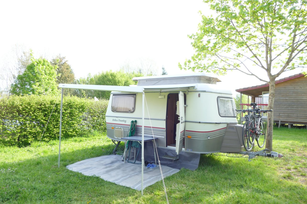

:hello: Juste une petite réflexion : ne pas oublier que les accessoires montés et non d'origine, réduise la charge utile de l' : eriba : qui est ancienne
store manivelle entre 23 kg et plus, idem aide à la manœuvre 35 kg, plus batterie.
Perso nous avons fait le choix de glisser la solette dans le rail, (petit tabouret pour être bonne hauteur) avantage aussi, si mouillé au moment du départ, il suffit de la plier dans un grand sac poubelle et de la mettre à sécher plus tard.
Re: Store à manivelle!
Oui m'dame!
on est au courant, pour ma part, à vide, j'approche une sur charge d'une quinzaine de kilos.....
j'ai en gros 60KG de charge des fois plus ça consiste en bouffe, équipement de sport, vêtement, vaisselle, chaises et table, bêtiseS indispensables.
en gros ça ne fera que 10Kg de plus.. :glups:
Il y a eu un patron de forum qui avait une surcharge de plus de 500kg (j'ai bien dit cinq cent), il ne s'est jamais fait prendre!
Messages : 4569
Ddu01 a écrit : mer. 5 janv. 2022 11:51 :hello: Juste une petite réflexion : ne pas oublier que les accessoires montés et non d'origine, réduise la charge utile de l' : eriba : qui est ancienne
T'as quoi comme solette, t'aurais les dimensions, j'ai bien envie d'en prendre une pour ma 430 (un peu de frais cette année :pleur4: achat caravane, carport, pneus....)
Messages : 1352
:hello: il s'agit du modèle : solette FLORA DWT (en remplacement de la solette MAURITIUS REIMO déchirée, car usée)
chez H2R Equipements
en 3 m de longueur sur 2,40 de large, trois mâts (triton 418 gt ou 430 et autre)
jonc spécial pour le rail
fabrication allemande
prix 130 €
si nous séjournons plus longtemps, nous montons le FORTEX, et la solette de l'autre côté (frigo) pour la chaleur

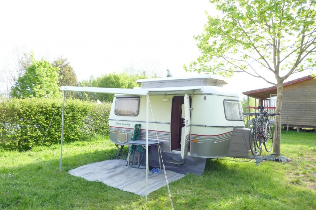

J'ai celui-ci du Fiamma F65S et j'en suis très content.
Désolé mais je ne peux pas redresser l'image. :/ :rouge:
Quand on est italien : DrapI : on achète Fiamma :hehe:

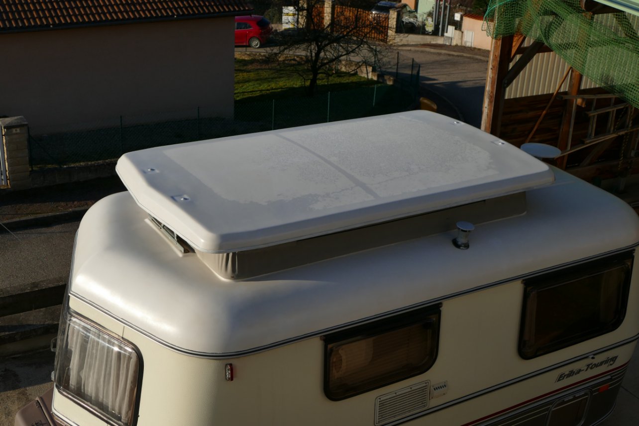

Je continue avec la dépose du caravanstore:
la dépose avec un fil d'acier est impossible donc des dégâts. Heureusement je n'avais pas popé mais vissé.
Rien d’irréparable donc du travail encore du travail, mais j'aime bien! Ponçage, syntofer, ponçage, apprêt, ponçage, couleur
Pour ceux que ça intéresse le caravanstore est stocké à l’abri.
Pour ceux qui voudraient récupérer l'ancien rail, je crains que ça ne soit pas possible
rail de auvent.JPG (173.1 Kio) Vu 19471 fois
Hello!
je continue. Il fait un peu froid (-2° ce matin) et le sinto ne durci qu'à partir de 10°, alors c'est un peu long.
ça a déjà changé de tête.
A demain si le cœur vous en dit... :super: :wouarf:
Hello!
J'ai attendu qu'il fasse meilleur pour continuer.
Il a fallu retirer les autocollants de marque. Je peux vous dire que ça tient bien...
C'est la peinture recommandée par Zikkens.
Moi je ne la recommande pas: C'est une résine, elle a un temps ouvert d'une heure et une heure c'est court sur le toit d'une caravane
Bon après deux couches le résultat n'est pas trop mauvais:
Là, j’attends que ça tire. Avec une grosse marge de 3 jours et je pose le store.....
Le cannage ça ressemble à cela :
Là en l’occurrence, c'est de l'ombre portée sur le toit .....
JeanYvon a écrit : jeu. 3 mars 2022 12:45 Si, beaucoup parce qu'en plus il bouge avec les heures de la journée.
C'est une prouesse technique! :ange: :ange: :ange: :mdr1: :mdr1: :mdr1:
Messages : 837
Merci JP je comprends mieux, car j'en étais resté sur le travail du toit de la caravane et je ne voyais pas le rapport :hehe:

salut tous!
pour montrer à Landeriba toute la difficulté du cannage celui-ci à disparu:
revenons à nos moutons.
La pose des fixations ne pose qu'un seul problème, c'est l'alignement
là, il y a environ 2mm ça doit pouvoir le faire.
Comme le store fait 2,6m, j'ai dû les poser comme ça
Maintenant, il reste à attendre lundi avant de solliciter le collage! et de poser le store.
hello!
voilà toutes les bonnes choses ont une fin.
C'est fini. ça c'est passé super bien aucun problème!
une petite vis sur chaque support pour finir d'attacher le store et la mise en place des bavettes anti-pluie et ça a été fini.
Et naturellement il s'ouvre (bien plus que ça)
Je suis très content du résultat. :gene3: :gene3: :gene3:
Je remercie tous ceux qui se sont donnés la peine de me donner des conseils, c'est en partie grâce à eux que j'ai obtenu ce résultat!
Modifié en dernier par JeanYvon le lun. 7 mars 2022 22:40, modifié 1 fois.

En voilà une bonne chose de faite, c'est tellement pratique le store. :super:
Dernière petite précision, de ce que je vois de ta photo, la manœuvre de ta manivelle se fait au niveau de la fenêtre, si c'est comme chez nous, attention de ne pas ouvrir la baie avec la manivelle engagée, il se peut qu'il y ait un petit souci pour retirer la manivelle si la baie est ouverte.
Pour fermer la baie, il faut la lever au dessus du plus haut cran, pour pouvoir amorcer la fermeture, hors la présence de la manivelle engagée gêne cette manœuvre, en tous cas pour nous, si ça peut servir, bien cordialement.
Cabouille.
Merci c'est un truc auquel nous n'avions pas pensé :amen: :amen: :amen:
une petite photo de la belle avec un toit et un store neuf
