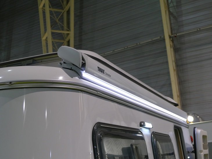

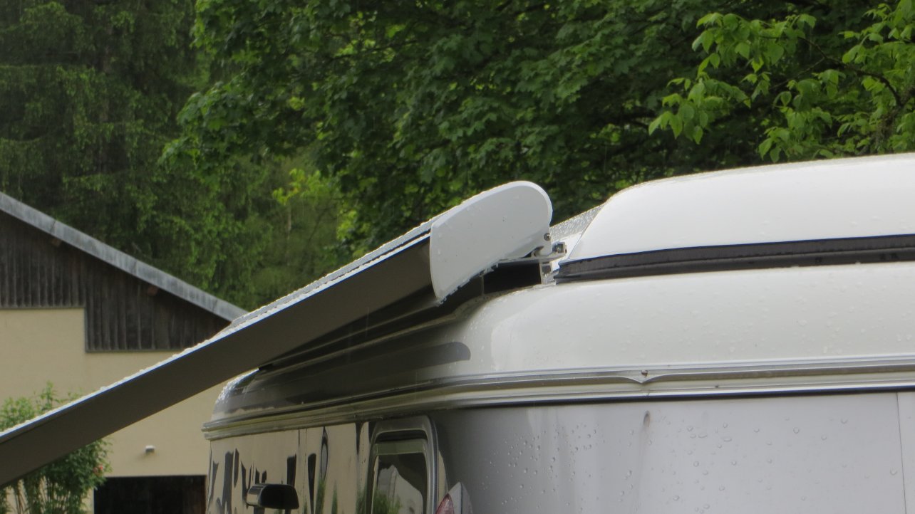

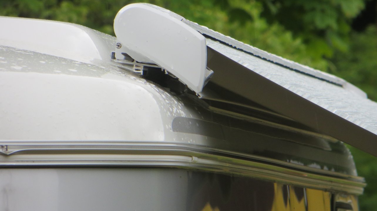

Celui-là est pas mal . Vu sur un salon. Collé sur le toit . Le rail de gouttière reste libre .

vieux.lion a écrit : lun. 3 janv. 2022 18:50 Celui-là est pas mal . Vu sur un salon. Collé sur le toit . Le rail de gouttière reste libre .
Je ne sais pas si le nouveau profilé de toit pour le store Thule 6002 existe en vente chez Thule, car c’était une exclusivité Eriba avec un prix Hymer ;-) :malin1:

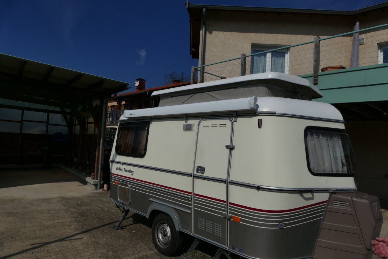

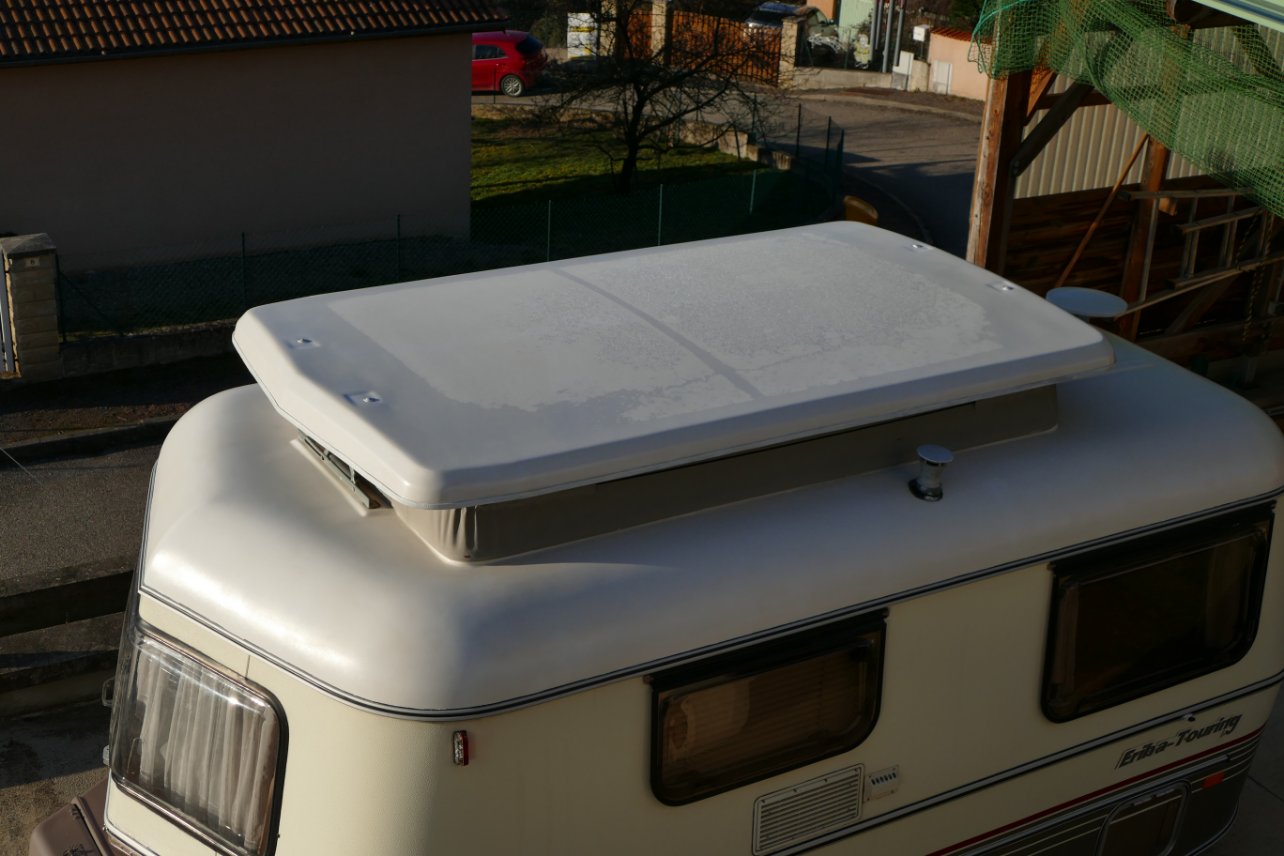

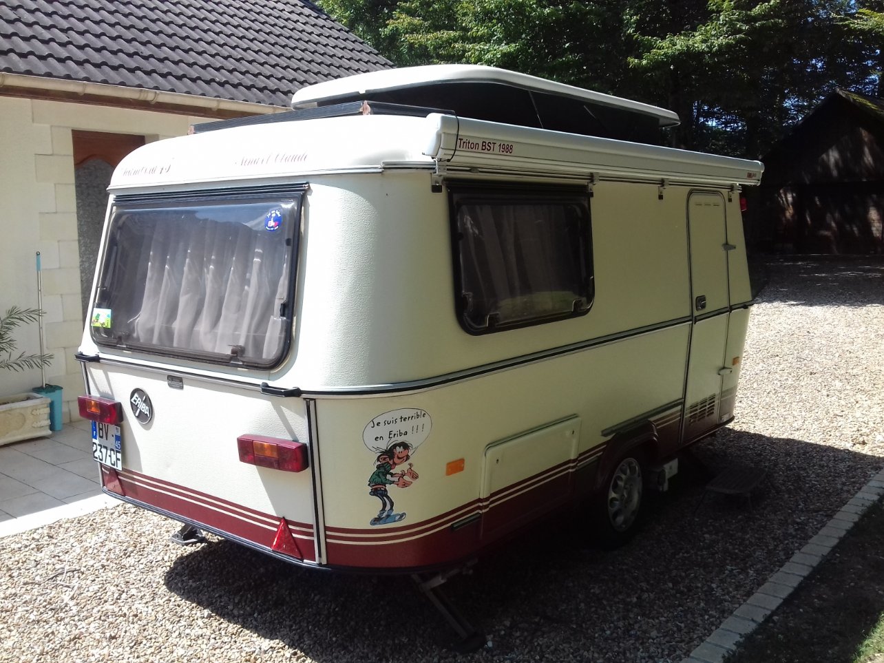

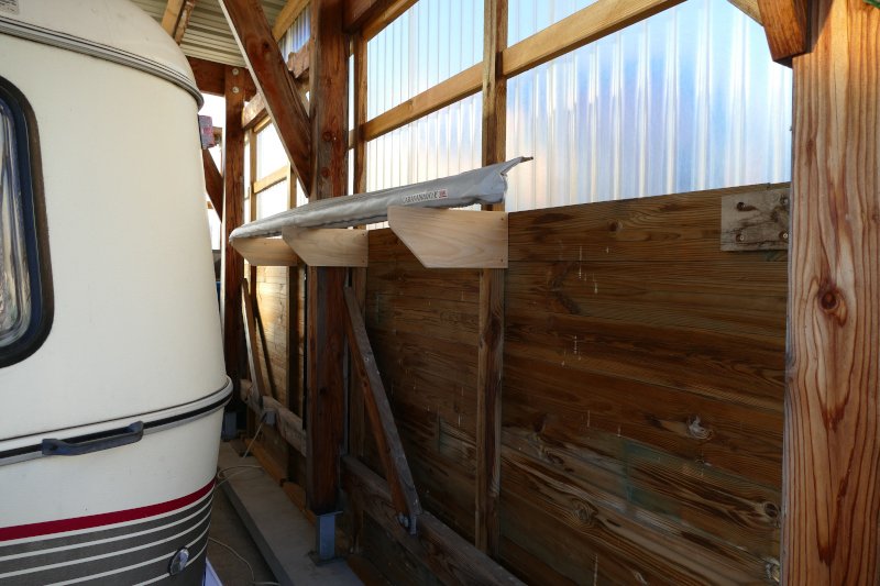

hello!
le store est dedans. Je vais quand même jouer les photo-reporter!
Les prix thule sont.... on va dire prohibitifs mais faudra peur être que je m'y fasse. Et en plus, pour le mettre il faudra que j'enlève le rail actuel.ça je ne sais pas si c'est possible: La colle sica est très bonne. :mdr3:

Donc un as déjà un store ........ amovible ???

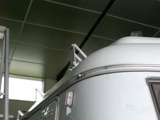

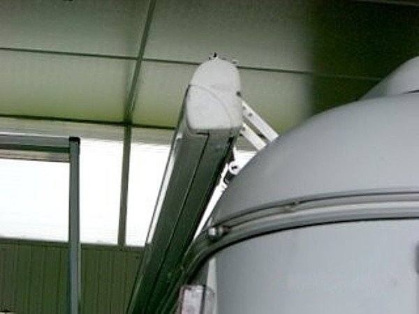

En fonction de la forme de ton rail collé sur le toit, tu peux installer ou pas certains types de store .....

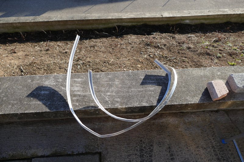

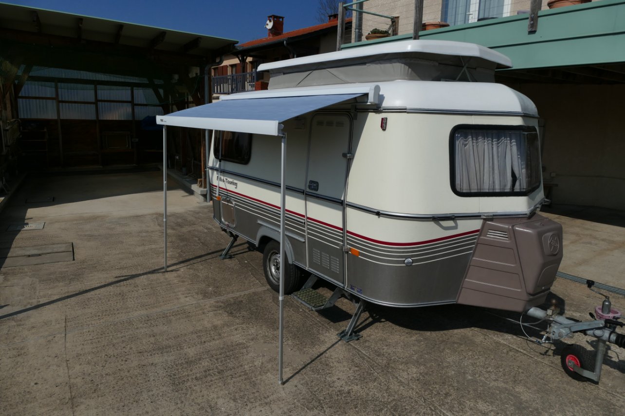

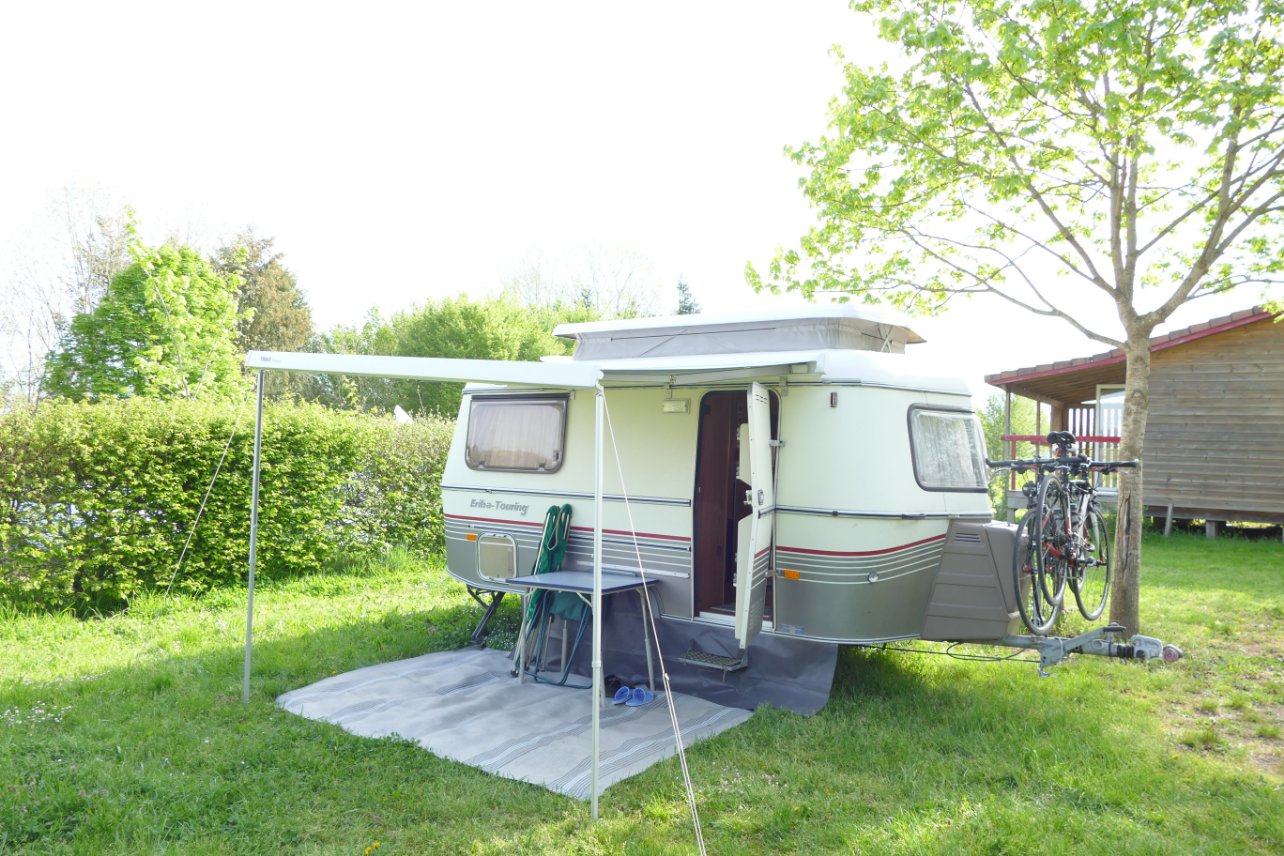

Pour exemple existe aussi en rail alu d'un tenant, comme sur la caravane de "Boulhaya"
store gege3.JPG (32.78 Kio) Vu 19407 fois
store gege4.JPG (54.7 Kio) Vu 19407 fois
Autre type
Les deux systèmes permettent d'installer un store, mais pas du même modèle !!!!

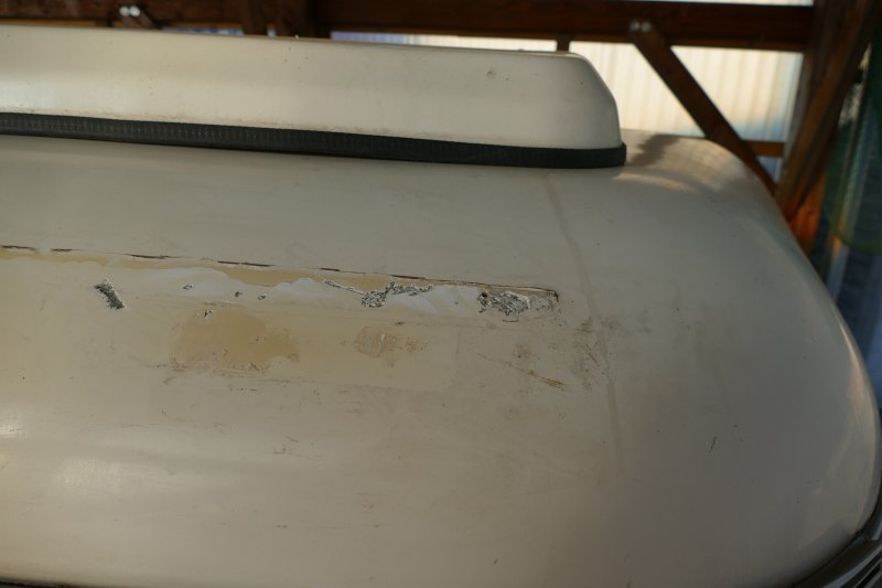

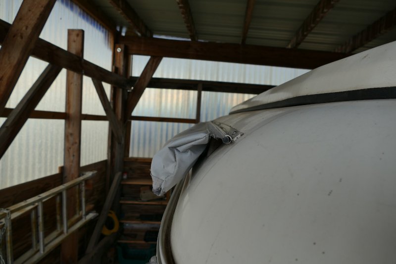

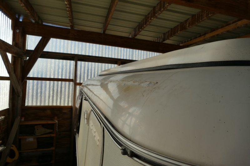

re hello!

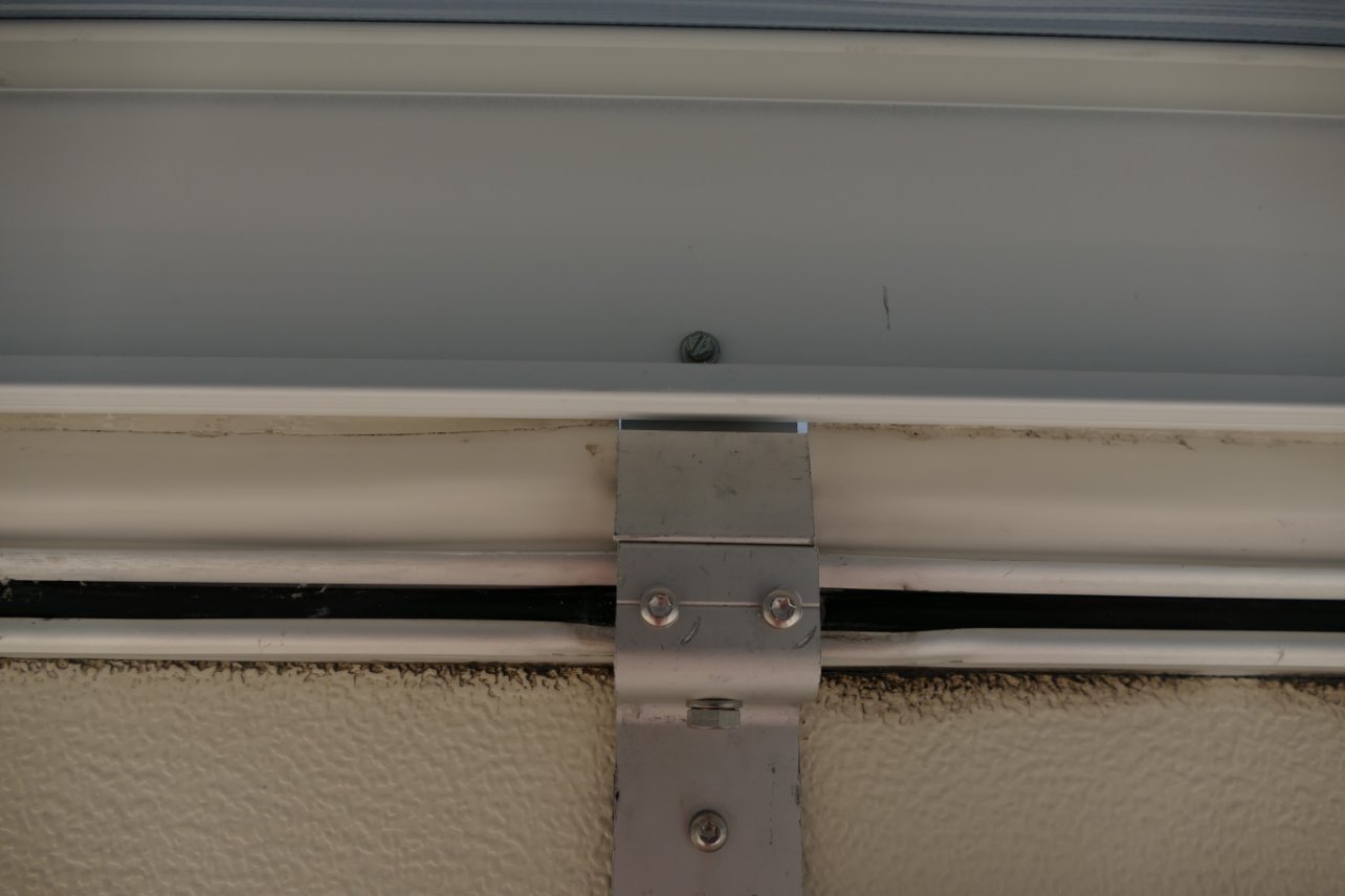

comme promis
Les Comtois a écrit : mar. 4 janv. 2022 14:57 Google est ton ami, les prix varient entre les fournisseurs. Il faut compter entre 600 et 900 en fonction de la longueur pour un store boîtier blanc, toile mystic gris, ce qui correspond le mieux à nos peintures. Quand au rail que tu as sur le toit, avec une corde à piano et deux manche en bois, tu passes dessous et tu décolles le rail.
merci, si je fais appel à vous c'est que sur google, il y en a trop. Impossible de faire le tri. Mais surtout, c'est les fixations que j'ai peur de ne pas savoir commander.
Je n'ai pas de corde à piano mais des câbles de frein. ça va laisser des traces mais elles seront peut être cachées par le coffre du store.
édit : A priori Notin fait la marque Thule. Il sont moins cher que NA. En plus très sympa et à moins de 20 bornes de chez moi

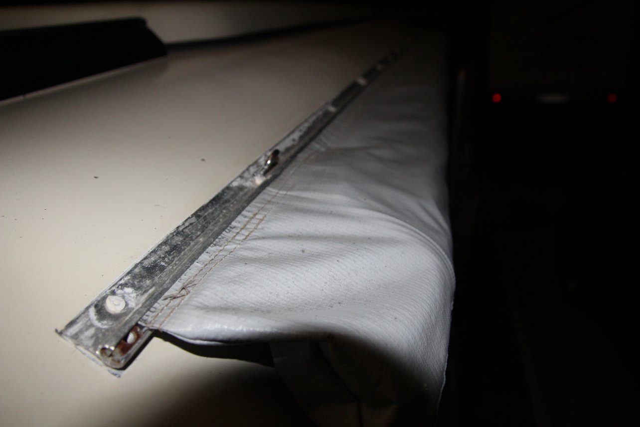

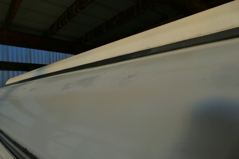

J'ai été obligé de laisser mon rail car il tient avec du Sika mais aussi avec des rivets pop.
Donc le store est maintenu par des pattes sur la gouttière. Tant pis.

T'es bon pour changer le rail du toit et il me semble qu'en plus il y a des rivets !!! :diable:

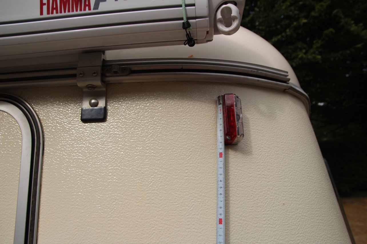

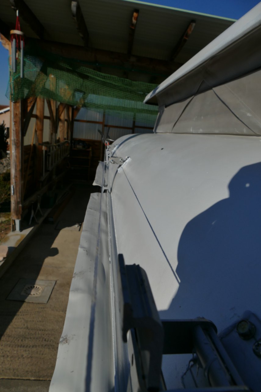

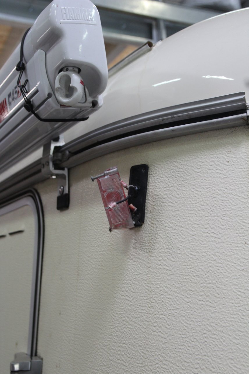

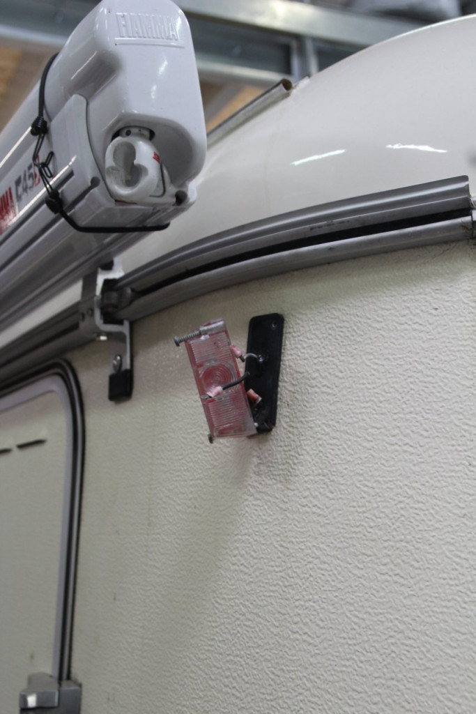

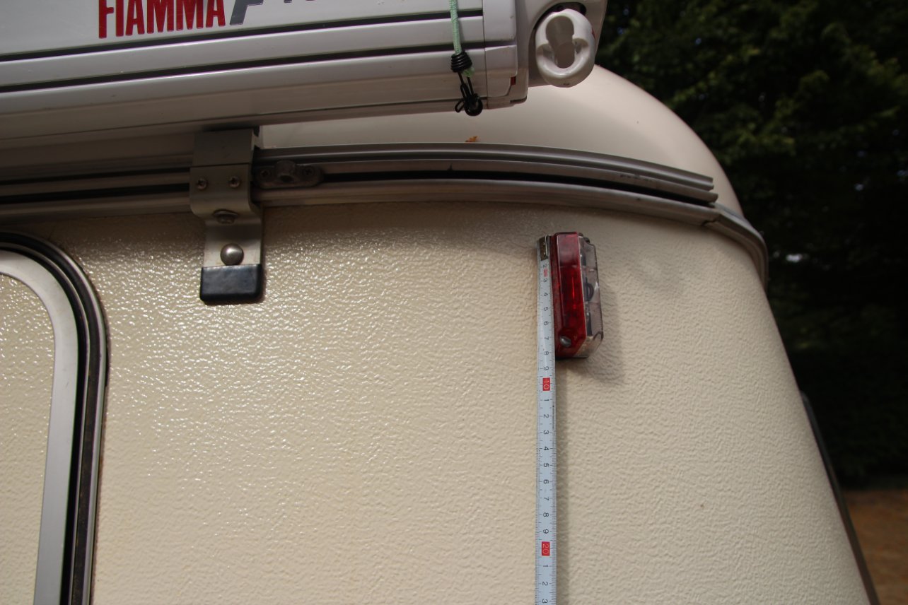

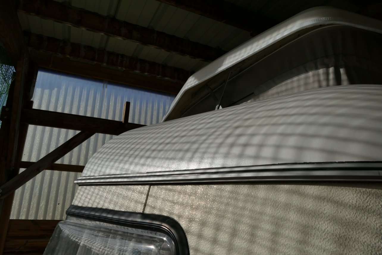

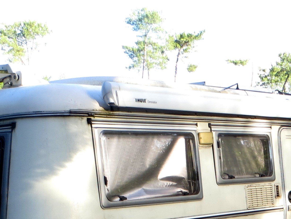

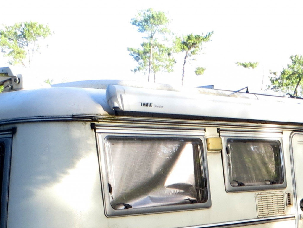

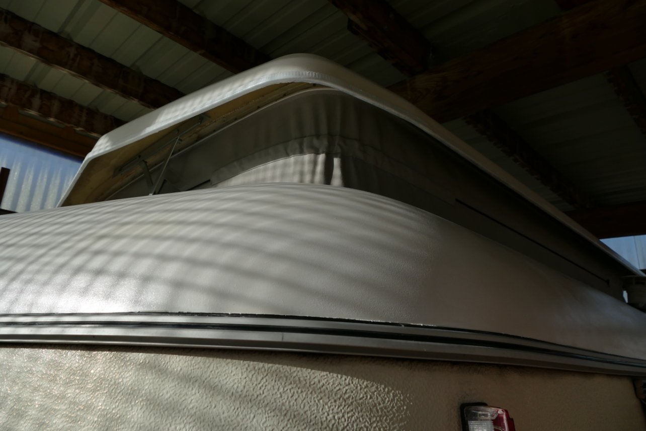

Voici le mien avant l'installation du Fiamma :
Il y a des rivets pop. J'ai laissé le rail poncé et peint en même temps que le toit.
Re: Store à manivelle!
Claude,
Au vu de la photo du fiamma, il n'est pas étanche. C'est à dire que la flotte passe entre la caravane et le store.
Est-ce un gros inconvénient?
Est-ce qu'il existe d'autres façons d'attacher le store?
Au vu du petit sandows est-ce que fiamma c'est solide?
En tout cas merci à tous de votre dérangement. Je sens qu'on est sur la bonne voie.
Demain je vais à Feurs chez Notin il me propose un Thule à 500€, mais une quincaillerie pour Eriba d'après 2005 c'est bon ou pas?
Ah OUI Ca c'est du beau matos !!!!!

JeanYvon a écrit : mar. 4 janv. 2022 18:15 Claude,

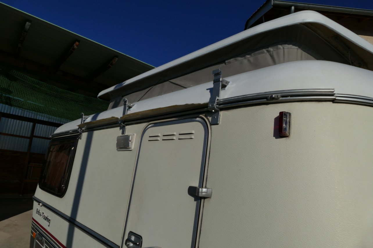

Bonjour J-Yvon;
D'après Mr Coste les supports Fiamma se montent sur du Thule Omnistor et vice versa, d'après lui les fiammas sont plus large "et meilleurs". Fait une recherche.
J'ai monté mon Store Thule Omnistor avec des supports Thule:Eriba , ils sont vendus par 3, un bon CC peut t'en vendre que 4 ;-)
Comme conseillé par notre ami Land, faire une recherche avec un aimant de façon que les supports soient en face de tubes verticaux. Moi comme un bleu j'avais partagé les intervalles croyant bien faire :(
Voir viewtopic.php?f=31&t=4042&p=51774&hilit ... A9e#p51774
Ps; Posé sur le toit c'est mieux.
Messages : 5306
Non j'ai mis une bande de plastique collée sur le store (avec du sika, qui tombe dans la gouttière comme ça plus de fuite en cas de pluie :
Et pour les élastiques juste une sécurité, pour le cas ou le store serait mal verrouillé.

J'ai celui-ci du Fiamma F65S et j'en suis très content.
Désolé mais je ne peux pas redresser l'image. :/ :rouge:
Edit : un peu rikiki ta photo, 116x66 !!

Je continue avec la dépose du caravanstore:
la dépose avec un fil d'acier est impossible donc des dégâts. Heureusement je n'avais pas popé mais vissé.
Rien d’irréparable donc du travail encore du travail, mais j'aime bien! Ponçage, syntofer, ponçage, apprêt, ponçage, couleur
Pour ceux que ça intéresse le caravanstore est stocké à l’abri.
Pour ceux qui voudraient récupérer l'ancien rail, je crains que ça ne soit pas possible
rail de auvent.JPG (173.1 Kio) Vu 18479 fois
Hello!
je continue. Il fait un peu froid (-2° ce matin) et le sinto ne durci qu'à partir de 10°, alors c'est un peu long.
ça a déjà changé de tête.
A demain si le cœur vous en dit... :super: :wouarf:

J'ai attendu qu'il fasse meilleur pour continuer.
Il a fallu retirer les autocollants de marque. Je peux vous dire que ça tient bien...
C'est la peinture recommandée par Zikkens.
Moi je ne la recommande pas: C'est une résine, elle a un temps ouvert d'une heure et une heure c'est court sur le toit d'une caravane
Bon après deux couches le résultat n'est pas trop mauvais:
Là, j’attends que ça tire. Avec une grosse marge de 3 jours et je pose le store.....

Messages : 21371
Le cannage ça ressemble à cela :
Là en l’occurrence, c'est de l'ombre portée sur le toit .....
JeanYvon a écrit : jeu. 3 mars 2022 12:45 Si, beaucoup parce qu'en plus il bouge avec les heures de la journée.
C'est une prouesse technique! :ange: :ange: :ange: :mdr1: :mdr1: :mdr1:
salut tous!
pour montrer à Landeriba toute la difficulté du cannage celui-ci à disparu:
revenons à nos moutons.
La pose des fixations ne pose qu'un seul problème, c'est l'alignement
là, il y a environ 2mm ça doit pouvoir le faire.
Comme le store fait 2,6m, j'ai dû les poser comme ça
Maintenant, il reste à attendre lundi avant de solliciter le collage! et de poser le store.
hello!
voilà toutes les bonnes choses ont une fin.
C'est fini. ça c'est passé super bien aucun problème!
une petite vis sur chaque support pour finir d'attacher le store et la mise en place des bavettes anti-pluie et ça a été fini.
Et naturellement il s'ouvre (bien plus que ça)
Je suis très content du résultat. :gene3: :gene3: :gene3:
Je remercie tous ceux qui se sont donnés la peine de me donner des conseils, c'est en partie grâce à eux que j'ai obtenu ce résultat!
une petite photo de la belle avec un toit et un store neuf
