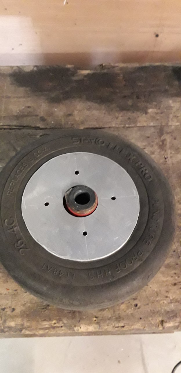

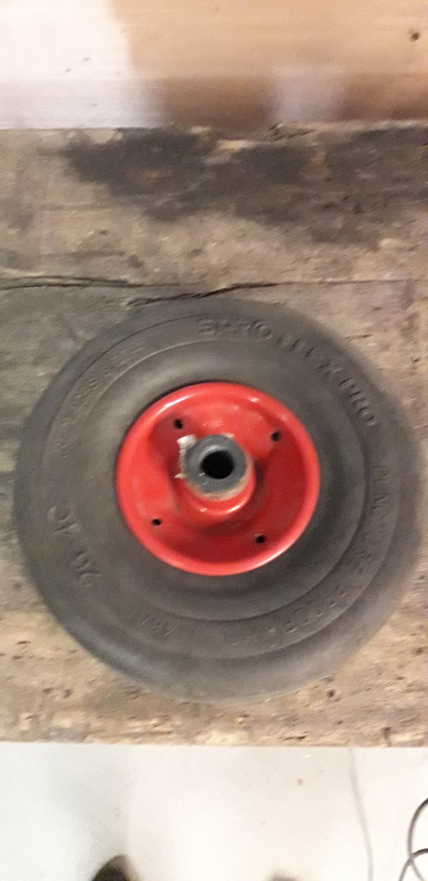

:hello: Ras la casquette des chinoiseries :mrgreen: ; Lors de l'achat du mover j'avais changé la roue jockey par une à indice de charge avec pneu plus large et gonflable.
Le pneu m'a lâché lors de la première sortie, crevaison au départ du camping (Vannes, merci Eribazh qui m'a dépanné avec la sienne)

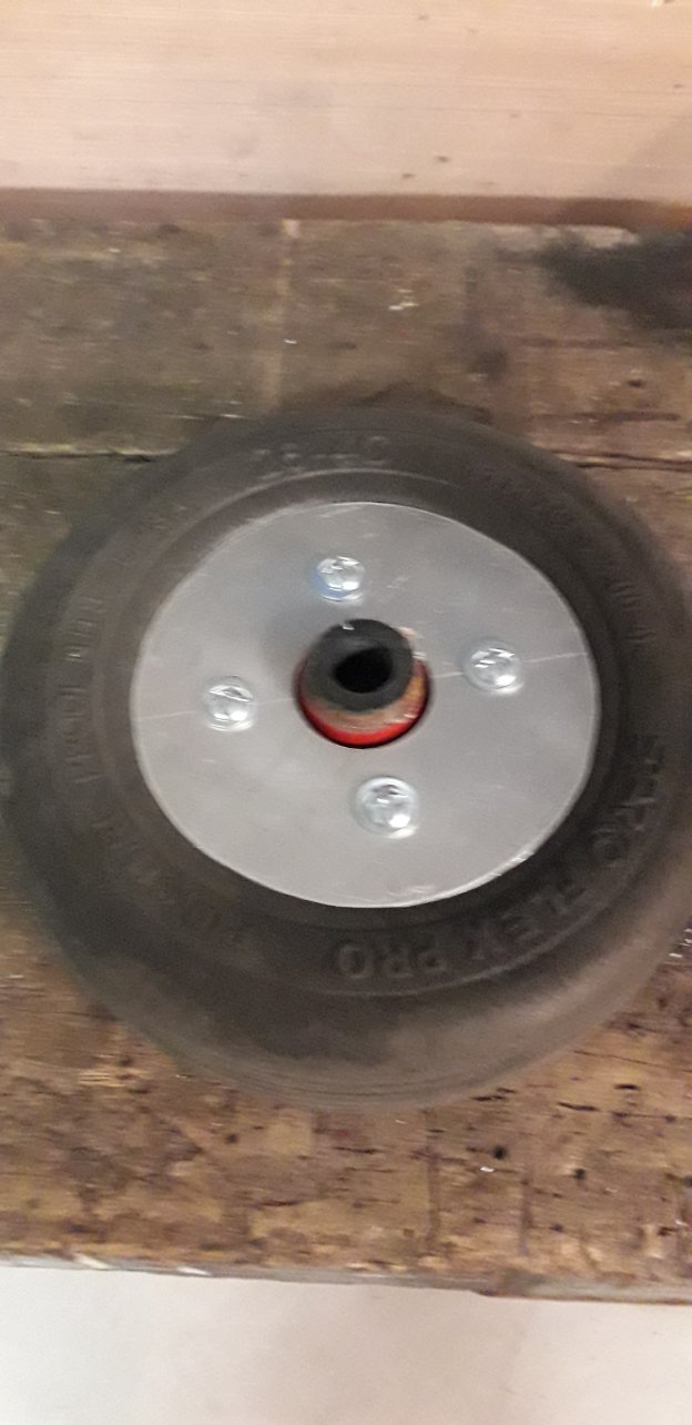

Suite à çà, je change la galette par une pleine en caoutchouc, et là il se fait la malle , il se déjante facilement.

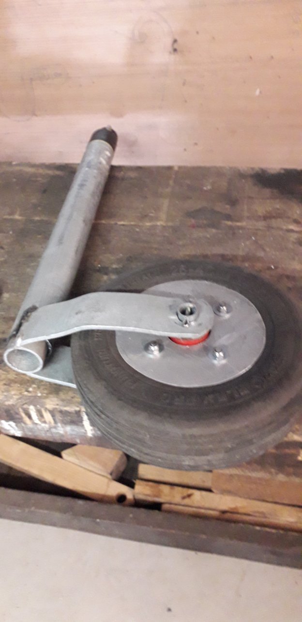

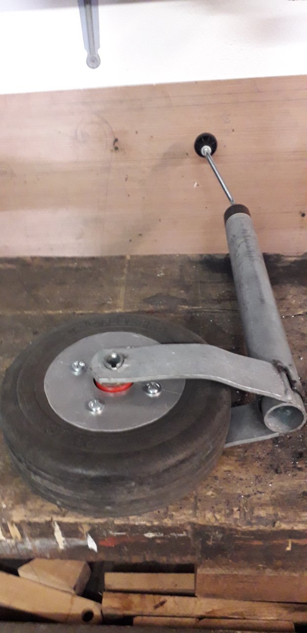

Aujourd'hui ACTION !!, découpe de 2 plaques en aluminium , diamètre augmenté et montage. Une roue pleine de qualité c'est 60€ chez mon "dealer" :nonon:
J'ai gagné ma journée, coût des boulons et écrous nylstop env 3 €

Bonne objection votre majesté, ça m'est arrivé, mais non. En fait ce pneu plein est limité à 80 kg , bien chargé et comme tu dis en pivotant, selon le terrain il se fait la malle (sortie de sa jante).
Bon on verra par la suite mais je pense y avoir remédié :idea: , à suivre ....

Tu as inventé ce qui est utilisé en 4X4 extrême, le BEADLOCK. !!! :super:
Conseillé lors de franchissement avec pression très faible dans les pneus.... pour ne pas déjanter !!

Arceaux de sécurité, l'idée est géniale :super: tu as testé en charge et en rotation avec le mover, ça donne quoi ?

cabouille du 30 a écrit : sam. 11 juin 2022 16:06 Arceaux de sécurité, l'idée est géniale :super: tu as testé en charge et en rotation avec le mover, ça donne quoi ?
Pas encore, Désirée attend de partir en Juillet, je testerais lors de la toilette avant de partir, pour le moment elle fait la sieste ;-). Je pense que ça sera mieux, à suivre......
Bonjour Cabouille.
Testée sur nos deux sorties, mai et Juillet, RAS, je pense avoir fait la bonne bidouille à 0 €, cool.

Changé l'année dernière pour un neuf, regonflé lors du graissage des roulements il y a deux jours et à plat aujourd'hui lors du déplacement de la : eriba : pour un départ imminent vers le sud.
Petite séance mécanique pour mettre la roue à bandage que j'avais gardé, deux entretoises en plastique vite fait au tour pour combler la différence de largeur du moyeu et on va partir comme ça.
Je verrai au retour pour trouver un pneu convenable.

Quel bonheur de pouvoir travailler l'alu aussi bien :super:
C'est dur à découper ?
Messages : 12266
Re: Roue Jockey DEJANTEE
Eribabel a écrit : mer. 21 sept. 2022 07:30 Quel bonheur de pouvoir travailler l'alu aussi bien :super:
Bonjour miss
Avec une petite disqueuse électrique de 110 mm ça le fait.
Bonne journée.
